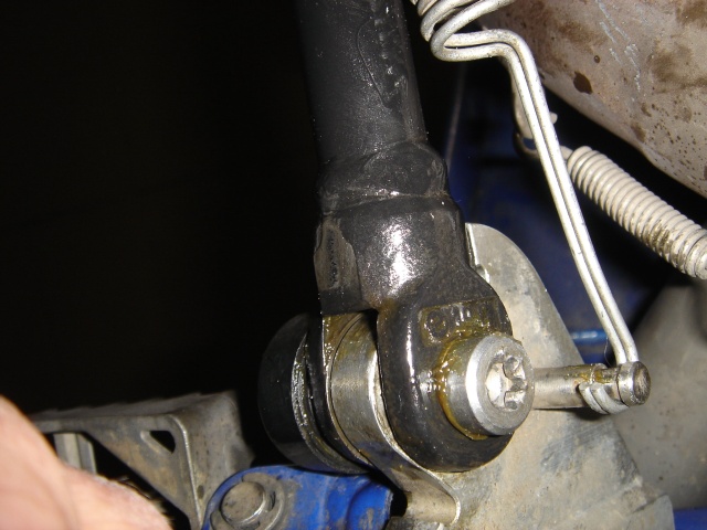

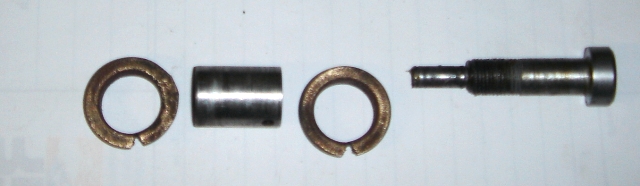

bei Bild 1 sieht man die kplt. Lagerung

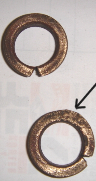

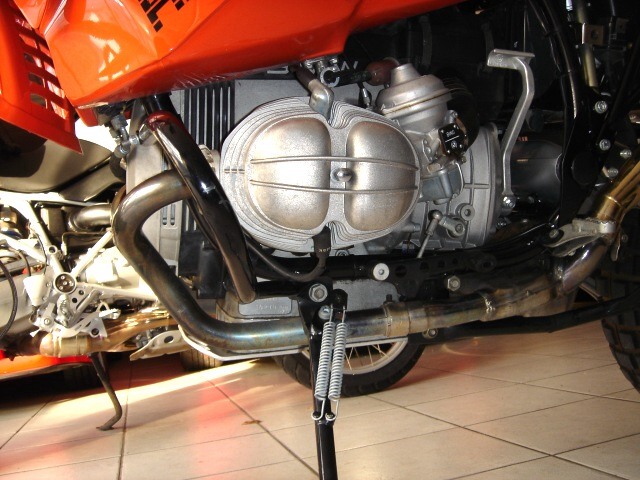

Bild 2 zeigt die verdrückte Bronze-Büchse

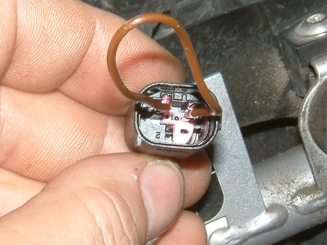

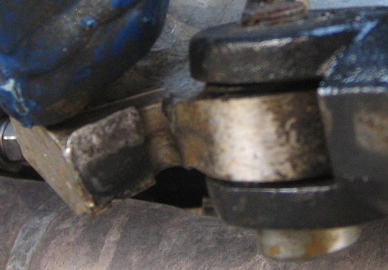

Bild 3 zeigt das ganze kplt.wobei der Schraubenkopf nur auf die Lagerbüchse drückt, und das ganze nur von der Büchse geführt wird.
