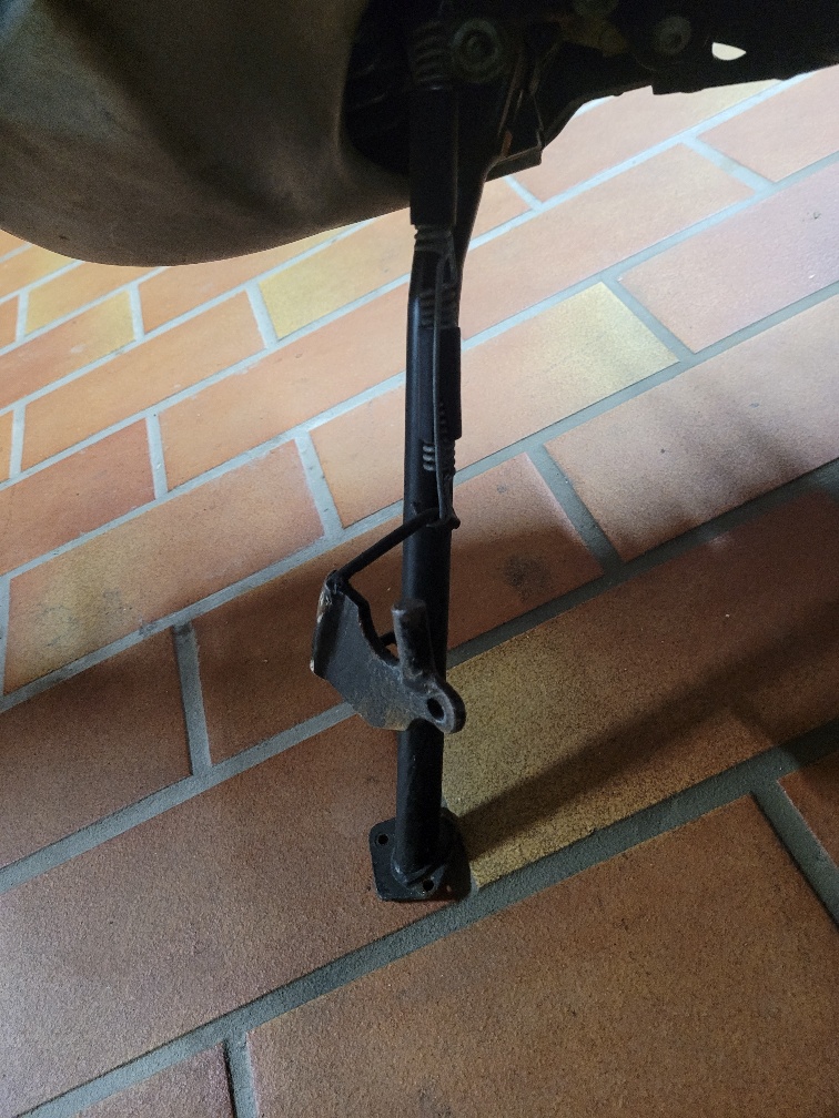

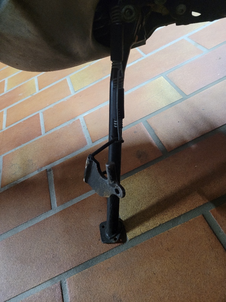

Hallo Rene
nicht das beste Photo,aber schau mal hier.
So habe ich es an der 11er für meine Frau gelöst. Sie hat nämlich die selben Probleme wie du, sie ist am unteren Ende einfach 15 cm zu kurz ! (1600mm)
Sie kann jetzt den Seitenständer mit dem Fuß "angeln"; du musst nur genau anzeichnen, nicht daß du mit dem Haken im eingeklappten Zustand am Rahmen anstößt !
VG Tom
