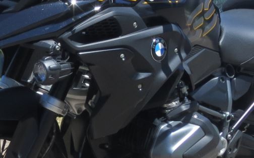

Für einen optischen Test kann man die Teile mit Sprühfolie lackieren, das geht ohne Vorbehandlung (nur entfetten) und lässt sich ggf. bei Nichtgefallen wieder rückstandslos entfernen.
Haben mal die silberne Scheinwerfermaske (ein ähnliches Kunststoffteil) einer R1200 R damit matt schwarz lackiert. Sah richtig gut aus und hat gut gehalten.

ich habe sie pulvern lassen.
Die Farbauswahl ist eigentlich unwichtig, da die Maschine etliche Grau bis Schwarztöne hat.

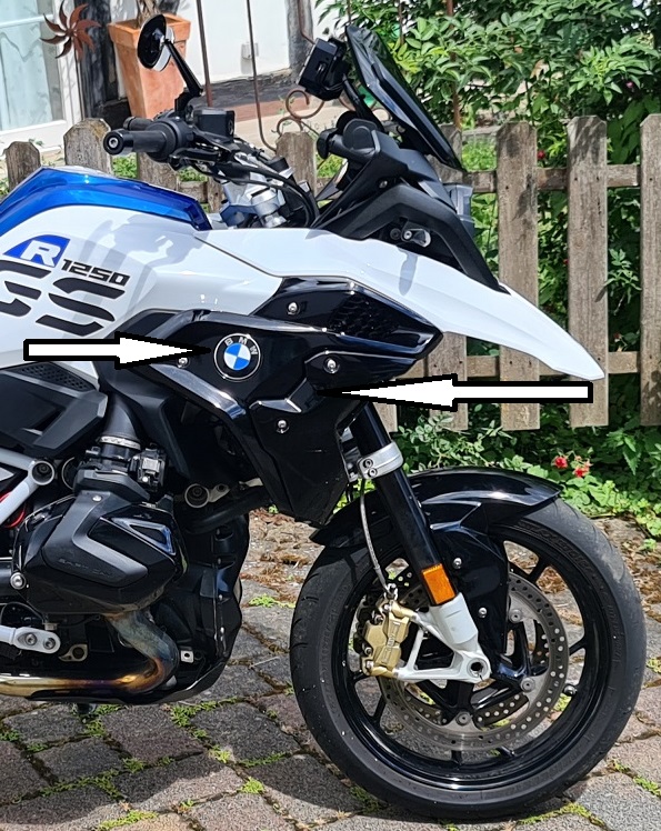

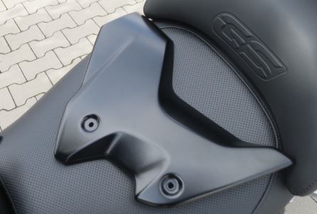

Genau an der Stelle mit Pfeil, bei mir siehts anders aus, auch von aussen nicht geschraubt

Von innen werden da schon Schrauben sein. Einfach mal lösen. Da geht nichts kaputt.

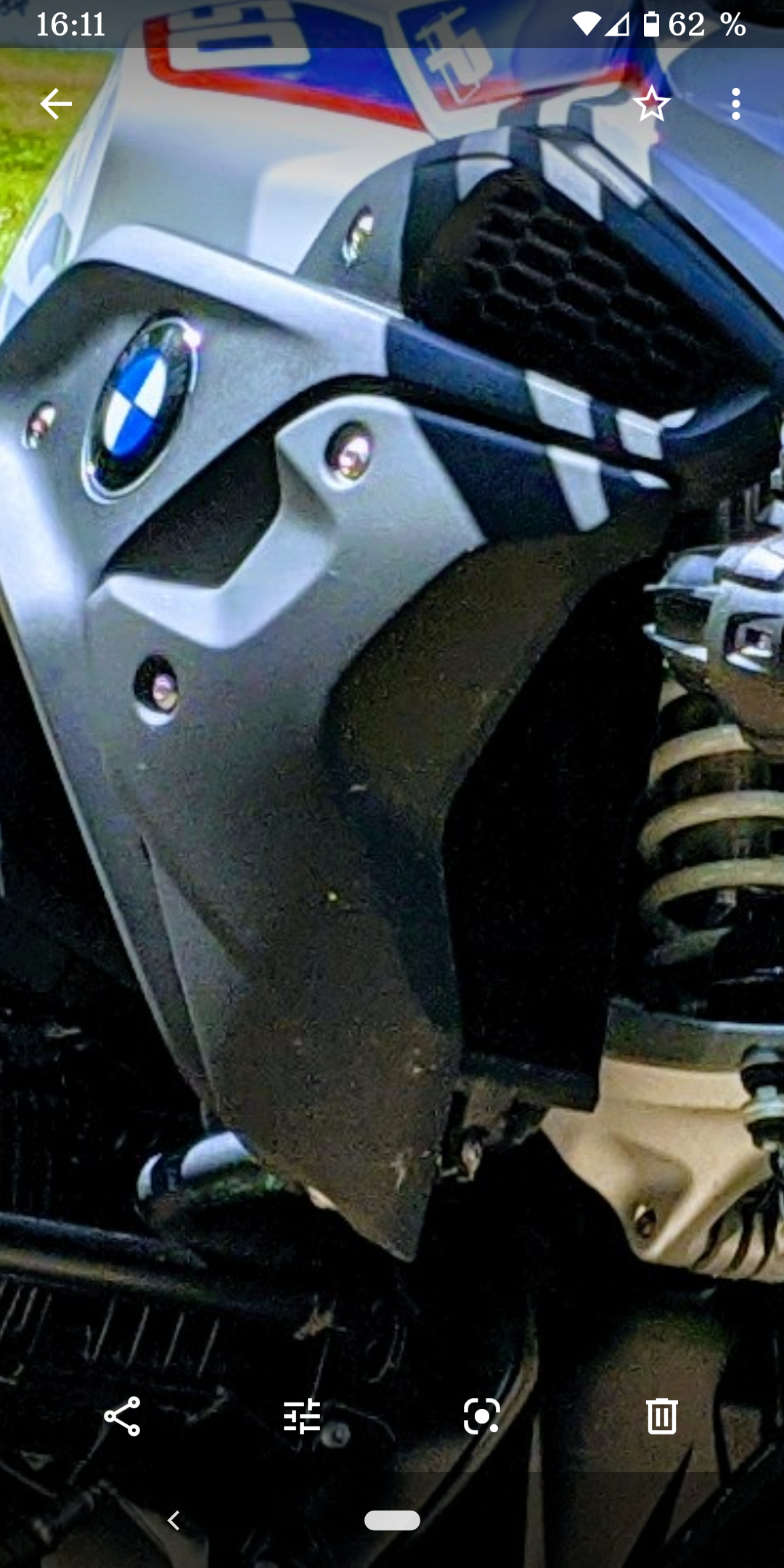

Man muss natürlich erstmal feststellen, ob die gezeigte Kühlerblende mit dem Schriftzug aus Kunststoff oder Metall ist. Bei Kunststoff wäre lackieren meine Wahl.

Werde das mit der Sprühfolie erstmal so machen, lackieren kann ich später ja immer mal noch,Teile sind schon abgebaut , das vordere Teil lässt sich vom grösseren Seitenteil ganz einfach mit 4 Schrauben von innen lösen. Was hast du zum entfetten genommen, Bremsenreiniger oder Aceton? Brauny, deine Teile sehen auch super aus:cool:

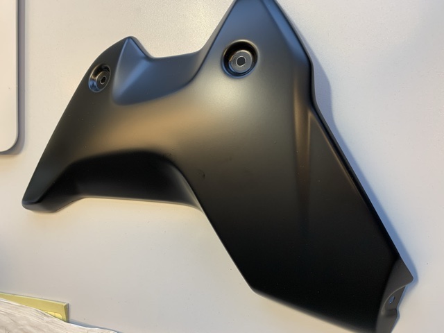

Ich hab meine schwarz pulvern lassen. Glaube 150 Euro hatte ich für beide bezahlt.. sprühfolie würde ich an der Stelle nicht empfehlen, man muss ja mal Mücken runter putzen.Screenshot_20210130-161102.png
