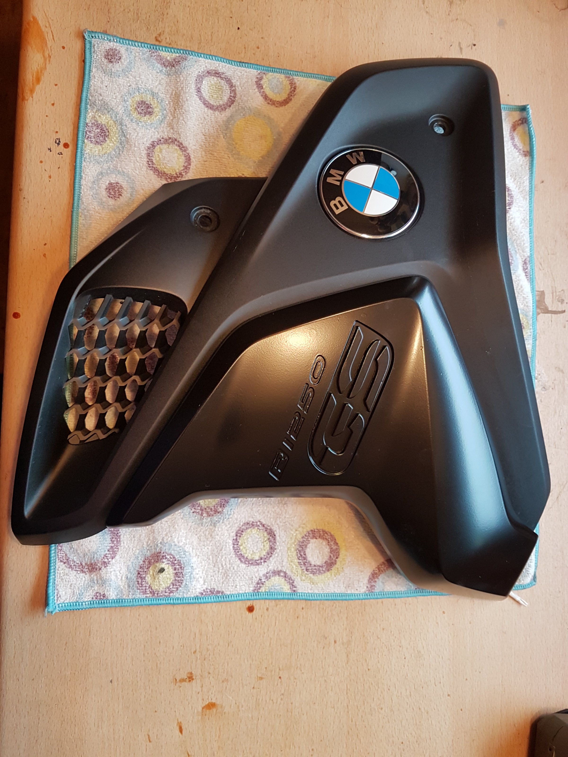

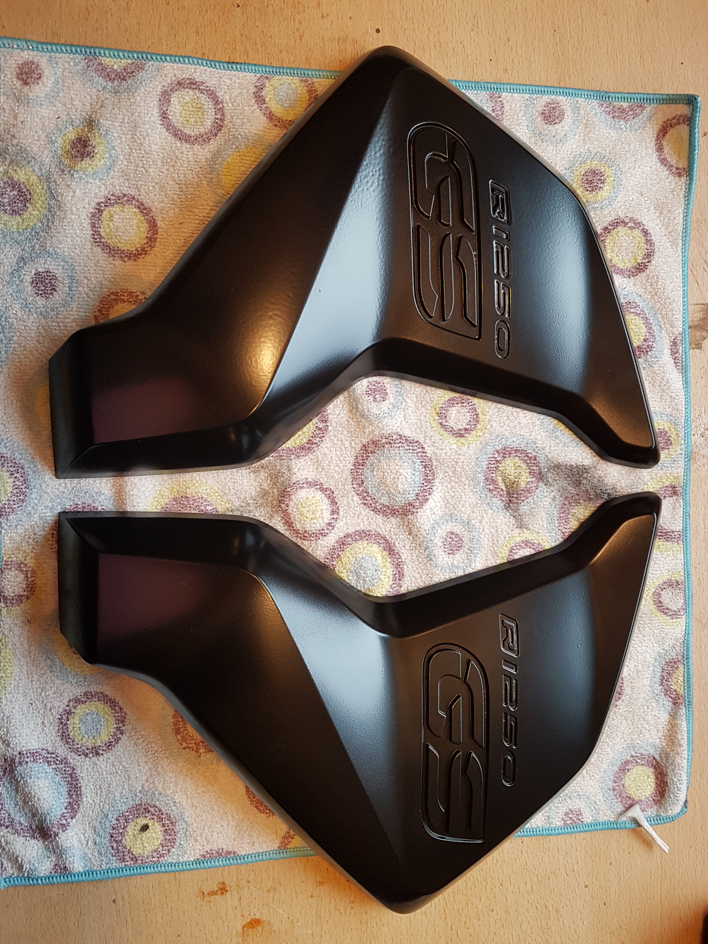

Hallo, meine sind mit Sprüh-Gummi beschichtet und können ohne Probleme von Mücken befreit werden. Die Aussage ist also nicht korrekt.
Preislich sind das dann gut 130€ Unterschied.
Vorteil: Zur Pandemie Zeit locker 3 Stunden Beschäftigung.

welches Sprüh-Gummi hast du genommen,
und auch versiegelt ?

Hallo, mibenco vom Großen A und versiegelt ist da nichts. Halte ich auch für schwierig weil die Beschichtung sehr elastisch ist und ja nun wirklich Wind, Wetter und Fliegezeug ausgesetzt ist.

Ja , aber es gibt doch extra eine Versiegelung die das Gummi noch mal schützen soll , wenn’s auch so hält ,
wie lange (km) hält das bei dir schon ?

Also gelesen habe ich da noch nicht von einer Versiegelung (Werde mich da mal schlau machen) ich denke gut 3000km ist das drauf. Da waren wirklich sehr hohe Temperaturen dabei und jede Menge Sonne.
Mücken und Co werden einfach beim Waschen der GS in 2 Gängen abgewaschen.
Ich bin da selbst auch überrascht, hatte damals nur vor in Matt oder Glanz eine Pulverbeschichtung zu testen ob Glanz oder eben Matt.
Da sich das Gummi aber so gut gehalten hat bleibt es jetzt dabei.

ich werde das auch machen ,
was hast du matt oder Glanz ?
da ich ja die GS im Oktober/November wieder verkaufe ,
kann ich das einfach abziehen ,

Ich hatte Matt und bin dann zu Glanz gewechselt. Das hebt sich in Glanz einfach besser vom Kunststoff dahinter ab.
Abziehen geht einfach mit Ruhe und Temperatur abziehen.

also die Arbeiten ohne Versieglung , habe jedenfalls nix auf der H P gefunden

ich hätte jetzt auf Matt getippt,
am liebsten wäre mir Seidenglanz

Danke das hilft mir sehr ,
ich versuche es in matt ,
