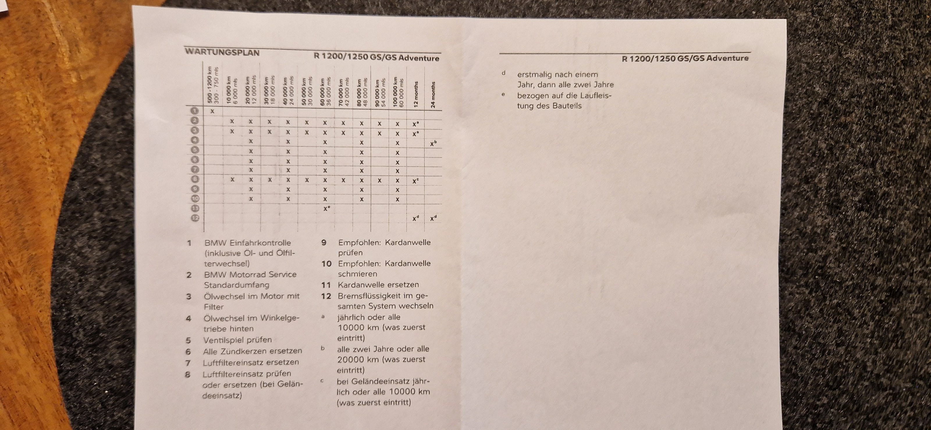

Bei mir steht....
3373900400
Anstatt Die 300.
Ist dass etwas anderes ?
Davon muss man ausgehen.
Spekulation von mir: Omdat het Nederlands is :)
Bei mir endet Nummer auch mit 400. Habe Händler angerufen. Offenbar eine Frage der Nation? Schweizer. Oder des Modelljahres? Wer weiß. Ich soll einfach bei Gelegenheit vorbeikommen auf einen Kaffee. Er klebt mir dann eine neue Seite rein auf welcher steht, dass alle 20’000 gecheckt wird und alle 60’000 Kardan zu Lasten BMW getauscht wird.

Weiß nicht ob es hier stand, aber ist eine Voraussetzung, dass die Maschine scheckheftgepflegt ist? Oder können die Selbstschrauber Alle 60k zum Händler und nur um Einbau einer neuen Kardanwelle bitten?

So verstehe ich es:
- Kontrolle der KWelle alle 20Tkm Freiwillig Kosten übernimmt der Kunde (100-150€) ?
- Vorschrift alle 60Tkm eine neue KWelle Kosten übernahme BMW
Warum alle 20Tkm, der Grund dieser Ergänzung fehlt, einfach nur die Wartungsseite tauschen reicht nicht.
Was ist wenn ich nicht alle 20Tkm eine Kontrolle durchgeführt wurde ?
Wenn die meinen, dann sollen die und nicht so tun als sollte man besser …., 🤦, was ist wenn die Freiwillige Kardan Kontrolle nicht durchgeführt wurde und es bei z.B. 38.000km zum Heftigen Schaden kommt inkl. Personenschaden, dann kommen die Schlauen um die Ecke … man hätte doch 👁❗
Wer weiß genauer was zu der Empfelung und der Auswirkung…
Eines ist klar, rappelt es in der KWelle, würde ich sofort eine Kontrolle durchführen lassen, das macht doch mehr Sinn.

Dann ist ja die Werkstattauslastung gesichert, den wenn du die Inspektionen nicht beim freundlichen Händler machst wirst du die Welle nicht umsonst neu bekommen.
Hab nciht den ganzen Thread gelesen. Von daher steht die Info hier vielleicht irgendwo. Ich habe heute mit BMW telefoniert und die haben bestätigt, dass der Tausch der Welle alle 60TKM kostenfrei in BMW Werkstätten erfolgt, unabhänig davon wie und wo die anderen Serviceintervallarbeiten gemacht wurden.
