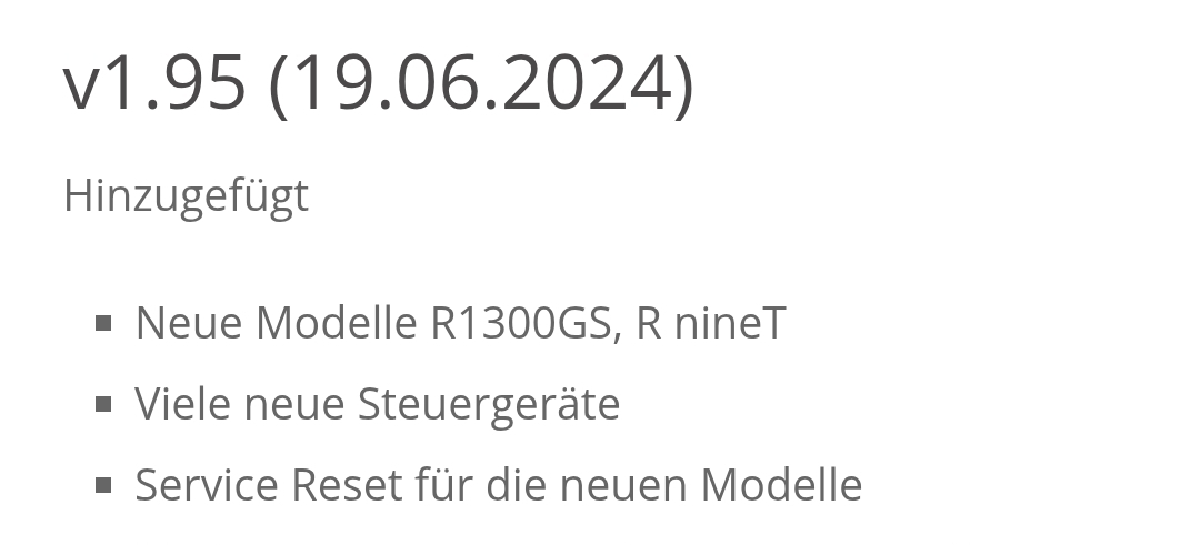

Ich schließe mal meinen OBD Dongle an schaue ob das mit Motoscan gehen würde. Wenn es damit geht. Passiert es definitiv lokal.
Edit : Lt Changelog Motoscan soll es gehen
