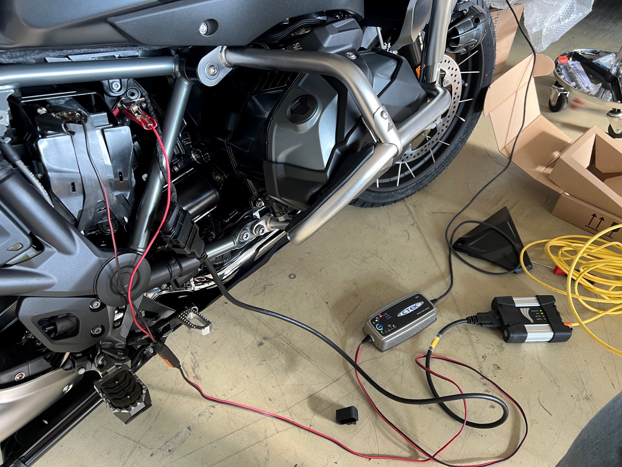

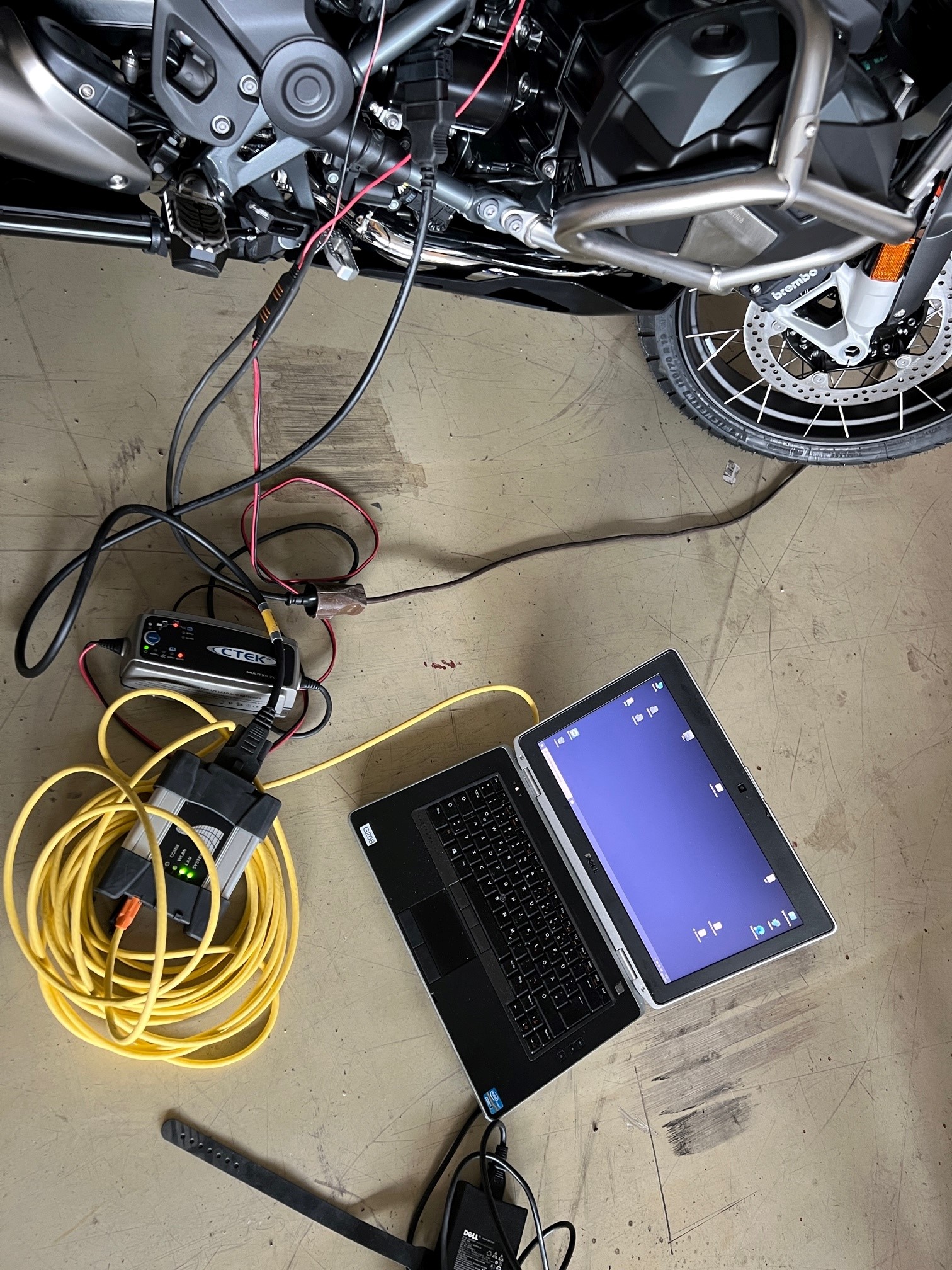

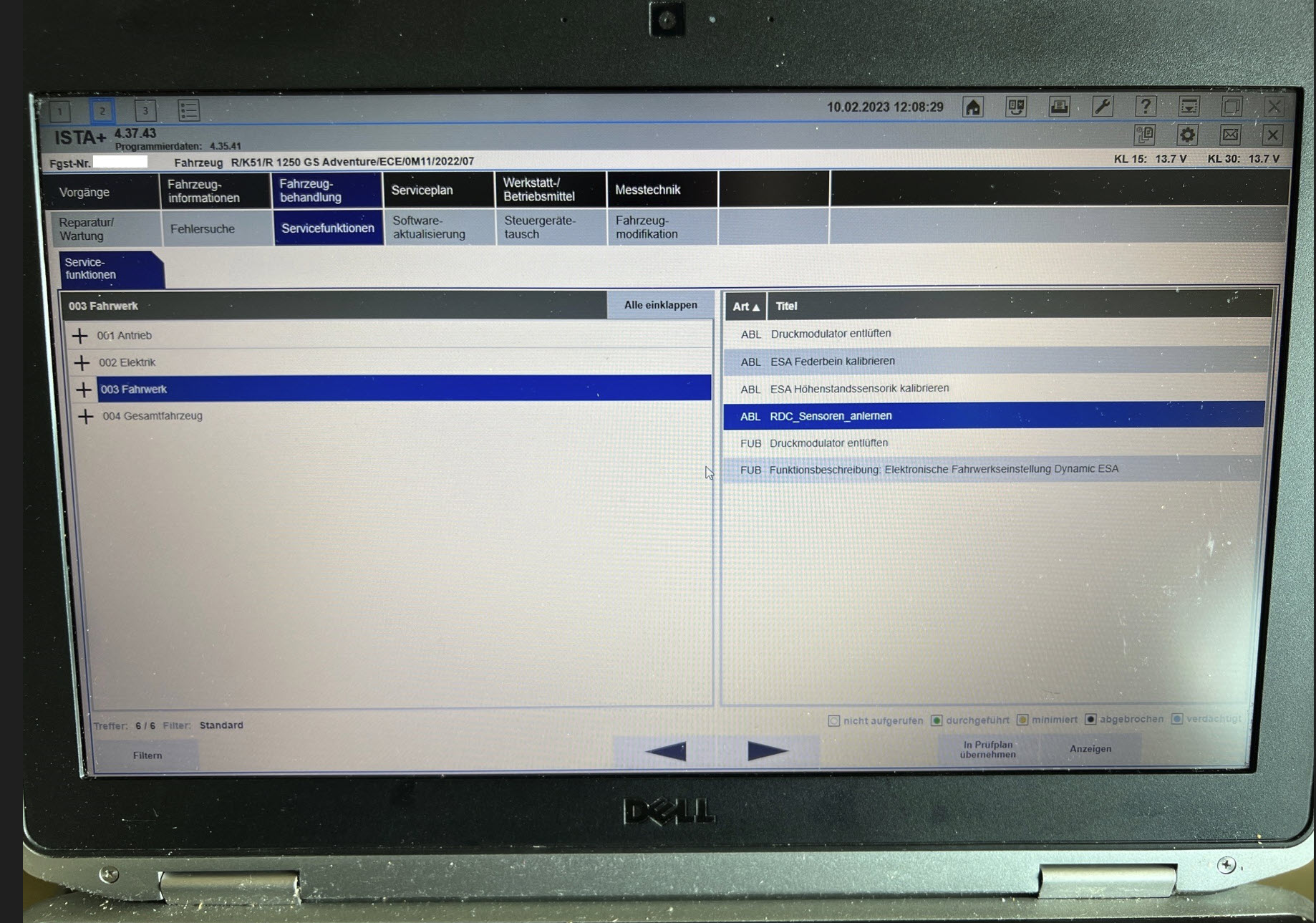

Ich habe die Motoscan Ultimate App -> völlig unbrauchbar
GS911 habe ich wieder verkauft weil es auch nicht so richtig funktioniert
Was mir am Besten gefällt ist ein Laptop mit ISTA+ und einem original(!) ICOM next Interface. Es gibt auch billigere Kopien des ICOM aus China, aber damit habe ich mir schon die Konfiguration zerschossen. Deshalb habe ich mein ICOM beim BMW Händler gekauft. Das ist nicht ganz bilig, aber lohnt sich.
Diese Kombination kann Alles was ich brauche.
