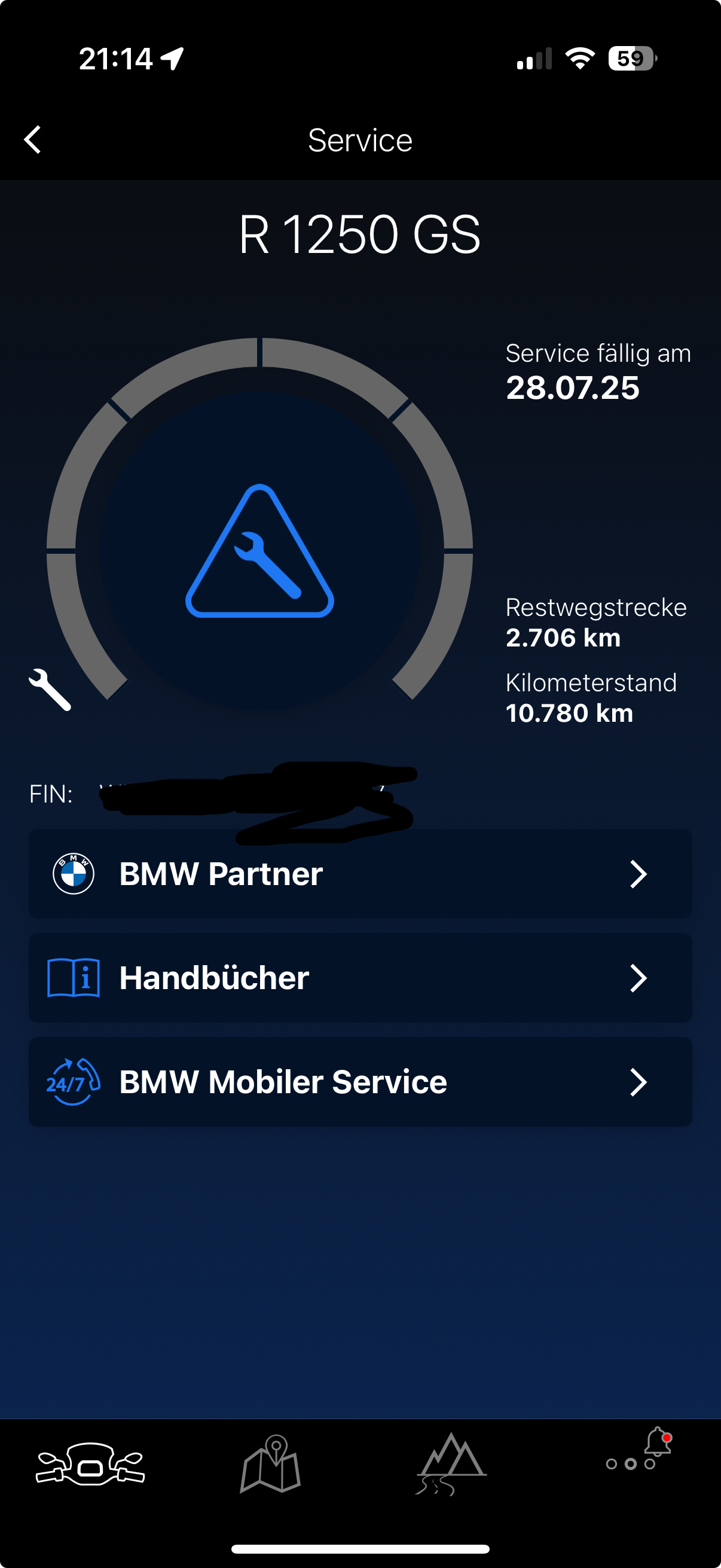

Hallo zusammen,
Mal ne dumme Frage zum 1000 Inspektionsthema.
Letzte Inspektion war am 28.7.24 bei 4.350 km.
Kann ich jetzt theoretisch bis Jahresende 14.350 fahren oder bin ich mit dem jetzigen Kilometerstand schon drüber? (10.000 er Inspektion)
Geht mir eigentlich nur ums Thema Garantie und Garantie Verlängerung.
Lennart

Bis spätestens 10.000 km + 10% =11.000 km nach dem letzten Service musst Du beim Service gewesen sein oder im Kalenderjahr nach dem letzten Service bis 31.12., sofern Du die 10.000 km nicht überschreitest. Deine Restwegstrecke ist also allerhöchstens noch 3706 km.
1000 mal hier besprochen. Bitte mal suchen. (z.B. hier)

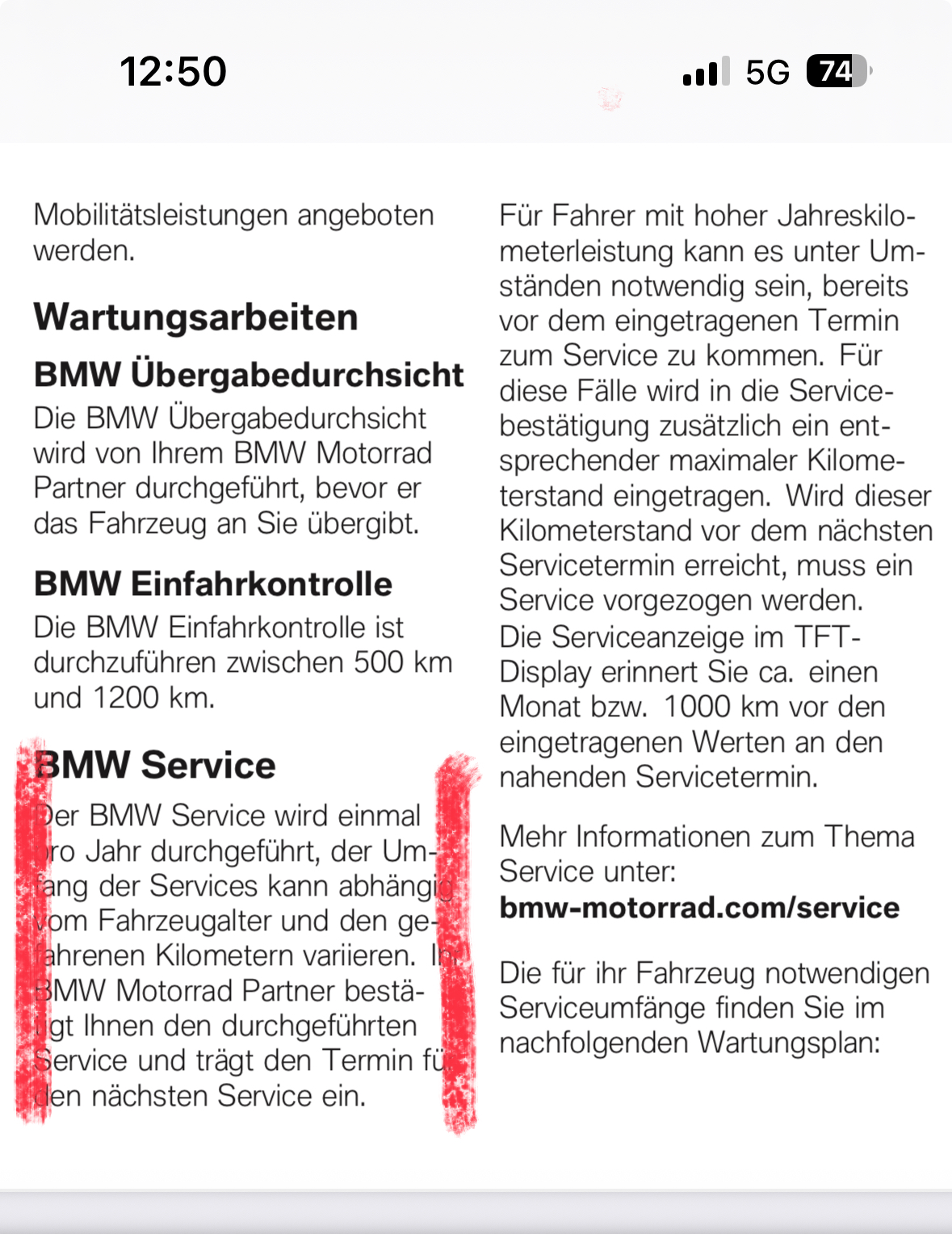

Ich sehe das anders, lt. verbotenem Buch: Einmal im Jahr und nicht Kalenderjahr, das wären dann ja 1,5 Jahren.

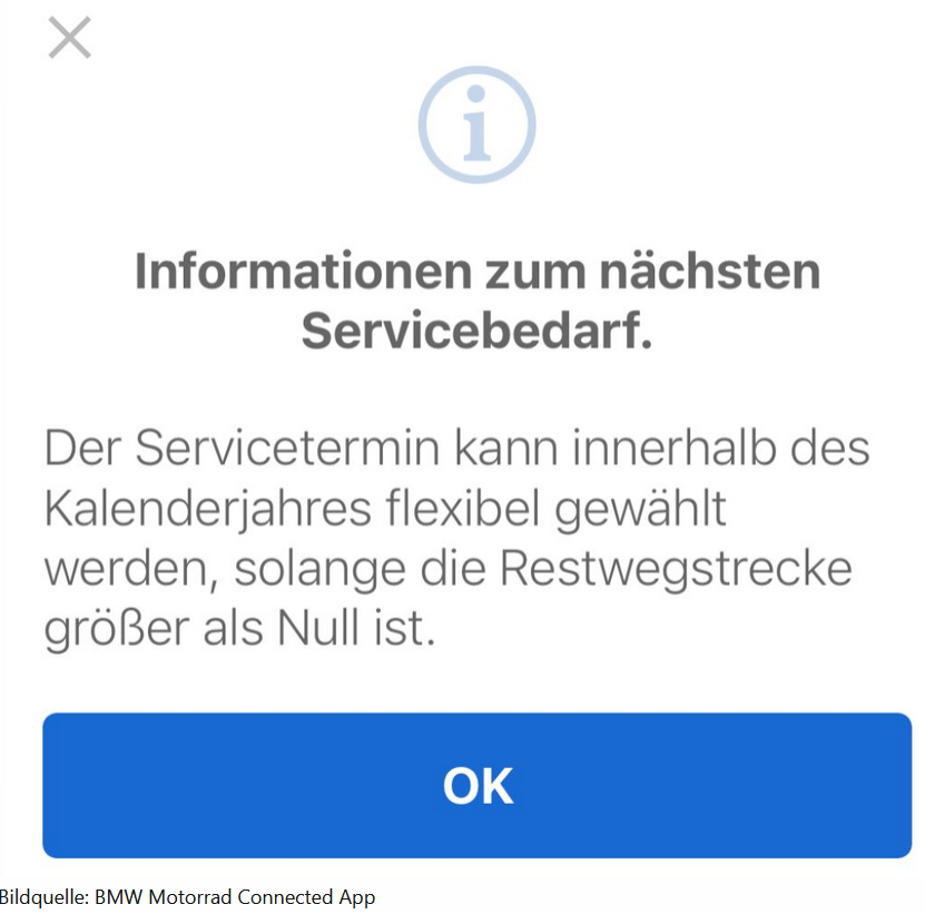

Die Sicht von BMW ist relevant, nicht Deine. :smile:
Das ganze Forum ist voll mit Leuten, die bei BMW nachgefragt haben und das immer bestätigt bekommen haben.
Und der App-Programmierer hat sich das auch nicht ausgedacht.
Dass es einen Widerspruch zum Handbuch gibt, ist unbestritten.
Falls Du Wenigfahrer bist: Du darfst natürlich gern auch im Sommer hinfahren.

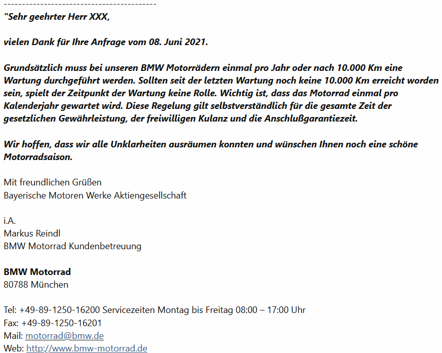

qtreiber
26.01.2005
21.980
Ostfriesland
Falsch. (Nicht nur) Laut schriftlicher Ausskunft von BMW München.
Beim Zeitfaktor ist der 31.12. des Folgejahres maßgebend.
