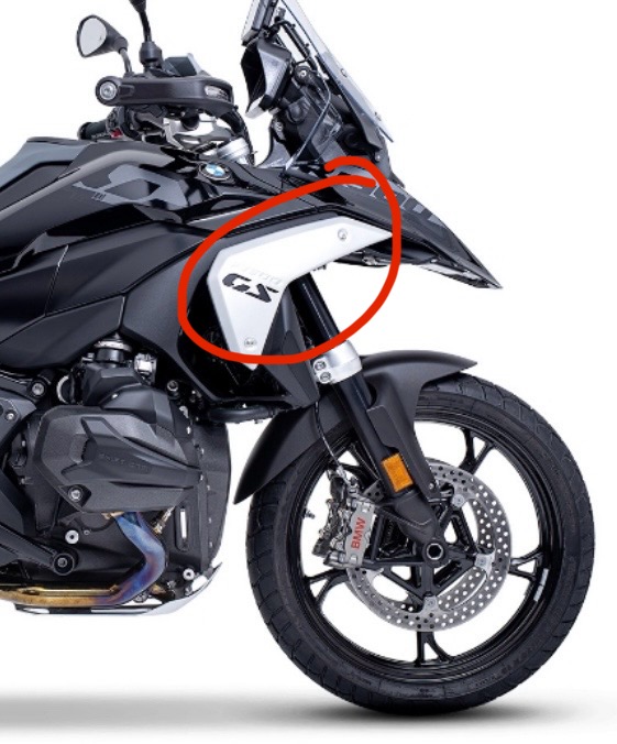

Hallo zusammen. Ich bekomme in den nächsten Tagen meine R1300GS in Triple Black. Jetzt möchte ich gerne die silbernen Seitenteile (sind glaube ich aus Aluminium) lackieren.
  • Hat das schon jemand von euch gemacht? Und wenn ja wie (Arbeitsschritte)
  • Oder würdet ihr das besser schwarz pulvern lassen
  • Oder hättet ihr eine andere Idee? Folieren?
Ich danke euch für eure Unterstützung und wünsche ein jedem ein tolles Wochenende.
Gruss Andi

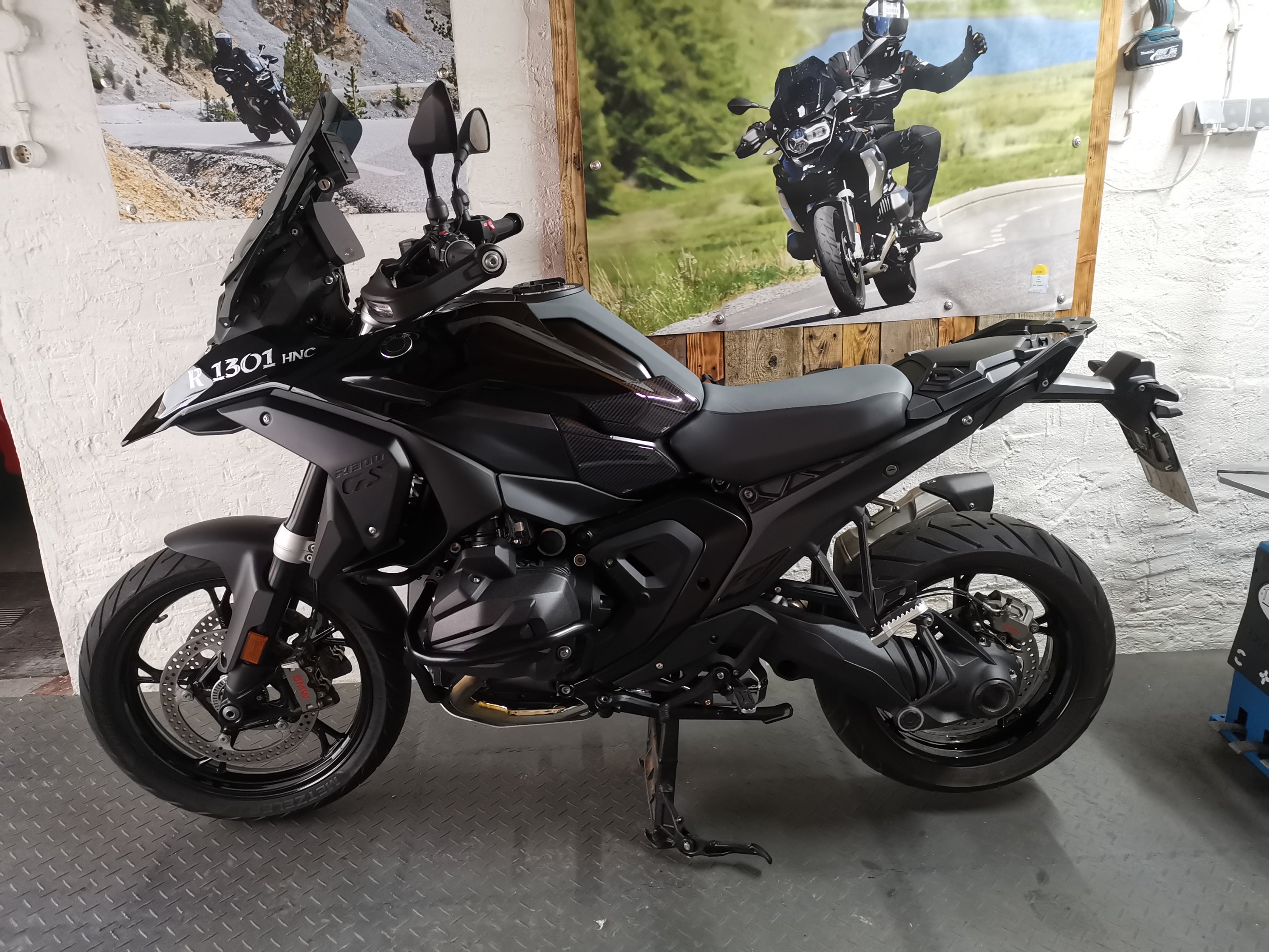

Hab meine auch lackieren lassen, denke das Folieren wird schwierig da der R1300… Schriftzug über dem ausgestanzten GS vertieft ist

Du kannst die Teile, auch bei unklarer Lage, ob es Alu ist, oder Edelstahl, pulvern lassen. Ich meine aber gelesen zu haben, dass es gebürstetes Alu ist. Der Pulverer muss nur eine gründliche Vorbearbeitung machen. Die Oxidschicht wird dann mittels Glasperlenstrahlen leicht angeraut. Eventuell wird er die Teile noch Chromatieren und dann pulvern.
Einfach mal zum Pulverer hinfahren.
Material prüfen, ob Alu, oder nicht, kannst du auch einfach selber machen. Nimm dir einen Magneten. Alu ist nun Mal unmagnetisch. Hingegen ein Edelstahlblech kann je nach Material magnetisch sein. Bei 1.4301 oder 1.4404 ist der Stahl in der Regel unmagnetisch. Diese zeigen aber bei Umformung meist leichte Magnetisierung.

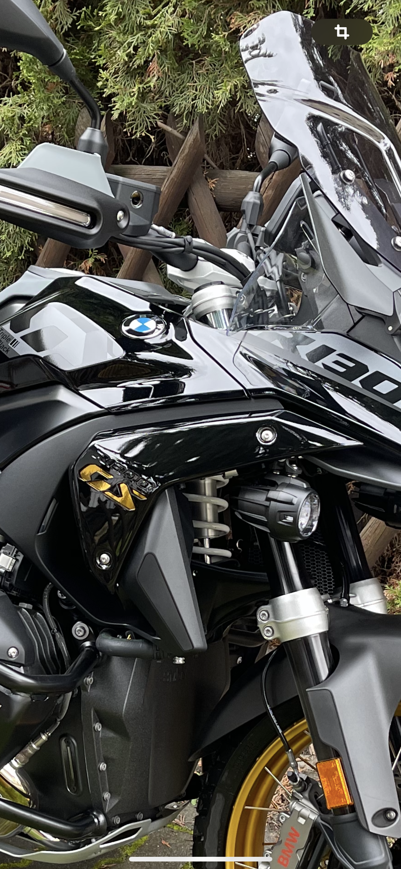

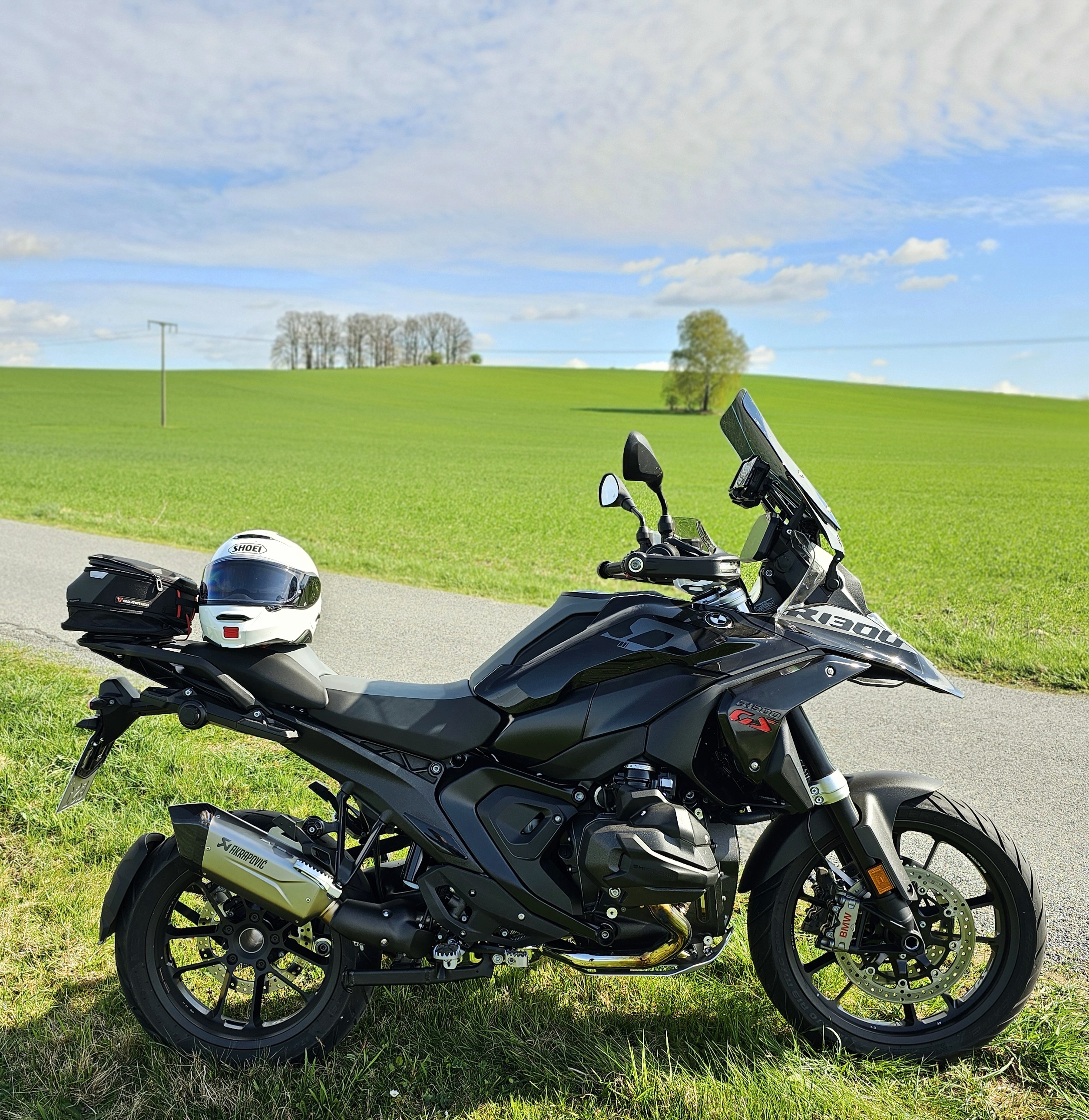

Ich sag dir warum, da ich goldene Felgen habe, passte das Silber nicht mehr zum Moped (meine Meinung) deshalb das lackieren.
