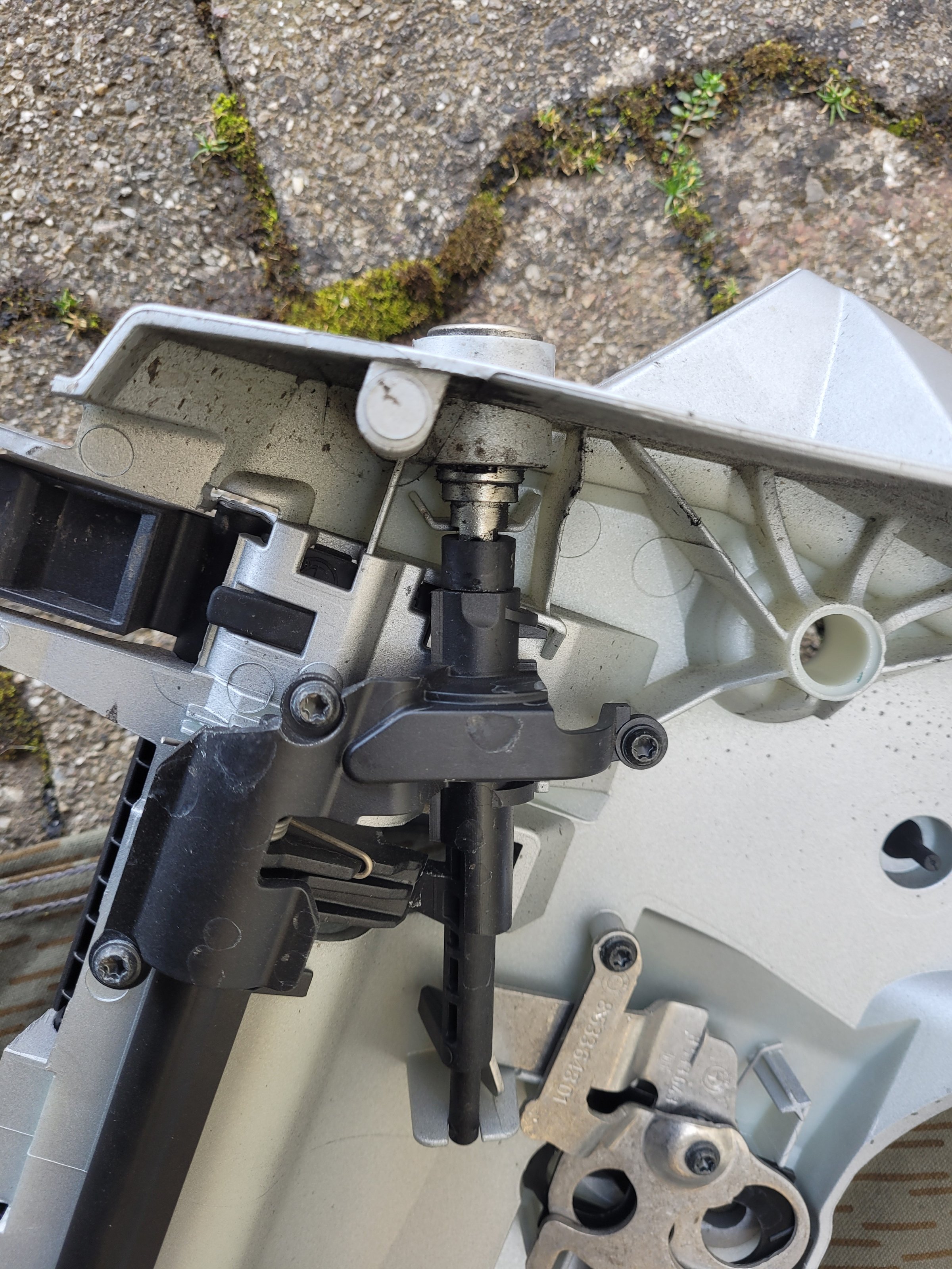

gib das mal als Suchbegriff ein, Beitrag # 8 ist eine Darstellung
Probleme beim Schlossausbau Heckteil, Gepäckbrücke
wenn du die Grundplatte lacken willst, kann ich dir nur empfehlen mach Bilder beim Ausbauen der Verriegelung
ist etwas Puzzle mit den Federn ,aber keine Hexerei

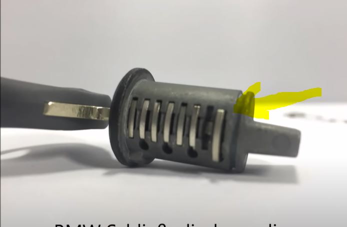

Das Plättchen hier müsste zu sehen sein. Schlüssel reinstecken, damit alle anderen Schlossplättchen nicht mehr überstehen. Dann dieses Verriegelungsplättchen reindrücken und gleichzeitig mit dem Schlüssel das Schloss raus ziehen.
