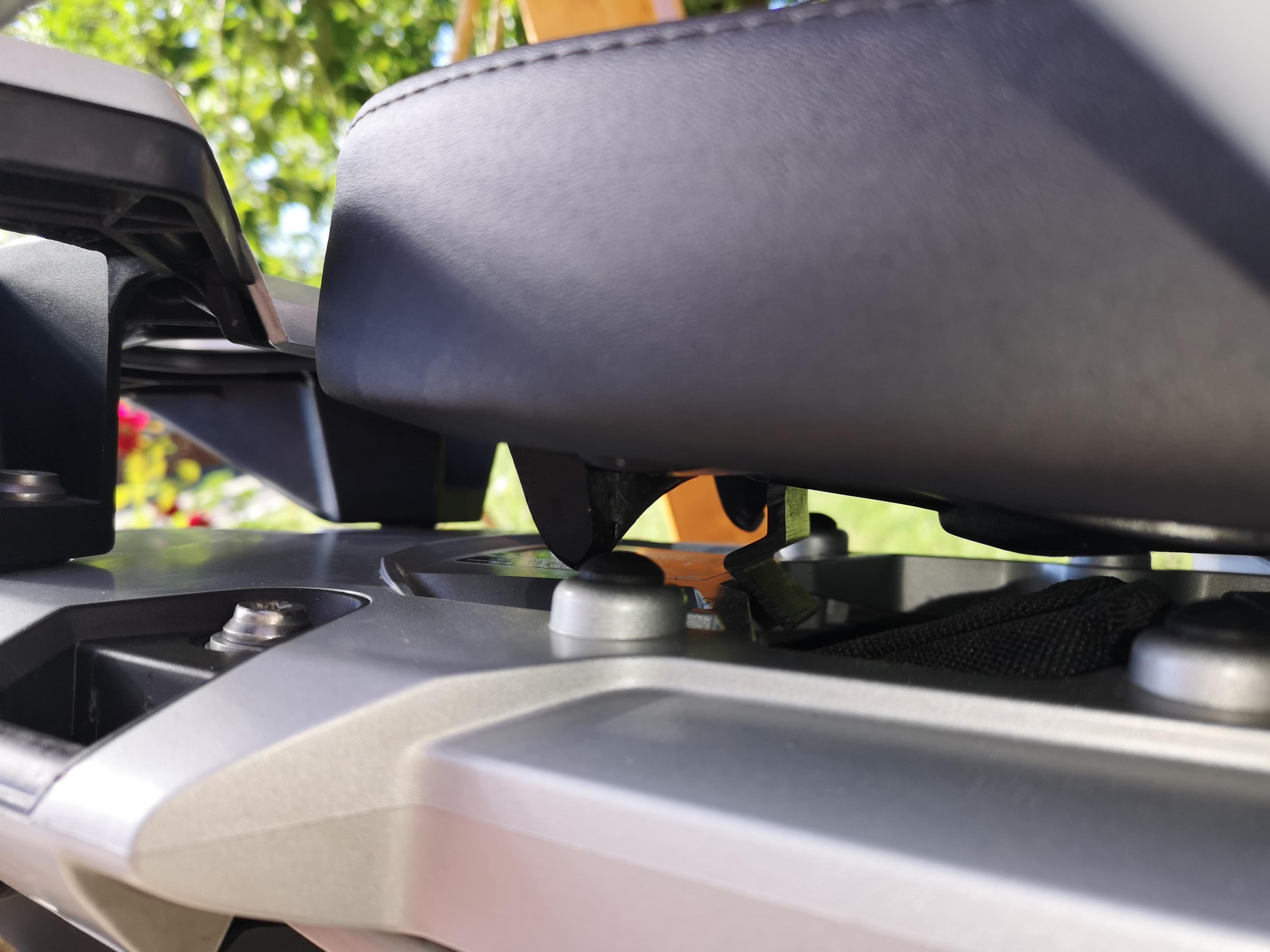

ich habe auch eine Touratech Sitzbank drauf. Ich kann bestätigen das es blöde ist die Sitzbank ohne Probleme zu montieren.
Ich würde auch nicht zu viel Gewalt auf den Schlüssel geben. Bei mir war die Sitzbank nicht ganz eingerastet ( im vorderen Bereich).
Versuche mal die Sitzbank durch nach vorne ziehen und gleichzeitigem nach unten drücken noch zu bewegen.
Kann sein das die mittlere Nase bei der Sitzbank nicht ganz eingerastet ist. Im hinterne Bereich der Sitzbank ( Sozia) hat Touratech noch eine Palstiknase mit Nieten montiert. Diese ist vielleicht auch nicht in Ihrer Position.
Wenn Du den Schlüssel doch bewegen willst bitte nur Richtung Sozia! Eine zweite Person soll den Schlüssel Richtung Sozia halten ( nicht viel Kraft aufwenden).
Dann kannst du die obengenannte Bewegung ausführen (leicht nach vorne und zurück ziehen). So kannst Du eigentlich die Sitzbank wieder demontieren.
Hat so bei mir geklappt. Wichtig ist das die hintere Nase der Sitzbank sauber am Heck unter der Abdeckung beim Motorrad eingerastet ist. Ich versuche von der Nase der Sitzbank noch eine Bild zu machen.
