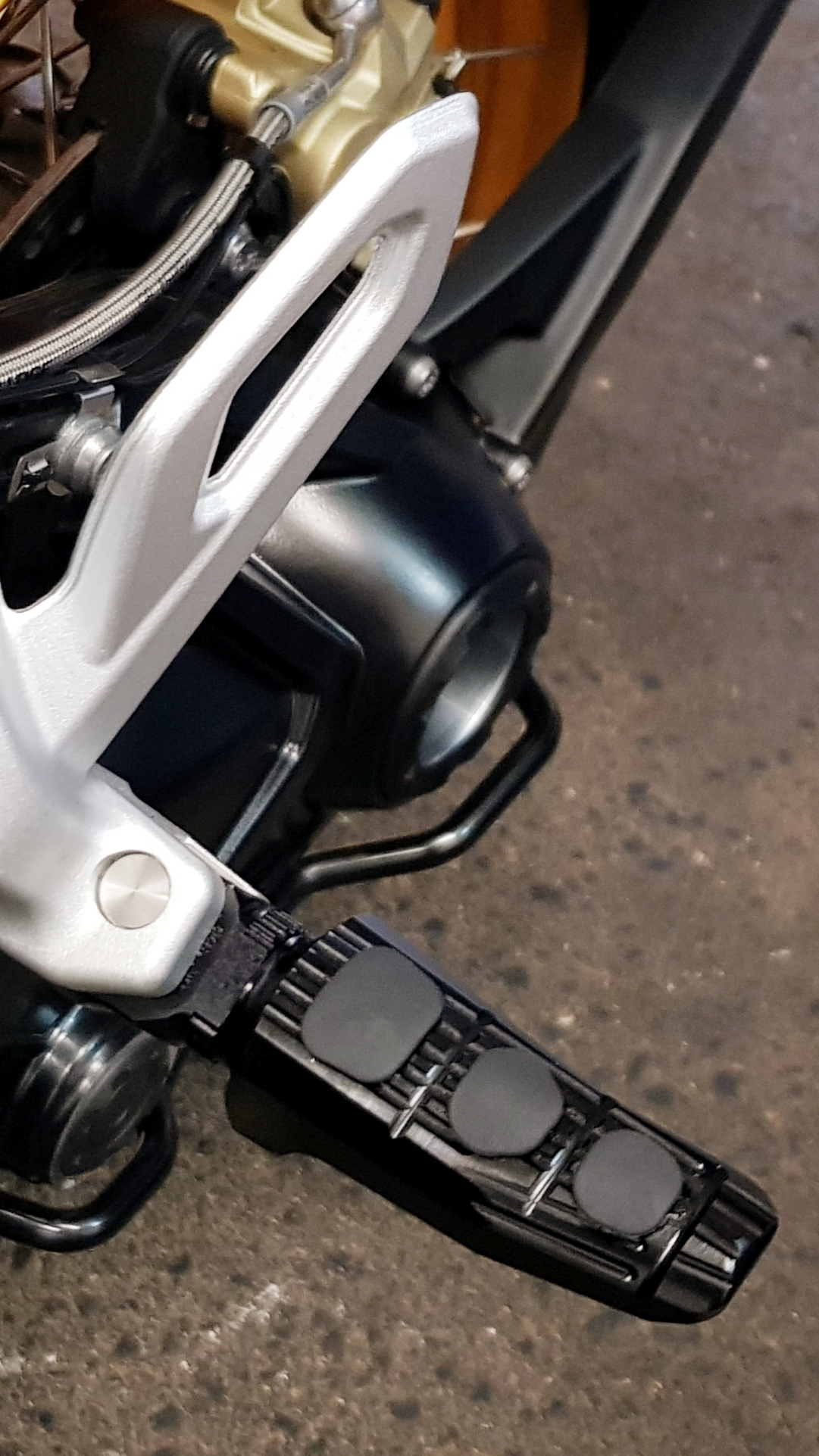

Ist offensichtlich auch bei der 1250er ab u. an ein Thema, daher verlinke ich mal zum 1200er LC Forum:
Die Gummis der Soziusfussrasten fallen beim auf- und absteigen ab.
Der Freundliche hat natürlich noch nie was davon gehört u. vermutet eine "falsche Benutzung"...

Da ich u. meine diversen Beifahrer u. -innen, nach ca. 35 Jahren gelebter Falschbenutzung der Beifahrerfußrasten, uns nicht mehr umstellen wollen/können, hab ich mir mal Austauschrasten aus dem Hause Gilles bestellt...schau ma mal!
Wie sieht´s bei Euch zu diesem Thema aus?

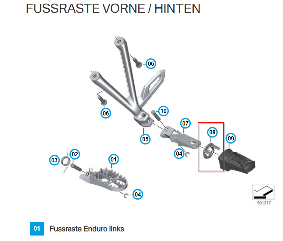

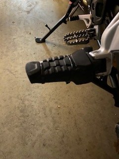

Hallo JoeB,
ich hatte dies bei meiner 1250 GSA kurz nach dem Kauf. Auf einer Seite rutschte der Gummi von der Soziusraste.
Fahre mal zum Freundlichen und lass das Plastikteil welches die Raste beim einklappen arretieren soll, prüfen.
Bei mir war es gebrochen und dadurch hielt der Gummin nicht mehr.
2020-06-24 17_00_22-Fussraste vorne _ hinten - BMW K51 (R 1200 GS Adv., R 1250 GS Adv.) R 1250...png
Nach 2 Minuten war alles gerichtet und nix bezahlt :lalala:

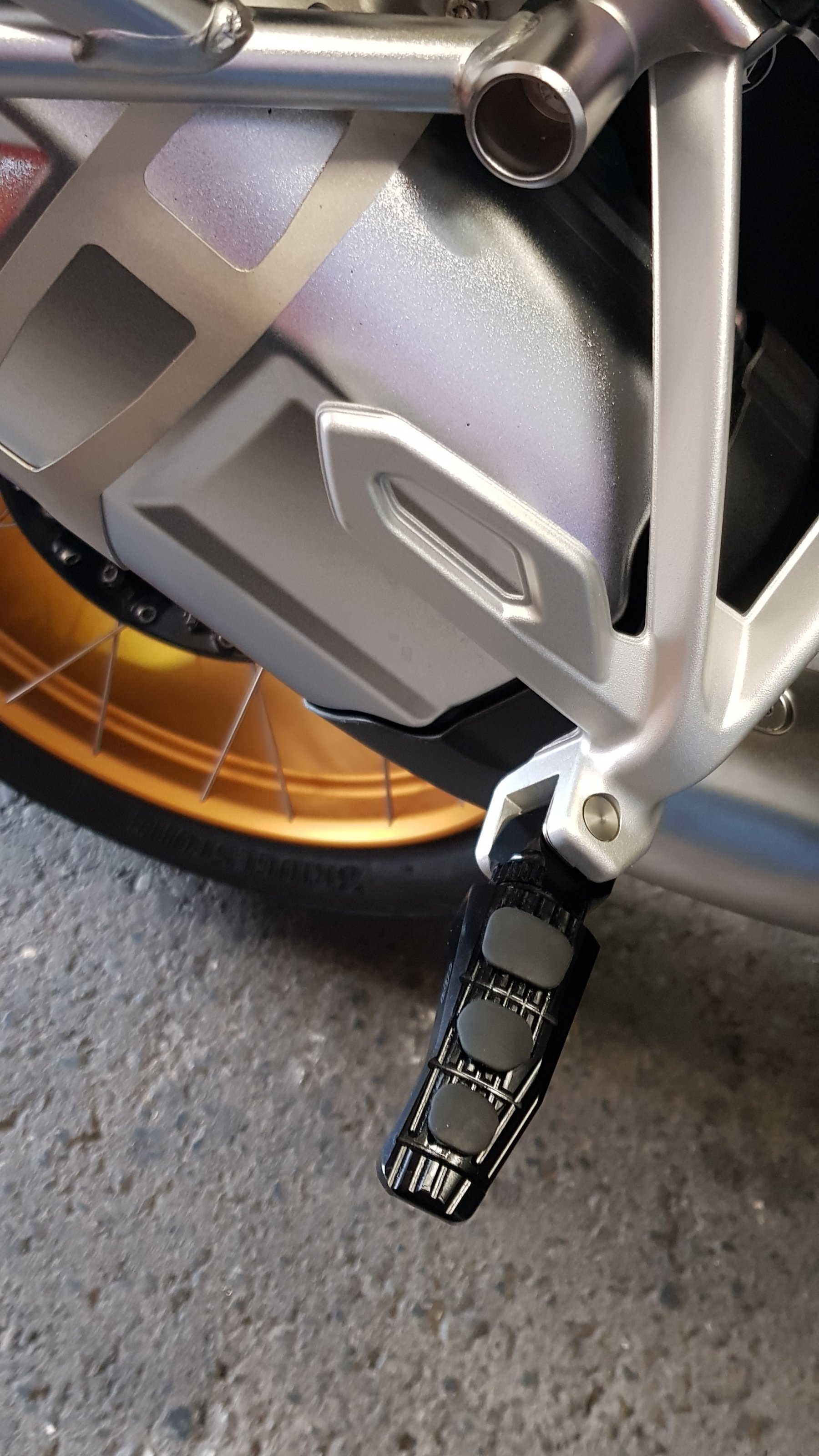

Hallo zusammen, das kenne ich von allen meinen bisherigen LC's. Der/Die Sozius/ia steht beim Absteigen auf und dreht danach stehend mit vollem Gewicht den Fuss auf der Raste. Dabei rutscht der Nippel unten aus der Raste und danach rutscht das Gummi von der Raste ab, und weg und 30€ fällig. Trotz mehrfachem Schriftverkehr wird das von BMW konsequent ignoriert. Meine Lösung seit Jahren, natürlich für ein Premium Produkt unwürdig, aber seither kein Rastengummi mehr verloren, je Raste 2 Kabelbinder, siehe Anhang. Grüsse WM1Anhang anzeigen 351856
...alles Einzelfälle und/oder Fehlbedienung,...👎
Kann sich BMW aber offensichtlich immer noch erlauben!

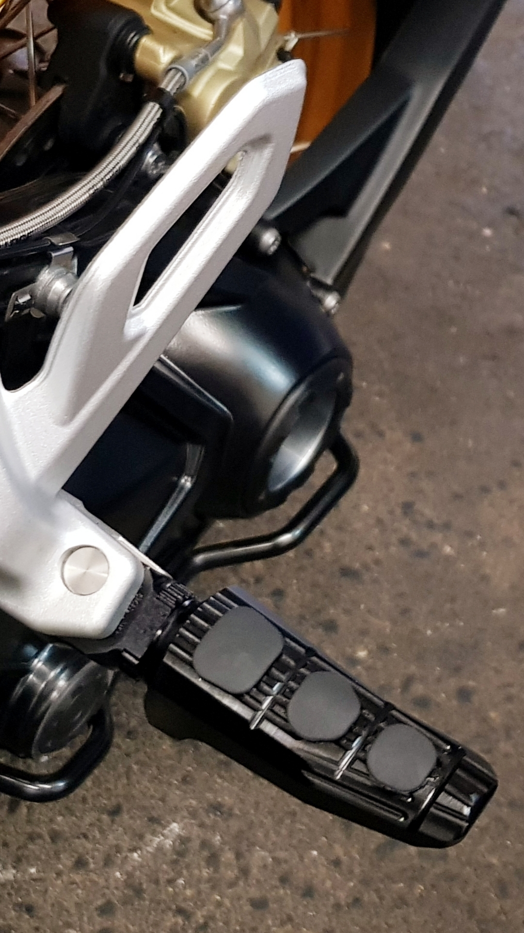

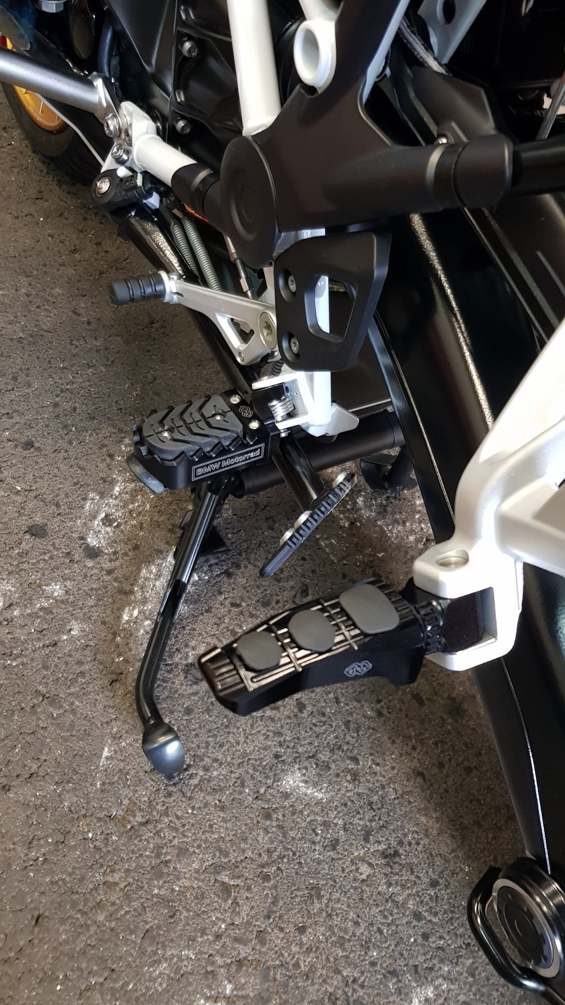

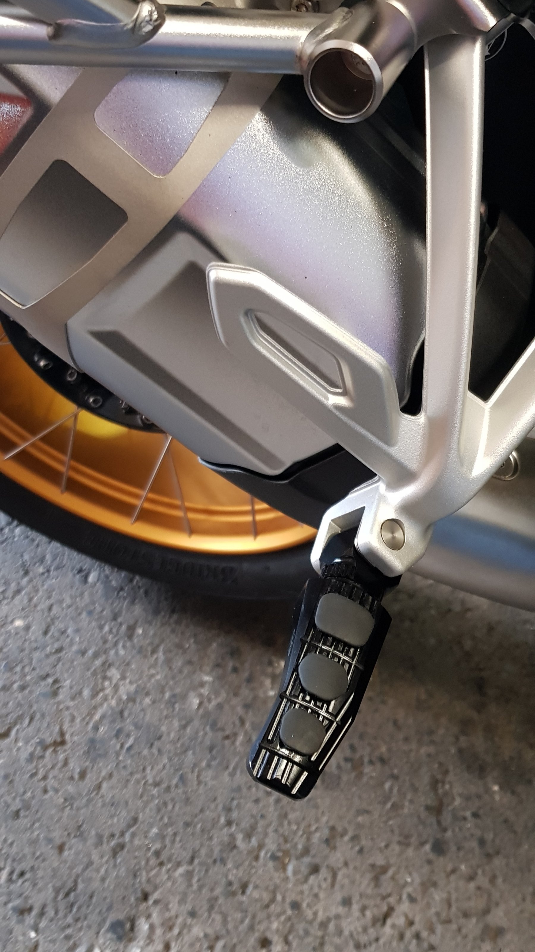

Ich habe das potentiell gefährliche Beifahrer-Interface entfernt u. die Gillesrasten angebaut.
Die sind zwar etwas kleiner als der BMW Murks, funktionieren aber!
FunSpeed
FunSpeed
26.06.2018
242
36381
R1200GS LC Rallye von 03/2017
Hallo JoeB!
Wie ich sehe, hast du die Rasten schon montiert. Sehen gut aus! Habe aber mal eine Frage. Wie wird gewährleistet, dass die Rasten in der eingeklappten Position arretieren. Haben die eine federbeaufschlagte Kugel?
Gruß Gerald
