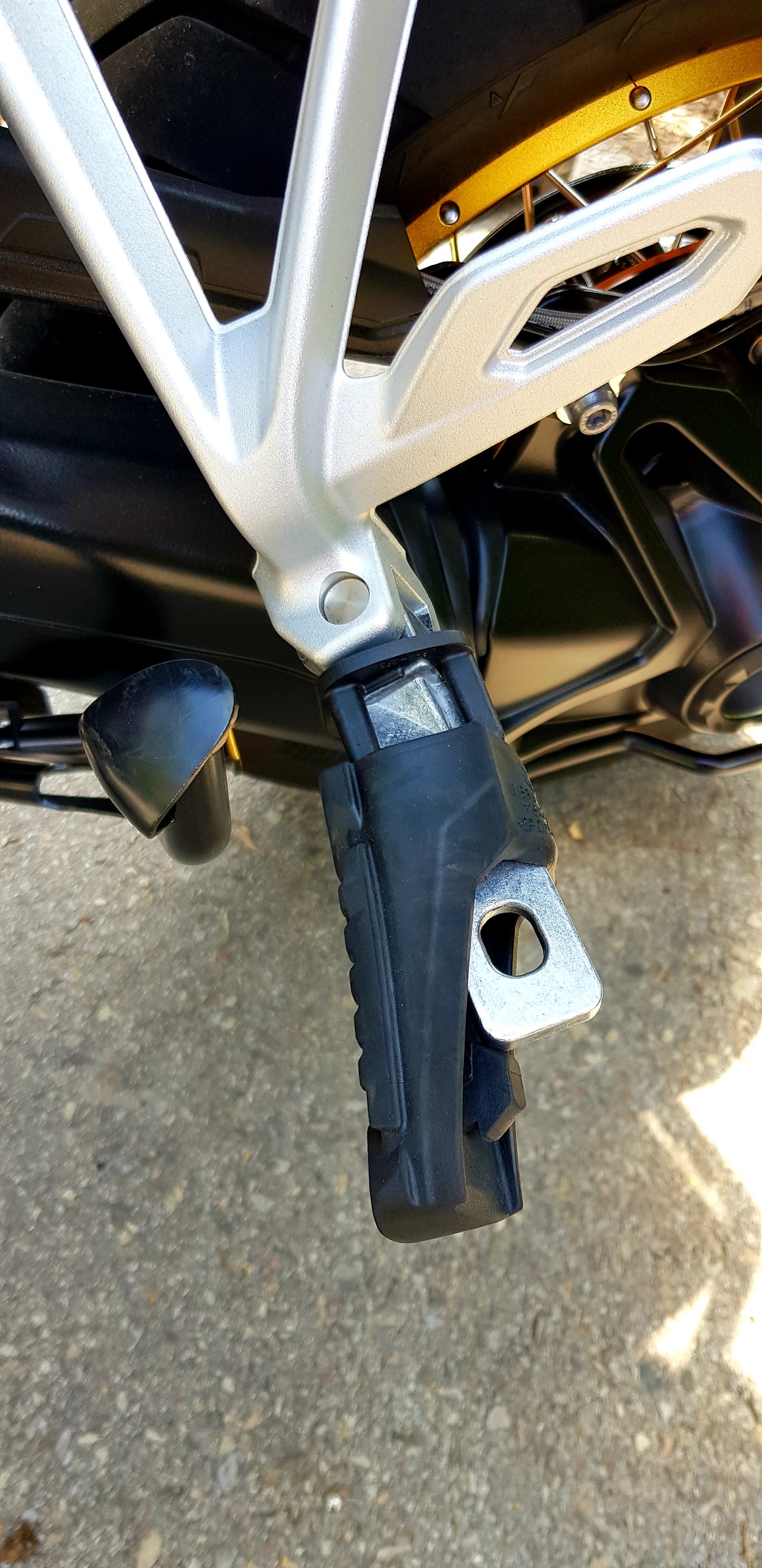

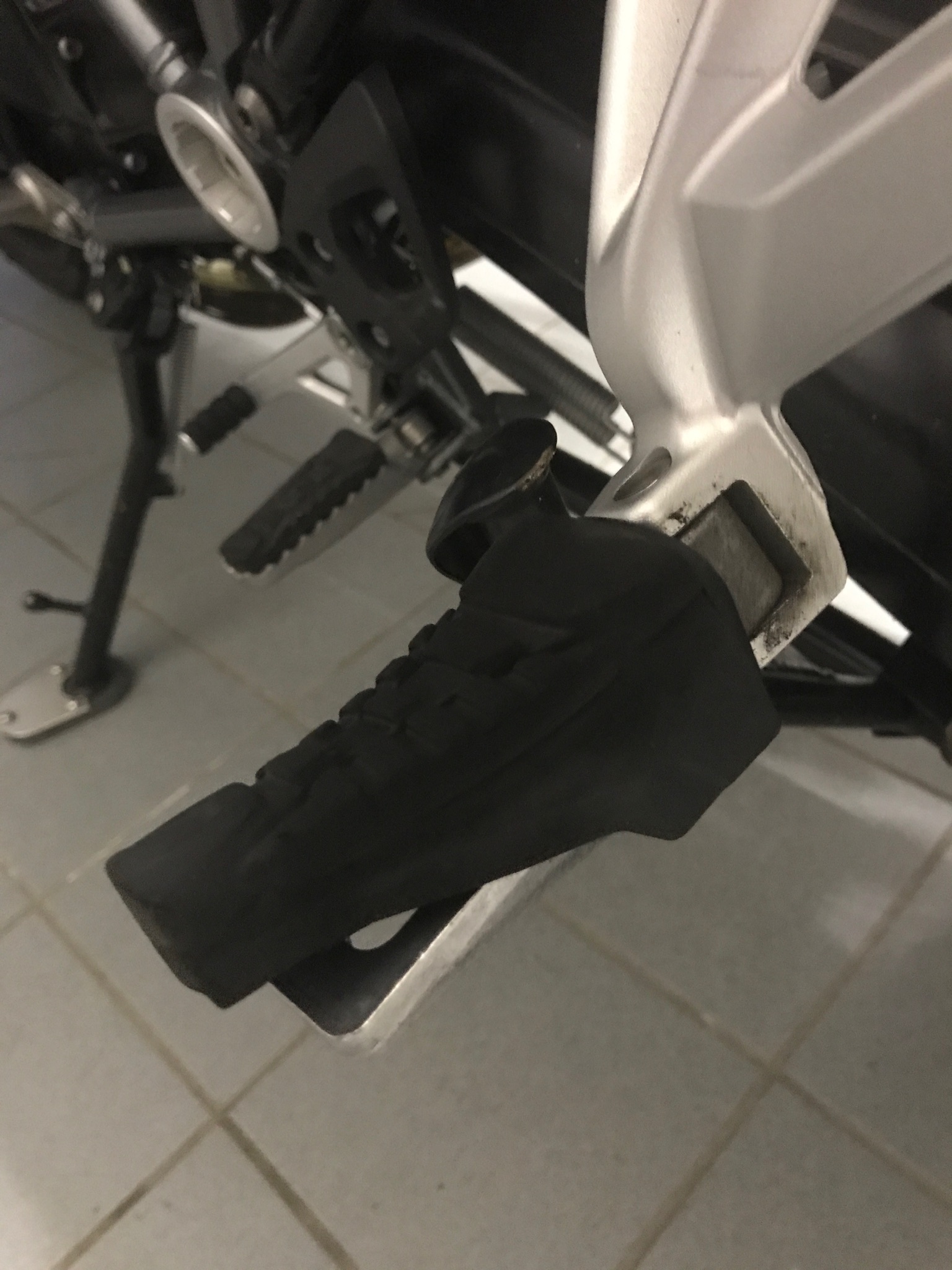

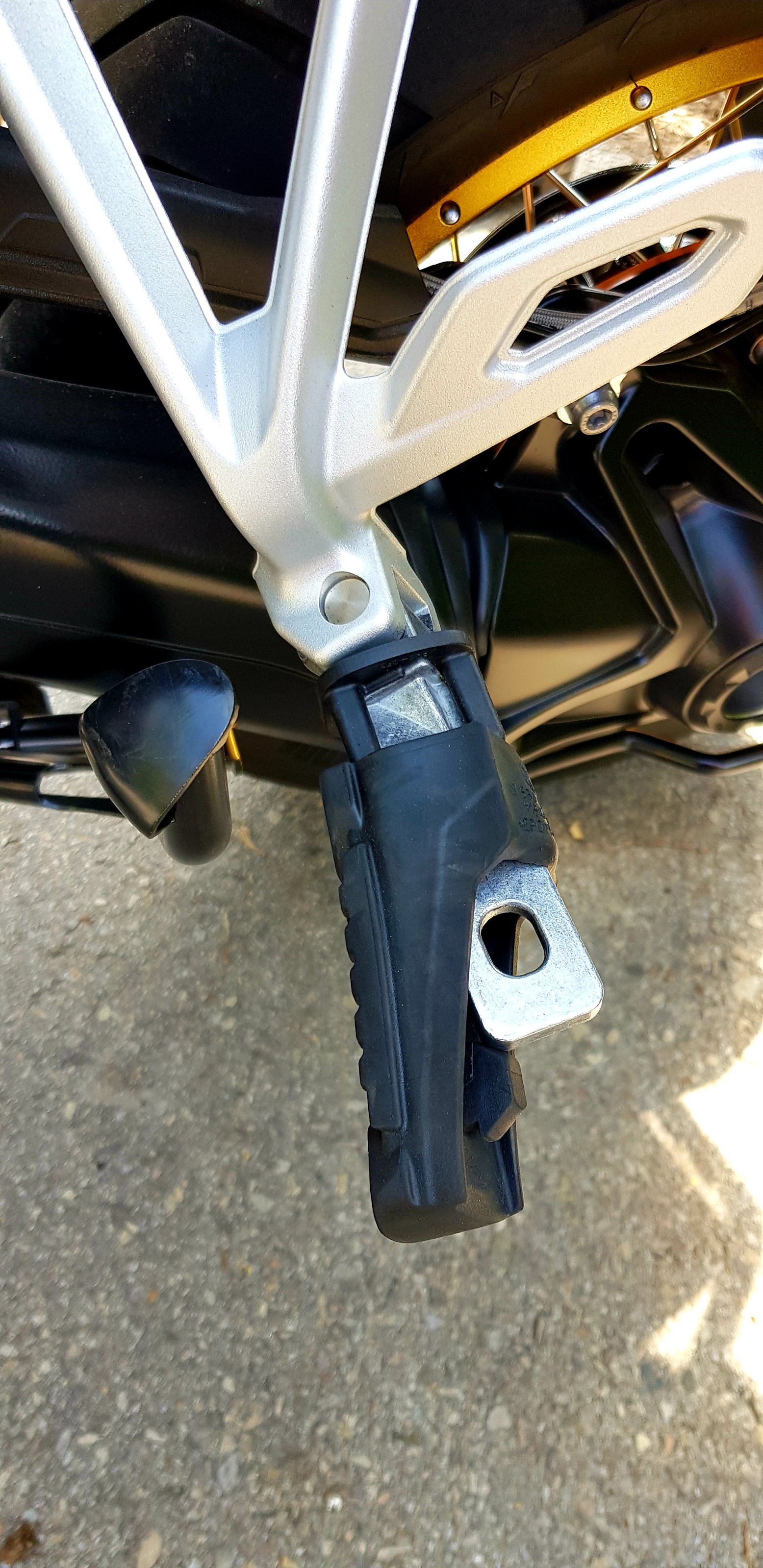

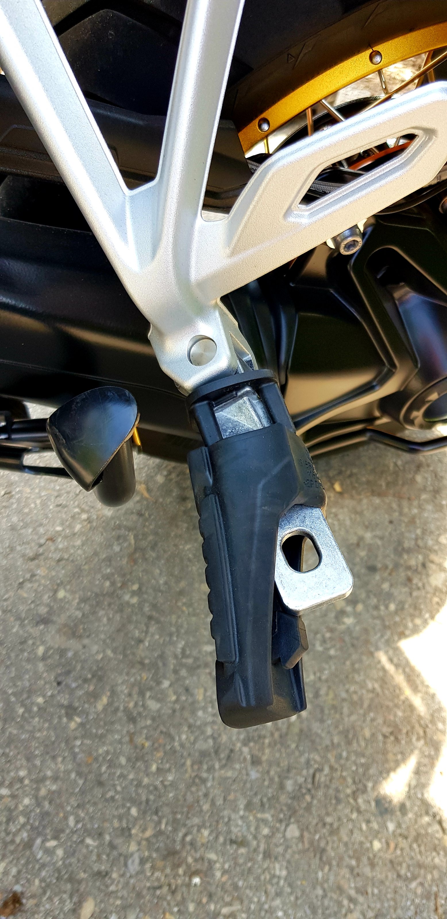

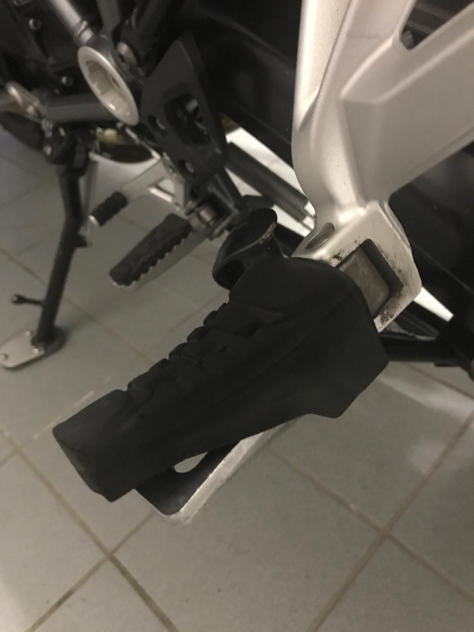

Auch ich habe das Problem mit dem abgehenden Gummi von den Sozius Fußrasten. Habe beim Knubbel mit einer Ahle ein Loch reingedacht, mit etwas Spüli und einem kleinen Schraubenzieher das Loch geschmiert und den Fußrastengummi wieder ordentlich draufgedrückt. Danach den Kabelbinder durch das Loch und um den Gummi festgezogen. Ich hoffe das hält.
Fotos vorher und nachher
DD3CAAE5-F809-4B18-AAB4-DF676881C04D.jpeg E42D0795-951B-4A2B-85C6-37D0DCB7FAEF.jpeg

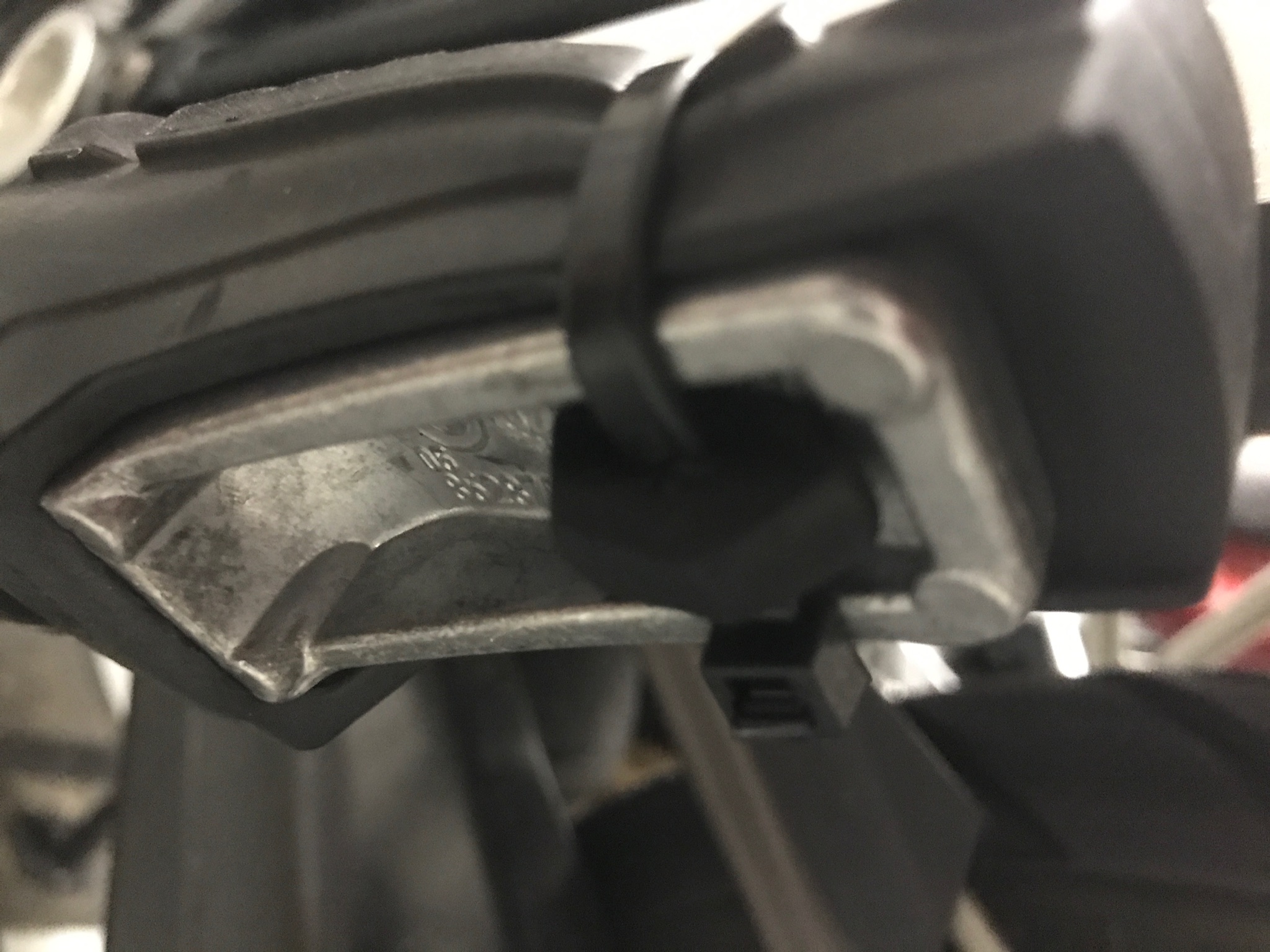

hatte das selbe Problem bei unserer Sommertour in Südfrankreich.
Bei mir ist das Gummi nicht abgerissen. Es rutscht nur aus dem Metall.
Das Problem hatten wir bis jetzt nur bei der LC. Ein neues Gummi wird nichts bringen.
Werde es auch mit dem keinen Kabelbinder mal probieren.
VG Stefan

Bei mir auch schon vorgekommen, wenn mein Sohnemann (10) mitgefahren ist (bei 30°).
Ich mach jetzt auch die Kabelbinder-Variante.
