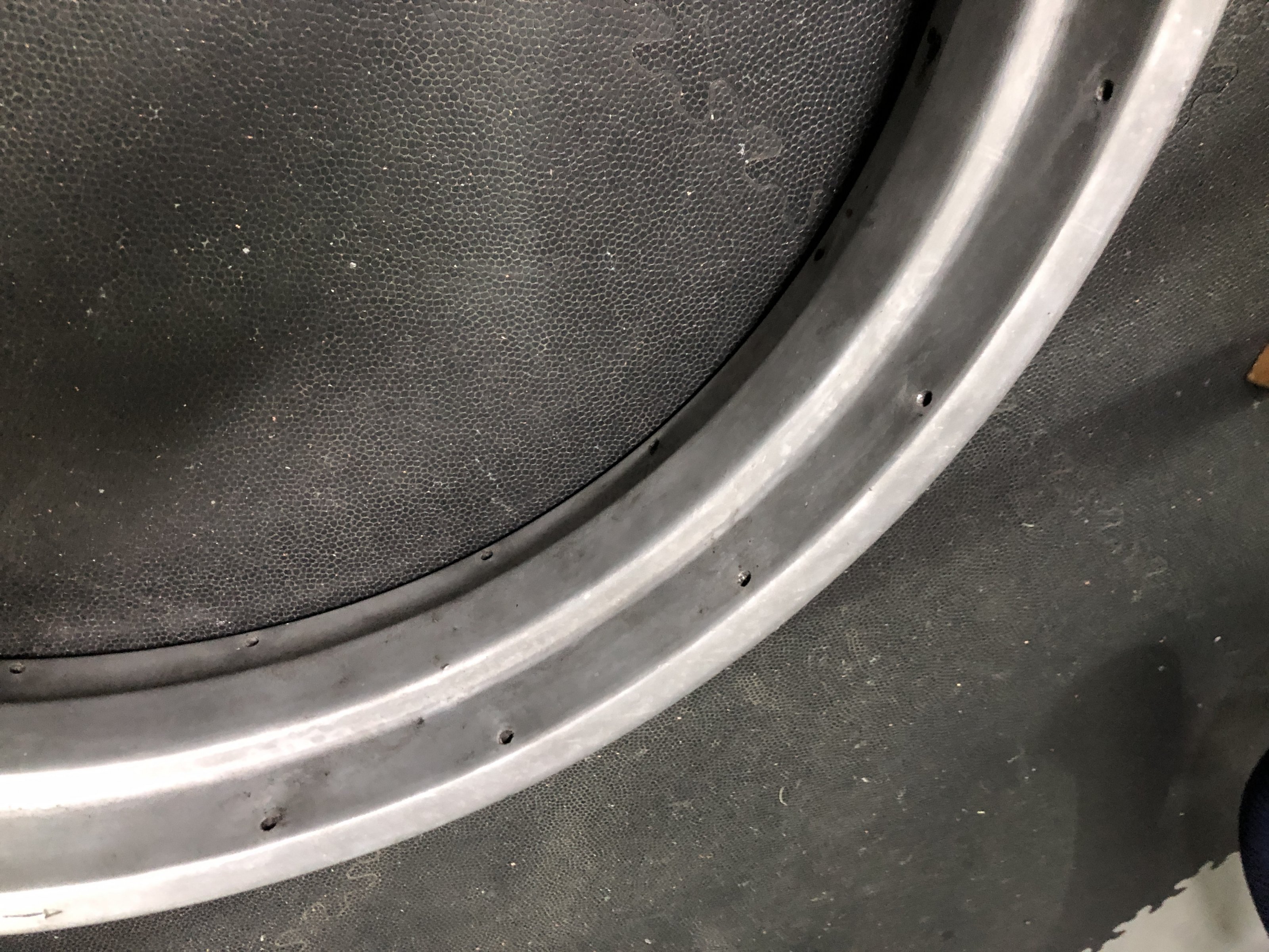

ich hab einen Satz Speichenräder auf der LC, der nicht mehr der schönste ist. Nippel sind teilweise unansehnlich und die Felgen sind stellenweise kiesgestrahlt. Am liebsten würde ich die Räder ausspeichen, Nabe und Felge schleifen/lackieren und alles wieder zusammenbauen. Zentrieren werd ich nicht allein können und muss mir dazu einen Fachmann suchen. Aber macht das wirtschaftlich Sinn das in Eigenregie zu machen? Gibts Firmen die die Räder komplett individualisieren? Sind die Speichen und Nippel überhaupt für den Mehrfachgebrauch ausgelegt?
Dann wird dir aber Lack nicht arg lange halten, wenn bei dir die eloxierten Felgen schon so aussehen.
Besser wenigstens Pulverbeschichten. Das ist robuster.

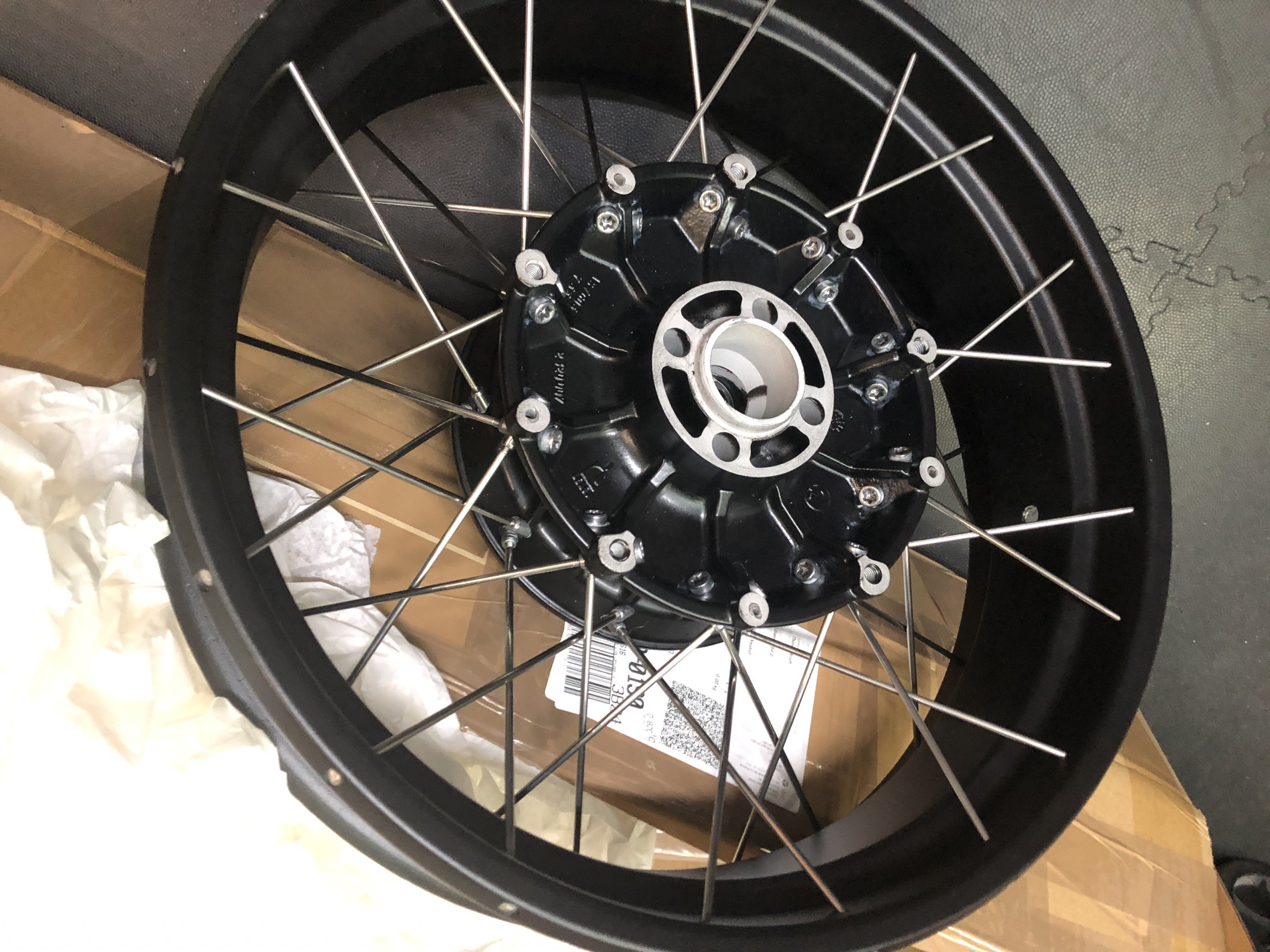

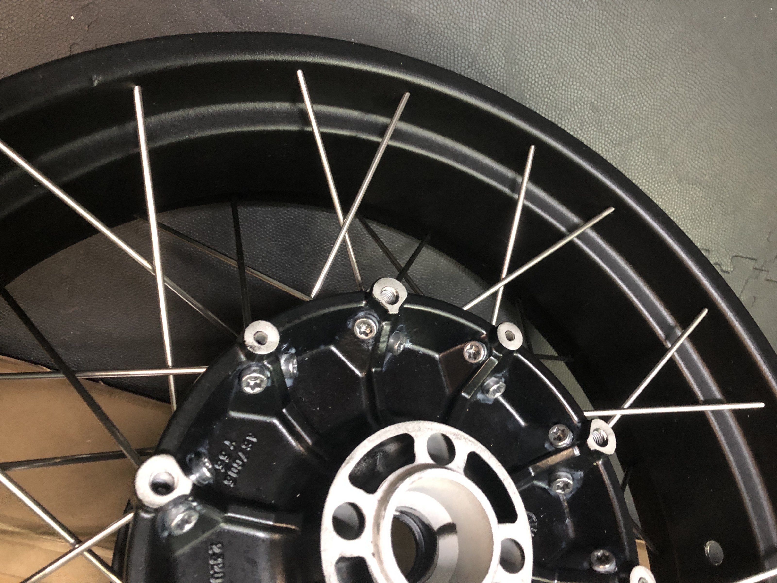

ich hab letztes Jahr zum zweiten mal Räder bei Fa. Menze machen lassen. Beides mal hab ich die Räder selbst ausgespeicht und hin geschickt. Die Arbeit ist Top, aber auch nicht billig. Ein neuer Satz kostet aber mehr und die Räder sind halt jetzt sehr individuell.

Das individuell bezieht sich aber jetzt nicht darauf, das meine eine besonders bunte Farbkombi haben die Fa. Menze ja auch anbietet. Mit individuell meine ich, das was man bei Menze machen kann gibt individuelle Räder.
Kreuzspeichenräder BMW GS & R nineT | Wartung & Veredelung

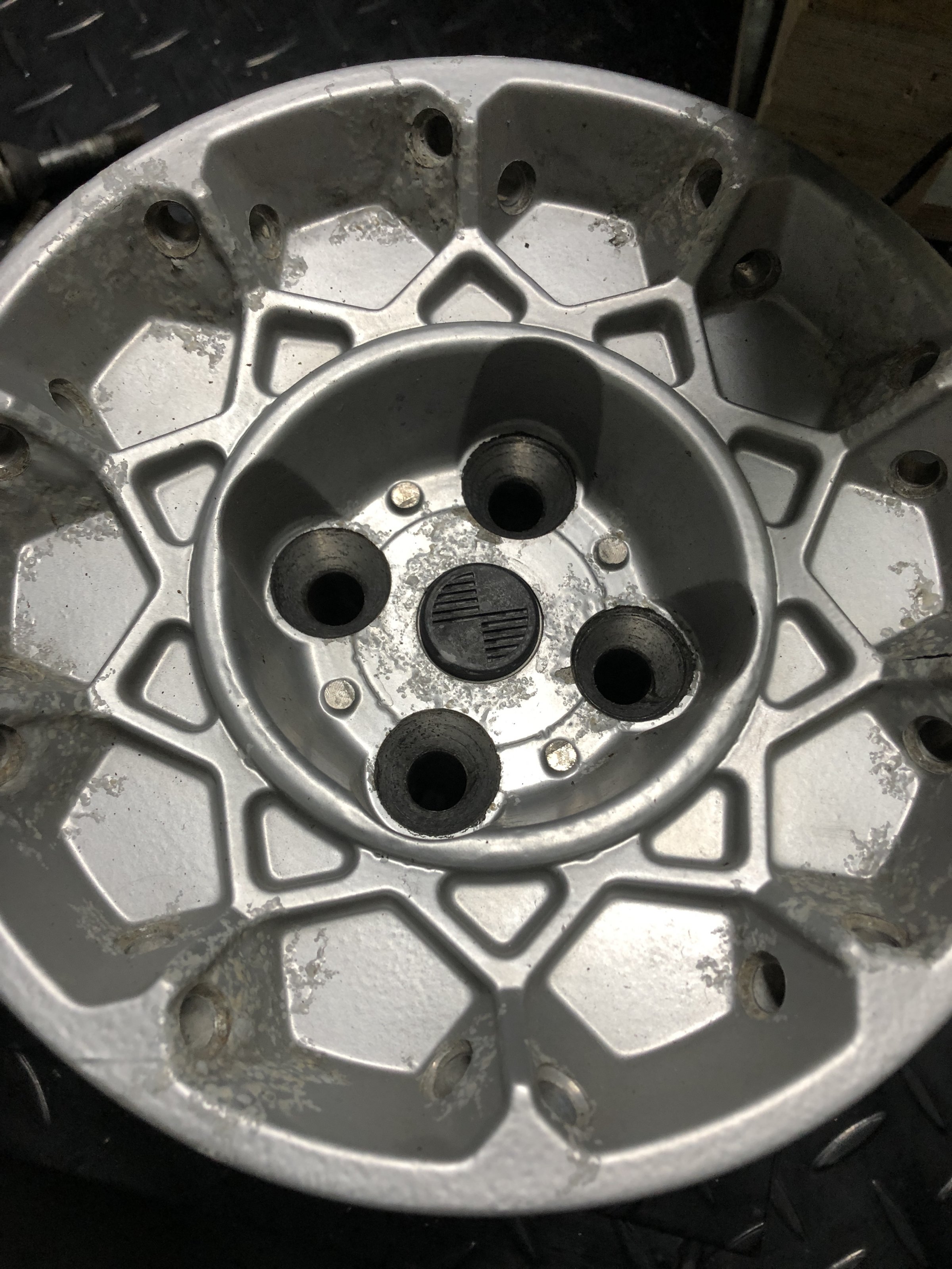

Das sind Räder einer R1100GS von 1995 ind die gab es nur in Silber oder später an der 1150ADV in dem komischen blau.
Felgen sind jetzt schwarz Struktur wie bei den 1250ern und die Nabe ist Seidenmatt.

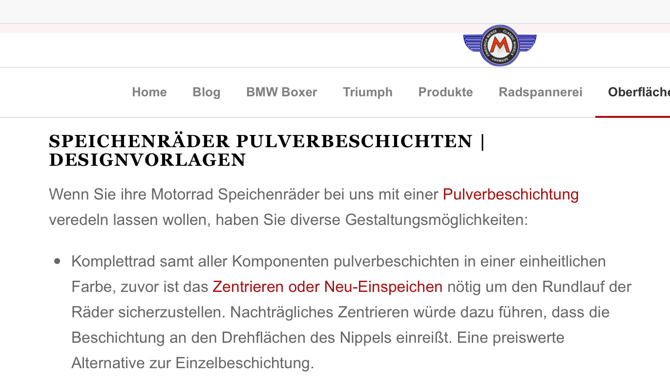

vertsehe ich, die Frage ist da vielmehr warum Du die Räder überhaupt ausspeichen willst? Man kann die auch sandstrahlen und Pulverbeschichten ohne auszuspeichen. Ich hatte das erst überlegt, aber ich wollte bei dem Umbau keine Kompromisse eingehen.
Alles schwarz ist natürlich nicht sooooo schön, die Speichen in Silber oder anderer Farbe sind schon optisch ne Aufwertung. Kommt halt drauf an was Du damit machen willst.

Naja, nur weil man zu viele andere Hobbies hat um das Kreuz bei Premium zu setzen zu wollen, muss man ja nicht gleich pfuschen. :zwinkern: Unterschiedliche Materialien mit der gleichen Beschichtung zu behandeln, finde ich schwierig. Das soll schon vernünftig sein.
Kommt halt drauf an was Du damit machen willst. ... Soll weder ein Designerstück werden, noch ins Museeum. Einfach nur ein gepflegtes Bike das man sich gern anschaut. :lcheln:

naja, Pfusch….dachte ich auch erst, aber wenn das Rad gut ist gehts. Mein Pulverbeschichter macht das und Menze bietet das auch an. Blöd ist halt wenn dann mal eine Speiche reißt.
