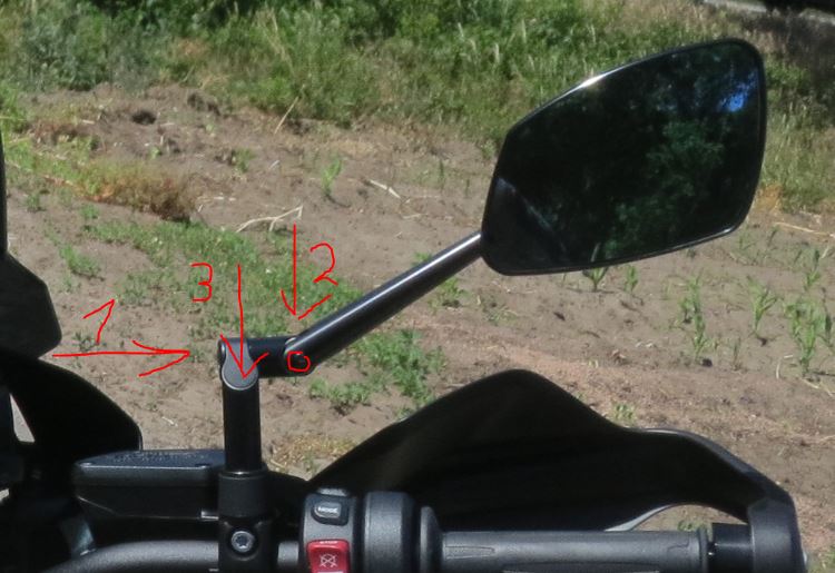

Ein Inbus Schlüssel ist Bedingung beim Rizoma 4D. Man kann ihn entweder runterschwenken (1), oder runterklappen (2). Auch kann man ihn einfach abnehmen (3). Das Sichtfeld ist sehr gut.
Gruß Brauny
Großartig Brauny,
danke für die rekordschnelle Antwort.
Inbus ist immer greifbar, insofern kein Problem. Abnehmen oder Drehen ist sind Optionen, weil man dann mühsam wieder einstellen muss. Die Frage ist:
  • Erlaubt die Bewegungsfreiheit von (2) auch ein Nach-Innen-Klappen?
  • Ist (2) gekontert oder langt mir ein Inbusschlüssel?
Herzlichst: EDDY

Es gibt keine Konterungen.
Mit 2 kannst du den Arm max. Senkrecht nach oben, bzw. wenn das Lenkerenden nicht da wäre bis Lotrecht nach unten stellen. Löst du Schrauben 1 kannst du den Spiegel bis auf den Gasgriff zu dir runterdrehen.
Nimmst du Schraube 3 raus hast du den Spiegel in der Hand. Das Einstellen bei wieder Anbau ist ein Klax, solange du die anderen Freiheitsgrade nicht löst. Ich würde sie abbauen.
Es gibt auch keine nicht getönte Version. Die drei Schrauben haben unterschiedliche Gewindegrößen, folglich auch unterschiedliche Inbus.
Gruß Brauny
Gruß Brauny
Hey Bauny,
vielen lieben Dank für Deine sehr erhellenden Detailinfos!
Senkrecht nach oben langt mir, um die Überbreite zu reduzieren. Insofern langt ein Inbus. Wobei ich einen hab, der sowieso 'alle' kann – aber das ist ein anderes Thema. Vielleicht mal ein Thread: "Welches Bordwerkzeug man wirklich braucht, wenn man als Tourguide vor ungeduldigen Gästen nicht lange Zeit hat... :-)
Abmontieren hab ich mir abgewöhnt, weil es in unserem Tourbus magische Kobolde gibt, die Abmontiertes in Ecken wandern lassen, nach denen Du lange suchen kannst. ;-)
Mit der Tönung muss ich mich dann vielleicht anfreunden.
Herzlichst, EDDY

Konntest du die Schraube 3 lösen ? Bei meinen gebraucht gekauften Rizoma saß die so fest und entweder war die von vorn herein mit Schraubensicherung
oder von dem Vorbesitzer mit Schraubensicherung behandelt. Ich musste zum Glück nur einen von beiden leicht korrigieren und das lies sich dann mit
leichtem Druck auf den Spiegelarm lösen.
Brauny
Brauny
28.03.2019
4.234
Die lassen sich alle drei lösen. Ich habe dort aber auch kein Loctide dran gemacht. Meine sind ja auch neu.
