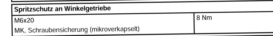

... ich ich habe meine GS gebraucht gebraucht gekauft und weiß somit nicht ob Händler oder Vorbesitzer schon da rumgeschraubt haben:
deshalb die Fragen:
Welches Drehmoment sollten die 3 Schrauben haben und ...ich würde zusätzlich etwas Loctite mittelfristig dazu dazugeben.... ?

Handfest...also irgendwo um 6-8 NM. Loctite schadet nicht, du musst nur irgendwann mal dran denken, die Gewinde im Endantrieb wieder sauber zu schneiden...

Da muß man nicht gleich Angst in die Welt setzen, weil man Schraubensicherung nutzt.
Jeder, der sich nur Ansatzweise mit der Materie auskennt weiß, dass Metallschrauben in Alu Gussgewinden nicht die stabilste Verbindung ist. Und nach ca. 5x Herausdrehen, neues Sicherungsmittel und wieder reindrehen, ist es dringend angeraten, die Reste des Sicherungsmittels mit einem Gewindeschneider aus dem Gewinde zu holen. Auch bei mittel fester Schraubensicherung oder der Mikroverkapselung von BMW. (Gibt ja Menschen, die erneuern die Schrauben jedes Mal)
Das hat nix Angst oder Panikmache zu tun, das ist simple Erfahrung und Wissen
