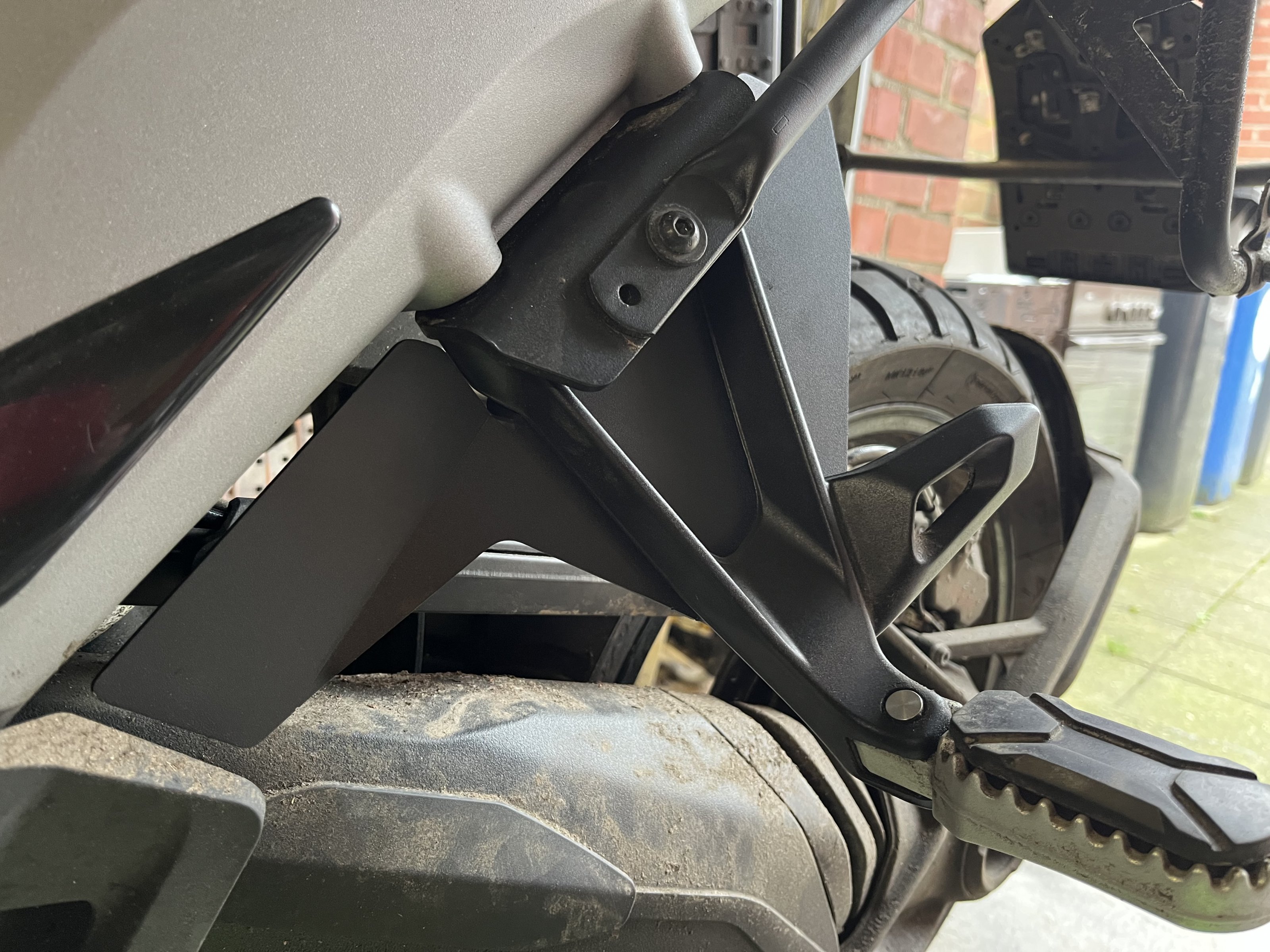

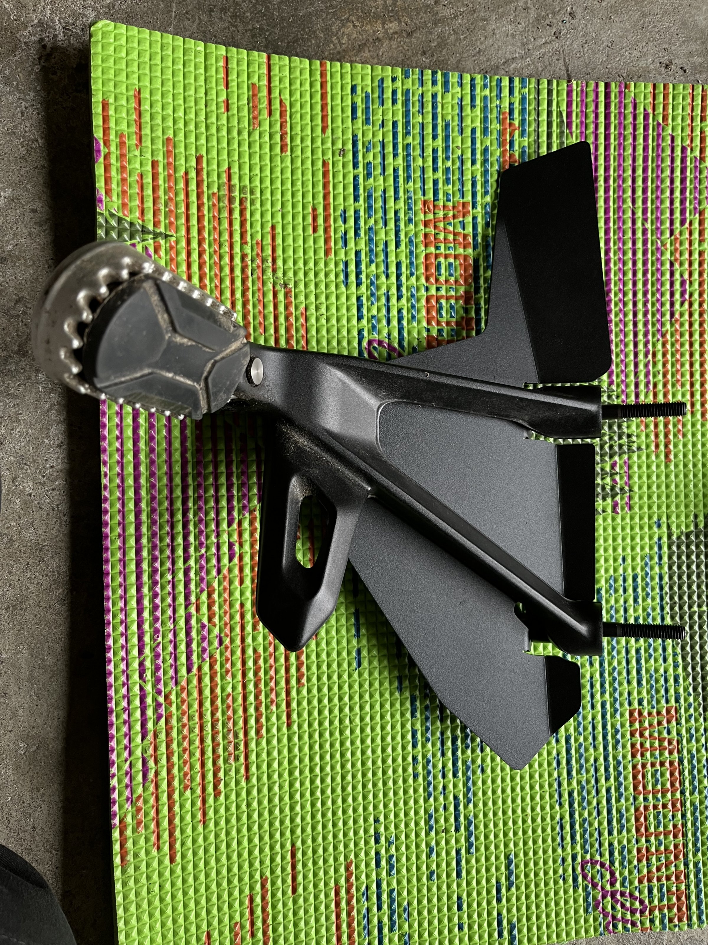

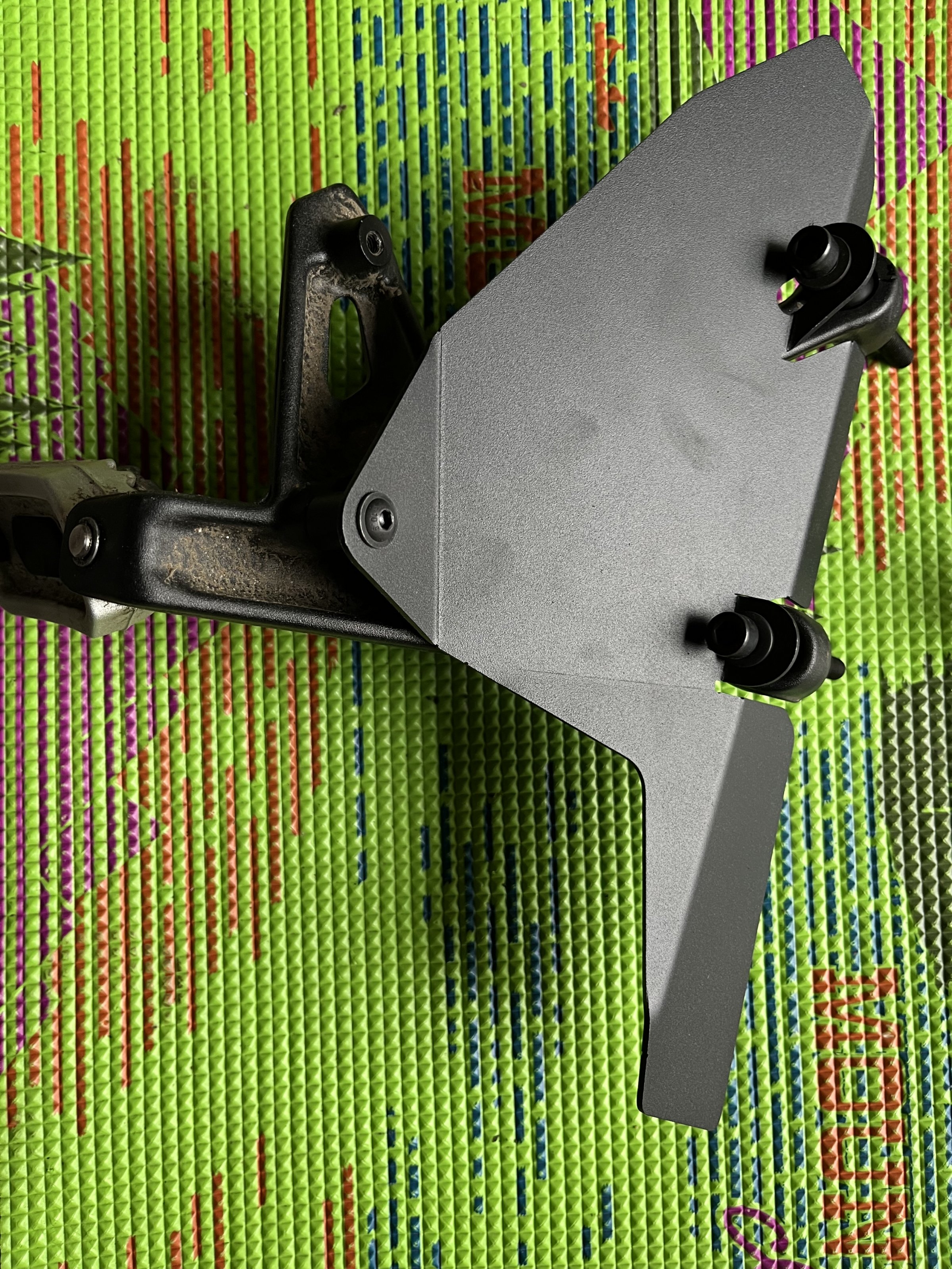

Die Teile kamen heute an. Die Lackierung ist mäßig und so richtig entgratet wurde vorher auch nicht. Die Schrauben scheinen brüniert zu sein. Ich werde das mal dranbasteln, erst mal schauen ob das überhaupt passt mit meinem Givi Rohrträger

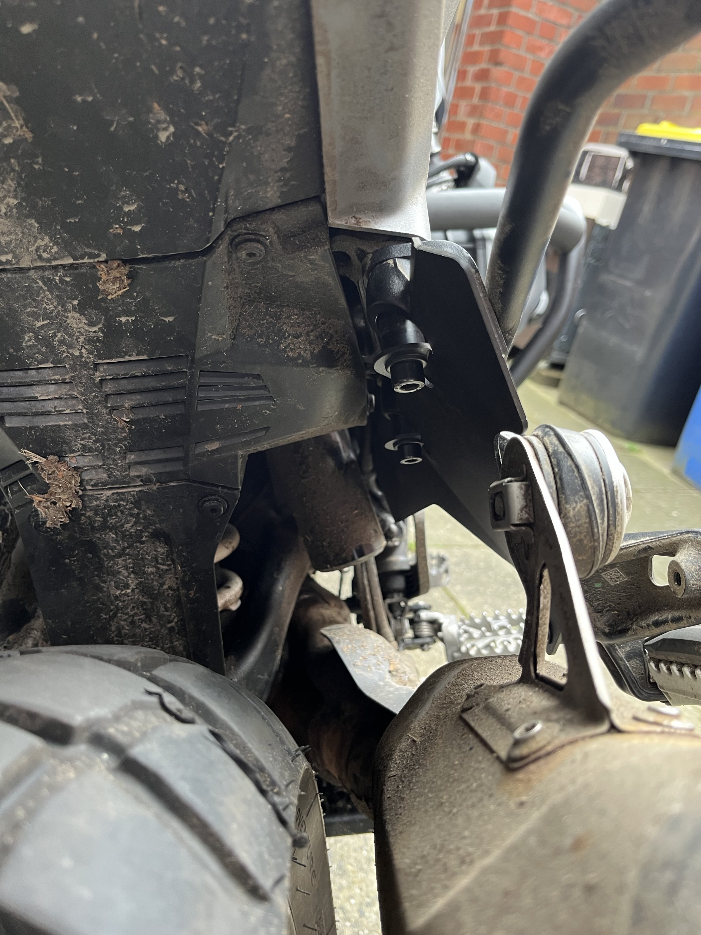

Heute eingebaut. Die mitgelieferten Schrauben und Distanzstücke muss man verwenden, wenn man nicht zufällig passende M8 Schrauben herumliegen hat. Die Montage ist recht simpel und passt auch zum Givi Kofferträger. Es wird vermutlich auch zu anderen Trägern passen, siehe Bilder. Und ja, das Moped ist schmutzig. Deswegen habe ich die Bleche ja auch gebraucht 😎
