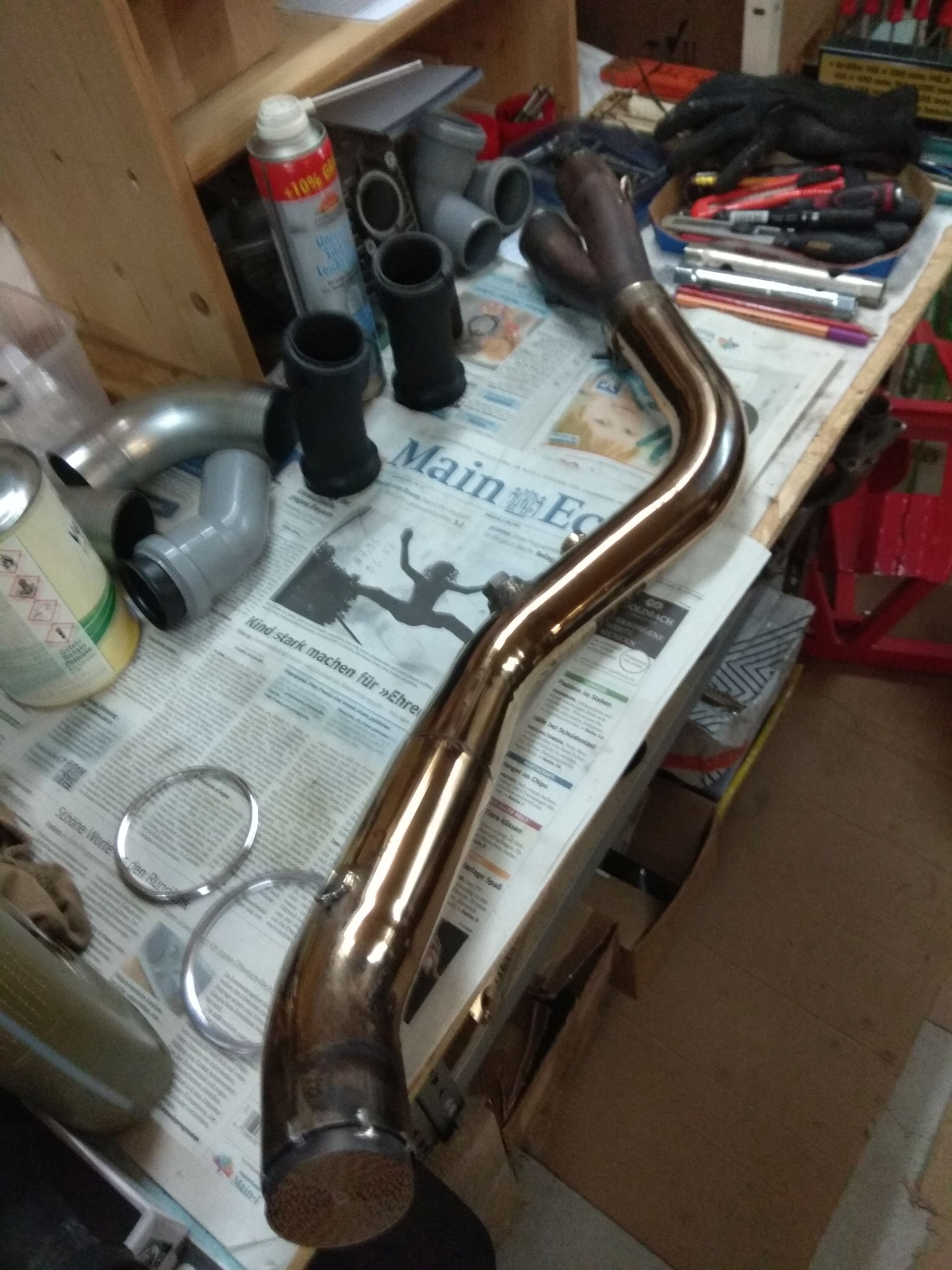

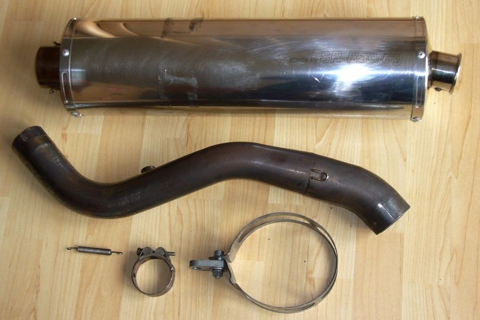

Hallo Reiner,
ich kenne nur die E 2107 für den Endtopf mit Verbindungsrohr. Es gibt noch die E 2277 für die
Komplettanlage.
Für die E 2109 findet man im Netz was zu Daytona 595 und Suzuki SV 1000, aber nichts zu BMW.
Wenn Du hier im Forum 2109 in der Suche eingibst, findest Du einiges, das Thema war schon
öfters hier.
Den SR gab es mit und ohne Kat, beim ø60 Anschluss zum Topf für die R1100 konnte man ein
Einsteckkat dazukaufen.
Beim ø50 für die R1200 ist der Kat ja im Krümmer.
So ist meiner mit Verbindungsrohr, am Krümmer ø50 und zum Topf ø60mm
Ich habe mir einen Einsteck-Kat nachgerüstet, war mir zu laut, wollte die 96db einhalten.
Wenn Du Info, Gutachten, ABE zu 2109 findest bitte Info, würde mich auch interessieren.
