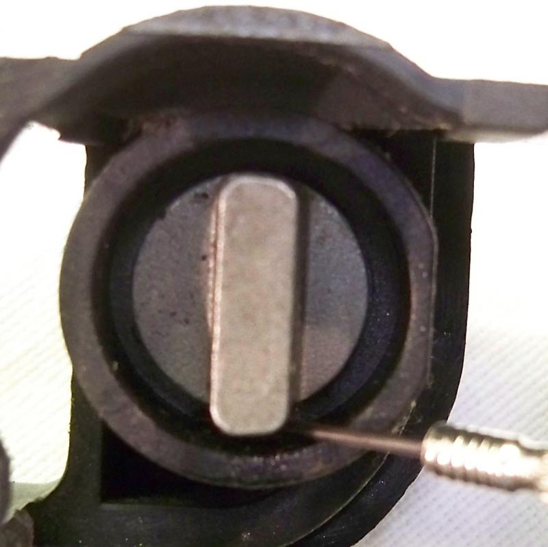

Kann man die Schliesszylinder in den Systemkoffern auch ohne passenden Schlüssel rausnehmen/auswechseln?

Halbes Fachwissen: bei den Alukoffern der GSA geht es definitiv nicht ohne einen passenden Schlüssel

Ja, kann man.
Siehe Fotos.

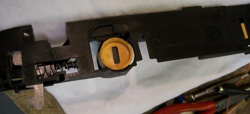

Leiste mit Schliessmechanik ausbauen dürfte klar sein.

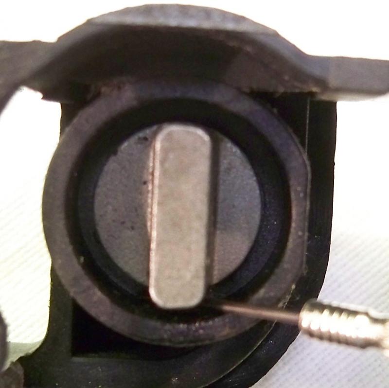

Hier musst Du das gelbe, runde Teil rauspopeln ( kein Problem )

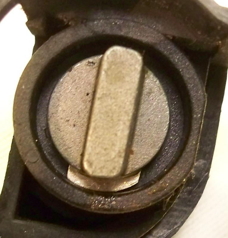

Hier die kleine Blechzunge zurückdrücken. ( siehe folgendes Bild )

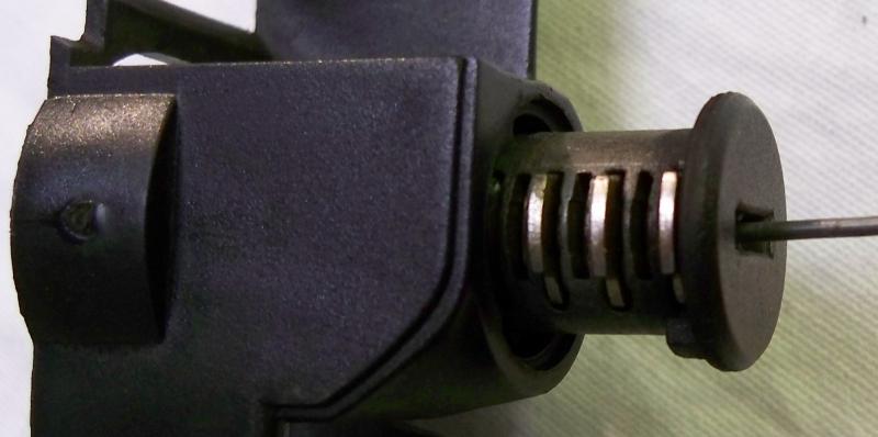

Jetzt den ganzen Schliesszylinder herausdrücken.
100_4812.jpg Achtung: da Du ja wohl keinen Schlüssel hast, solltest Du trotzdem die kleinen Blechplättchen mit einem Draht gegen das Herausfallen sichern.

Ja, kann man.
Siehe Fotos.
Anhang anzeigen 80460 Achtung: da Du ja wohl keinen Schlüssel hast, solltest Du trotzdem die kleinen Blechplättchen mit einem Draht gegen das Herausfallen sichern.

Super! Danke für die schnelle und astrein dokumentierte Info!
