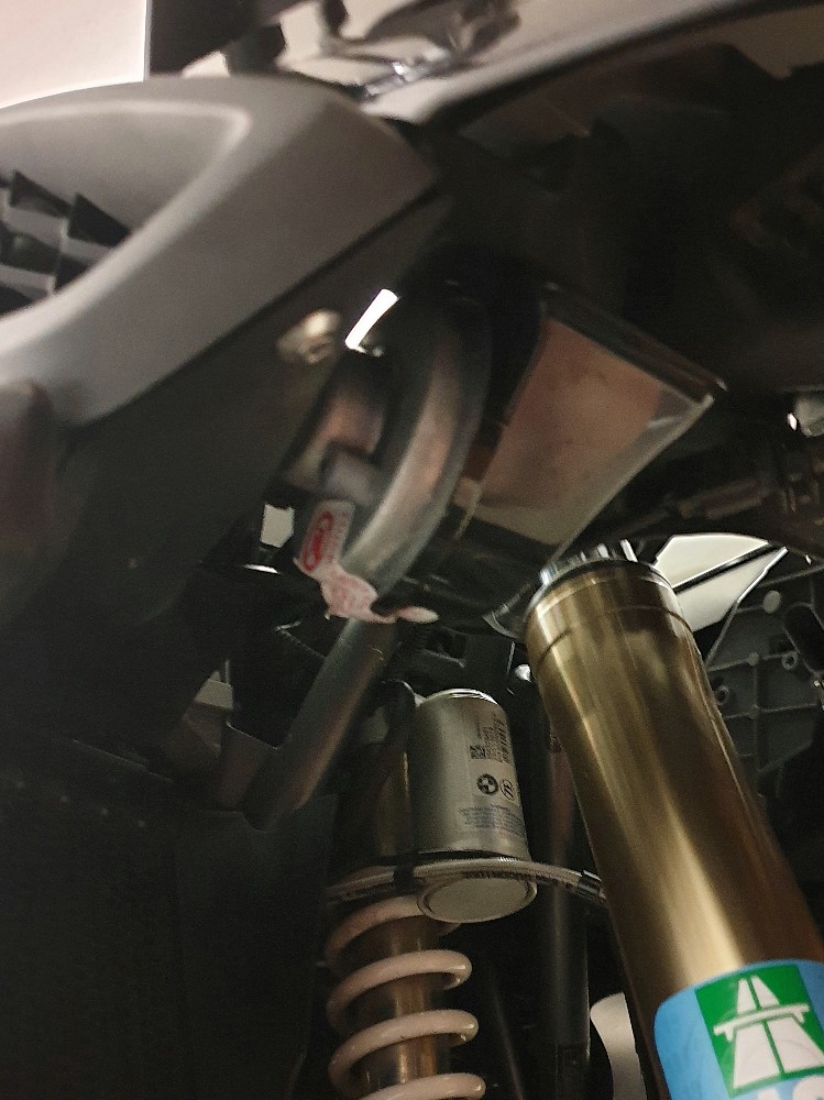

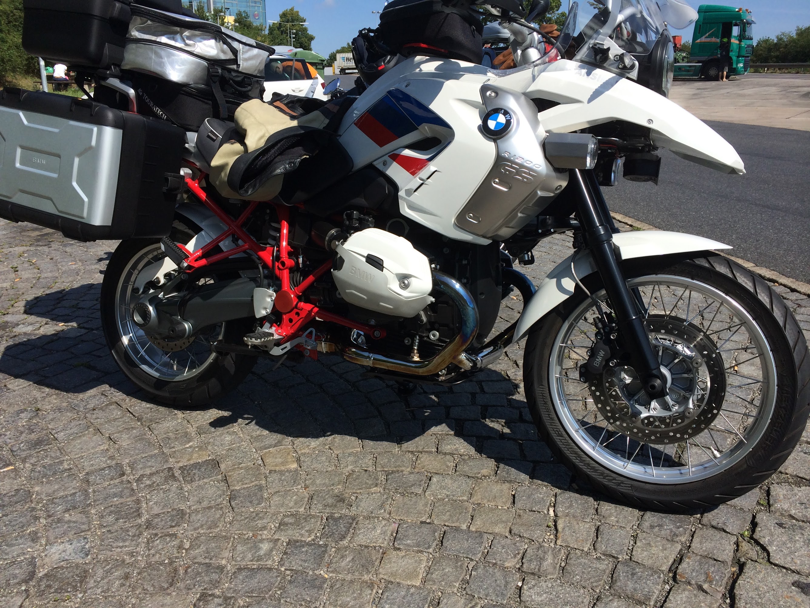

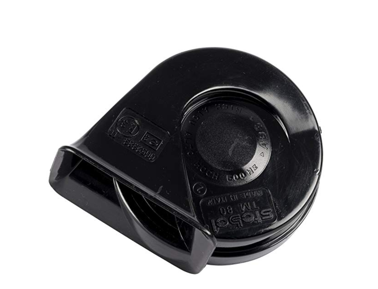

Hatte an meiner Lufti die Stebel TM80 unter dem Schnabel verbaut ... hat gut funktioniert uns war ziemlich laut. Guggst du ... (hab leider keine besseren Aufnahmen)Anmerkung 2019-12-24 150158.pngE67B370C-E60F-4E1F-A535-1296A021B817.JPGIMAGE_1556.jpg

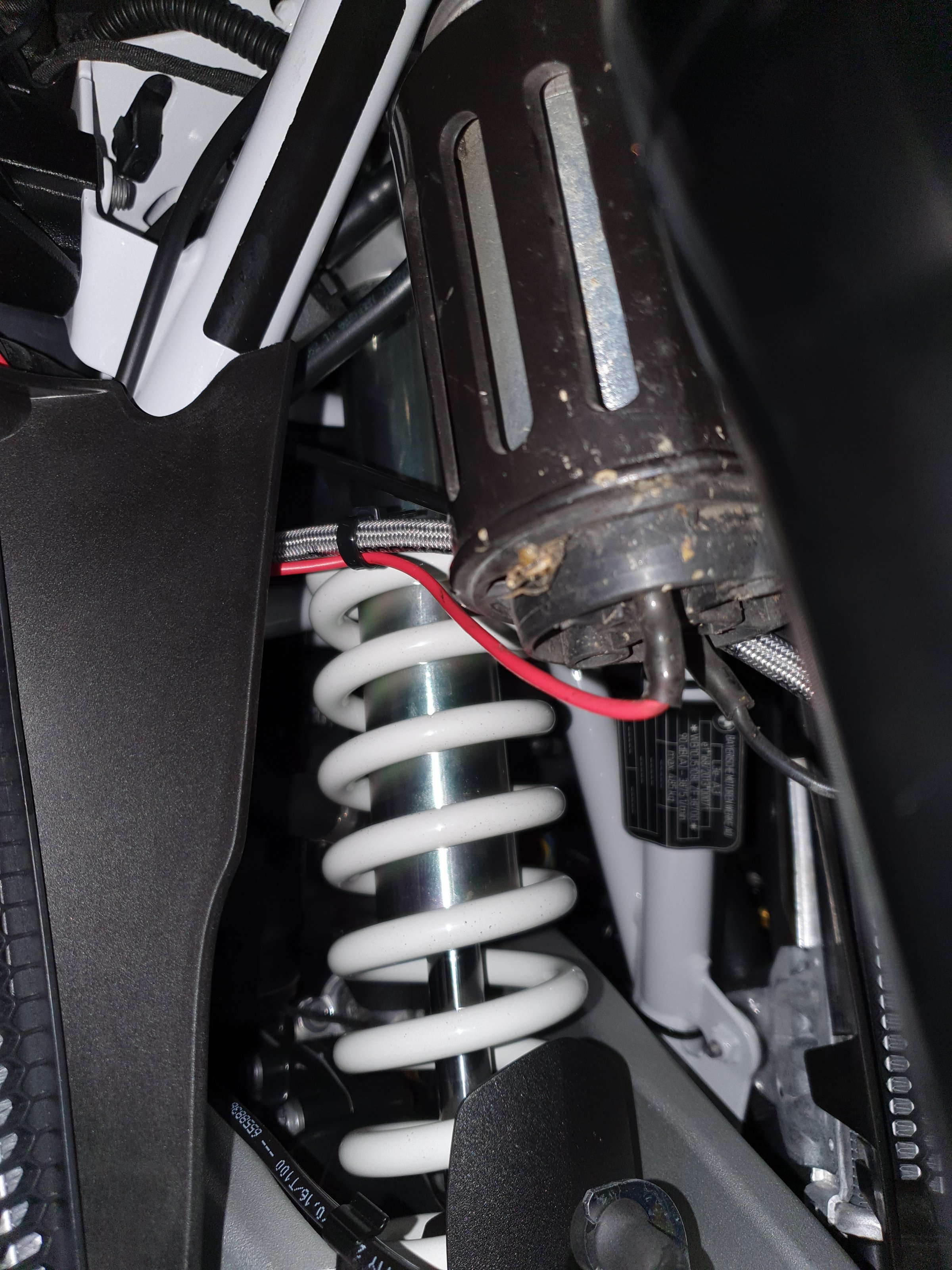

Also Elektrisch ist die Hornig Variante ein Graus. Die liefern noch nicht mal ne Sicherung für die Hupe mit.:mad:. (Klemmen im Video die Hupenleitung direkt an die Batterie)
Habe meine vorgestern verbaut. Ja, du hast Recht. Der Bremsschlauch kann an der Hupe schleifen. Aktuell habe ich mir beholfen, in dem ich ein stück Schutzschlauch aus Kunststoff über die Bremsleitung geschoben habe. SO richtig geil finde ich das auch auch nicht. Mal schauen wie es nach ein paar 1000km aussieht.
Platz ist eigentlich genug. Es sind rechts und links (bei Volleinschlag) noch ca. 1cm Luft zum Gabelholm.
Aber der Gedanke mit den Zweiklanghörnern hat was. Aber ich glaube nicht das daß das Platzproblem löst:cool:

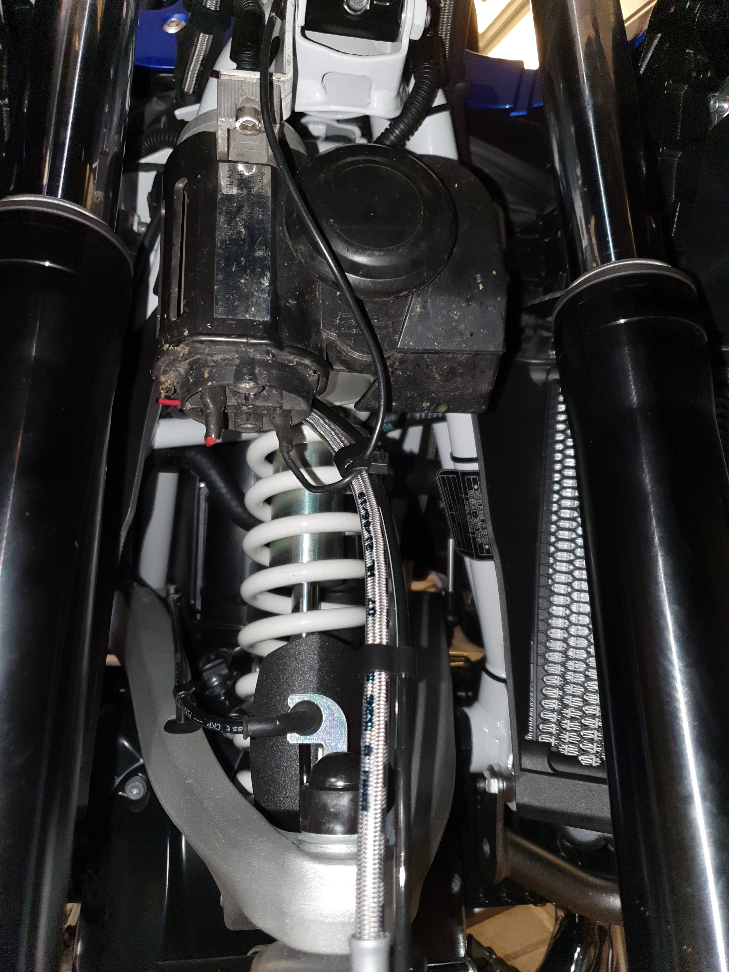

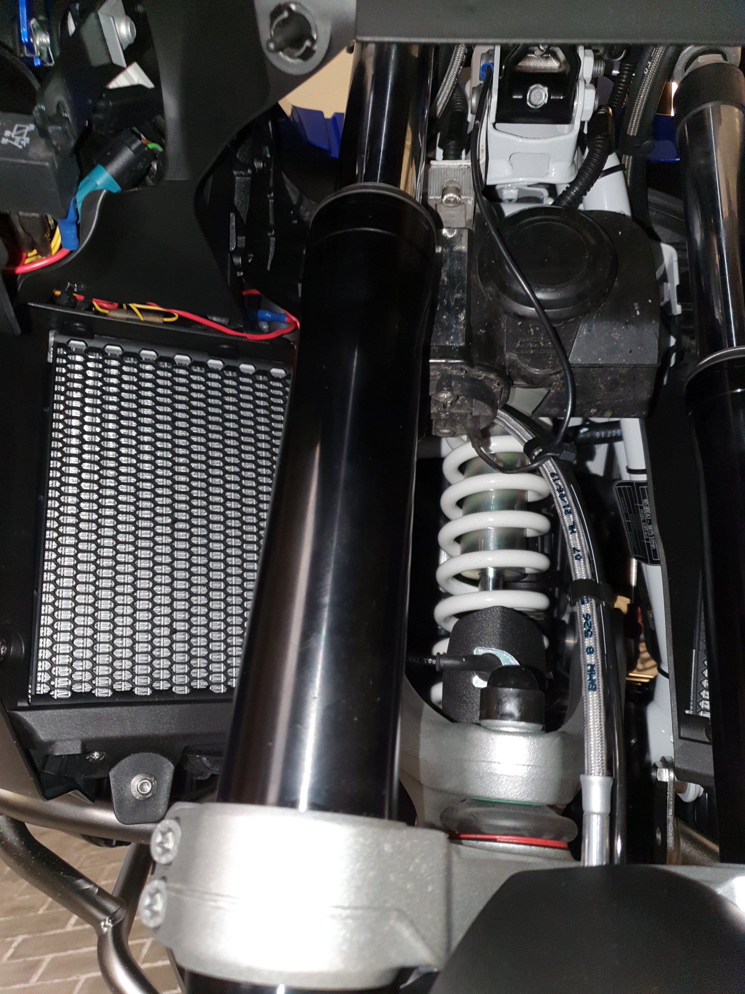

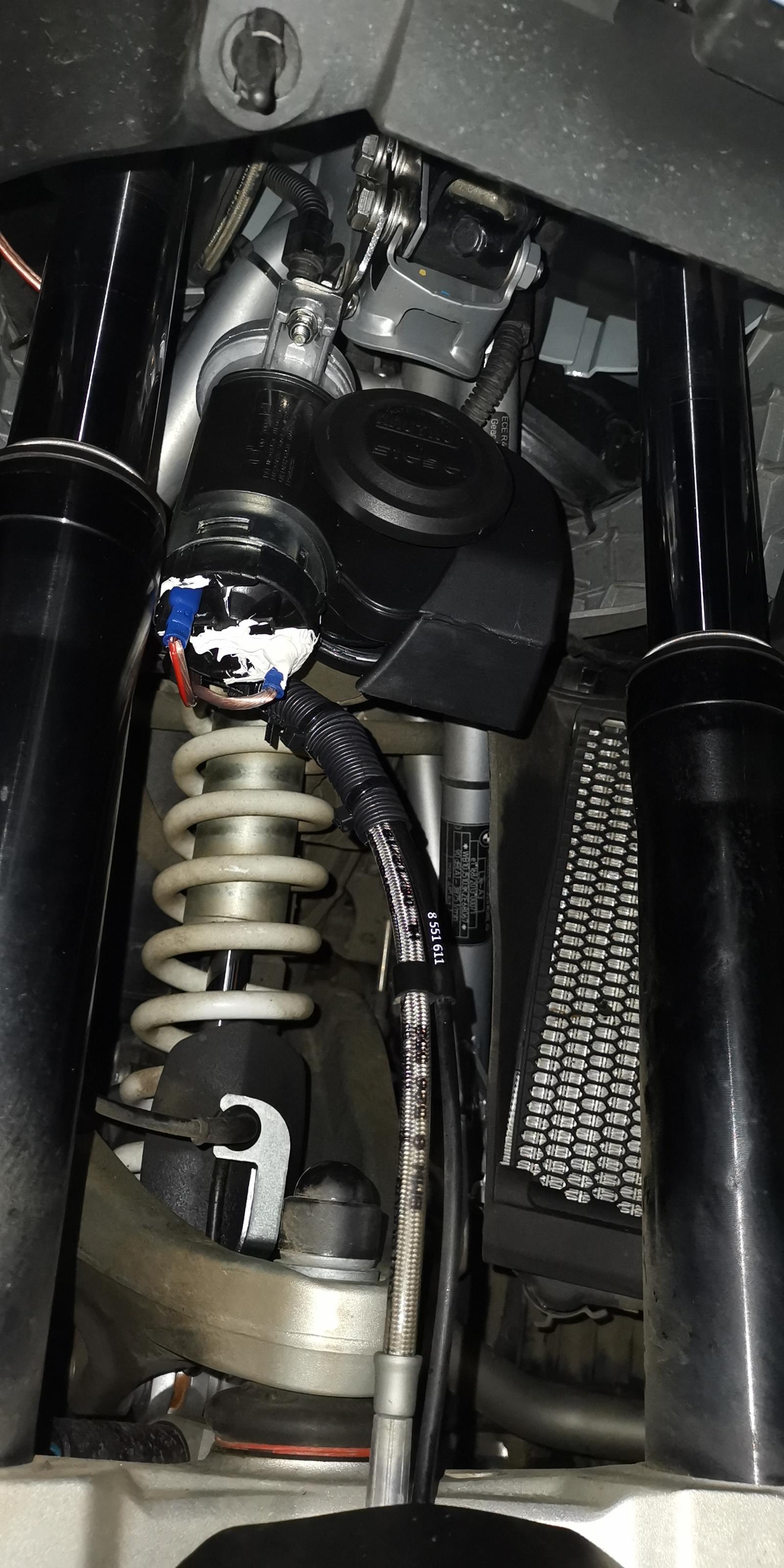

Das mit dem Bremsschlauch habe ich so gelöst
Das wäre mein Plan B.
Aktuell habe ich es so gelöst:
Die Proportionen sind nicht korrekt auf dem Foto.
Zum Gabelholm hat es locker noch 1cm Platz...
P.S.: Das es keine Probleme gibt mag ich gerne glauben. Mir geht es eher um den TÜV Beamten oder den frischen Schnittlauch der sich an der Nähe der Bremsleitung zur Hupe stört.

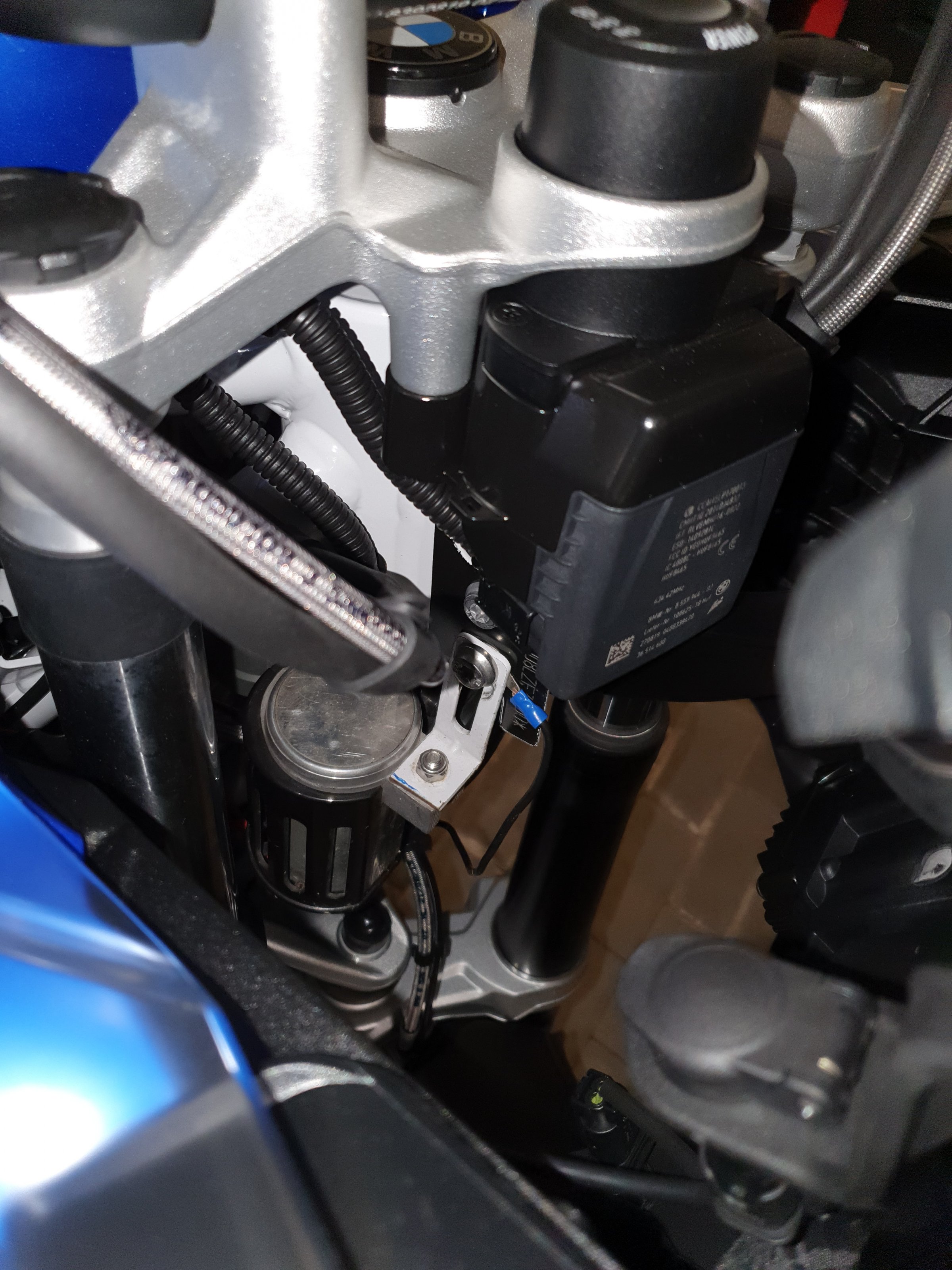

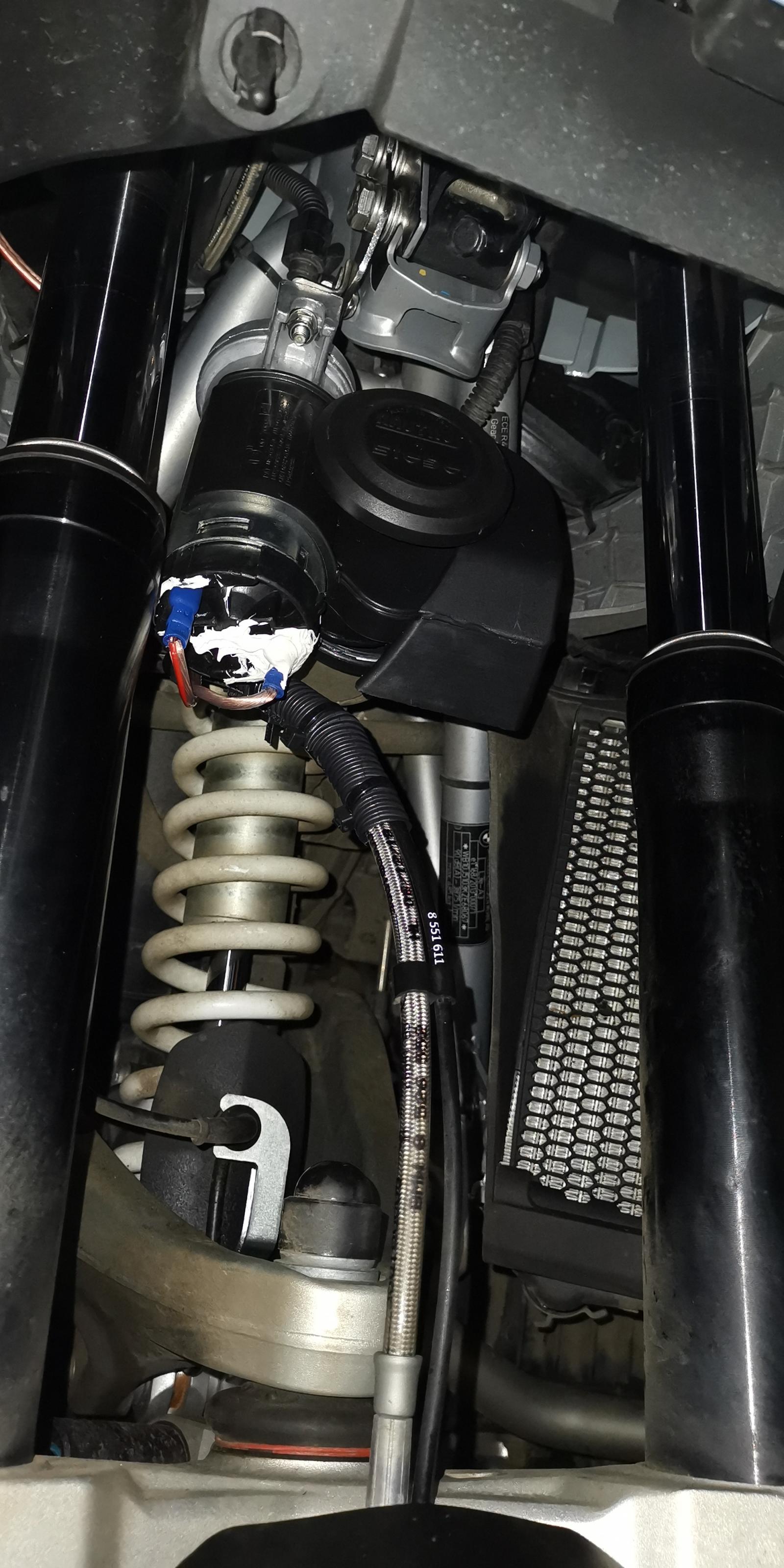

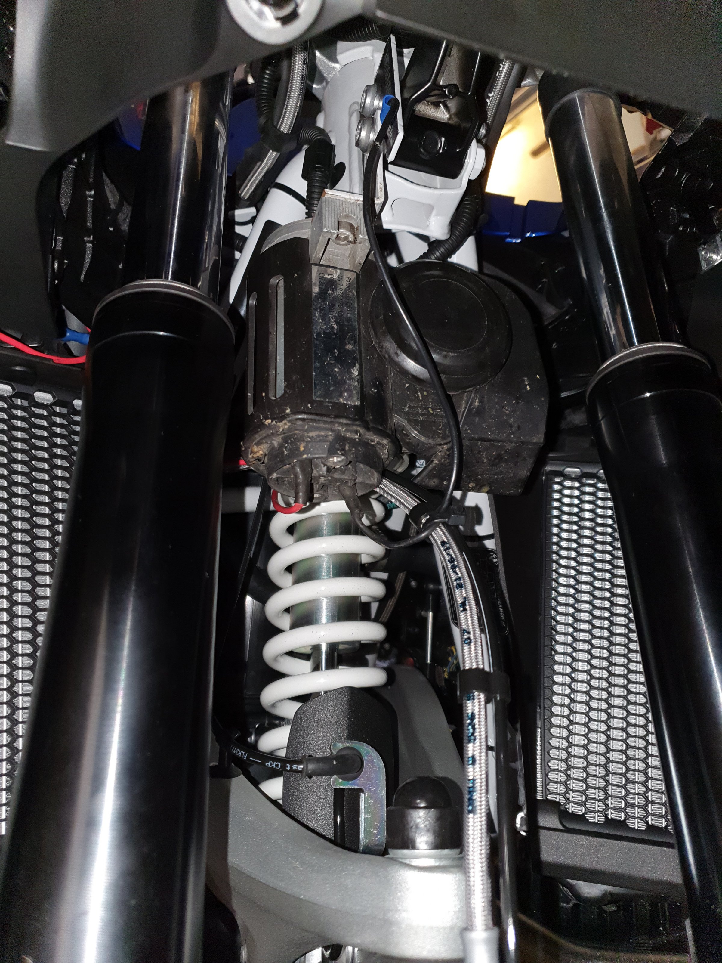

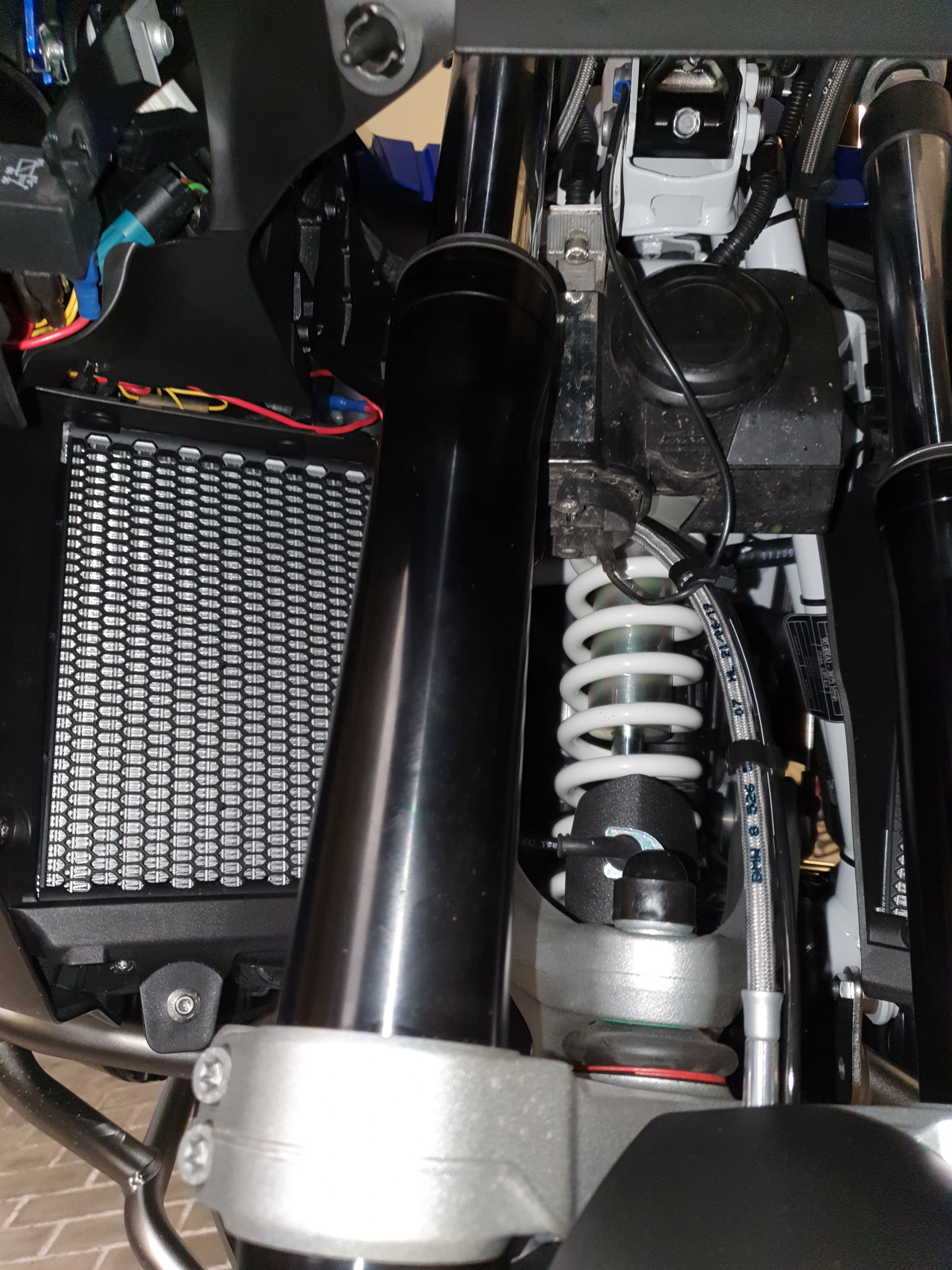

Ich hab das am meiner neuen 1250er ADV so gelöst.
Siehe Bilder.
Da gibt es keinerlei Kontakt zu den Holmen auch bei vollem Einschlag nicht. Der Abstand ist ca. 2cm bis zu den Holmen.
Funktioniert absolut.
Die gleiche Nautilus hatte ich bereits an der TÜ, TB ADV und an der Rallye wobei ich die Leitung zum Strom zusätzlich abgesichert hab.
Das Relais hab ich an der Stelle wo die Org. Hupe angeschraubt war mit Kabelbinder fixiert. Dort ist es auch vor Spritzwasser geschützt.
Der TÜV hatte bislang keine Probleme damit.

Genau so habe ich sie auch montiert. Und wenn der Bock einfedert, dann "scheuert" die Bremsleitung an der Stebel.
Mal beobachten wie es ausgeht..... :zwinkern:

Fahre seit 12.000km so rum ... keinerlei bedenken :wink:

Ich hatte auch bei allen Mopeds keinerlei Beeinträchtigung im Bereich der Montage
