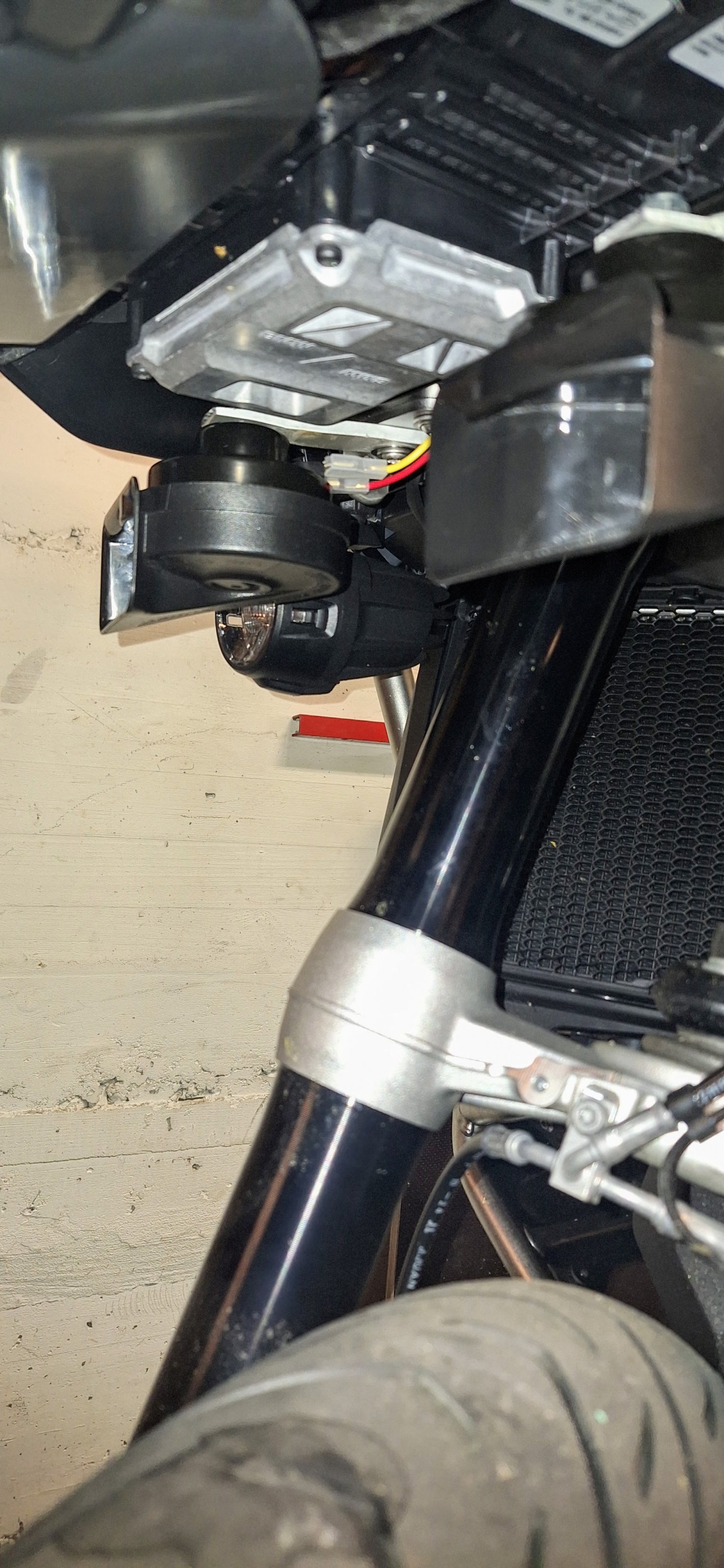

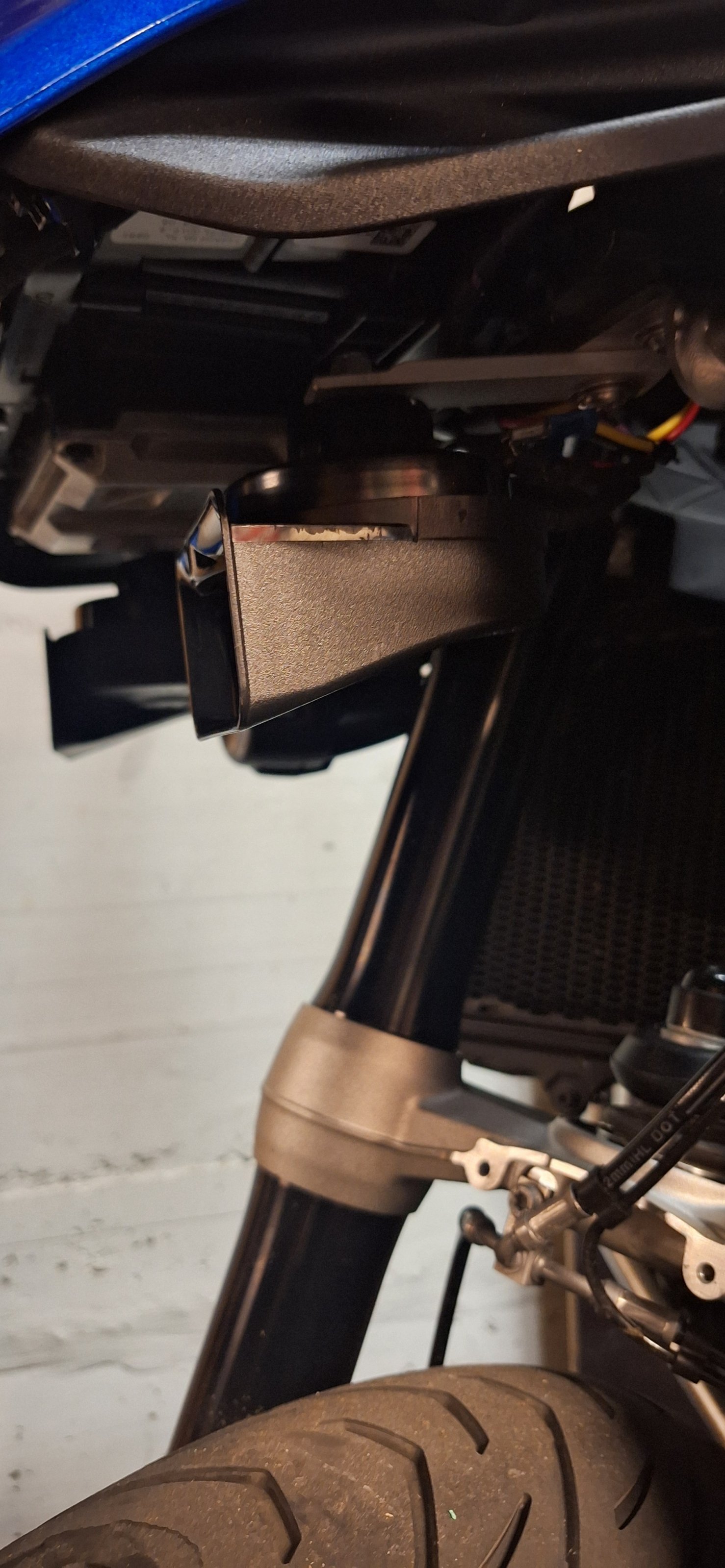

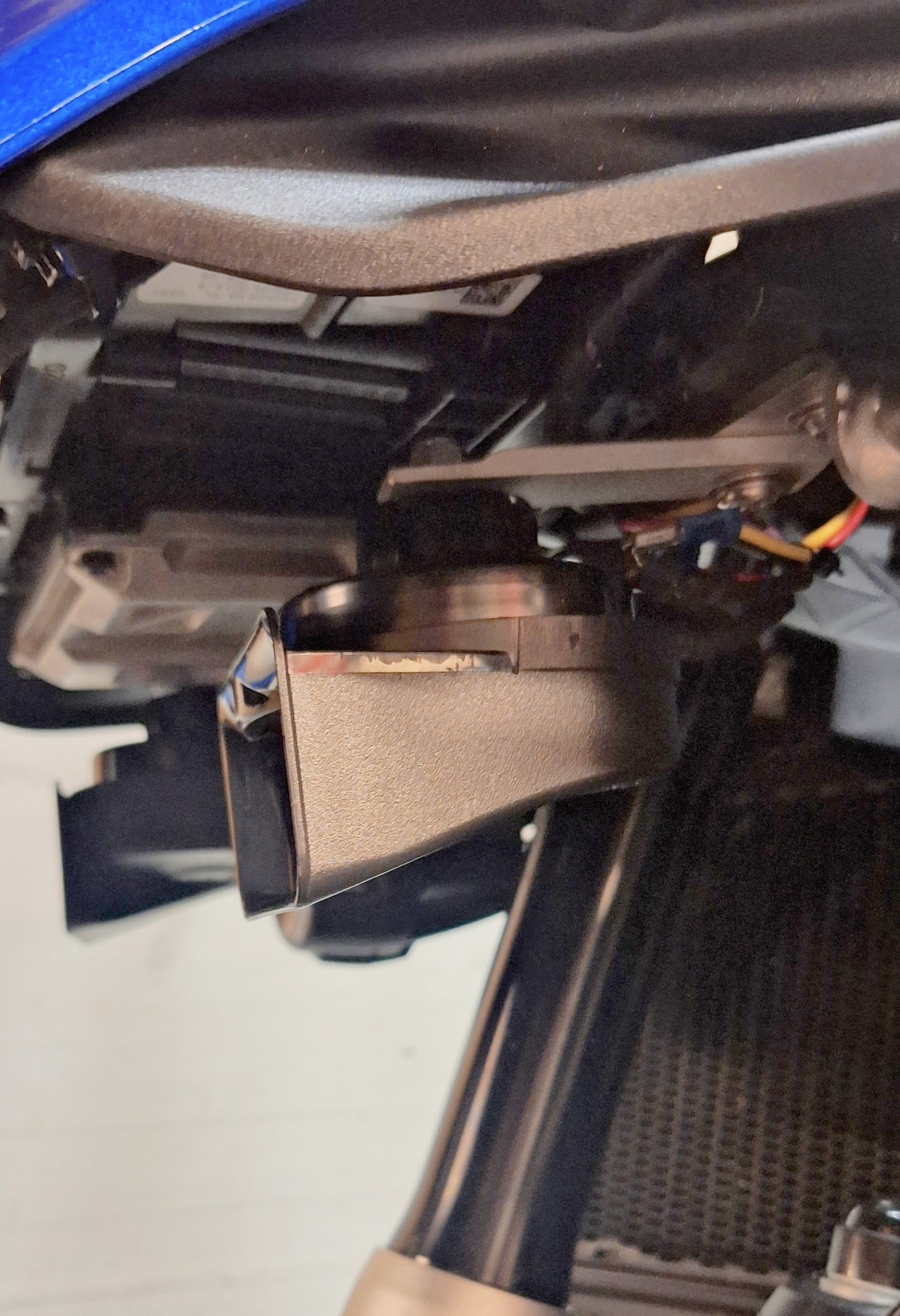

Bitte Montage nur mit Relais Hupe zieht 15Ampere . Ich konnte sie an der Strebe vom Wunderlich Tankschutzbügel Montieren mit einem 3mm Alu Stab Leicht abgewinkelt Bild 4 Markiert
Ich habe 16 cm Federweg bis zum Kotflügel. Bis jetzt habe ich bei schlechter Strasse immer noch 5-6 cm Reserve zum Kotflügel, habe an der Gabel einen Kabelbinder zur Überprüfung installiert .Ich habe aber an der Original Halterung nicht geschaut ob es ginge. Die Fotos 5,6,7 Test mit den Hupen Ton ist super beim Stand (Test ) aber bei Fahrt werden die Trichter durch den Fahrtwind stark an Laustärke eingeschränkt müsste um 160Grad gekehrt eingebaut werden aber ob sie dann für die anderen Verkehrsteilnehmer noch so laut war genommen werden ist fraglich.

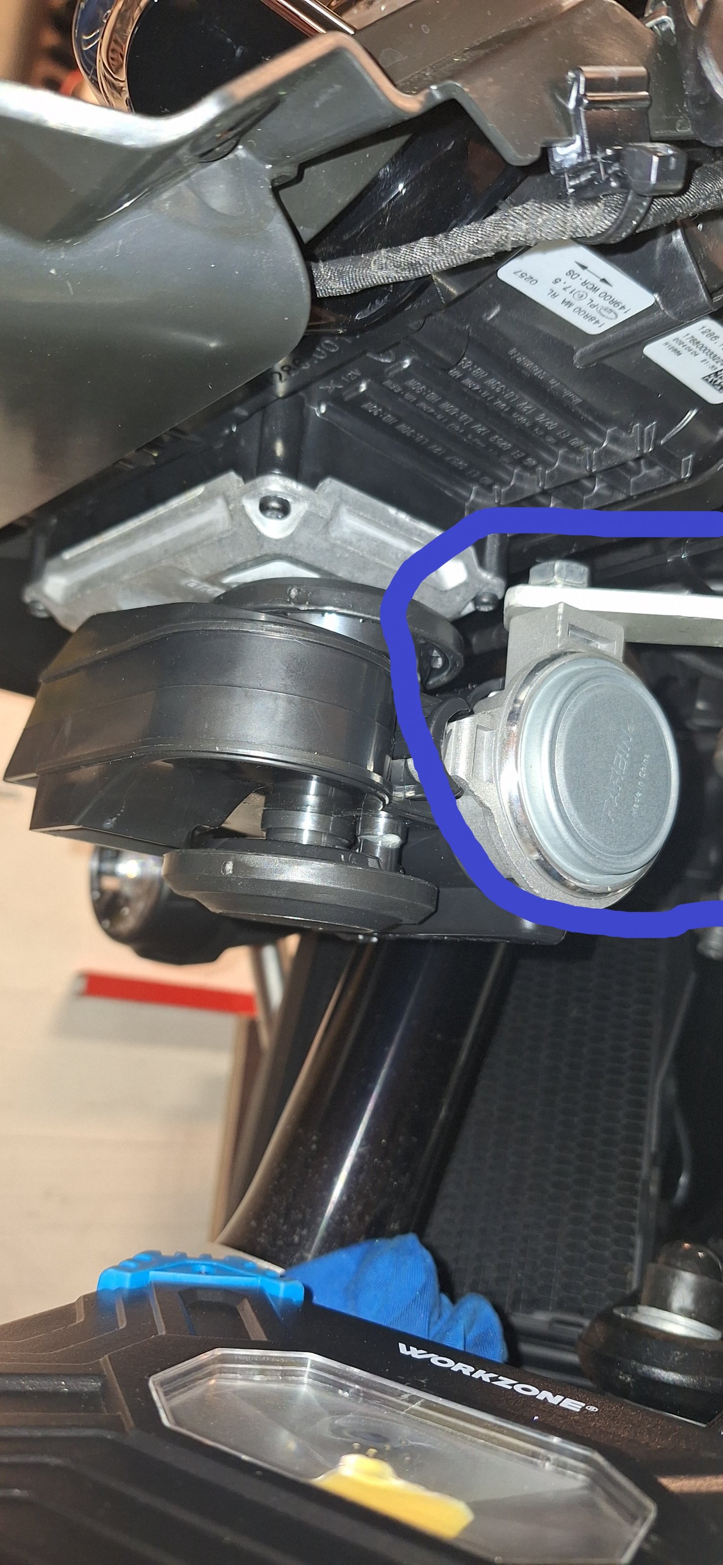

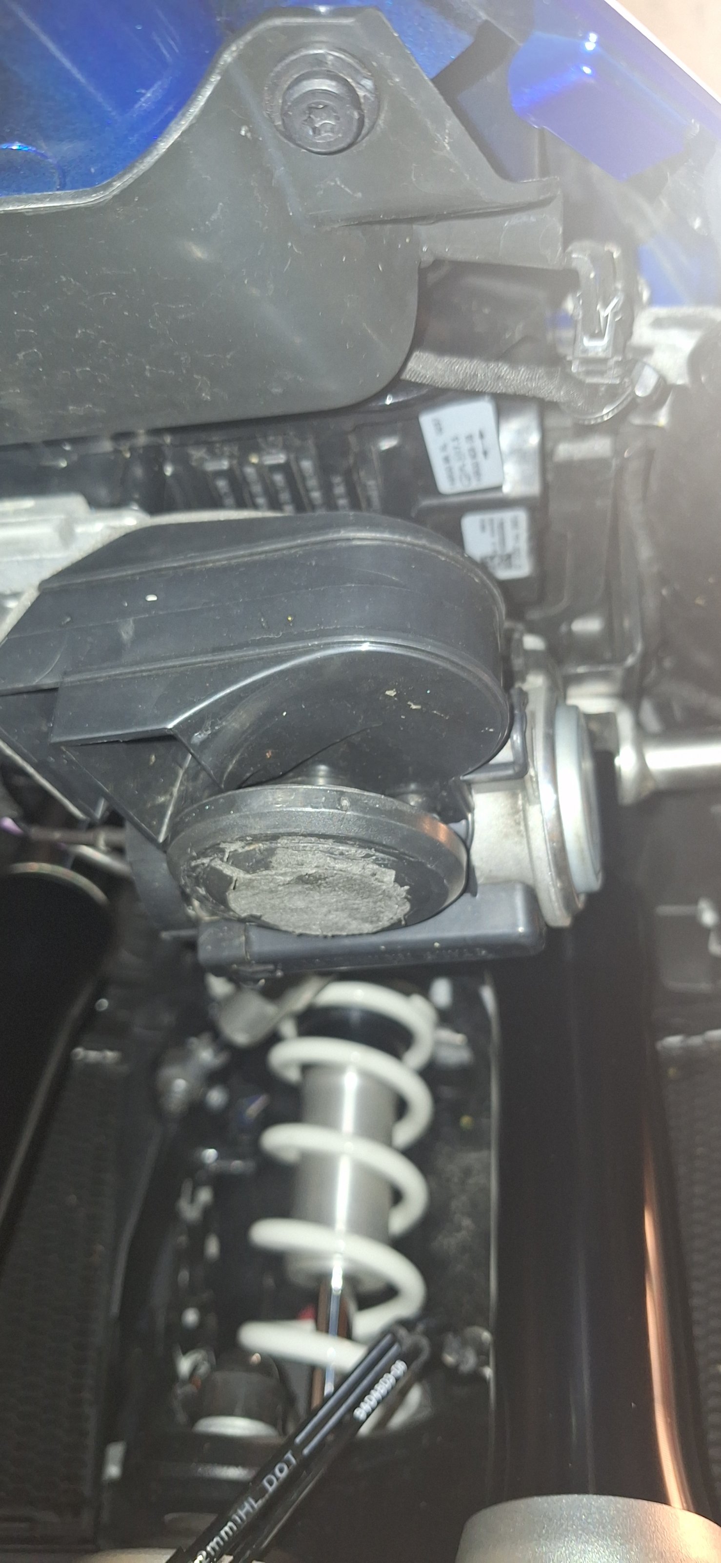

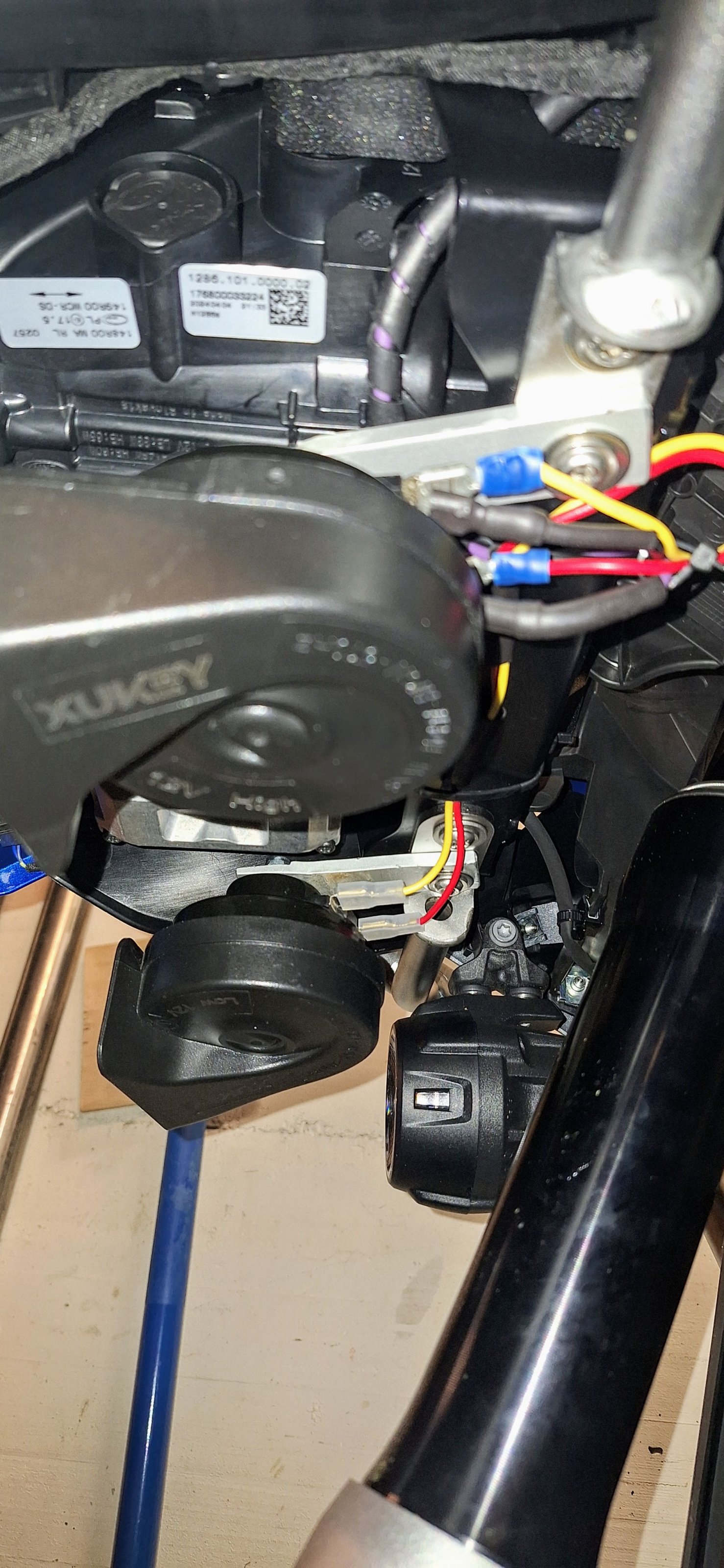

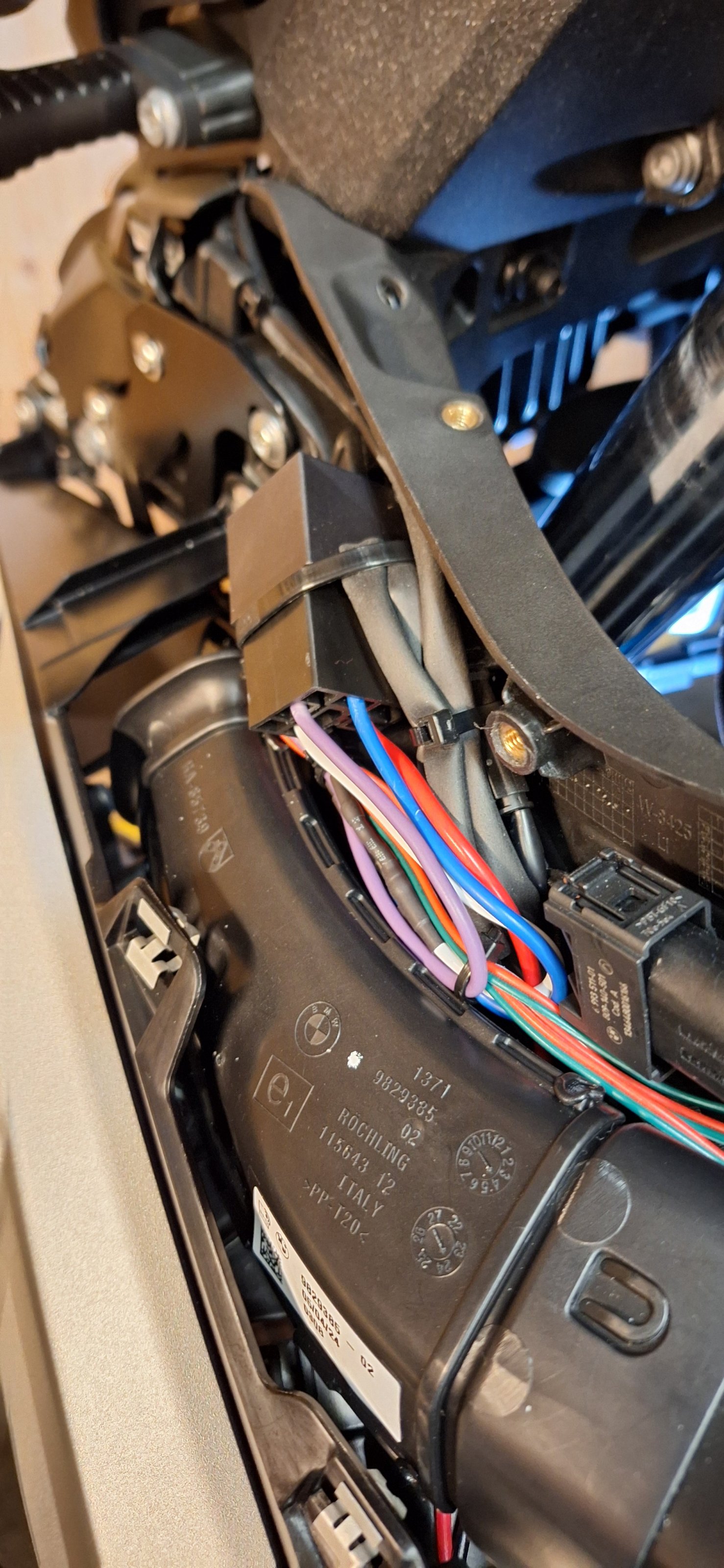

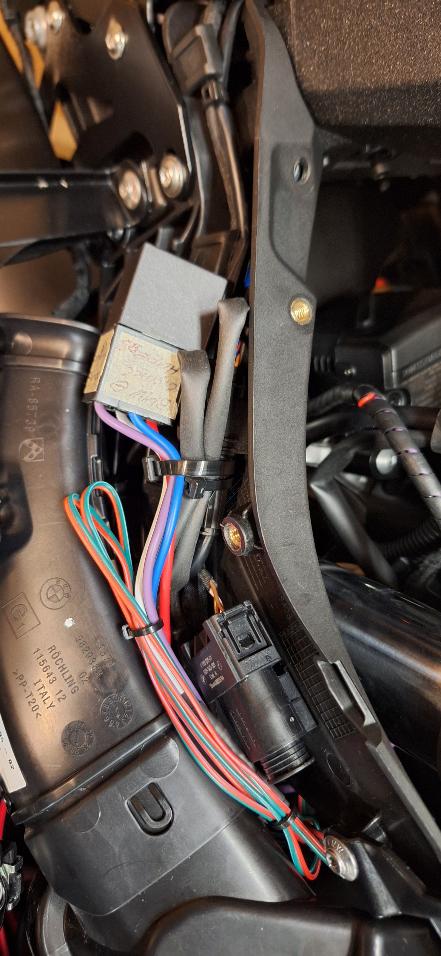

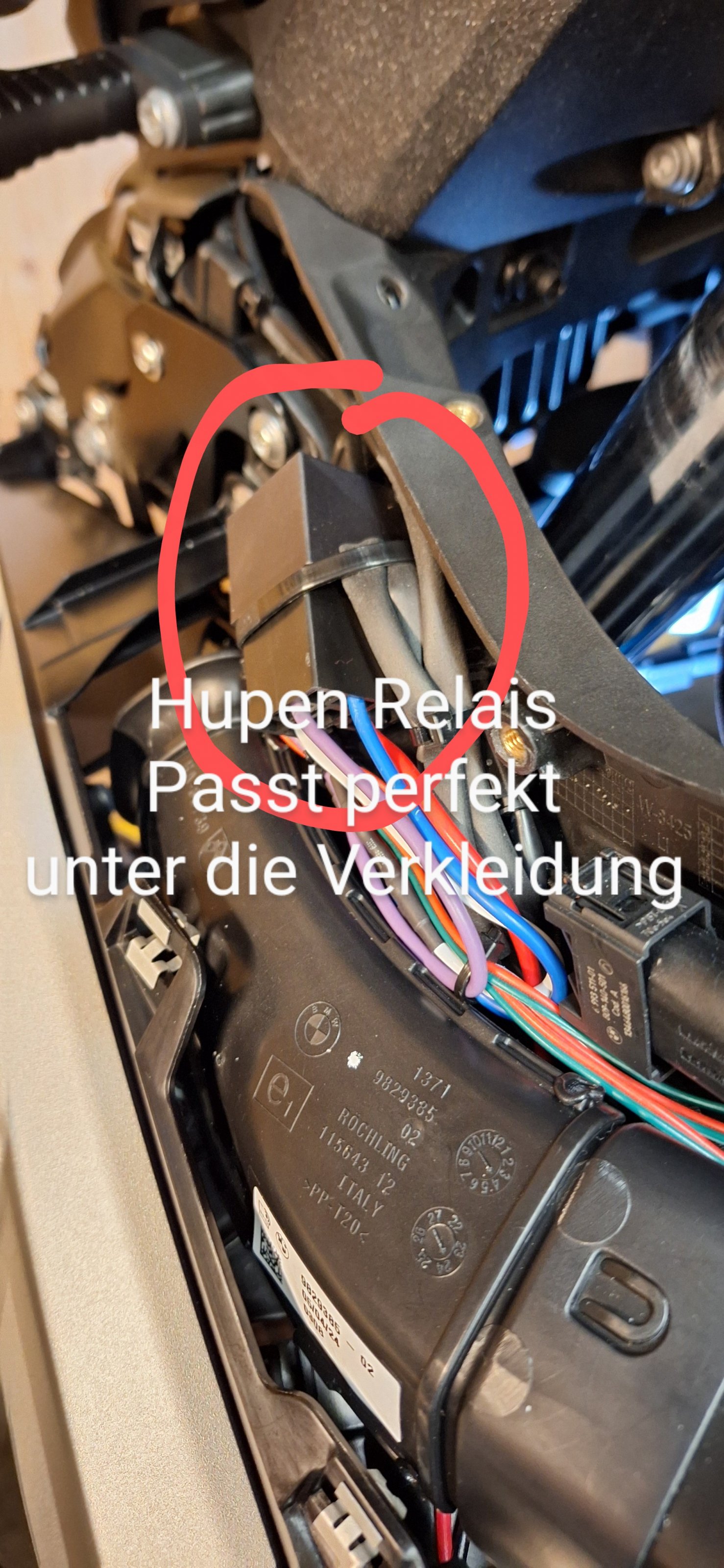

Hoi Martin Beitrag 3 von mir müsste an der Adv auch gehen ist ja vorne Baugleich so viel ich weiss. Ich habe die Nautilus mit den kleinen Trichter gekauft und habe bis jetzt bei mir noch nie den Kotflügel beim vollen einfedern and die Hupe gekommen zum Testen habe mir einen Kabelbinder am Gabelrohr montiert habe immer noch 10 cm bei extremer Strasse als Sicherheit aber das muss jeder selber entscheiden bin schon 9000km und sie ist immer noch
an gleicher stelle .LG Chämi

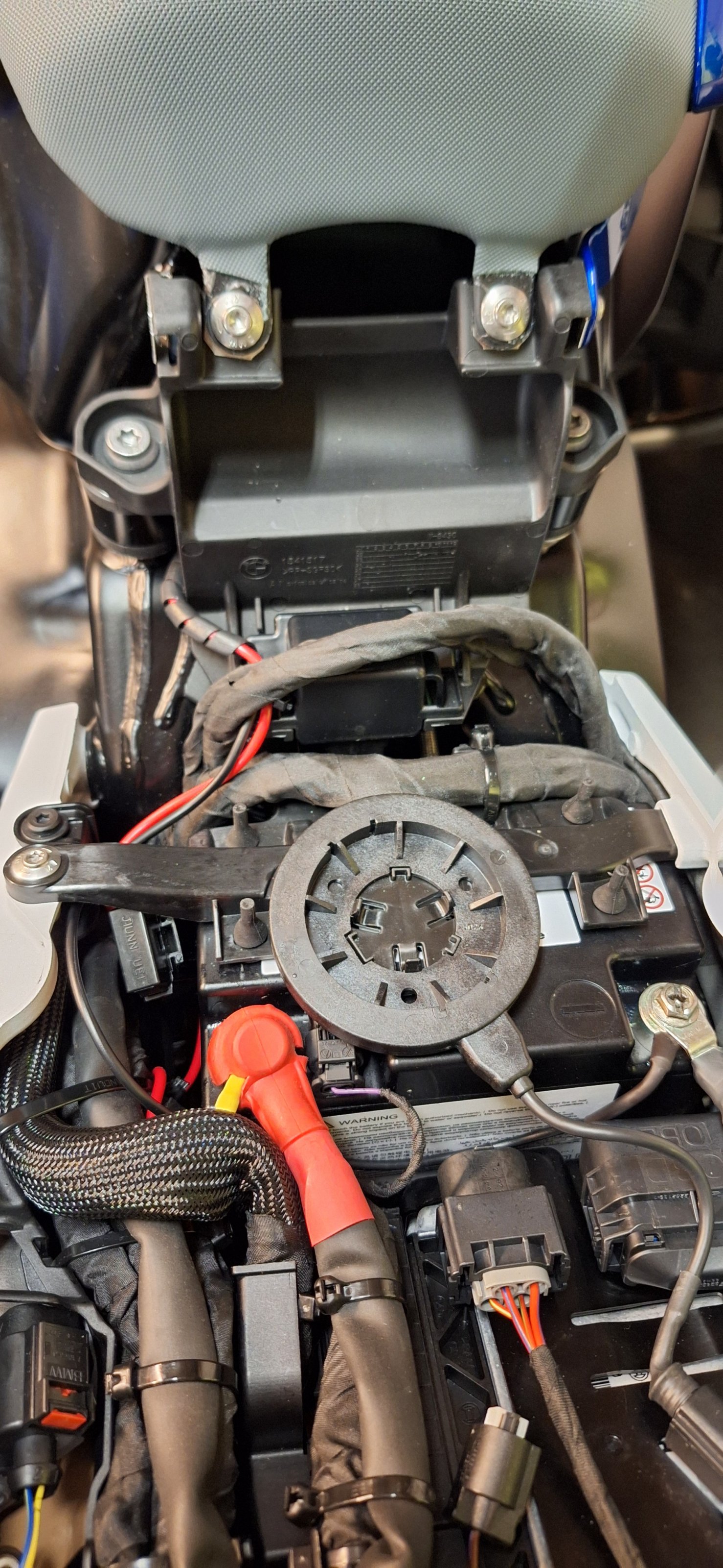

Ohne die Stebel an einer 1300er verbaut zu haben, kann ich Dir sagen, die Plus Leitung kommt direkt von der Batterie. Mindestens 1,5mm", ich habe 2,5mm" genommen (Lautsprecher Feinlitze) und mit 30A einen Sicherungshalter dazwischen gesetzt, direkt an der Batterie.
Auch halte ich die 30A Relais, die Stebel dazu liefert für eher suboptimal. Es gibt 80A Relais, die ich für wesentlich geeigneter halte. Wenn diese nicht im Spritzwasserschatten liegen und bei Regen nass werden, sollte man sich noch Gedanken über eine zusätzliche Abdichtung machen

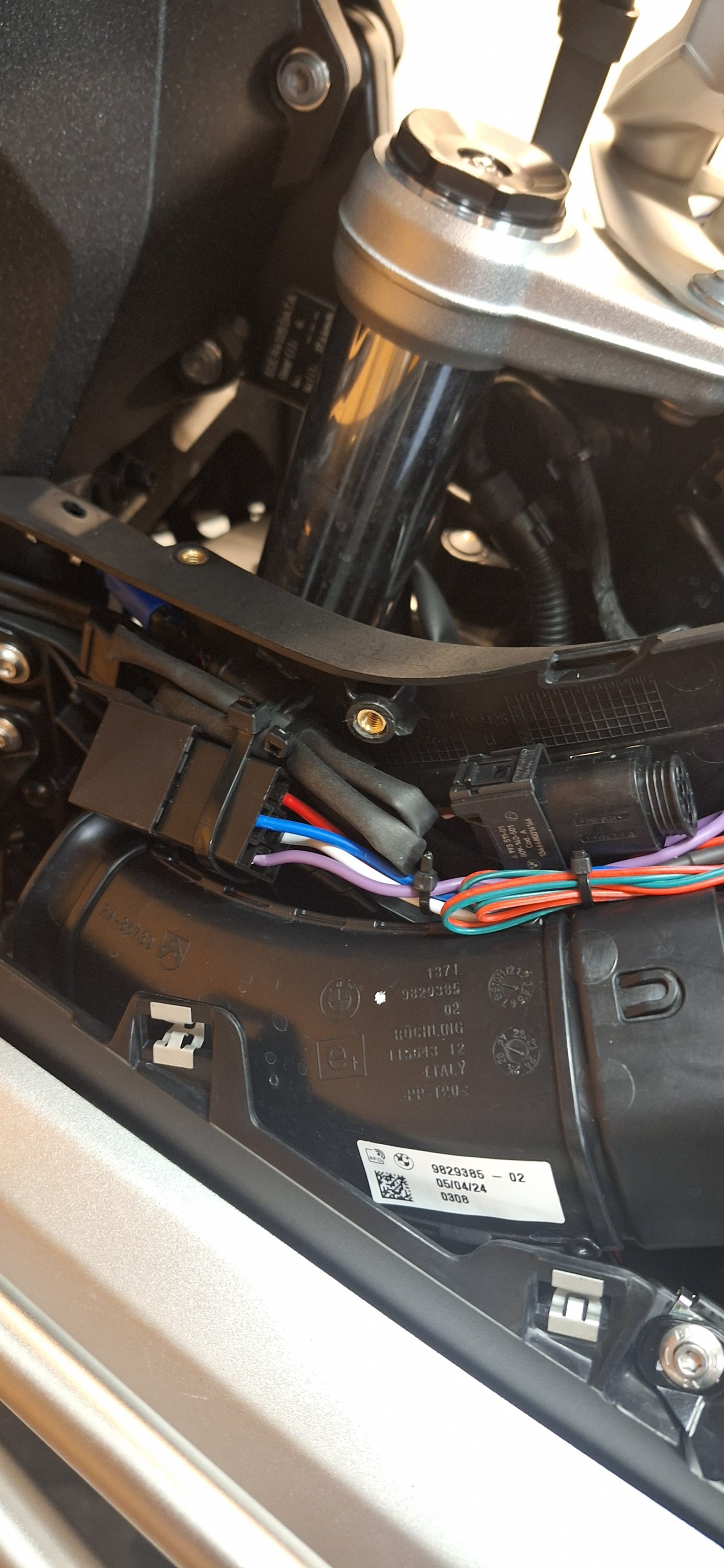

Ja Andi der Sicherungshalter sie Foto mit 30 Ampere wurde natürlich auch eingebaut 2,5mm Kabel von Autoelektrik sogar mit Kabelschutz wenn ich was mach dann richtig.
Gruss Chämi
