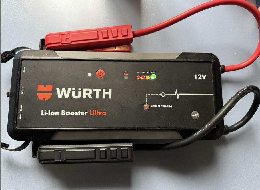

Ich lade meine GS stets über USB. Auch gerne mal mit der Powerbank über Nacht in den Bergen.
So eine Powerbank habe ich auch. Ich muss dazu nicht mal laden sondern kann direkt starten und das funktioniert sogar mit meinem 8 Zylinder Diesel.
Aber man könnte auch USB Geräte damit laden ..... :D

Ich habe sowas von Lidl (UMAP 12000 B2, 12000mAh) gab's mal auf der Resterampe fur €40. Getestet bisher am CLK200 und der CB500 meiner Tochter, läuft.
Im dazugehörigen Täschchen mit allen Kabeln wiegt es ca 800g. Ist ein treuer Reisebegleiter.... auch bei der kleinen Sonntags Tour.
Immer dabei, nie gebraucht. Eben Murphys Law.... also nie vergessen, sonst würde man es brauchen.

Fürs Motorrad ist das Teil von Würth zu gross um es mit zu nehmen. Da hätte ich noch zwei Kleine, aber auch nie dabei.
