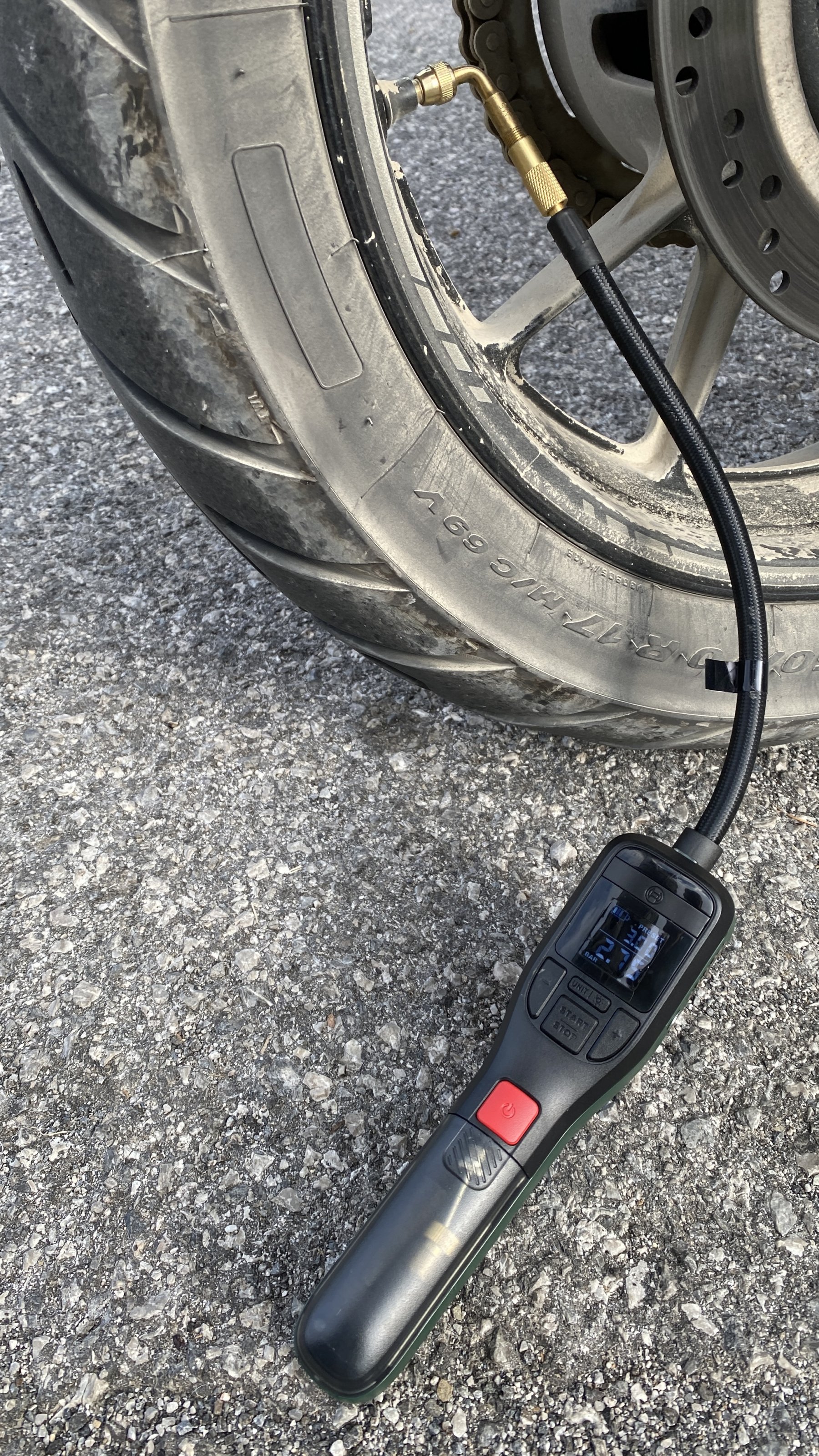

Die Pumpe ist empfehlenswert, außer bei einer Reifenpanne kann man auch prima den Reifendruck während der Tour anpassen. Für die LGKS haben wir auf 4 Moppeds den Druck um 0,4 bar gesenkt und konnten mit einer Akkuladung fast alle 8 Reifen wieder auf normalen Druck bringen. Laden kann man den Akku via USB-C auch unterwegs am Mopped. Ggfs. sollte man einen Winkeladapter verwenden, da der ansonsten gute Schraubanschluss für manche Felgen zu lang geraten ist.

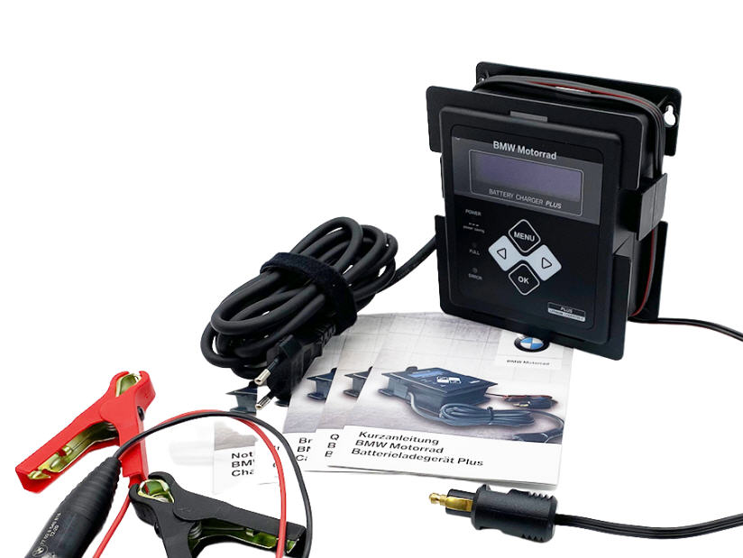

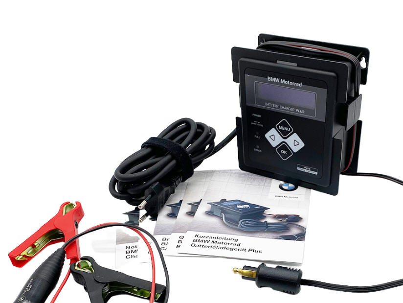

Laden der Batterie 1250 GSA Baujahr 2022
Man kann über die Steckdose die Batterie lagen, funktioniert aber nicht mit allen Ladegeräten. Mit dem BMW Motorrad Ladegerät geht es sicher. Somit hat Dein Kumpel zumindest teilweise recht.
