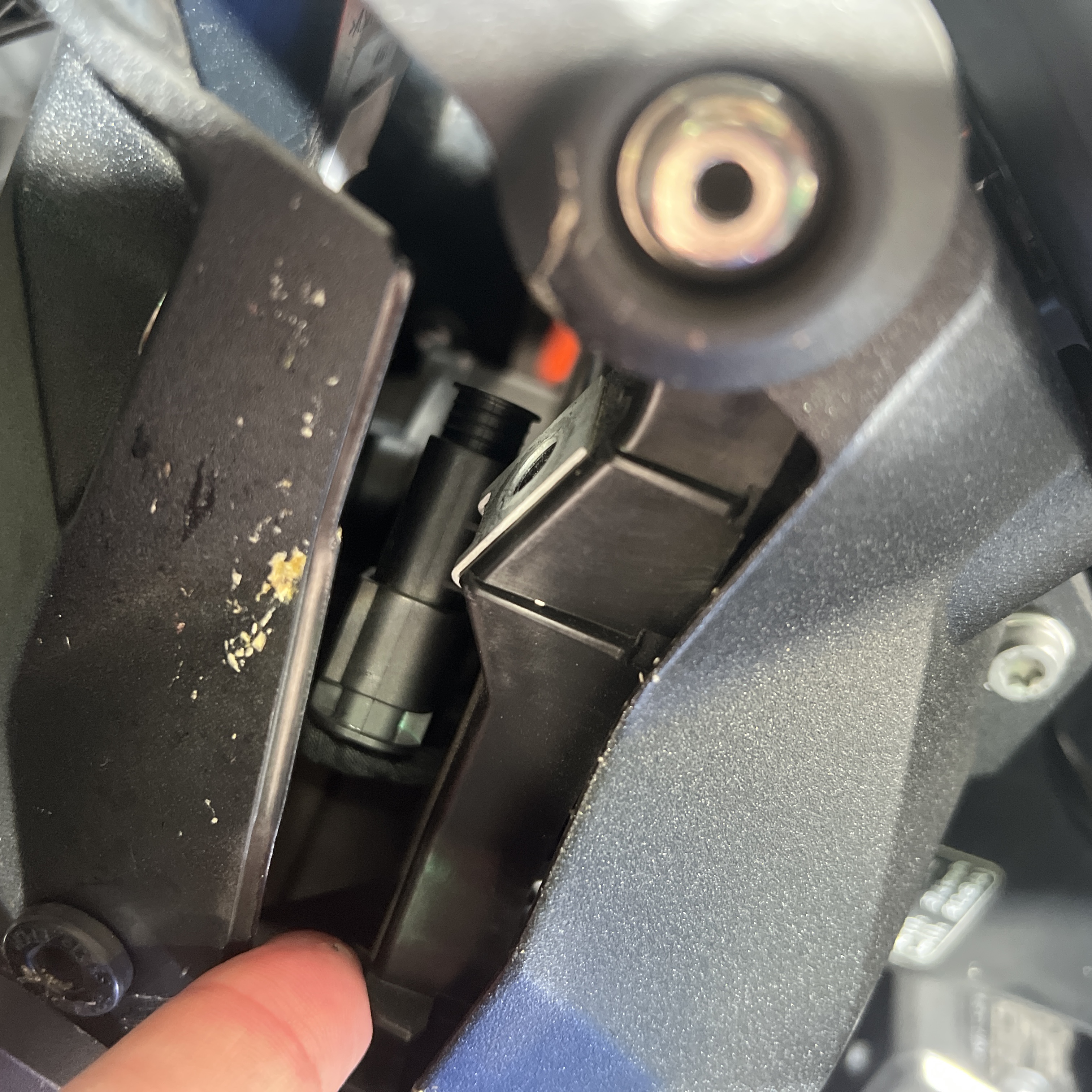

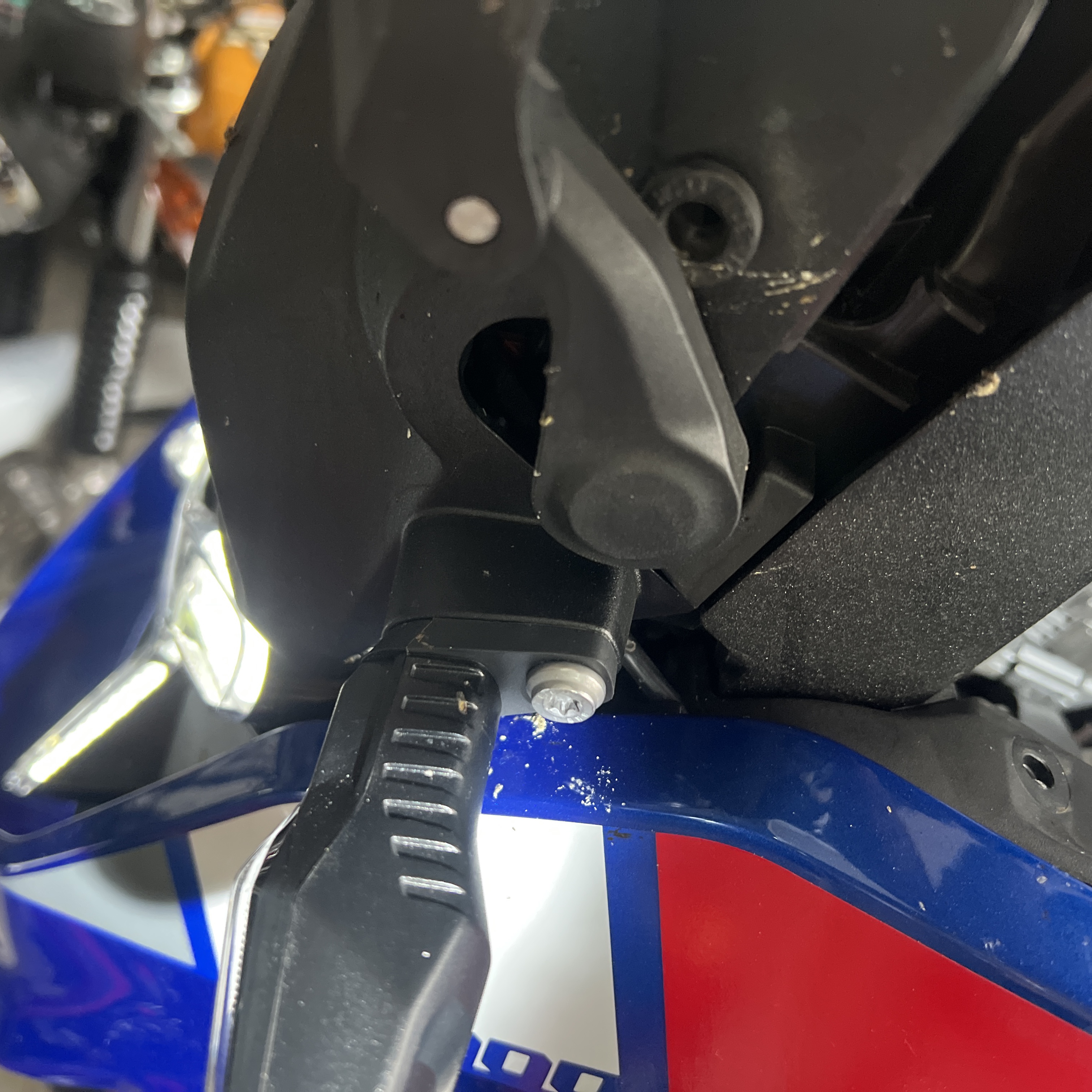

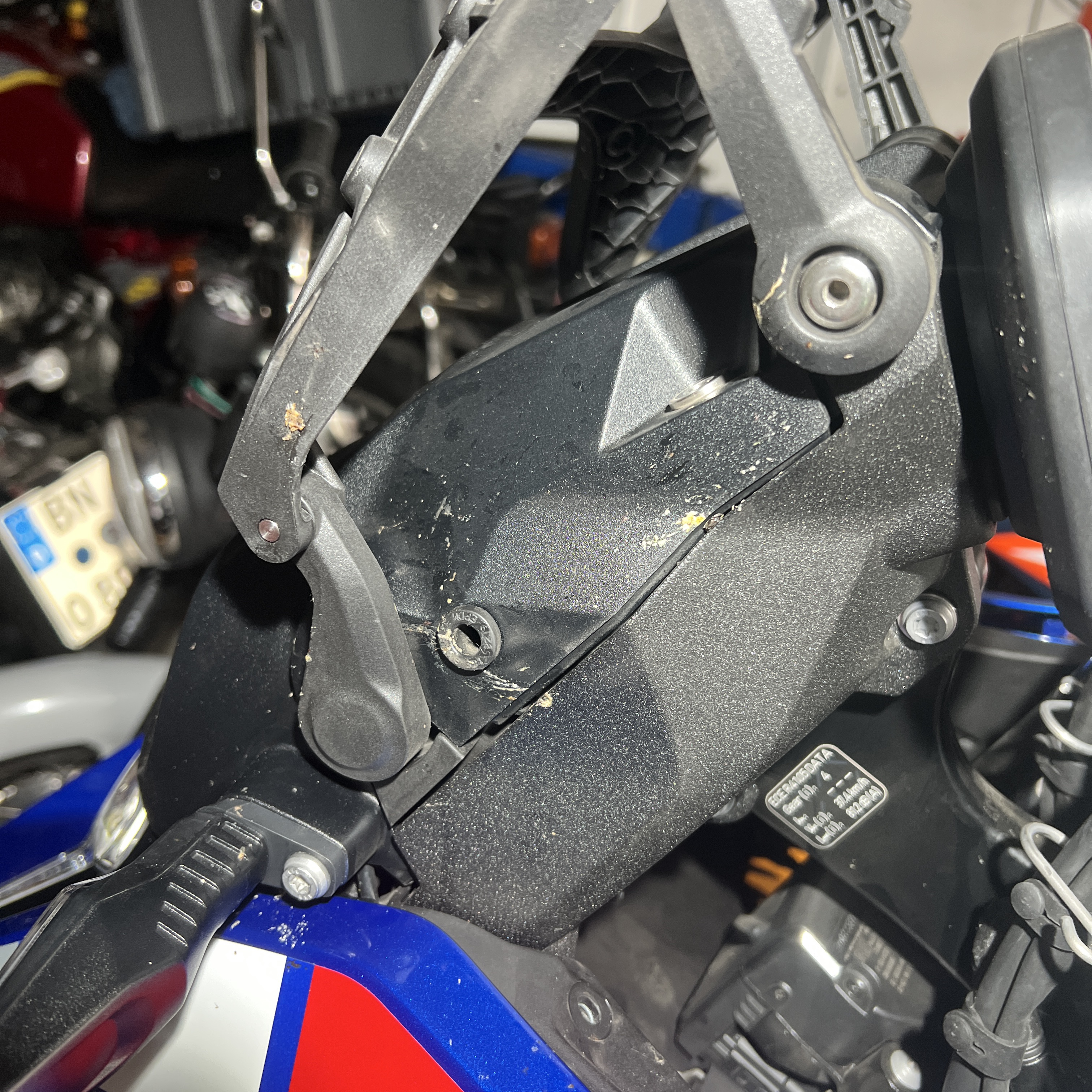

Hallo und guten Tag,
unter der schwarzen Blende unter dem Windschild ist ein Stecker zum nachträglichen Einbau eines Navis vorhanden. Die schwarze Blende ist eingeclipst und lässt sich lösen. In dieser Blende sind unten die Stangenblinker verbaut. Die Verkabelung der Stangenblinker verhindert, dass ich die Kappe abnehmen kann und an den Stecker komme.
Banale Frage:
Wie bekomme ich diese Abdeckung ab?
Wie löse ich die Verkabelung der Stangenblinker?
Gruss und einen schönen Abend.

Indem du den Schnabel und beide Seitenverkleidungen demontierst. Danach links und rechts die Blinkerkabel abstecken. Dann kannst du die schwarze Verkleidung abnehmen!
Grüsse Alex

Hallo Alex,
vielen Dank für Deine Antwort. Zwischenzeitlich habe ich eine Lösung gefunden:
Nur den Schnabel seitlich an dem Übergang zur nächsten Seitenverkleidung ausclipsen, darunter ist die Verbindung des Blinkers zum Kabelbaum.
Gruss Karl
