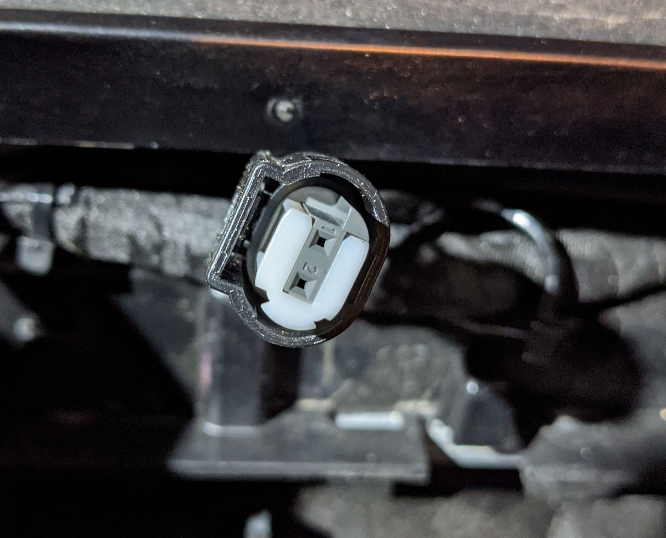

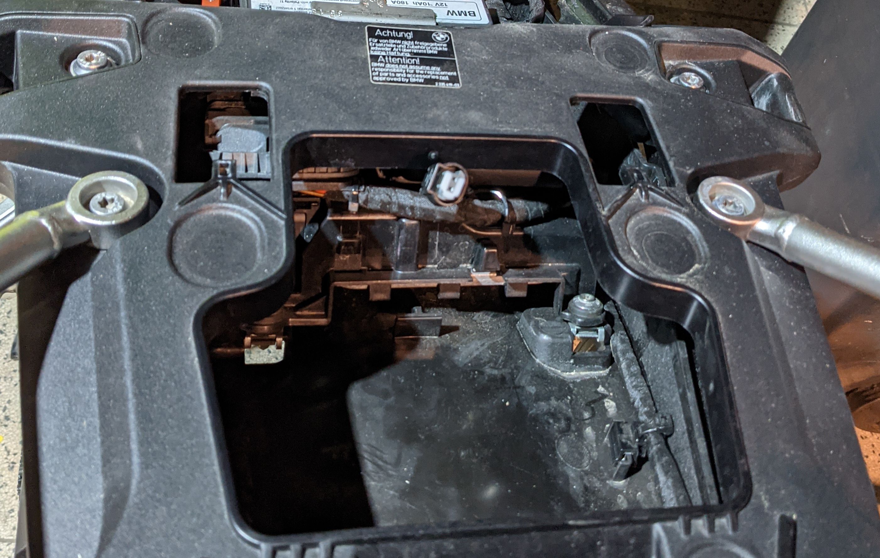

Hallo zusammen,
ich habe mir ebenfalls einen Mofessor zugelegt.
Nun bin ich bei der Montage auf einen freien Stecker unter der Sitzbank gestoßen. Im Fach hinter der Batterie.
Kann mir jemand sagen, wofür der Stecker eigentlich gedacht ist, und ob man diesen für den geschalteten Plus nutzen kann?

SQ18
SQ18
20.08.2018
10.102
Südwestpfalz
R1200GS Adv. 2018
...nein - das ist der Anschluss für den Codierstecker für die Fahrmodi pro
Peti
Peti
22.10.2013
8.222
Schland
R1250GS
Die 750er hat sowas gar nicht.
Noch nie gehabt.
Außerdem sieht der Anschluss für den Codierstecker anders aus.
V
VB90
29.07.2020
42
Weimar
F750 GS
Der Codierstecker wäre mir auch neu.
Aber umsonst wird der Anschluss ja auch nicht verbaut.
Andere Modelle haben ja einen sog. SZ Anschluss, das war meine Hoffnung.
Gibt es irgendwo Schaltpläne die man danach durchforsten kann?
Danke,
vb
V
VB90
29.07.2020
42
Weimar
F750 GS
Ah, ok. Also bei der 750er nur der eine.
Das File kannte ich schon, bin ich wegen Umbau vom Navi drüber gestolpert.
Trotzdem danke.
vb

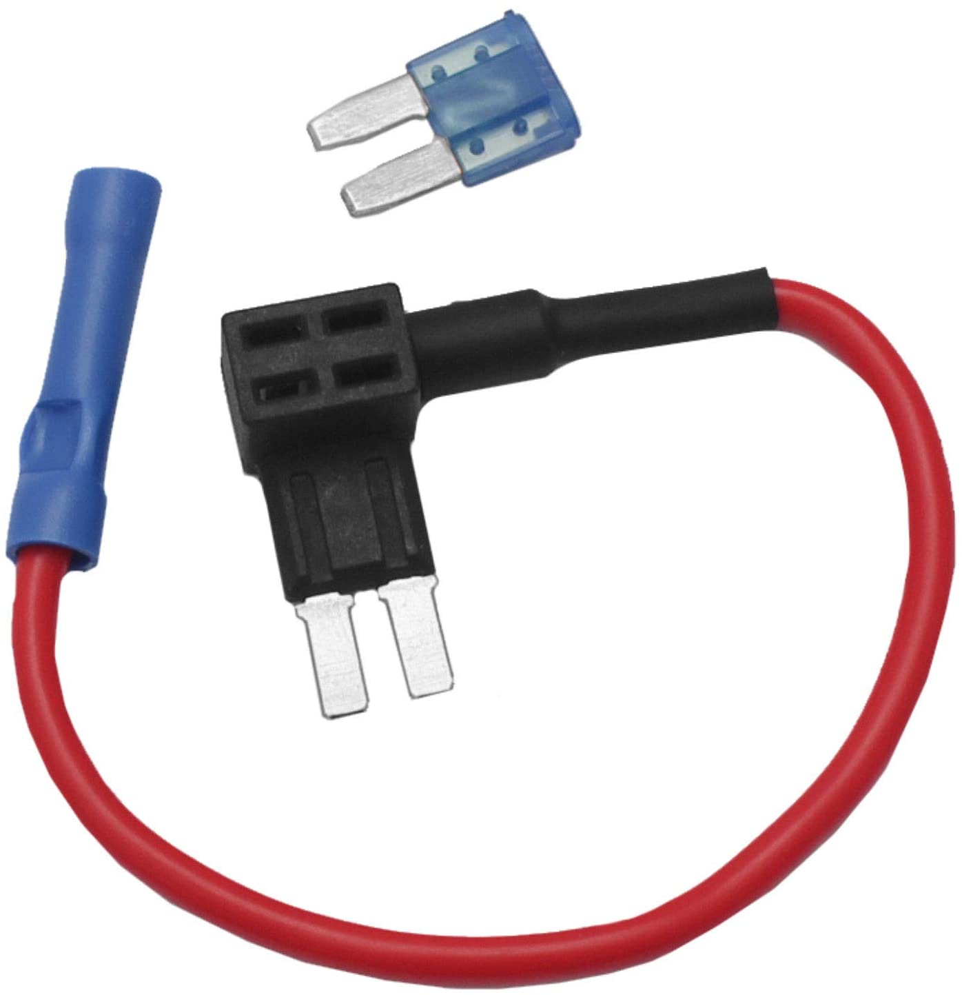

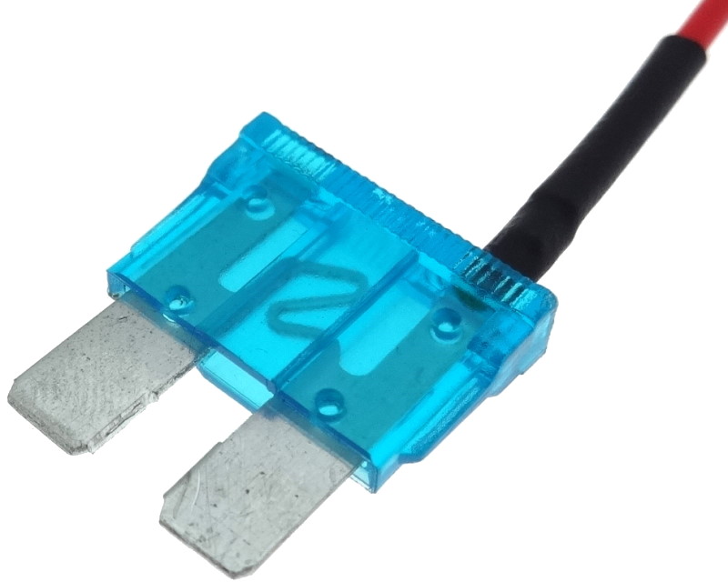

Peti
Peti
22.10.2013
8.222
Schland
R1250GS
Wenn man kein Kabel anschneiden möchte (wie ich), kann man sich mit einem solchen oder ähnlichen Teil Strom an einer der Sicherungen abzapfen:

Peti
Peti
22.10.2013
8.222
Schland
R1250GS
Hilft ihm nur nicht weiter auf der Suche nach Strom. ;)
SQ18
SQ18
20.08.2018
10.102
Südwestpfalz
R1200GS Adv. 2018
...doch - er weiß jetzt das er da kein Kabel hinlegen sollte - die Frage war:
Alternativ könnte man sich die Mühe machen die ungenutzte Leitung im Kabelbaum zu suchen und zu missbrauchen.
