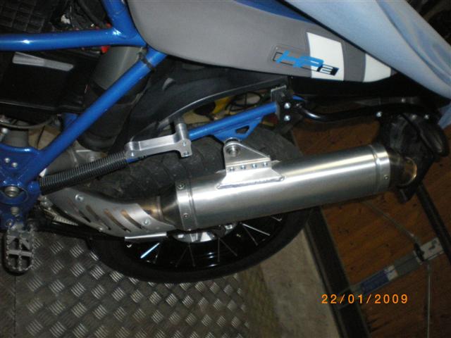

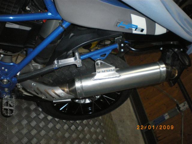

Also da lupf ma do gern amoi unser Winterhauberl und zoagen ( zeigen ) unseren Silent Sport , damit a moi a ondara ois da Hattech herzoagt wird.
Mir hom an scheenen Klong ( wonn man den DB Killer wegtaten, wos war nocha ? )
Mir kennan a die Kofferträger montiern ( ohne nix Vaänderung )
Mir san schee zu putzen
Mir san leicht
Mir hobn a legales Gutachten
Mir san passgenau
Mir worn preisgünstig ( Im Vagleich zum AKRA und so )
Mir brennen koane Blinker weg
Wos wui ma mehr ???

Wos wui ma mehr ???
Mir san leicht
Mir san passgenau
Wos wui ma mehr ???
Mehr Bilder füs dass man das besser sehen tun kann tun!
Könnte ja ne Variante für den ersatz-ESD sein!

Hallo
In da Garasch ( Garage ) is a weng ( bisschen ) eng zum Buidl mochn - I hoff des passt a so ? :):D
der schaut ja auch ganz lecker aus :rolleyes:
Hast du eine Bezugsquelle und einen Preis?
Außer Wunderlich?
Grüße, Markus
Rasten sind ja auch schon montiert ;)
