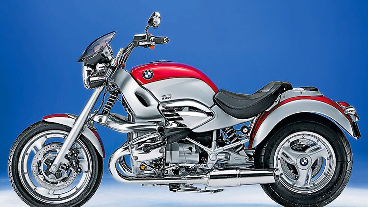

Und nach all den notwendigen Anpassungen sieht die arme GS dann in etwa so aus….
