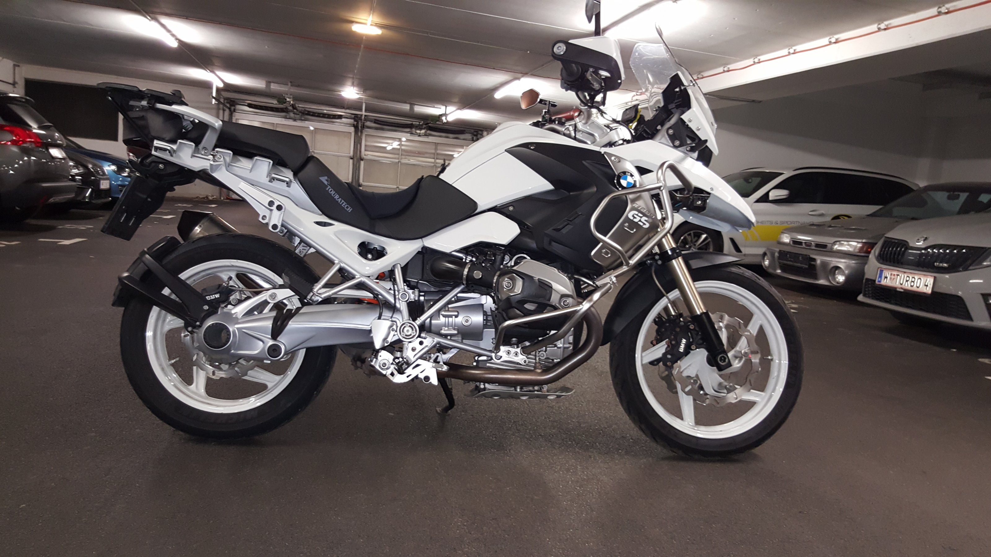

Lenker wird soweit es möglich ist nach unten gedreht. Werde schauen ob es dann besser ist.
Daß eine tiefe Sitzbank verbaut ist wird ja bei 1,67 jeden einleuchten.

Nimm die Maschine auf den Hauptständer und baue eine Sitzbank in normaler Höhe ein. Dann testest du den Weg bis zum Lenker. Wenn das in Ordnung ist, würde ich eher die Maschine tiefer legen oder andere (kleinere) Räder einbauen. Bei deinem geringen Gewicht könnten auch andere Federn sinnvoll sein,
