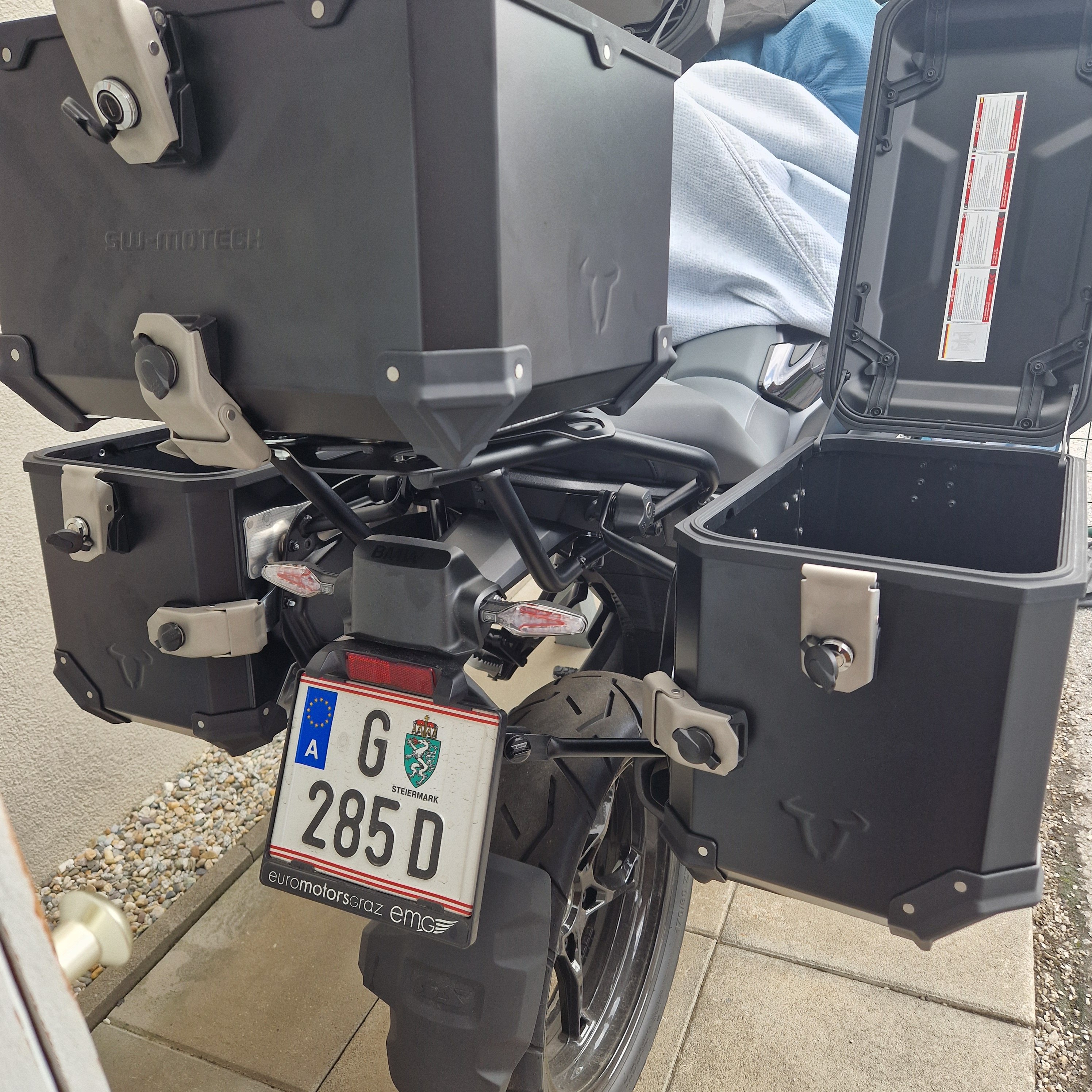

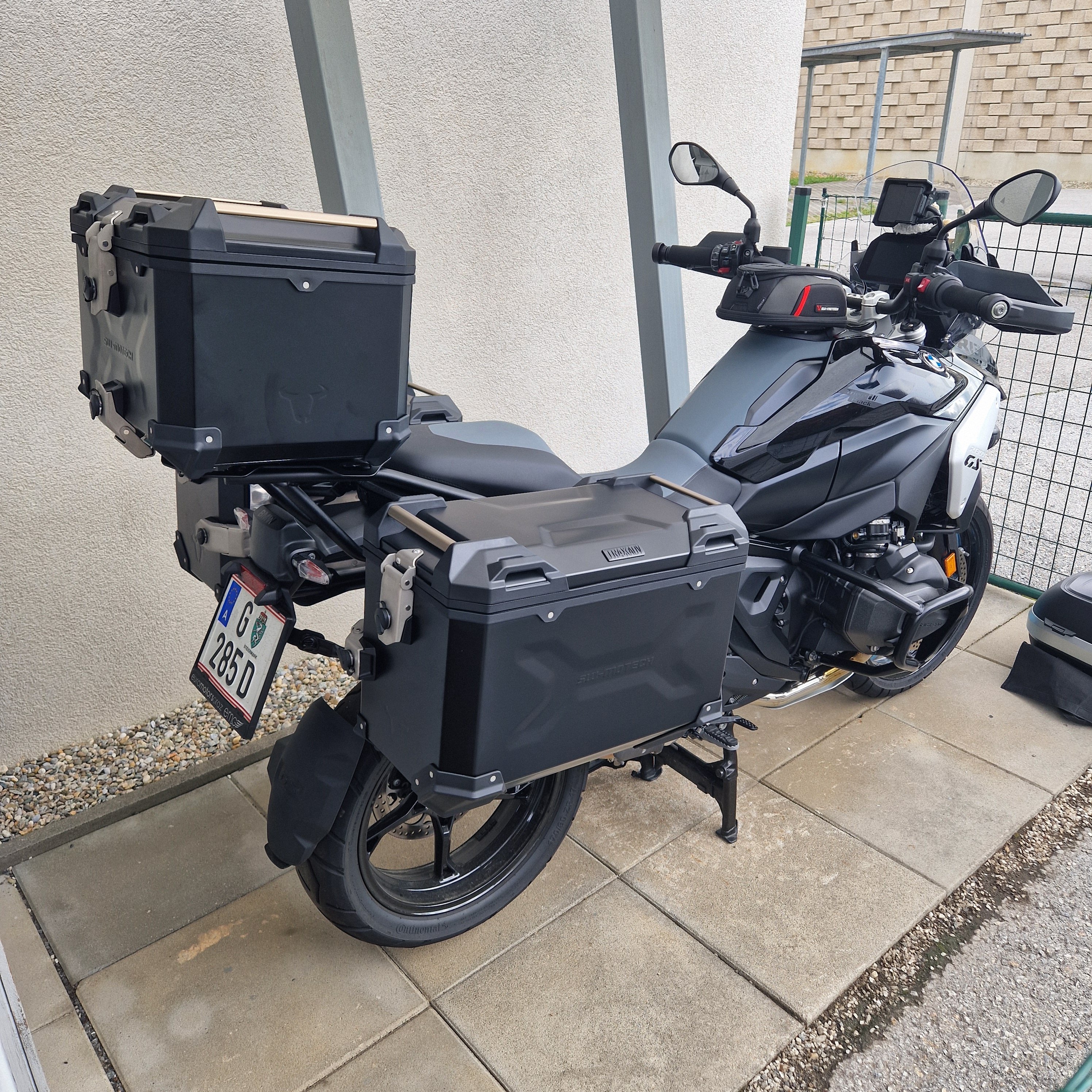

Diskutiere sw motech Alu Koffer im R 1300 GS Forum im Bereich Motorrad Modelle; Habs korrigiert, ihr hattet recht 👍 Angenehmer Nebeneffekt, die Koffer wandern ca. 5cm zurĂŒck, das heisst mehr Platz zu den Sozius Fussrasten und...

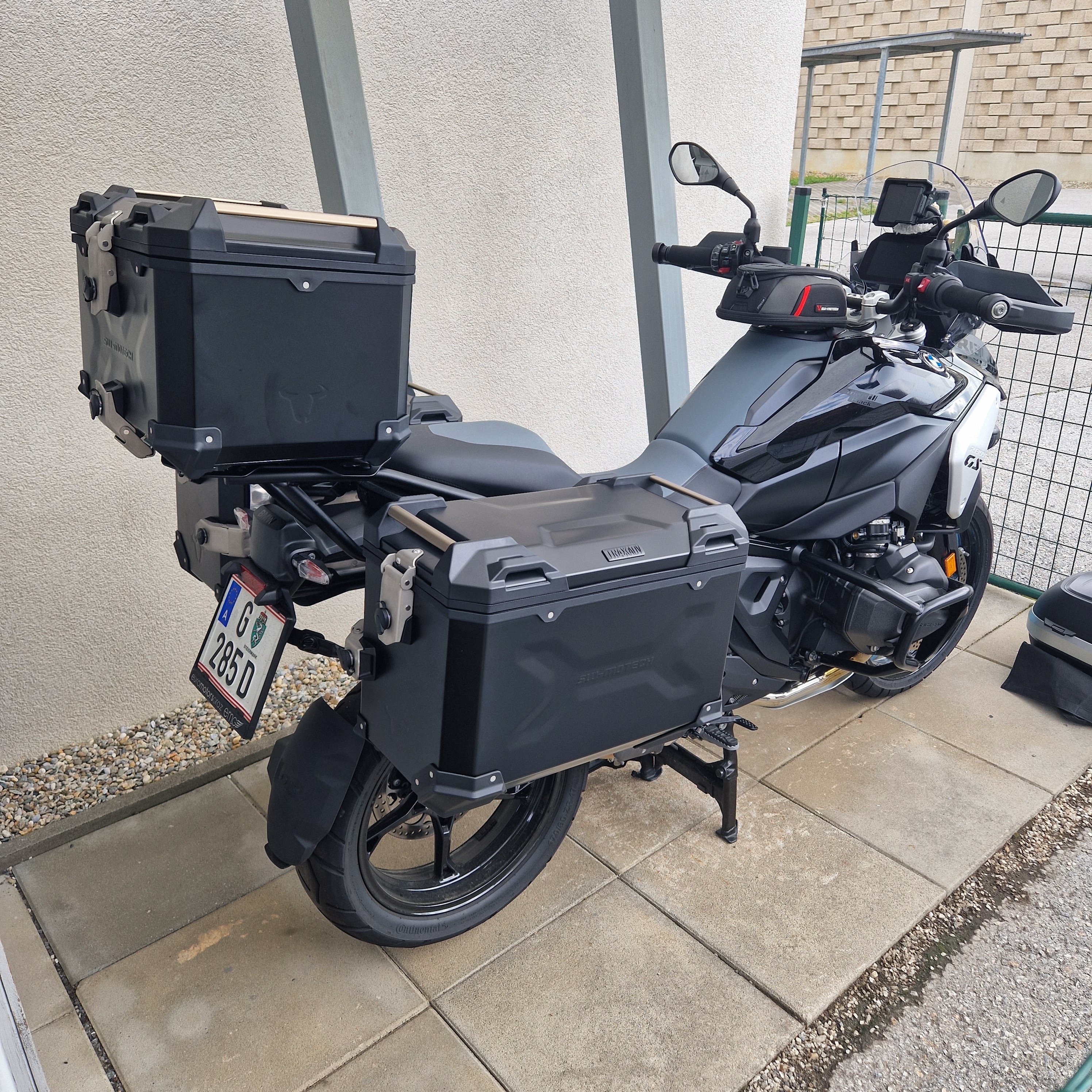

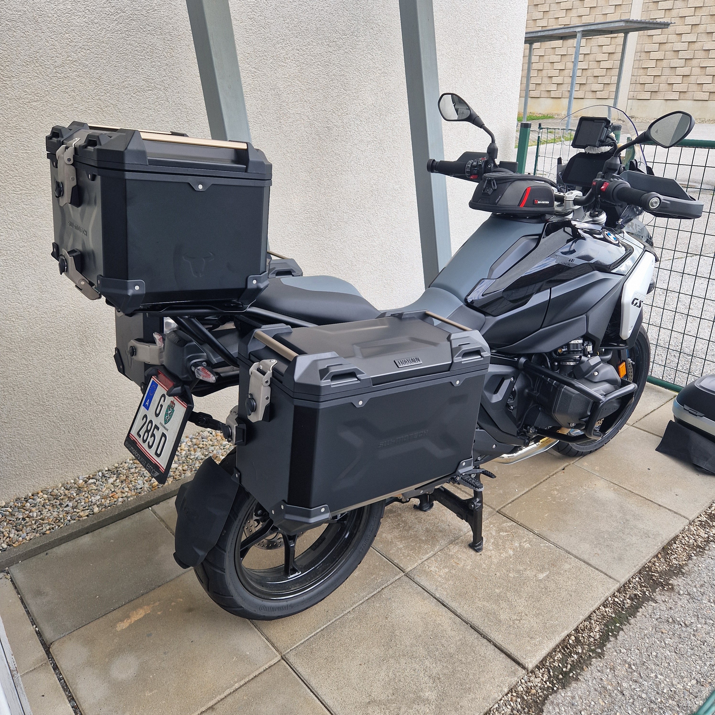

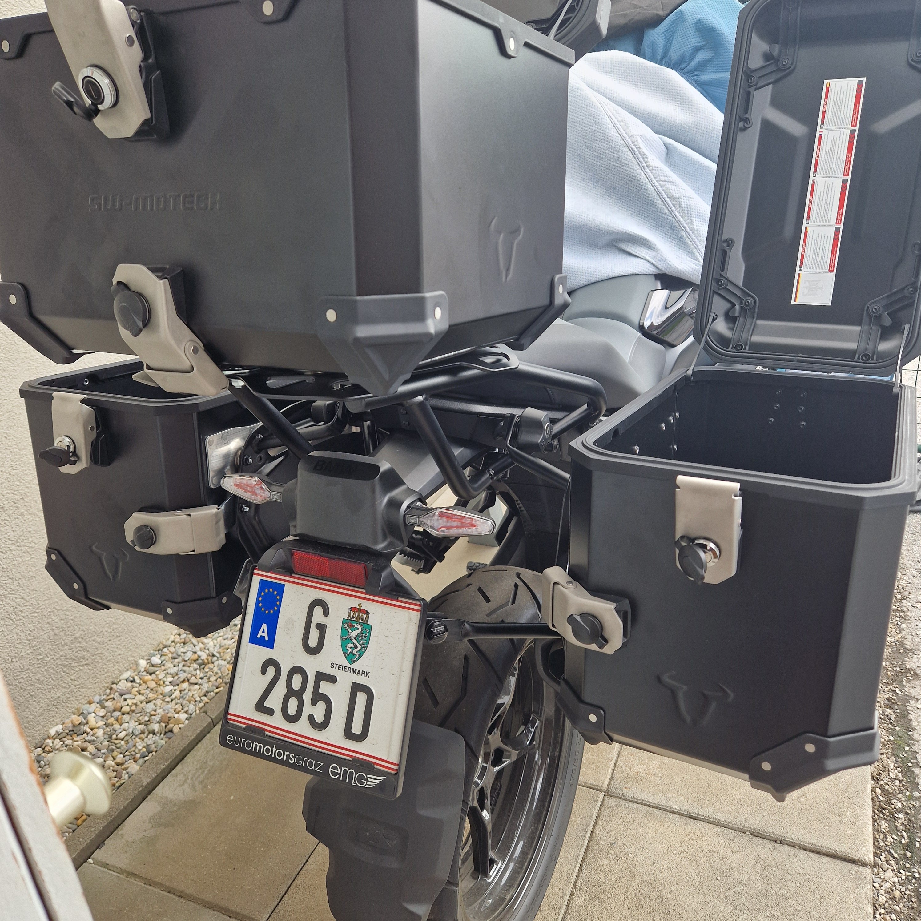

Angenehmer Nebeneffekt, die Koffer wandern ca. 5cm zurĂŒck, das heisst mehr Platz zu den Sozius Fussrasten und auch zur Sozius Sitzbank.

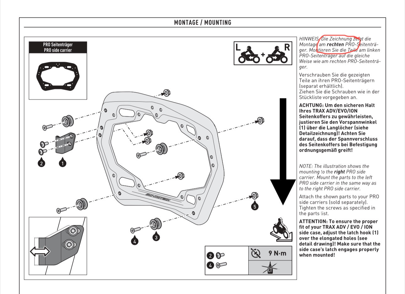

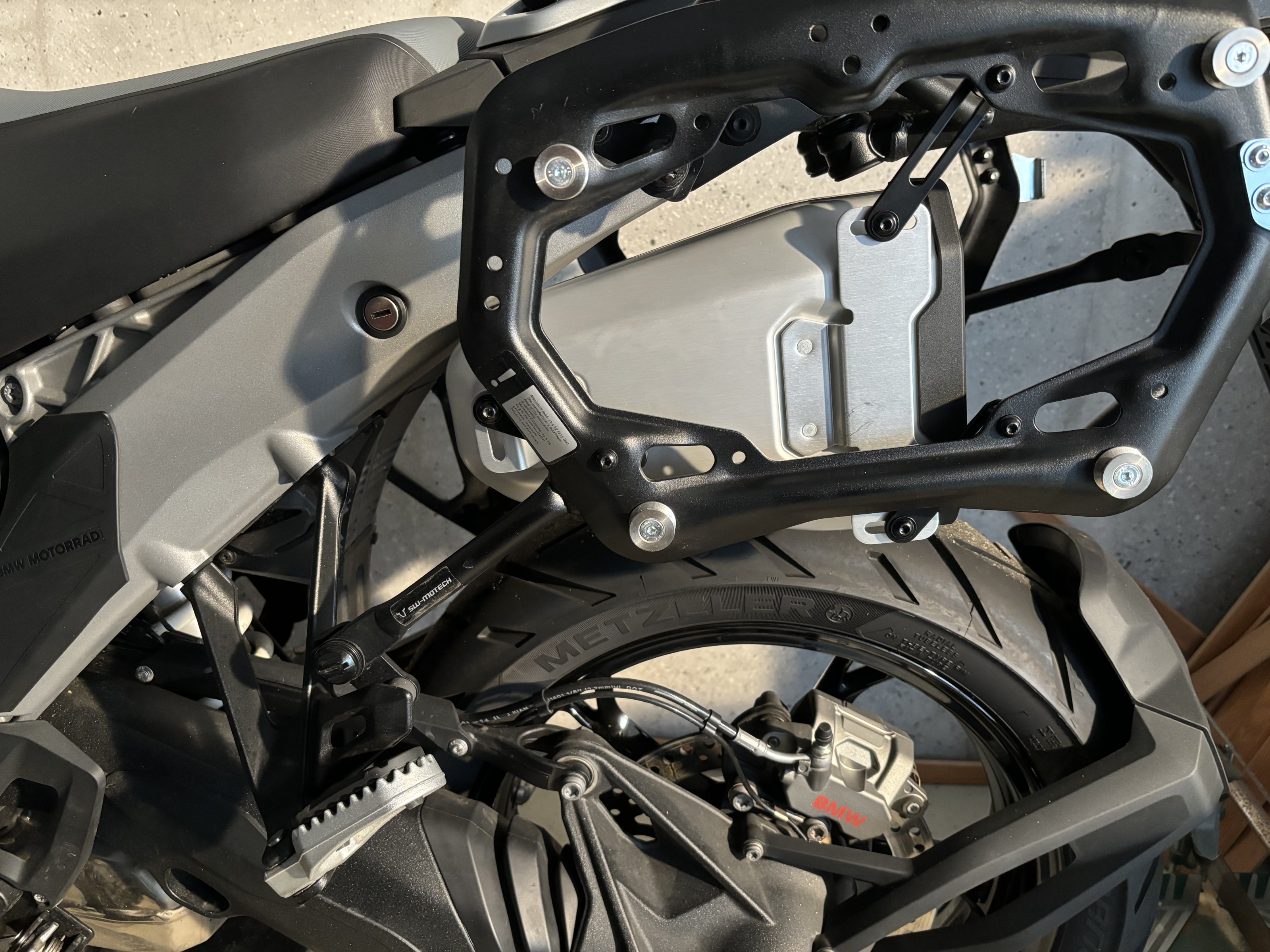

Also, ich habe es so wie Gersil zusammen gebastelt und bin mir annÀhernd sicher, dass es nach Anleitung war.
Moin Sir,
es heißt ja in der Beschreibung die Montage am rechten Pro-SeitentrĂ€ger und in Fahrtrichtung gesehen! Also Verriegelung nach hinten!
Damit wird der Koffer in die 4 Laschen auf Anschlag gezogen und sitzen Bombenfest!

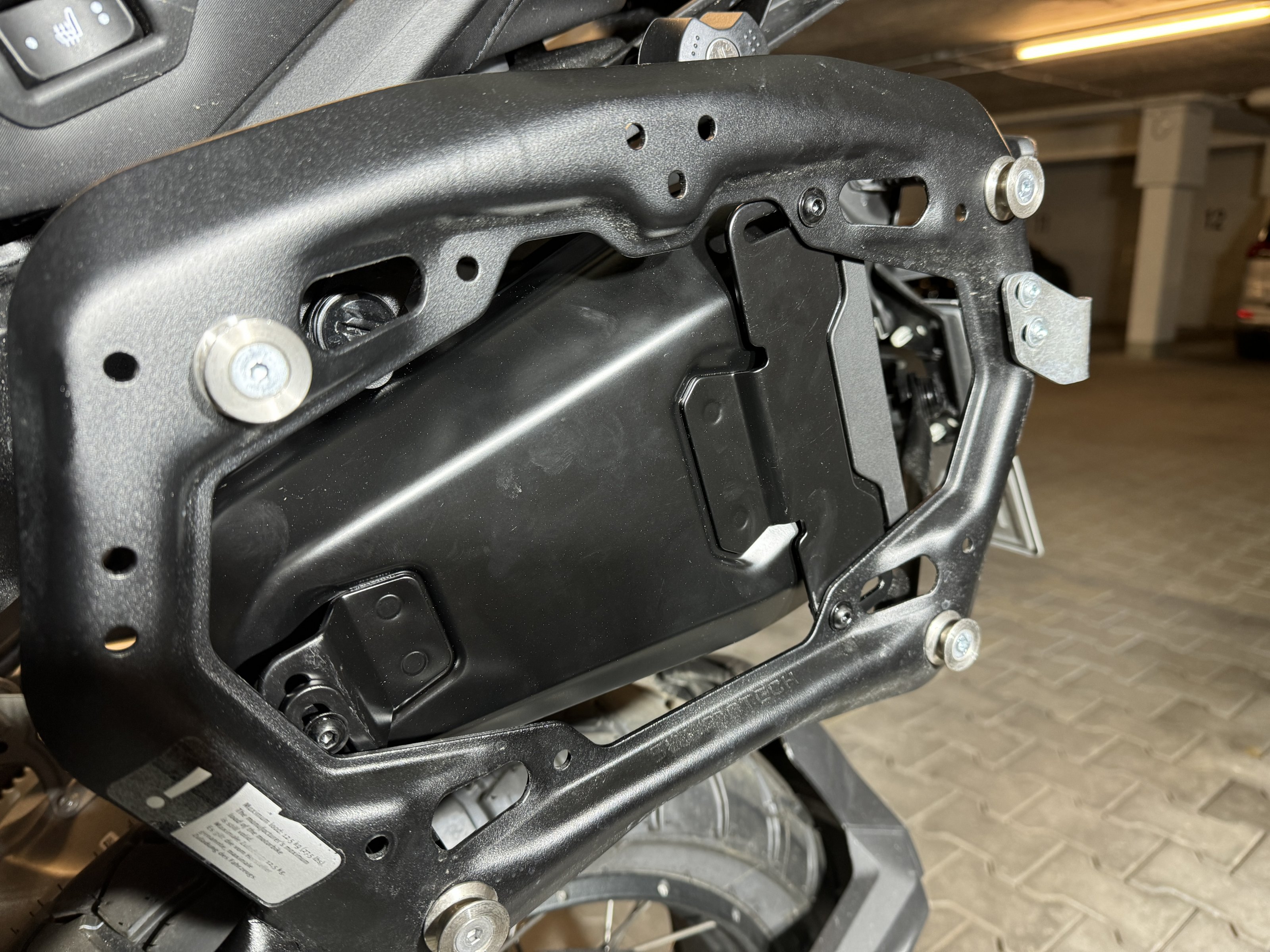

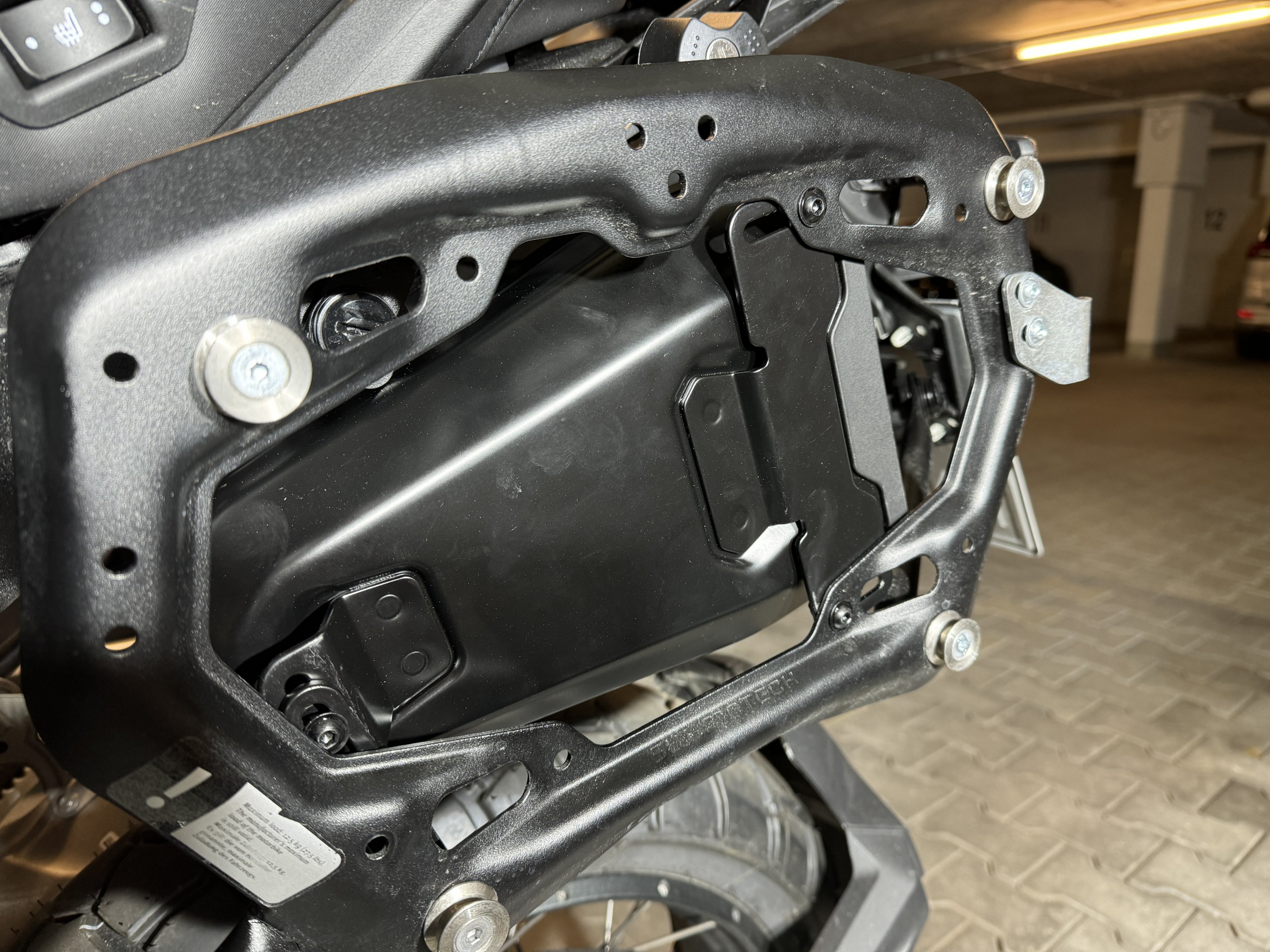

Servus Lucky,
ich hab auch die Toolbox verbaut. Hast du ein Foto fĂŒr mich von der verbauten Box? Danke schonmal im voraus.
Mich interessiert die Einbaulage.

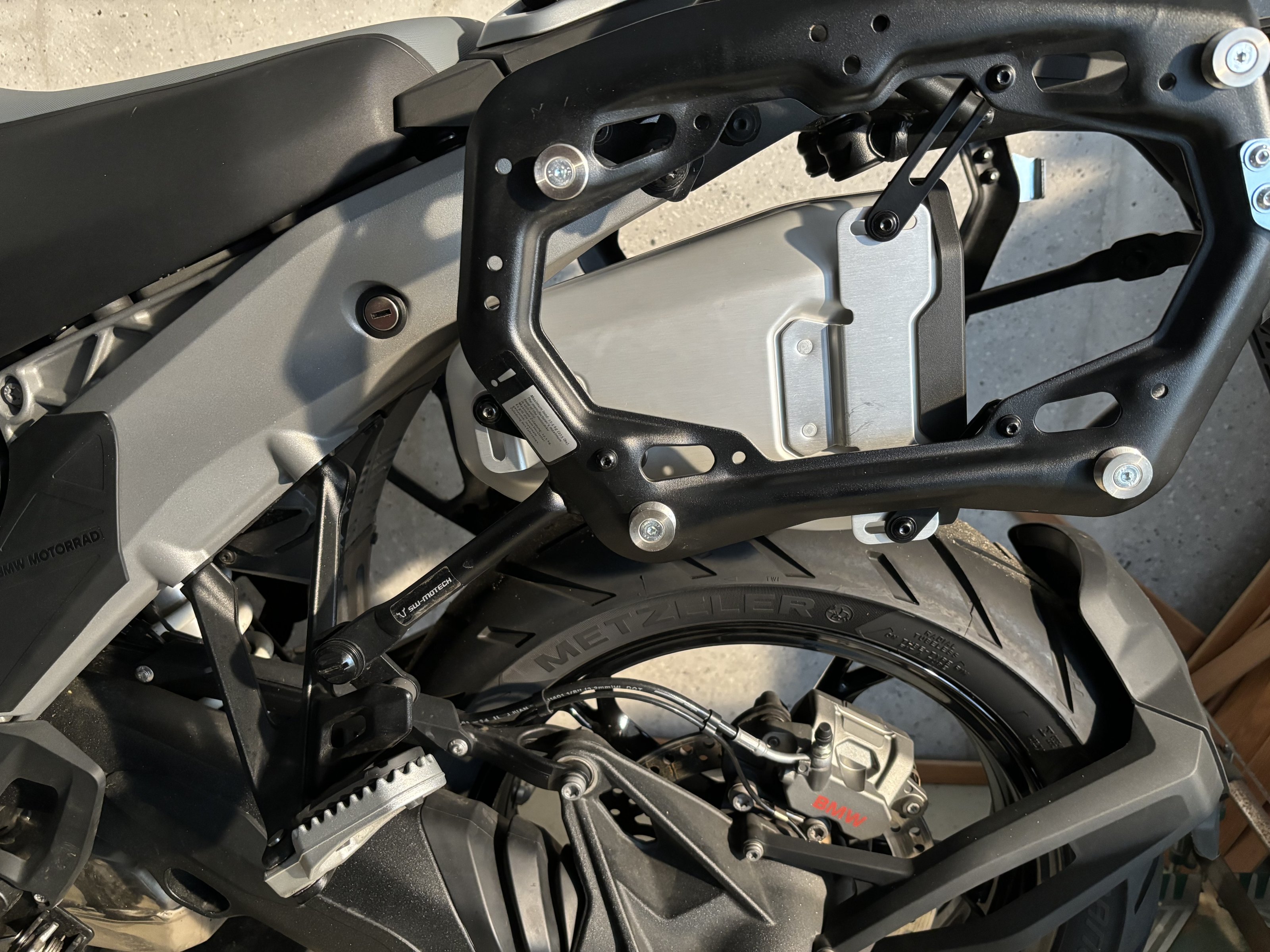

Ich habe beruflich viel mit Zubehöreinbau und dementsprechenden Anleitungen zu tun und trotzdem fand ich die Anleitung der Box furchtbar. Mir hat irgendwie keine der gezeigten Positionen gepasst.
Ich hab mir dann eine eigene Position mit dem vorhandenen Bauteilen gesucht.
Das habe ich dann auf der rechten Seite probiert und das hat dann trotz Auspuff funktioniert. Daher hab ich dann gleich noch eine zweite Box geordert und links montiert. Jetzt habe ich mehr Platz fĂŒr Krempel und eine symmetrische Optik.

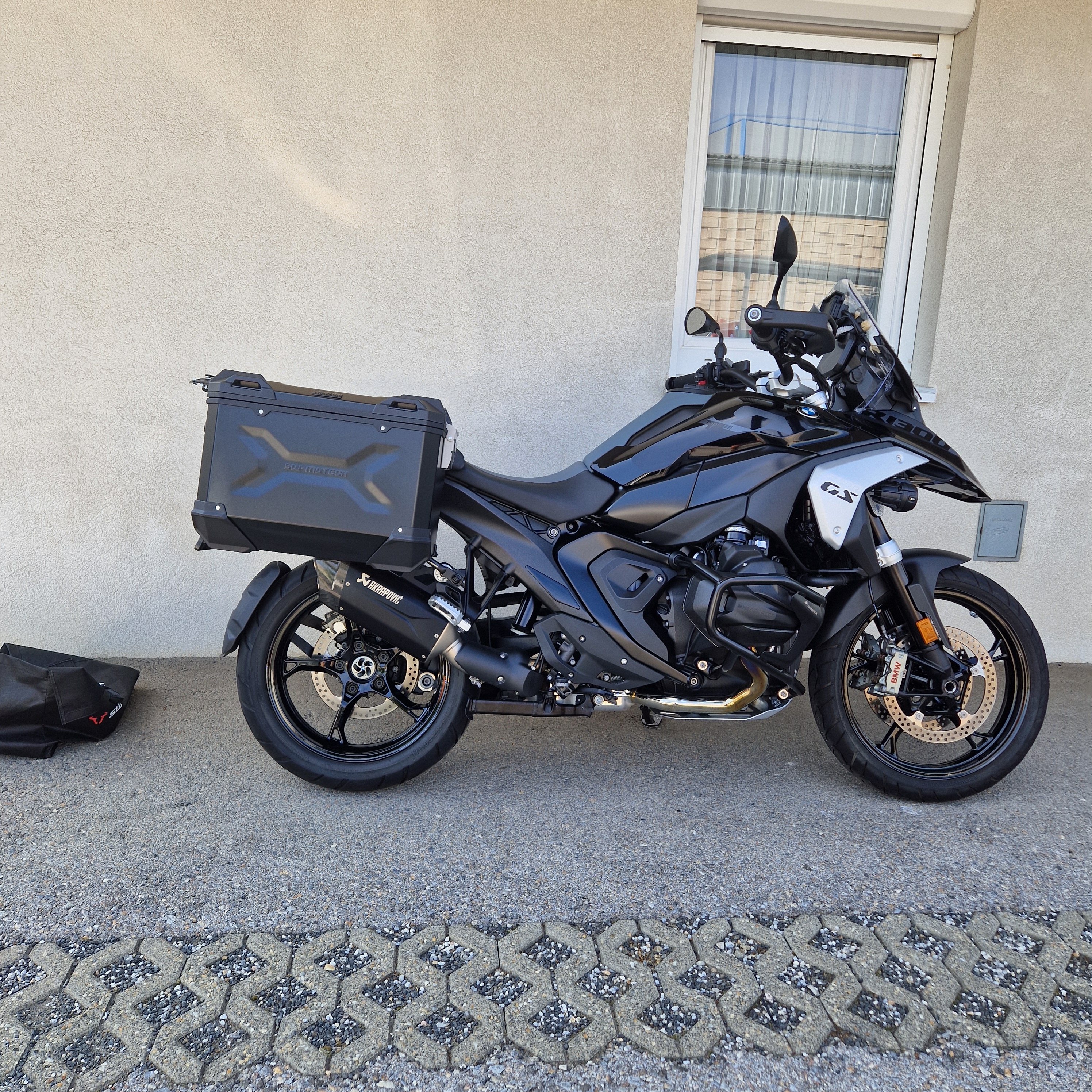

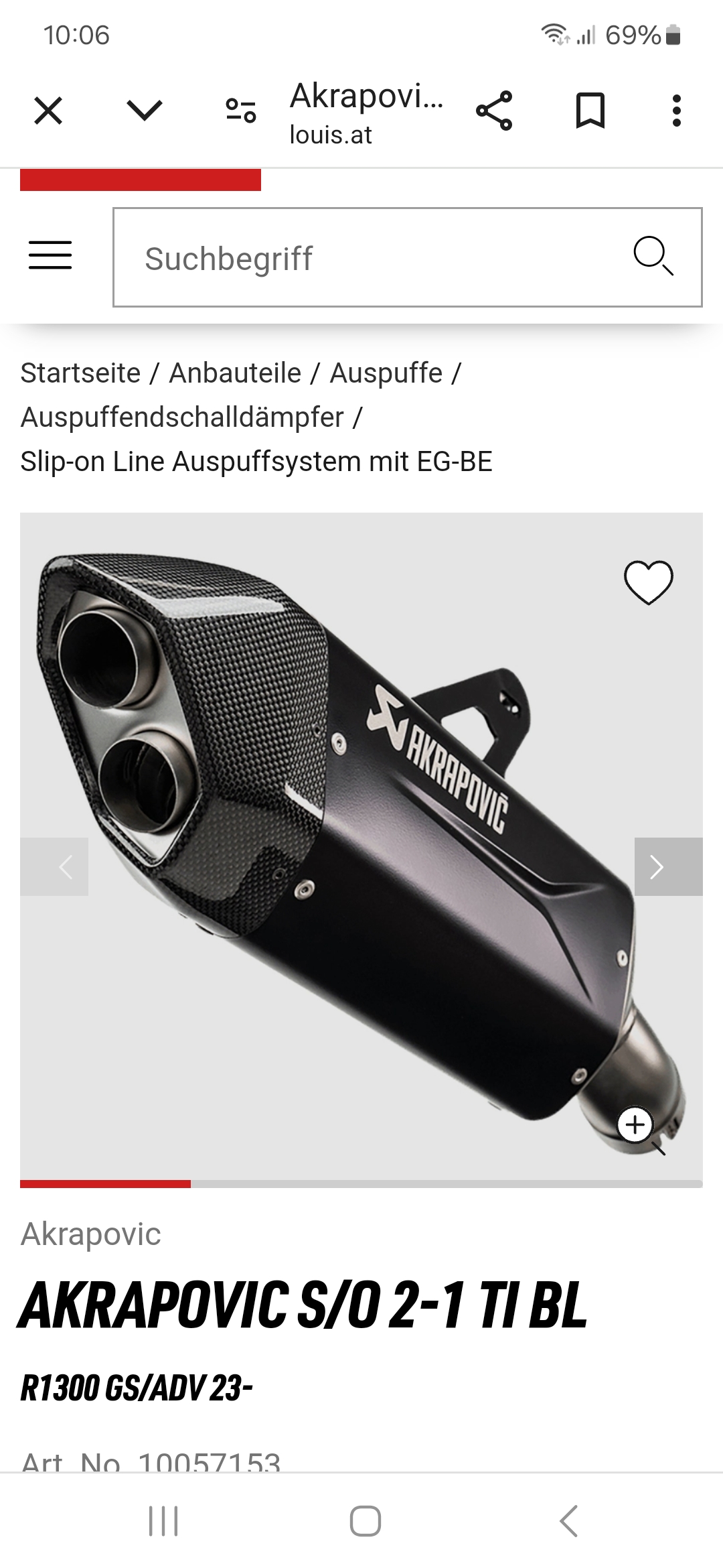

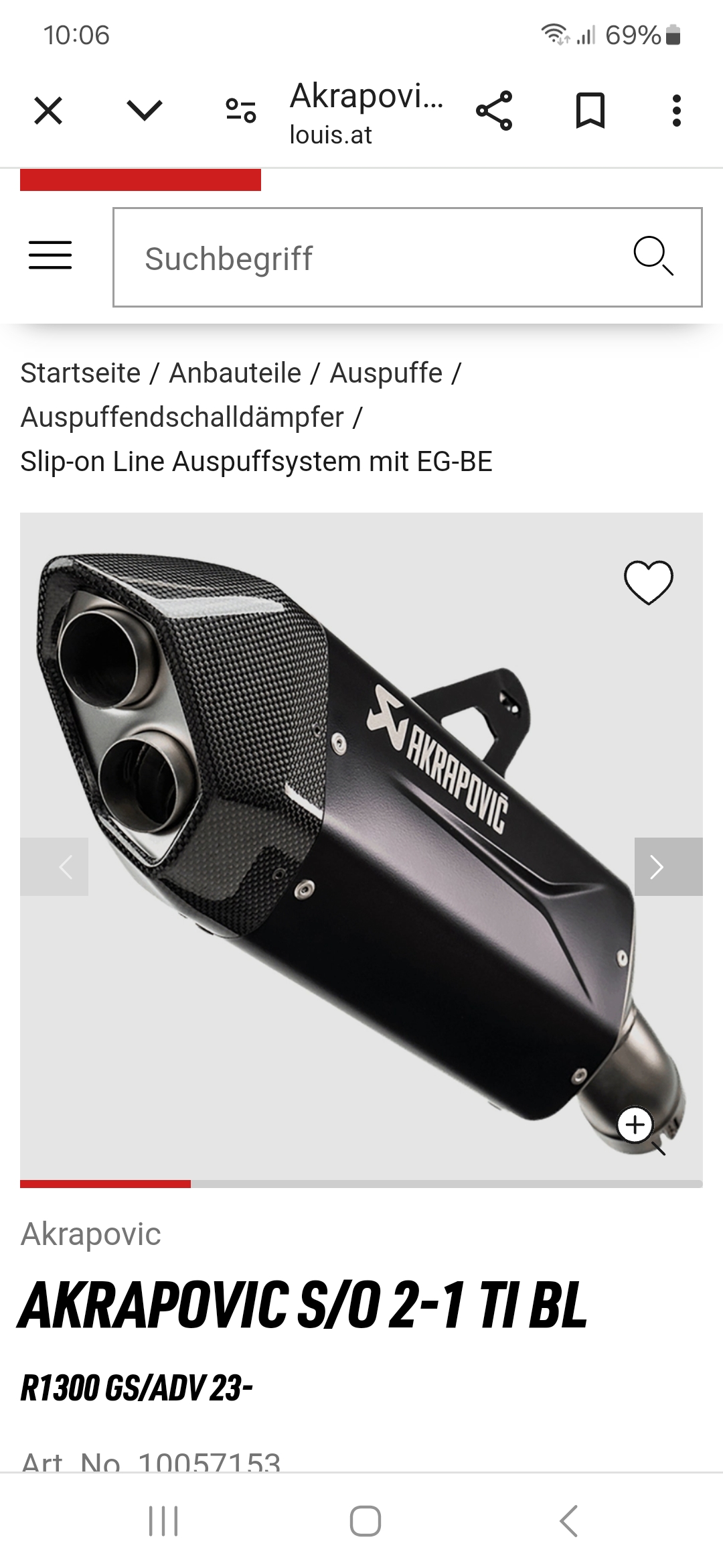

Frage: Passt der Akrapovic Zubehör Auspuff mit den Trax Koffern. Möchte nur sicher sein bevor ich bestelle. Danke Screenshot_20240822_100647_Chrome.jpg

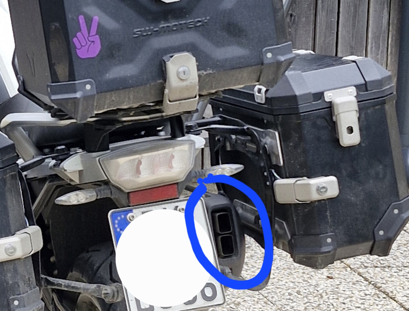

...trotzdem fand ich die Anleitung der Box furchtbar. Mir hat irgendwie keine der gezeigten Positionen gepasst.
Genau diese Erfahrung habe ich auch gemacht. SW-Motech hat allerdings die Diebstahlsicherung an die Querstrebe montiert, meiner Meinung nach ist diese dort völlig unsinnig, da man einfach beide TrÀgerseiten gleichzeitig abnehmen kann, trotz der Sicherung.
Du hast die Sicherung daher, wie ich auch, an der oberen hinteren Befestigung montiert. Das ist eventuell die Ursache fĂŒr die schlechte Anleitung.
Meine Montage siehst Du im Bild, anders war es bei mir nicht wirklich möglich.

Lucky68
Lucky68
09.06.2024
BeitrÀge
41
R1300GS, KTM1090R
und ich dachte bei mir wÀre es nicht anders möglich.

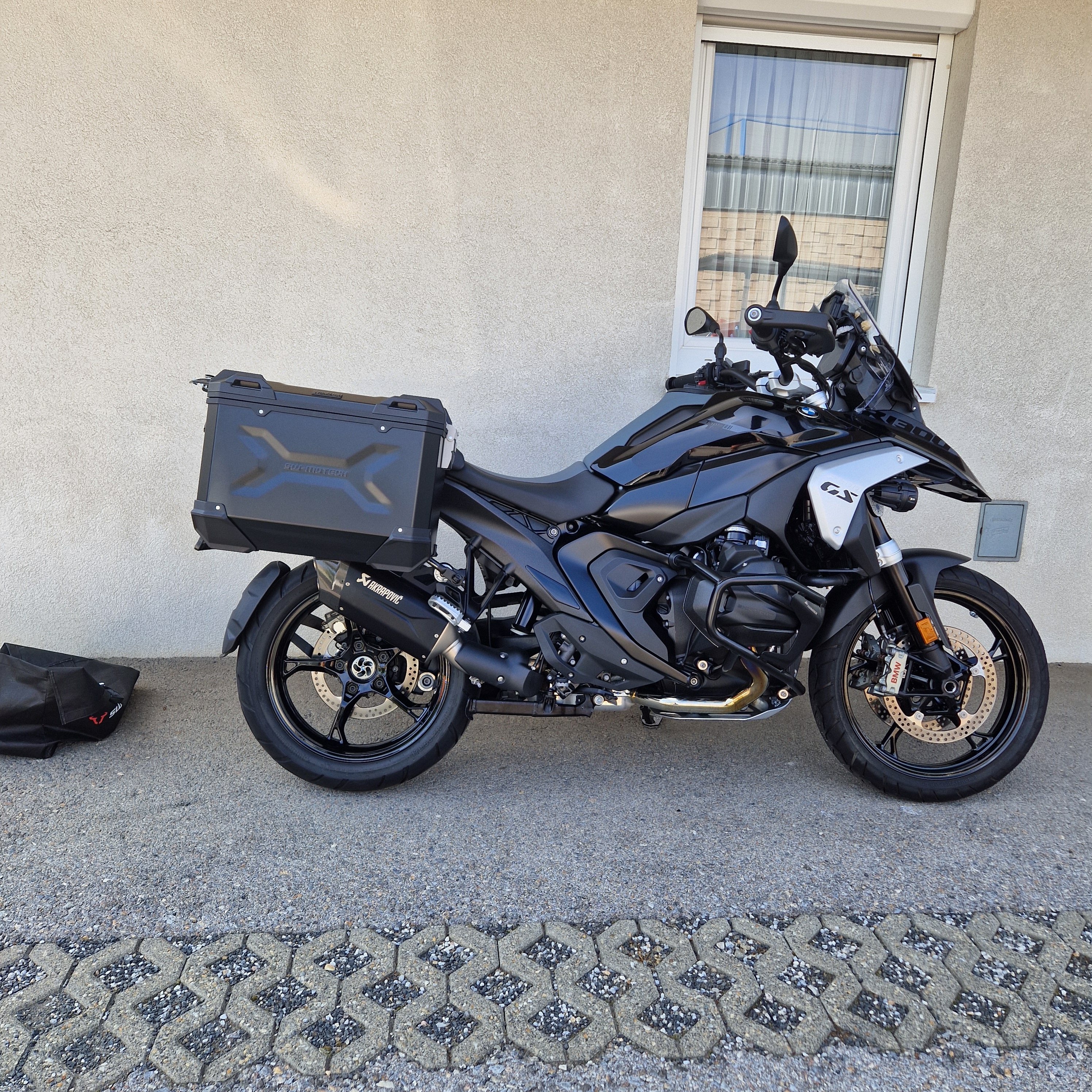

Entschuldigt mich bitte, wenn ich noch mal nachfrage. Ich hab das jetzt immer noch nicht verstanden. Warum kann ich nicht zweimal 45 l nehmen und diese dann auf einem anderen Motorrad montieren, falls ich mal wechsle? Ich habe das so verstanden, dass man immer nur einen anderen Halter kaufen muss. Hier gab es doch auch schon Bilder von zweimal 45 l.
Fanboy
11.08.2024
BeitrÀge
1.925
Das ist ja prinzipiell auch richtig so, es könnte jedoch je nach Bauform und Ausladung des ESD sein, dass der Halter den Abstand umsetzen muss und 2 x 45 in der Breite nicht nur kacke aussieht, sondern auch deutlich die Lenkerbreite ĂŒberschreitet.
Wenn du z.B. von der 1300er wo der Endtopf nicht im Weg ist zur 1250er wechseln willst hast du auf der Auspuffseite den Endtopf zwischen Kofferhalter/ Koffer und Heckrahmen. Daher wĂŒrde die Symetrie nicht mehr passen
