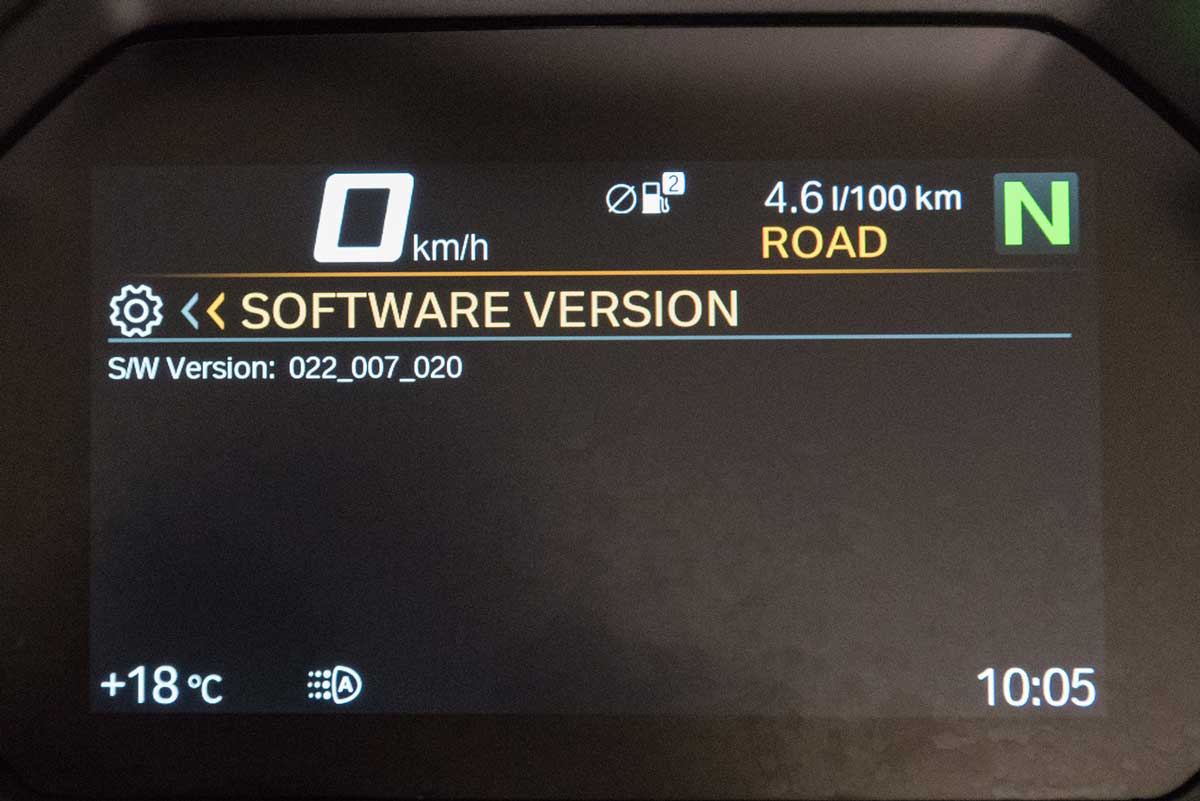

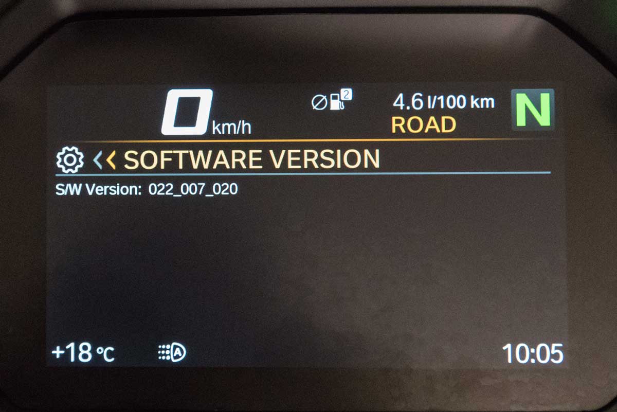

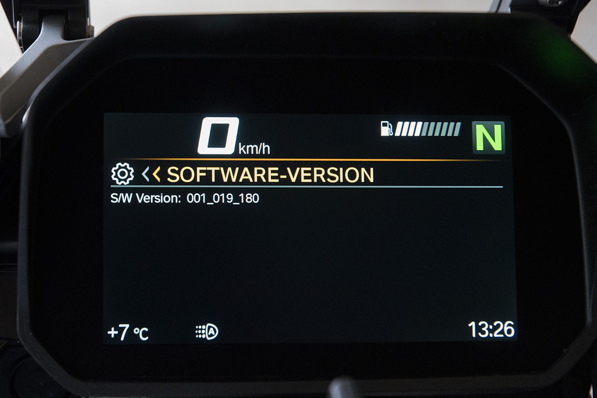

doch die automatische Rücksetzung des Tageskilometerzähler im Reisecomputer um Mitternacht funktioniert nach wie vor nicht.
Seit meiner letzten Inspektion Nov. 2021 (Software-Version 022-007-020) stellt sich der Tageskilometerzähler auch nicht mehr über Nacht zurück (Häkchen ist gesetzt). Mit der alten Software ging es. Über dan ganzen Winter nicht. Ich war schon beim Händler; der weiß auch keinen Rat. Inzwischen gib es ja eine neuere Version. Die lasse ich dann bei der diesjährigen Inspektion aufspielen; vielleicht geht es dann wieder.
So stelle ich halt vor der Fahrt die Werte manuell zurück.

Das Problem hab ich auch. Nach 6 Std. Stop und Datumswechsl sollte er den Tageskilometer nullen. Seit letzten Software-Upate im Jan. nicht mehr. Lt. Händler Problem bei BMW bekannt. Soll mit einem weiteren Update im Juli 22 behoben werden.
