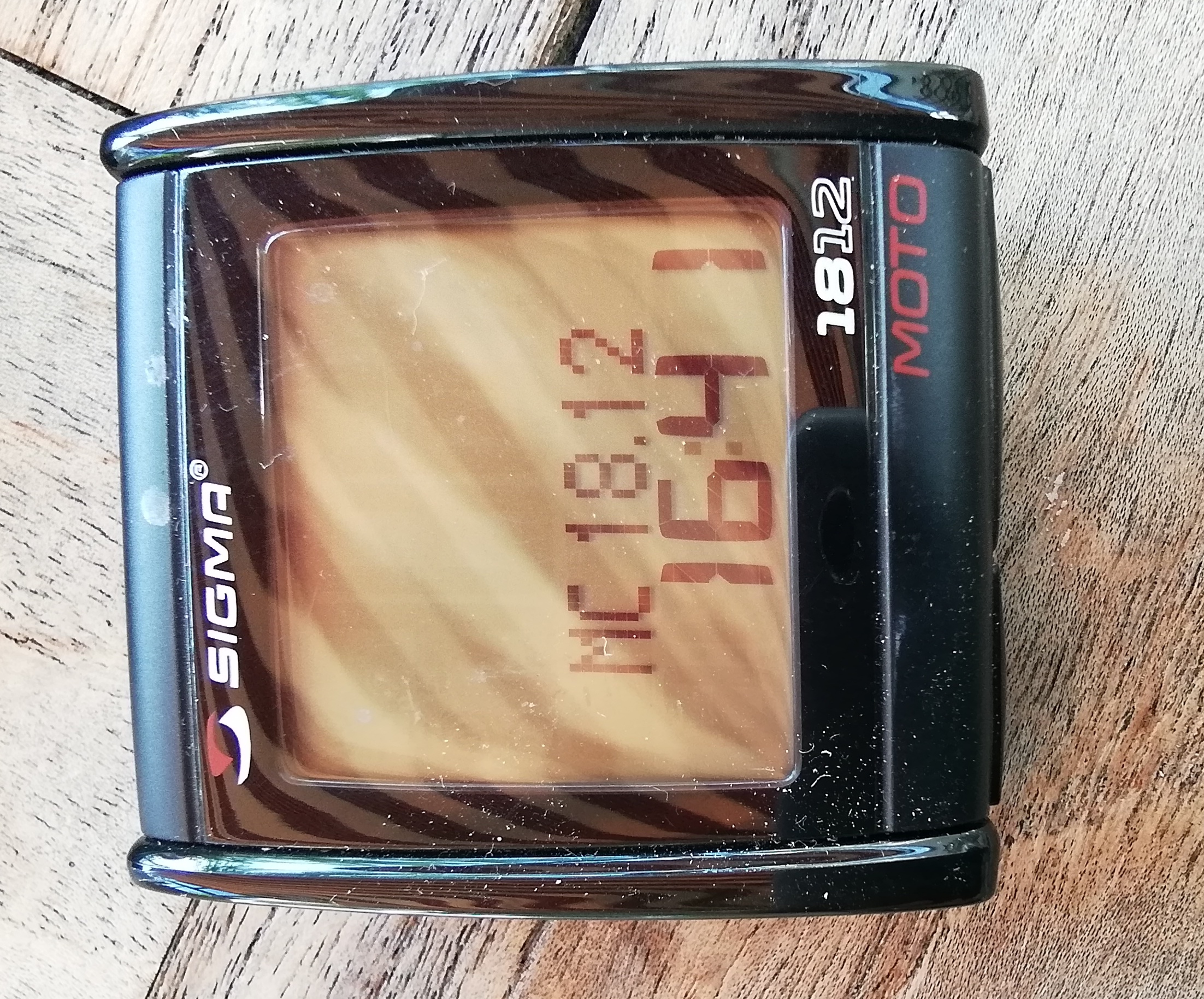

R1150GSA- suche Möglichkeit einen Kilometerzähler nachzurüsten.
Boxer-Walle
Boxer-Walle
21.10.2009
2.347
Zollernalbkreis
nur 11er GS, 11½er GS und 11½er RT
fahrradtacho, z. b. sigma, type bc irgendwas, permanentmagnet (stark, neodym) an vorderachse aufklemmen oder kleben, reedkontakt an tauchrohr montieren mit kabelbinder, kabel verlegen, fertig.
natürlich zur korrekten anzeige muß der raddurchmesser am sigma richtig eingegeben werden... in mm, sind ca. 2.200 mm bei serienbereifung...
gruß mawa
trailsurfer
trailsurfer
29.03.2016
2.531
Region Süd-Schwarzwald
R1250GS Rallye
So wie schon von @BoxerWalle empfohlen. Fahrradtacho ohne Funk. Die Funkstrecke ist sehr knapp bemessen, reicht gerade so am Fahrrad, am Moped jedoch nicht.
Den Magneten habe ich in einem Schraubenkopf einer Scheibenbefestigungsschraube "versenkt". Dazu einen passenden Magneten besorgen.
Radumfang abrollen und in Tacho speichern. So erhält man eine recht genaue Anzeige der Geschwindigkeit. Nachkalibrieren in Abhängigkeit vom Verschleiss. In 30er-Zonen ist die Digitalanzeige besser ablesbar als die zitternde Tachonadel.

Ich hatte jahrelang einen Sigmatacho im Einsatz und war sehr zufrieden damit. Den Radumfang kalibriert man mal auf einer Autobahn. Der Reifenverschleiß macht nicht viel aus. Den berücksichtigt auch der Serientacho nicht.

also die kalibrierung erfolgt nicht auf der autobahn sondern durch eingabe des radumfangs.
dieser wird ganz einfach ermittelt:
a) markierung unten am reifen setzen
und am asphalt!
b) moto genau eine umdrehung des reifens weiterschieben
c) markierung auf asphalt machen, da wo die reifenmarkierung jetzt ist
d) strecke abmessen mit meterstab
e) eingabe der mm-zahl in den fahrradtacho
fertig. genauer gehts nicht und genauer brauchts auch keiner. ich hab das ding nämlich dran.
