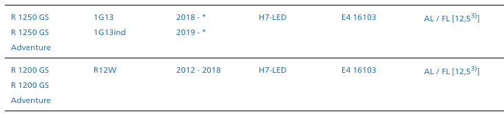

So, nun die Antwort. Ich hatte @biker54 um die FIN per PN gebeten, er hat aber leider nicht darauf reagiert. Damit wäre es einfacher geworden.
Leider hat BMW die Nachrüstmöglichkeit für TFL entfernt, somit kann eine 1250 ohne LED Scheinwerfer nicht mehr mit TFL nachgerüstet werden. Auch eine nachträgliche Aufrüstung auf den LED Scheinwerfer ist aus ISTA+ entfernt worden, geht nur mehr über freie Codierer und wird eventuell bei einem Werkstattbesuch wieder deaktiviert (was dann blöd ist, denn dann hat mein kein Licht bis man es wieder selbst codiert).
Deshalb würde ich dem TE dazu raten auf die Philips H7 LED umzurüsten, für diese gibt es einen Freigabe für die R1250 GS(A).

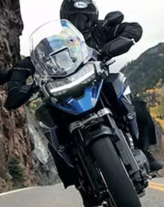

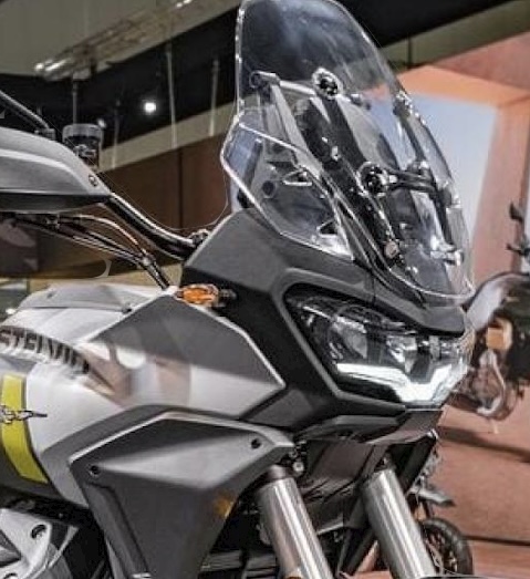

Als Unwissender mal blöd gefragt, was ist mit dem Licht
Was soll schon sein? Sieht einfach kacke (und nach Billiglösung) aus, das Ding.
So muss das:
man beachte die stilisierte Guzzi-Schwinge im Tagfahrlicht (lecker!)
oder so?
Beides „richtige“ Scheinwerfer in einem ordentlichen Gehäuse.
