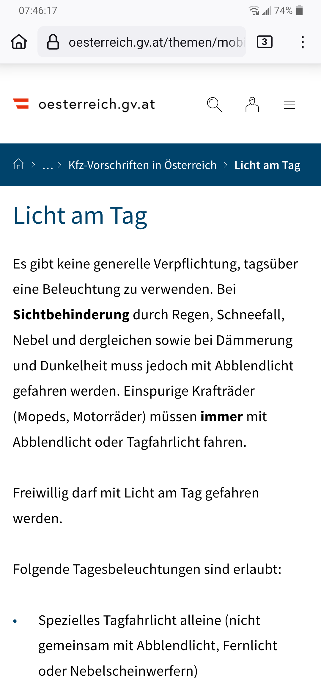

In Österreich ist nur TFL vorne ohne Rückleuchten erlaubt. Steht so im Internet unter Oesterreich.gv.at Licht am Tag

Obacht: du zitierst hier etwas das für mehrspurige Kfz gilt.
Licht am Tag
So wie es da steht, brauch ich keine Rückleuchten beim Moped. Auch in der Norm steht da nichts. Außerdem macht es ja auch keinen Sinn, da die Rückleuchten bei Tageslicht eh nicht richtig wahrgenommen werden. Ich glaube das alles geht auf eine Zeit zurück, in der es keine TFL Schaltungen gegeben hat und daher nur das Licht einzuschalten war.

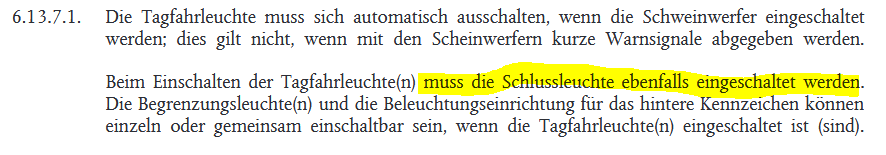

Ein Motorrad muss immer mit eingeschalteter Beleuchtung fahren. So war es vor dem Tagfahrlicht und ist auch heute noch so.
Das bedeutet, beim Kraftrad MUSS bei eingeschalteten Tagfahrlicht das Rücklicht mit leuchten, die Kennzeichenbeleuchtung KANN mit leuchten. So besagt es die ECE-R53 und das ganze gilt schon seit Juni 2011.
Beim PKW ist es anders. Da ist es durchaus möglich, dass NUR das Tagfahrlicht leuchtet und die hintere Beleuchtung ausgeschaltet ist. Zulässig ist hier allerdings auch das die rückwärtige Beleuchtung (Schlusslicht und Kennzeichenbeleuchtung) mit leuchten. Je nach EZ gibt es da Unterschiede die ich aber auch nicht auswendig kenne.
