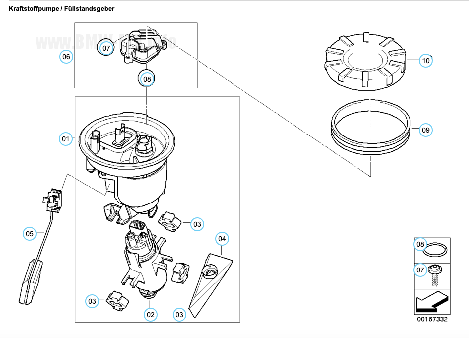

nur zum besseren Verständnis, hattest du die Pumpeneinheit aus dem Tank komplett ausgebaut oder wie konntest denn Schaden feststellen?
Die Benzinpumpe wird mit einer Schelle an dem Schnell-Adapter im Stutzen/Topf befestigt. Bildnummer 01 im Bild Kraftstoffpumpe...

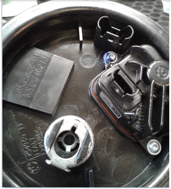

Nein , nur die obere Tankverkleidung entfernt und es stand schon Sprit im Deckel der Pumpeneinheit. Hab die Schnellkupplung Unterteil am Gewinde Stutzen nachgezogen 19 Zoll Schlüsselwwite und mich schon gefreut dass es nachzuziehen wär.,Startversuch aber es spitzt in Alle Richtung unterhalb der Schnellkupplung . Denke der Stutzen ist fast abgerissen , leider nicht zu sehen da über dem Stutzen eine Metallhülse mit Bund montiert ist die sich nicht entfernen lässt. Hoffe ich hab’s verständlich erklärt, Grüße

Wenn ich deinen Fehler richtig verstehe: da gab es mal von BMW auf Kulanz eine Reparatur. Dabei wurde ein Spannring um das rissige Kunststoffteil gemacht.
Wenn's schon zu sehr rissig war, hat BMW eine komplette, neue Pumpeneinheit spendiert.

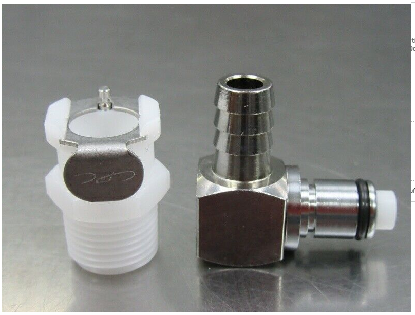

Danke für die Pics. Also links unten sieht man das weiße Schnellkupplungsunterteil , dass hat ein Aussengewinde und wird in den Stutzen der Pumpeneinheit geschraubt, daher nützt mir das Reparatur Teil nichts. Benötige die POS 01 . Lässt sich dass bestellen? Viele Gt

DANKE André , versuche ich heut gleich mal. Hab gestern Abend das Ganze nochmals zerlegt. Das Schnellkupplungsunterteil hat am Gewinde auf jeden Fall ein Riss. Wenn ich Glück habe wars dass.
Boris, danke für deine Hinweis. Das Kupplungsteil habe ich bestellt. Schauen wir mal. Viele Grüße aus dem Donautal Cage

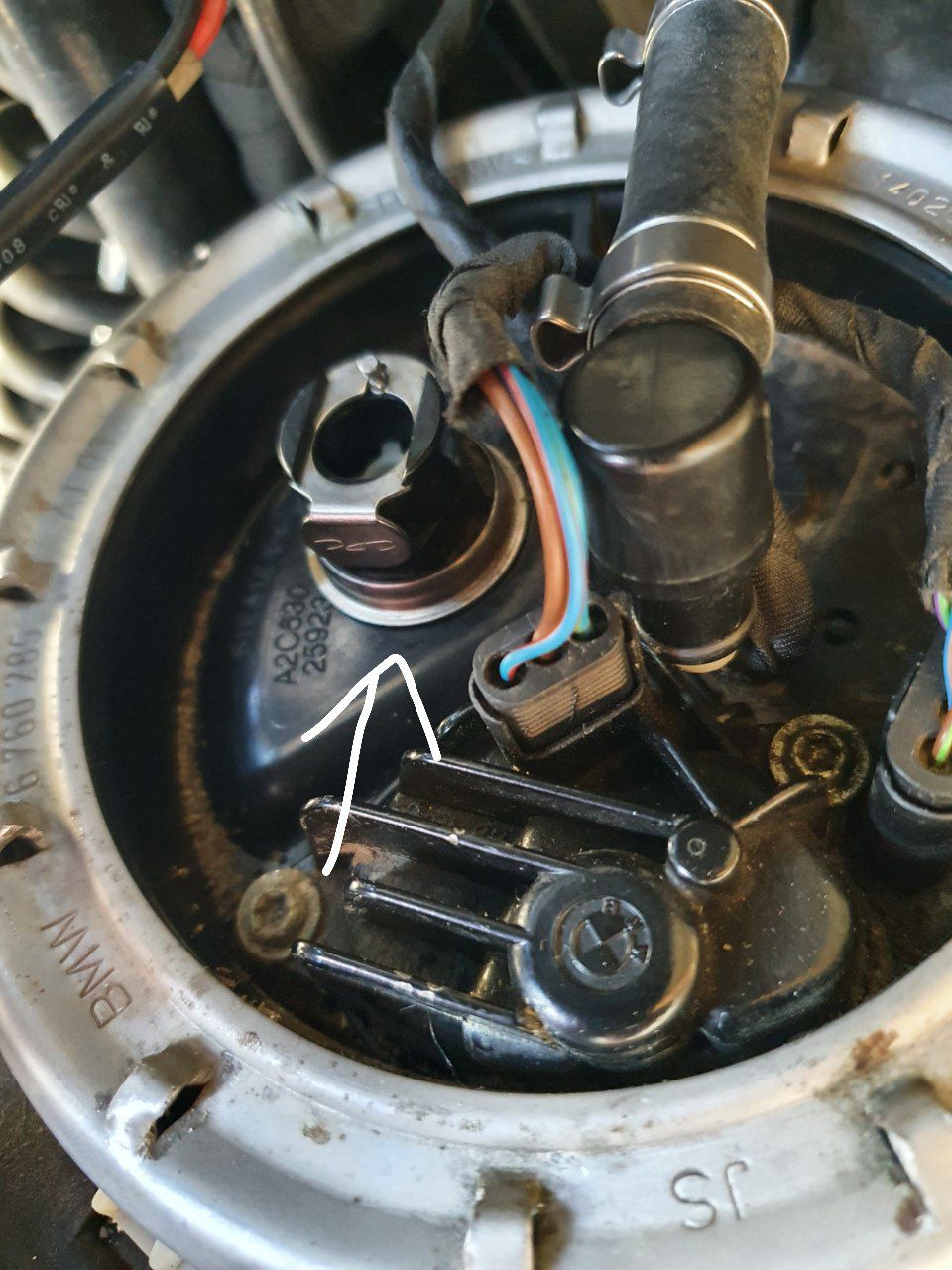

Das gleich Problem hatte ich heute auch. Benzin läuft aus der Schnellkupplung bei meiner 1200 GS von 2007
Wenn ich ich den Einsteckstutzen rausnehme ist es dicht. Beide Seiten, nur wenn ich es einstecke läuft ganz langsam Sprit raus. Risse kann ich im Winkelstück nicht erkennen, und in dem Einschraubstutzen auch nicht. Müsste ja dann auch auslaufen, weil beide stehen unter Benzindruck. Daher vermute ich die Gummidichtung als Ursache. Am Gummiring ist aber nichts zu erkennen...
Oder der Riss geht erst auf, durch den Druck des eingesteckten Winkelanschlusses...
Gibt es dazu Erfahrungen?

Hallo Kollege, schau mal weiter oben da gibt es einen Link zum Austauch der Kupplungsteile, Winkelstück in Metall. Hab es bei mir vorgestern eingebaut. Trotzdem weiterhin leichte Leckage. Kommt aus meiner Sicht vom Deckel der Pumpeneinheit . Sind feine Risse die man nicht sieht. Schreib BMW direkt an, denke es müsste auch bei dir auf Kulanz einen Austausch geben. Grüße Cage
