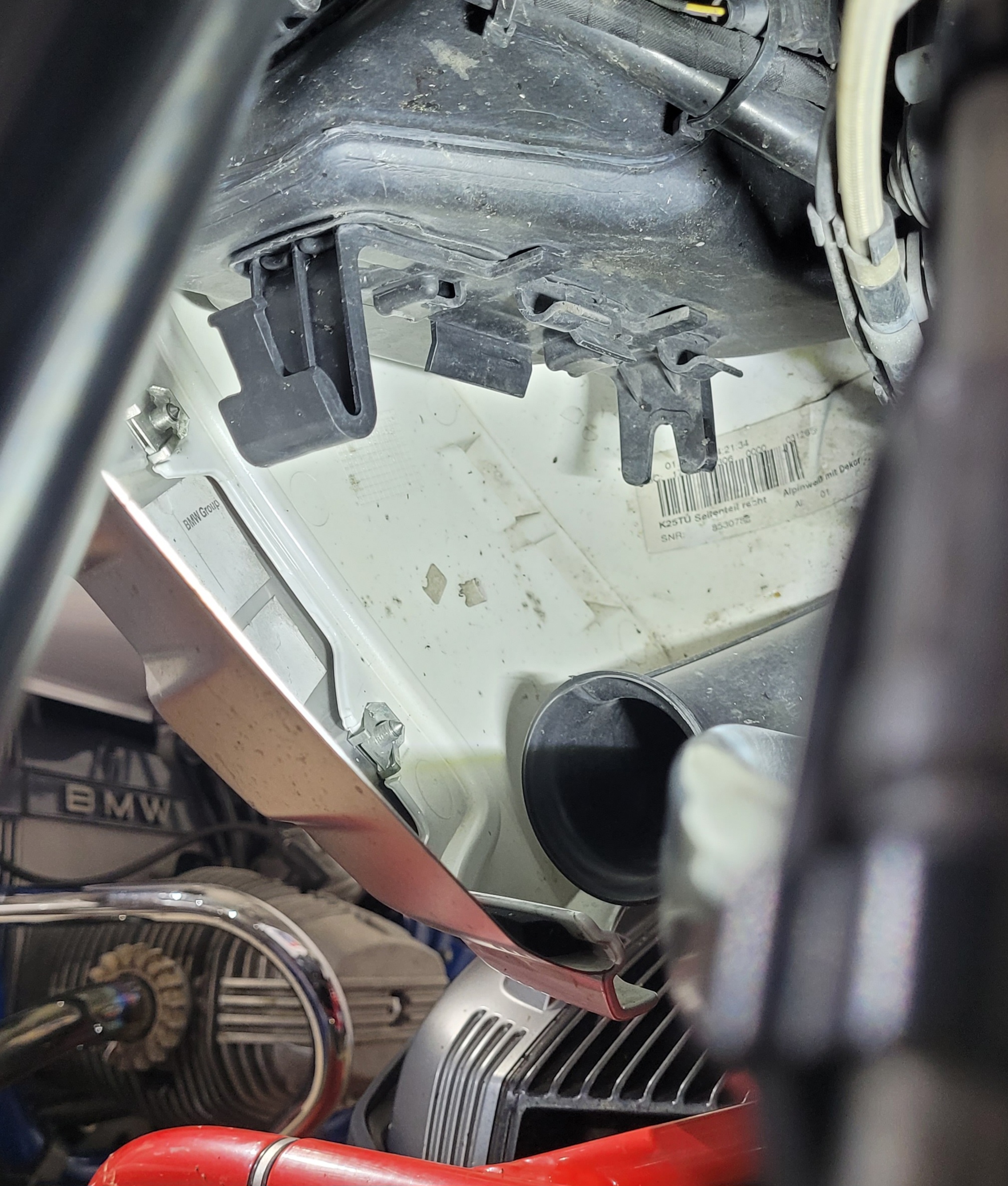

Bei den Temperaturen kommt man ja auf so Ideen...

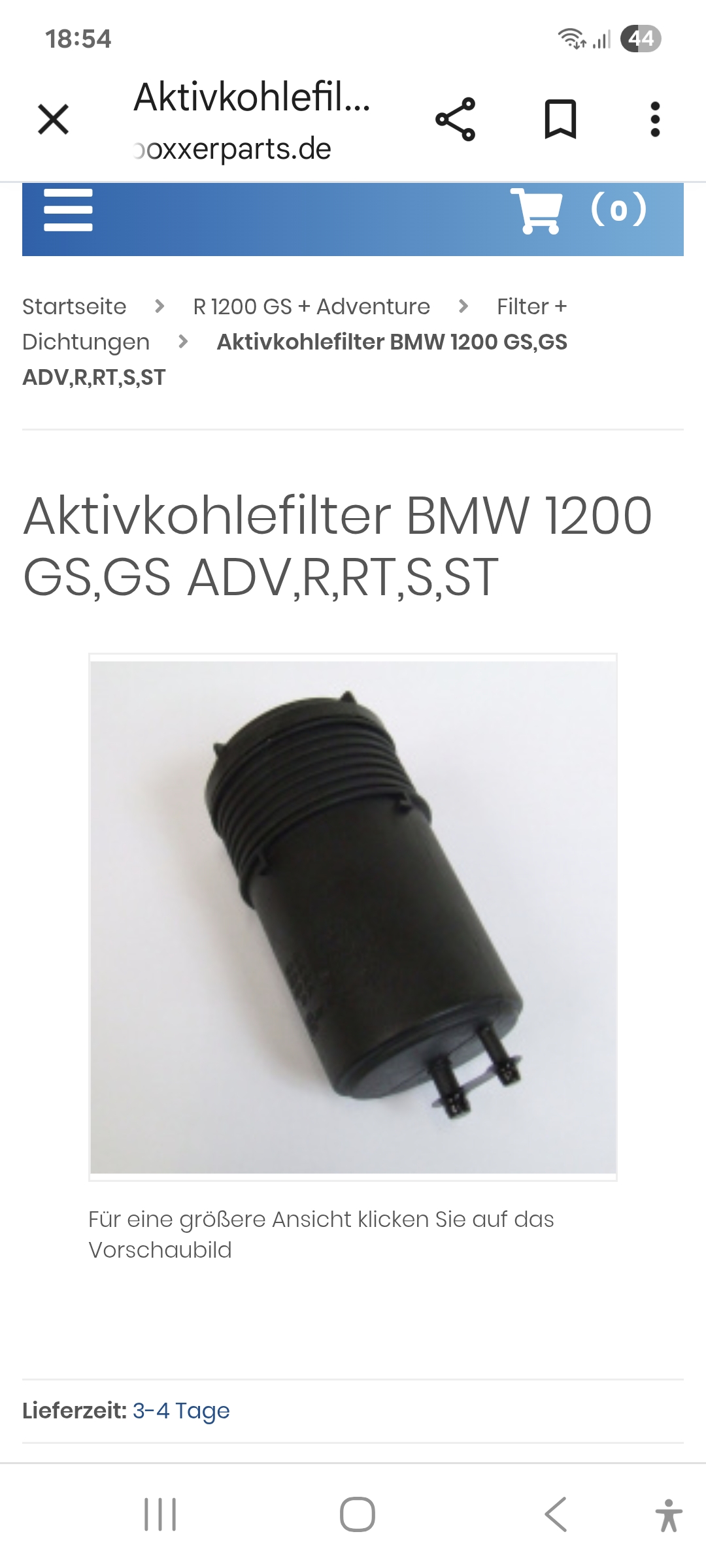

Hat jemand schon mal diesen Raum unter dem eigentlichen Tank oberhalb des Ansaugschnorchels, wo bei US-Modellen ein Aktivkohlefilter sitzt, für z.B. Zusatzwerkzeug nutzbar gemacht? So etwa eine 0,33-Dose dürfte da gut hinpassen. Und wenn man sich die vorhandenen Halter nutzbar machen würde, dann könnte man es auch recht einfach befestigen und wieder abnehmen, ohne daß man die Tankverkleidungen abnehmen muß.

Habe mal grob gemessen: 14,5 Länge und 8 cm Breite/Höhe/Durchmesser. Und 2 Ösen für Klett- oder Kabelbinder sind da auch oben drin.

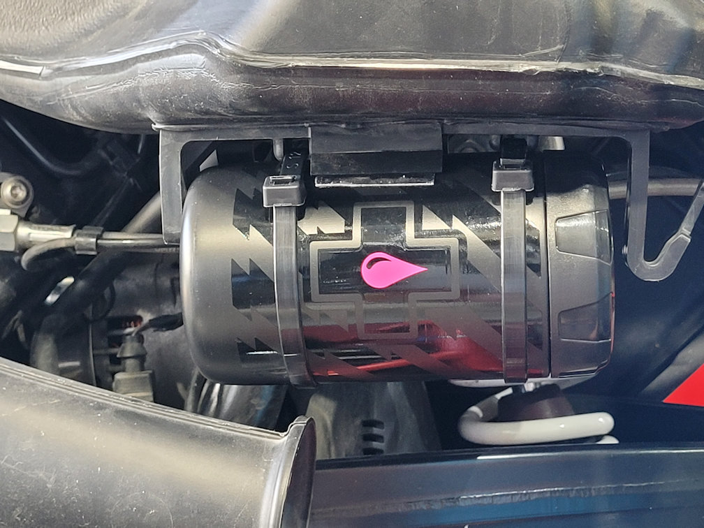

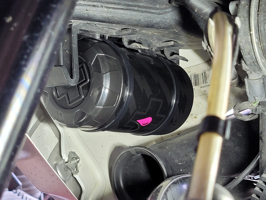

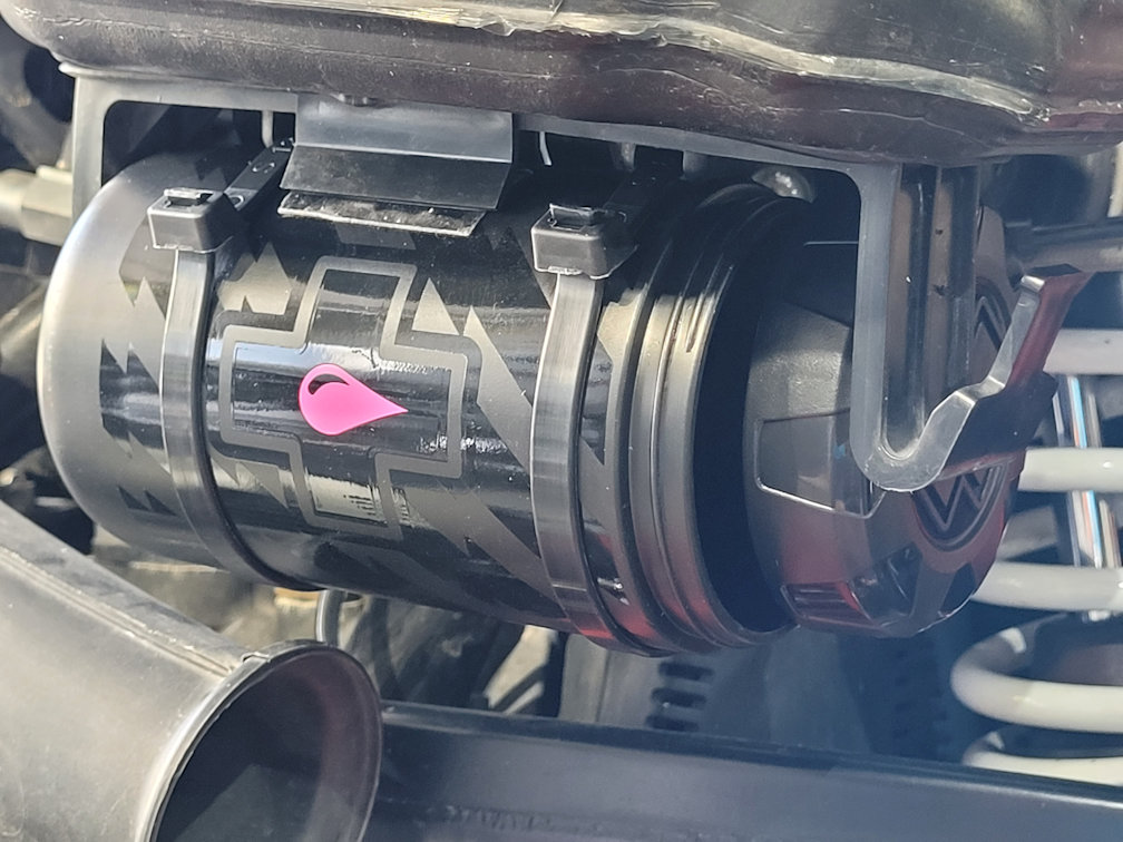

Abschußmeldung: zunächst danke für die Anregungen!
Ich habe mir dort eine Werkzeugdose, die in Flaschenhalter am Fahrrad paßt, bestellt. Wichtig: Höhe/Länge = 136 mm, denn dann läßt sich der Deckel auch dann abschrauben (von innen natürlich), wenn man die Halterung vorne nicht entfernt.
Dann noch an der Auflagefläche zwischen den 2 Kabelbindern etwas doppelseitiges Klebeband, damit sie sich beim Deckelab- und zuschrauben nicht mitdreht.
Was da reinkommt? Vermutlich eine CO²-Pumpe und ein paar Kartuschen.
