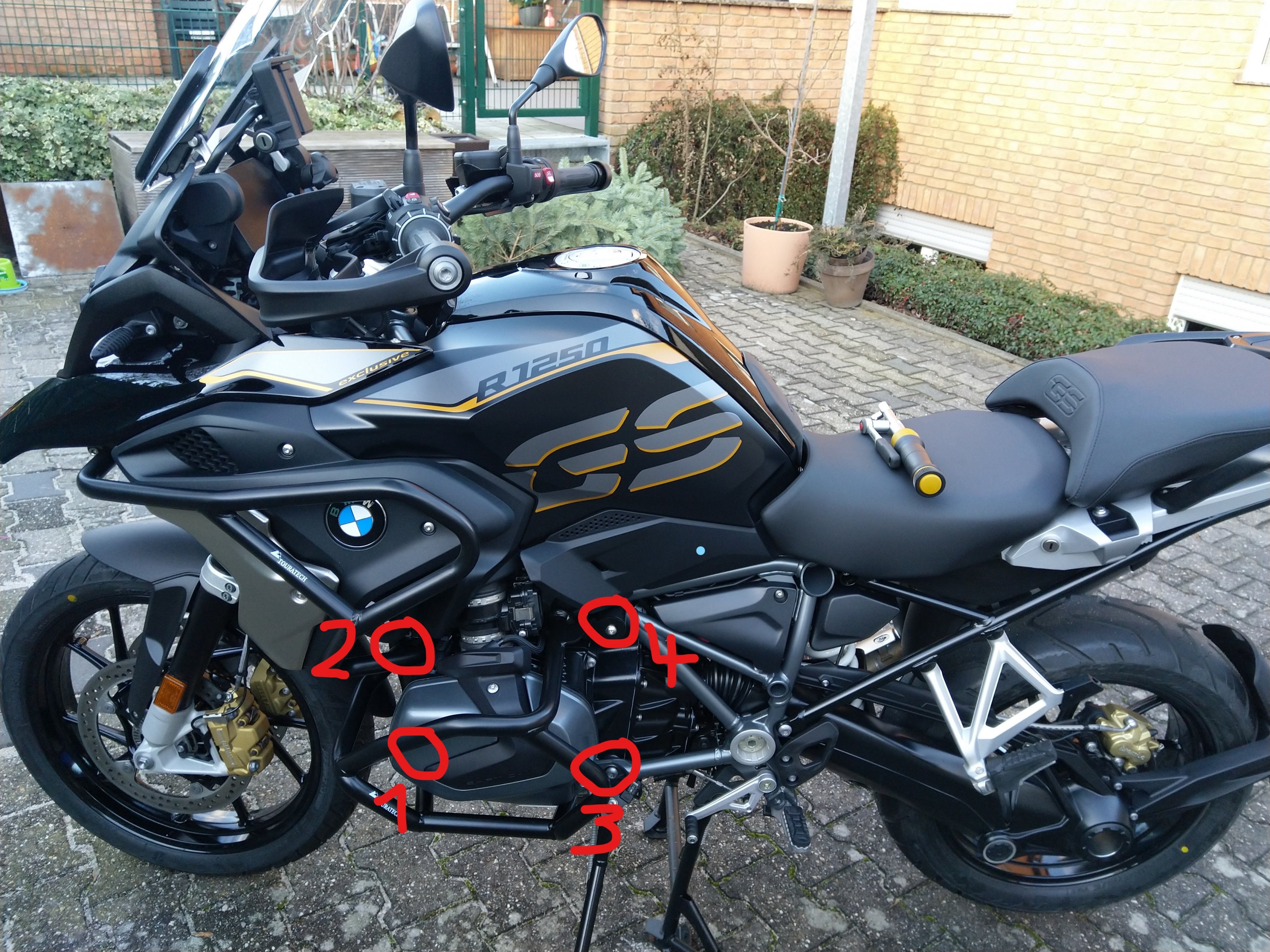

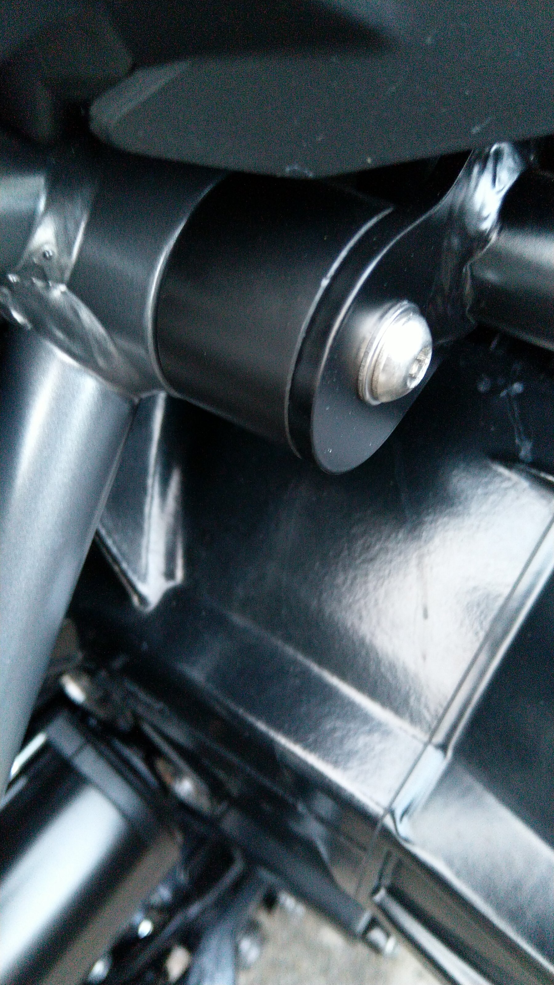

ich hab mir die Sturzbügel für Motor+ Verkleidung von Touratech gekauft und bereits montiert und war vom Aufbau leider nicht ganz so zufrieden.
-Anleitung super minimalistisch und nicht auf Papier dabei, muss man sicher selber ausdrucken.
-Es fehlten leider Schrauben
-Und der größe Punkt ist das die Passgenauigkeit nicht so toll ist zumindest auf einer Seite. ( siehe Bilder )
Hat hier noch jemand diese Bügel montiert und hat bei der genauigkeit das Problem?

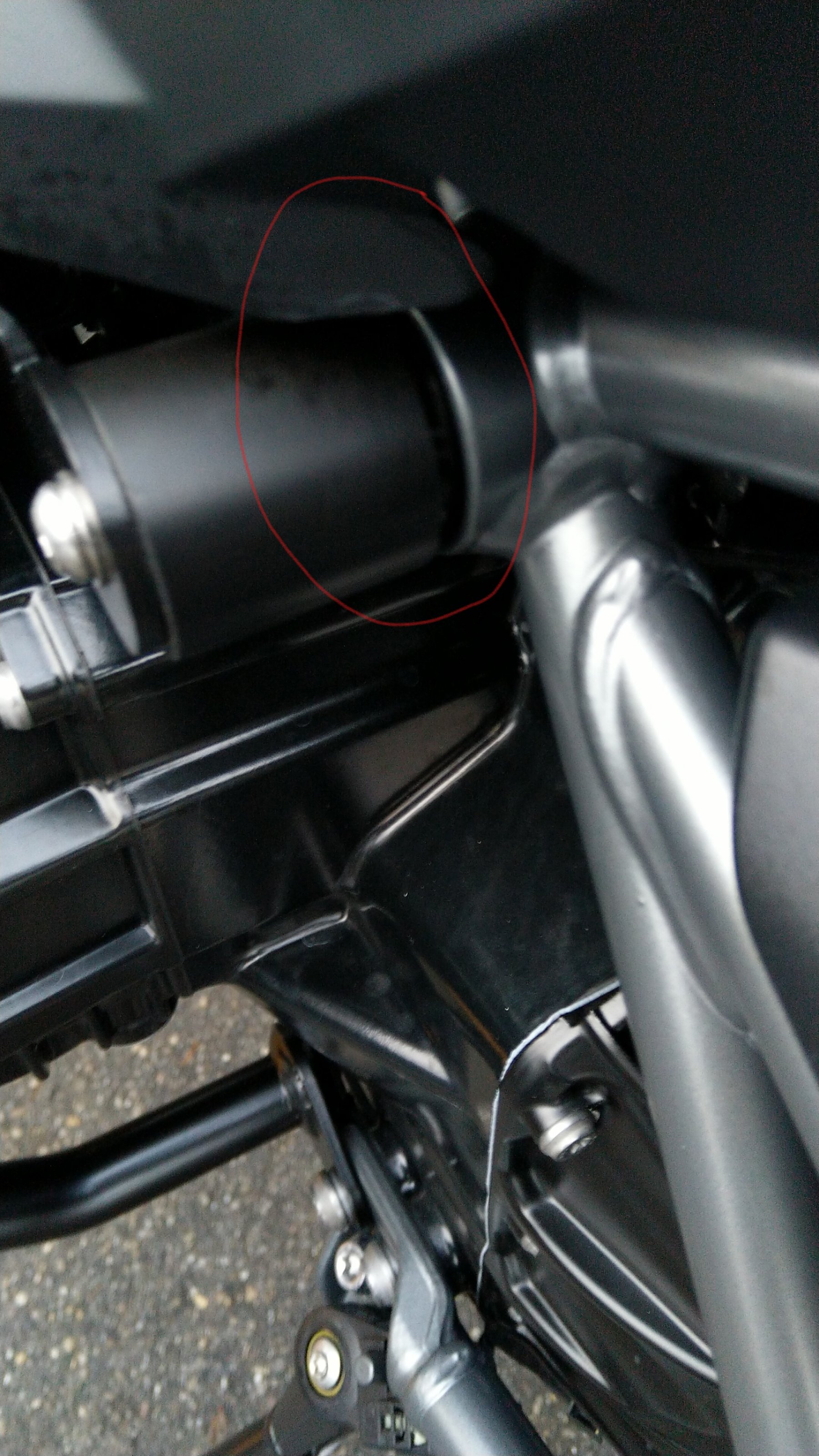

Wenn ich den Bügel lose anlege und dann festziehe ( egal welche Reihenfolge habe alle durch ) zieht sich der Bügel immer bei Schraube (1 ) schief so dass der 6-7mm spalt entsteht und das auch nur auf der Linken Seite.

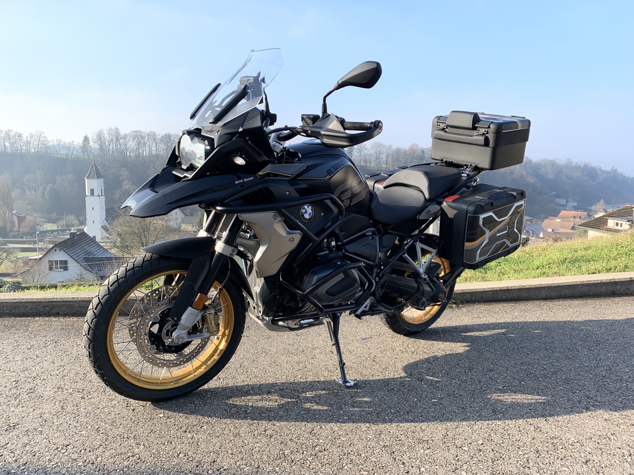

Also ich habe an meiner schicken Dicken die Bügel ebenfalls montiert, und war nach all den negativen Berichten positiv überrascht. Alles dabei, alles sitzt einwandfrei, gibt keinen Grund zur Beanstandung.
Den Distanzhalter hast Du bei Schraube 1 montiert?
Mir haben die optisch halt am besten gefallen, deswegen habe ich sie mir gekauft.
Distanzbuchen sind überall montiert. Warum ich auch überzeugt bin das der Bügel sich beim Schweißen verzogen hat ist wenn ich die Schraube ( 4 ) zu erst festziehe, habe ich den spalt unten links und dann klappert die ganze Zeit die Distanzhülse weil dazwischen Luft ist, deswegen habe ich den Spalt derzeit lieber an dem Delrin block.

Das sieht sch... aus!
Wenn's nicht passt, eintüten, reklamieren und austauschen lassen. Ansonsten ärgerst Du Dich jedes mal, wenn Du drauf siehst.
Und sollte dann erneut was zu beanstanden sein, es gibt noch andere Anbieter.
Das wäre mein Vorgehen.

Sah bei mir genau gleich aus. Die silberne Version f die 2. jat einigermaßen gepasst. Den Schwarzen hab ich erst mal zum Umtausch geschickt.
An beiden Maschinen war der original BMW Bügel dran. Einmal mit Gepäck ungefallen und der BMW Bügel lag an der nun zerkratzten Zylinderhaube an. Mehr braucht man dazu nicht sagen.

Bei mir war es ebenfalls das gleiche hatte ebenfalls ca 7mm Versatz....

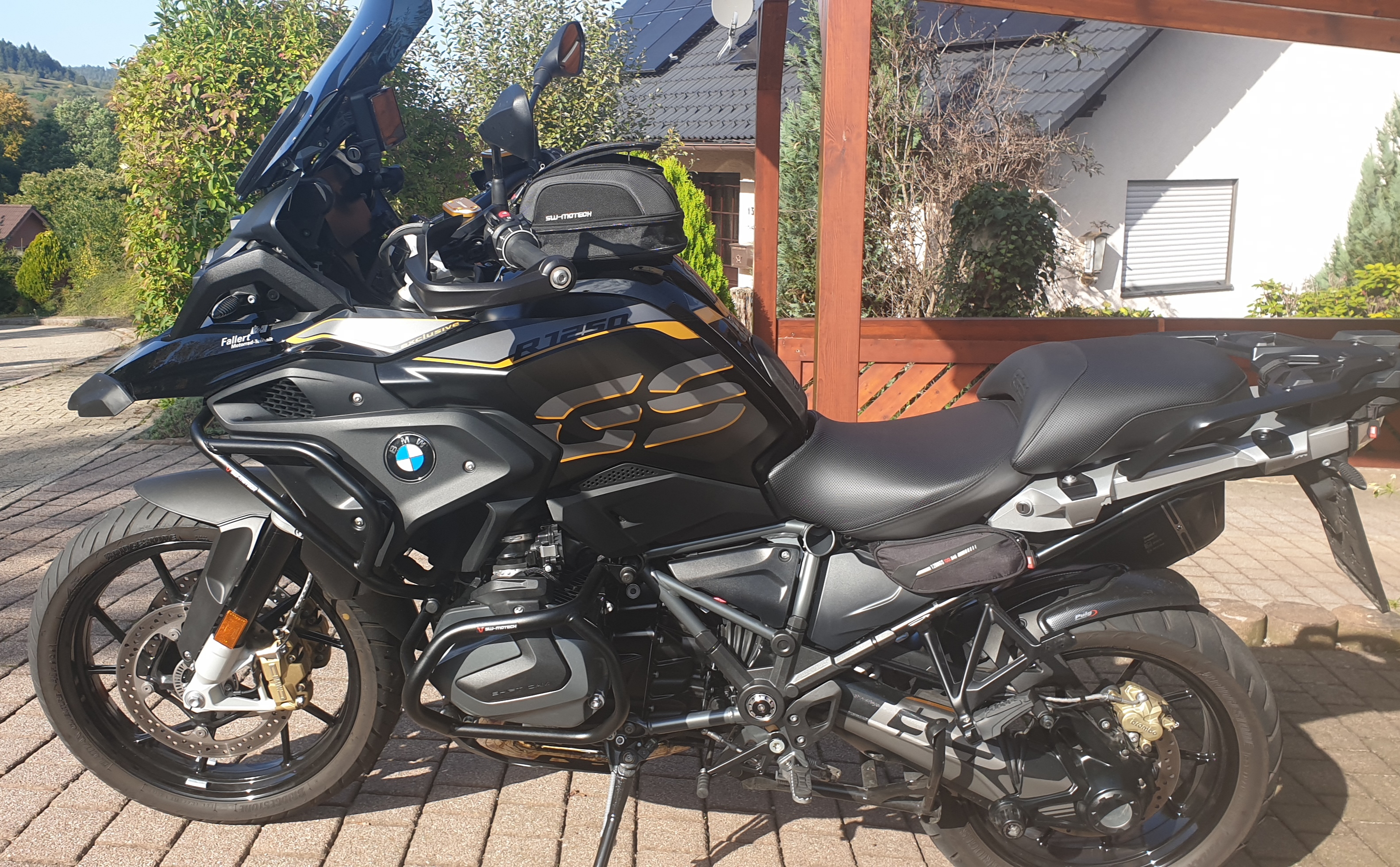

auch ich habe mich bewusst gegen die BMW und für die SW-Motech entschieden. Meine haben perfekt gepasst. Und die SW-Motech brauchen bei der demontage des Zylinderdeckel nicht abgebaut werden.
Ich denke 1-2 mm Maßtoleranz ist eine normale Serienstreuung , aber 7mm sind doch etwas viel. So verspannt würde ich die Bügel nicht montieren.

@raidler
Verräts Du mir/ uns bitte kurz, was das am Rahmen unter der Fahrersitzbank für ein Täschchen ist (Quelle/ Preis)!?
Thanks!!
GSTroll
GSTroll
09.06.2013
2.273
Rhein-Main-Gebiet
@raidler
Thanks!!
bin zwar nicht raidler .... aber das dürfte eine "Givi Tool Case Pockets Xstream XS315" tasche sein die weiter vorne montiert wurde, anstatt hinten an den haltergriffen.
genau es ist eine "Givi Tool Case Pockets Xstream XS315" die ich weiter vorne montiert habe. Da sie hinten bei der montage der Koffer im weg sind , und meine Sozia sonst die Haltegriffe schlecht oder garnicht benutzen kann.
