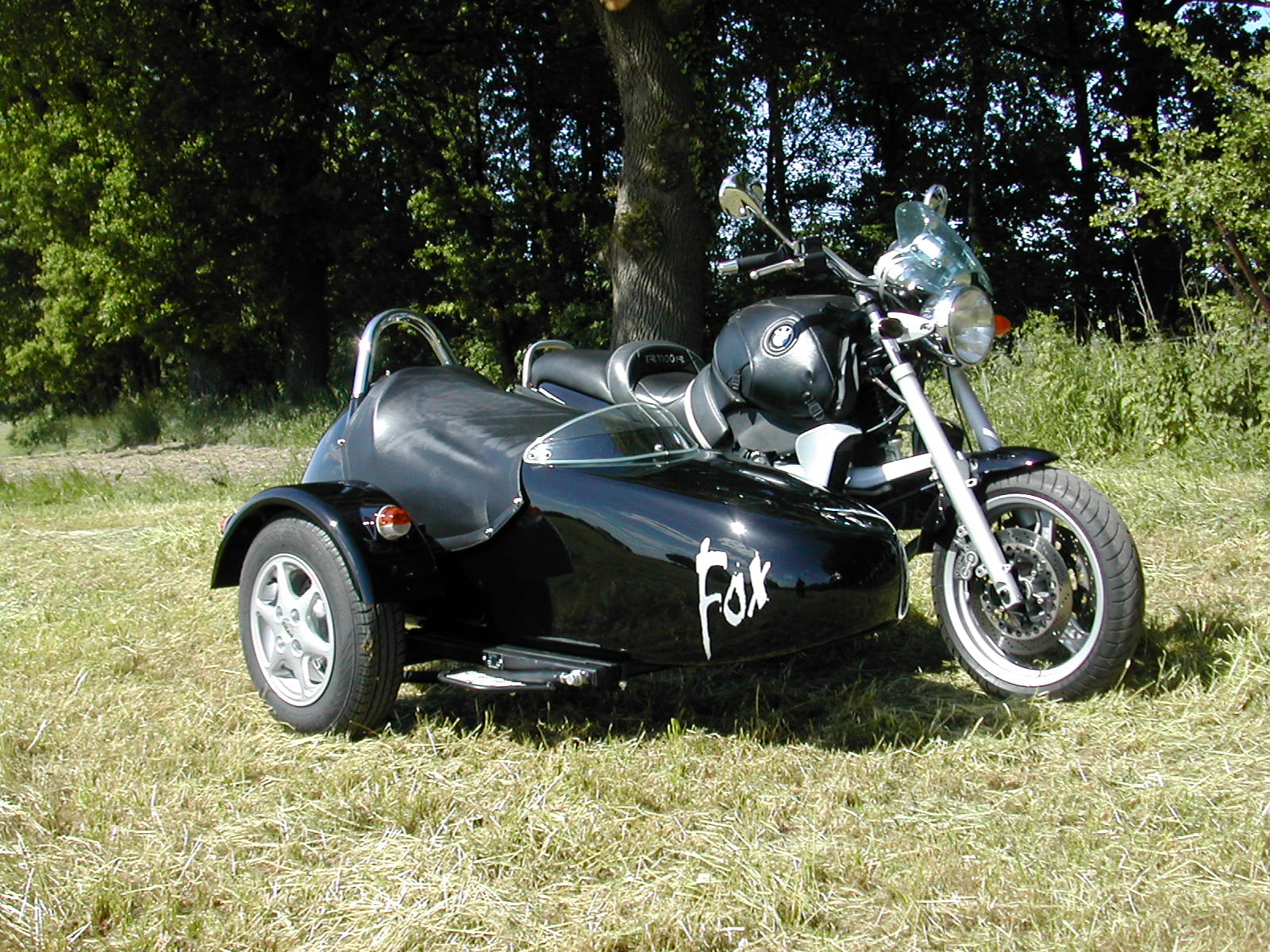

Ich wollte auch kein Heelerboot.
Hatte mir dann ein Foxboot montiert.
War eine 1100R. Musste dann krankheitsbedingt alles verkaufen.
Jetzt habe ich mich wieder Erwarten soweit erholt das ich wieder etwas fahren kann.
Somit habe ich wieder eine 1150R mit dem Heelerboot.
Warum?
Mittlerweile gibt es die Klappe und das zusteigen wird zur leichten Übung.
Sooo schlecht ist das Boot nicht.

Habe viele Fotos gemacht mit dem Fox Boot. Foto ist weiter oben.
