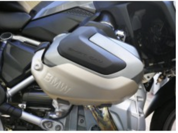

Hallo zusammen,
hat schon jemand Erfahrungen mit dem TT Zylinderschutz für die 1250?
xxxx://shop.touratech.de/zylinderschutz-aluminium-schwarz-satz-fuer-bmw-r1250gs-r1250r-r1250rs-r1250rt.html
Passen die von TT mit den original BMW Schutzbügeln ohne Änderungen oder müssen die Gummipuffer an den Schutzbügeln tatsächlich entfernt werden?
... oder lieber die von BMW? Geht mir im wesentlichen um den Schutz der Ventildeckel bei Umfallern auf Schotter. Die original GSA 1250 Schutzbügel lassen den unteren teil der Ventildeckels nach meinem Geschmack etwas zuviel frei.

Hi,
ich habe die originalen BMW-Schutzbügel und die BMW-Zylinderschützer montiert, genau aus diesem Grund. Die Gummipuffer müssen nicht entfernt werden.

Hallo
es gibt zwei Zylinderschützer original bei BMW.
Zylinderkopfhaubenschutz R1250GS, R1250GS Adv., R1250RT, R1250R, R1250RS, 77148406187
Dieser passt auf die GSA mit original Sturzbügel , habe ich selbst montiert.

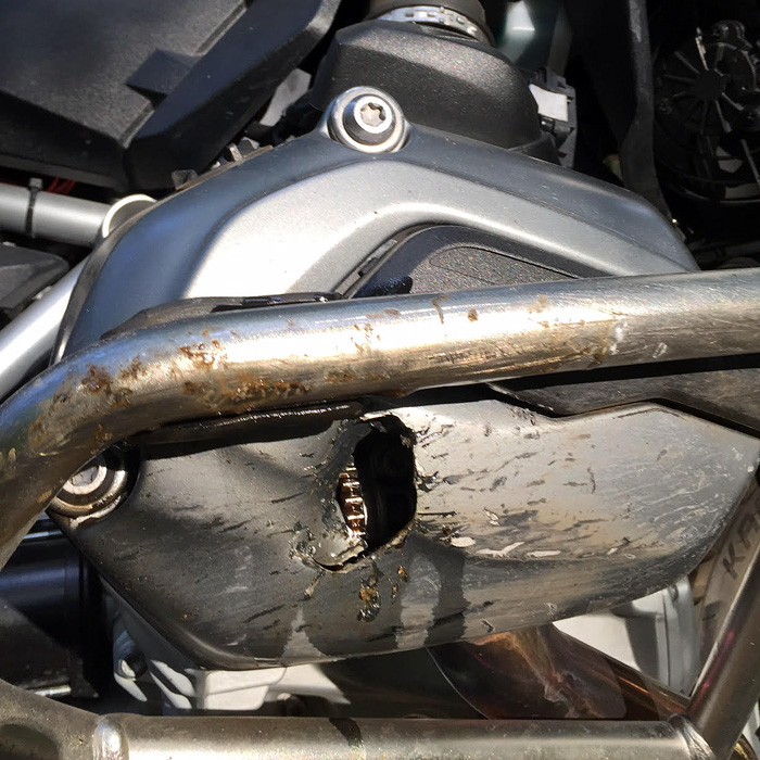

Etwas OT - Kernfrage scheint weitestgehend beantwortet.
Genauer wegen dieser andalusischen Steine möchte ich die Hauben 😉
bin ich dort häufig oder viel Offroad mit der GS unterwegs, kann ich den Schutz sehr gut nachvollziehen.
Bei meinen bisherigen Tuttelbären habe ich auf Zylinderdeckelschützer (und Sturzbügel) jeglicher Art verzichtet. Hauptsächlich aus optsichen Gründen (Geschmacksache!) und ich selbst konnte ein Schnitzel mehr essen. Dennoch hat bei trockener Piste z. B. meine Ex-R1200R, besohlt mit Touren-/Sportreifen, fast jede bekannte Offroadstrecke (u. a. AB-Assietta, Panoramica, LGKS-Südseite, Turini usw. usf.) ohne einen Kratzer überstanden. Glück gehört auch dazu. :wink:
Zusätzlich war/ist meine Überlegung: Was kostet mich der Zylinderkopfdeckelschutz (in Euro) und was kostet mich ein neuer Zylinderkopfdeckel?
Gaaanz grob gerechnet, zumindest war dies so, kostet ein neuer Zylinderdeckel ungefähr den Preis zweier (einfacher) Schützer. Meist wird nur eine Seite verkratzt. Grundsätzlich mag ich es lieber ohne. :lalala:

Weshalb sollte sofort ein Loch im Deckel sein? Drei unfreiwillige Zylindkopfsliding auf der Straße habe ich hinter mir. Diese waren in zwei Fällen einiges länger als 20 Meter. Motorrad aufgehoben - und weitergefahren. Die teilweise tiefen Kratzer wurden zu Hause ausgebessert. 1x hatte ich ein kleines Leck. Dieses wurde unterwegs mit Zweikomponentenkleber verschlossen. Reichte vorerst. Blöd ist vor allem wenn innen der "Zündkerzenschacht" bricht, dann ist eine mobile Reparatur schwierig.
Klar, kann ein Motorrad immer "blöd" umfallen, aber auch in anderen mir bekannten Fällen konnte immer weiter gefahren werden. Sofern der Fahrer dazu in der Lage war.
Damit sage ich nicht, dass ein Schutz wertlos ist. Meine Beweggründe, sofern möglich, lieber auf diese zu verzichten habe ich im anderen Beitrag erwähnt.

Bei mir war schon 2 x sofort ein Loch im Deckel - trotz Schutz...
1 x Wunderlich Schutz (der taugt im Ernstfall nix, aber der originale war zum damaligen Zeitpunkt noch nicht am Markt), 1 x Check vom LKW auf den linken Zylinder (kein Sturz aber mit der Kante vom Schutz den Deckel zerstört).
2 oder 3 weitere Slides auf den Schutz, nichts ist passiert, nur leichte Kratzer und Arbeit für die Schneiderin.
