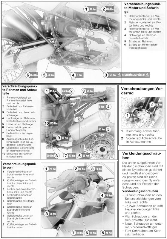

Irgendwo hier hatten wir doch mal ein PDF mit den Drehmoment Anzugswerten der wichtigsten Schrauben.
Hat das noch jemand bitte

Hallo Hansi,
Ist es möglich mir auch einen email zu schicken mit diese liste?;)

Hallo Erik,
ich bin zwar nicht Hansi aber hier ist "die" Liste.
Ich denke, die Auflösung des Anhanges reicht. Mein Original hat 1.4 MB.

Stimmen die 50Nm für die Achsmutter am Vorderrad?
Mfg Maik

Nach meiner Rep-Anleitung stimmen die 50Nm schon.
bei der g450x ist der Anzugsmoment mit 40Nm angegeben.
Das finde ich auch noch zuviel.
30Nm für die Sumos?
Was macht es denn für einen Unterschied ob ich die Sumos oder Enduroräder verbaut habe?

Auf der Rep CD rom (11/2005) steht wirklich 40 Nm.
Das mit der SuMo räder sehe ich auch so:confused:
Ich sag bloß was ich lese, ;)
Gruß,
Erik

ich glaube aber das es nicht stimmt.
laut reprom muss es 40 Nm sein!
Und laut anbauanleitung Sm räder nur 30 Nm:confused:
Das letzte stimmt wohl nicht:o
Ich hab heute abend nochmal geguckt aber in der SuMo anleitung steht auch 40 Nm.
Und 40 ist auch genugend denke ich!
