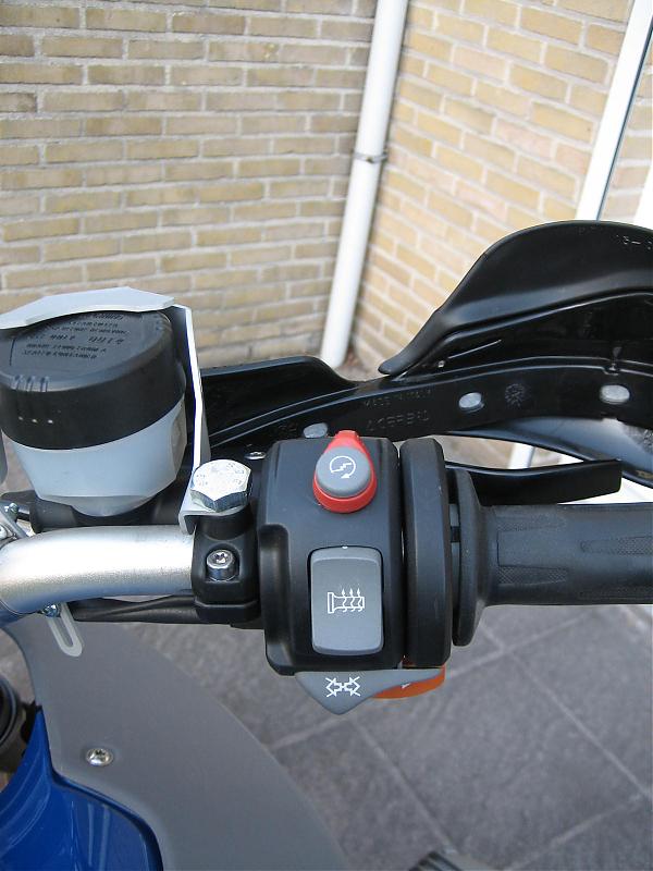

Hallo Peter,
hat etwas gedauert mit den Bildern :o Nach 1400 km, teils bei minus 8° mit den Handschuhen, sag ich, was besseres gibt es nicht.

Mahlzeit Blubber! Aah, hast fertig. Wieviele hast Du umgebaut? ;) Netter Handschutz übrigens...
Hab bis jetzt erst meine umgebaut da sie anderen noch nicht geliefert sind...;)
wieviele km waren denn heute? Also wenn ich Offroad fahre reicht mir Funktionsunterwäsche in lang Motocross Hose Netzpanzer eventuell noch ein dünner Fleece und ne Enduro Scott Anaheim Jacke drüber :)

Vielen Dank für die Bilder. Sieht gut aus aber alles in allem gerechnet ist der Preisunterschied zwischen Griffheizung und Baerhandschuhen klein oder sehe ich das falsch? Weil Handschuhe habe ich genügend. Mein:) würde die GH für ca CHF 500.—(Fixpreis) installieren.

Tja Peter, ein großer Unterschied im Preis besteht nicht, nur in der Wirkung.
Mein :) hätte sie mir für 300,-€ angebaut. Die Handschuhe liegen laut Liste bei 275,-€ Durch einen glücklichen Umstand bekam ich 2 Paar für 230,-€
Ich hätte aber auch für die Handschuhe den normalen Preis bez.
Normale Winterhandschuhe hab ich auch Zuhauf. Selbst die besten Taugen gegenüber den Baehr nichts.
Bin aber auch besonders empfindlich an den Fingern.

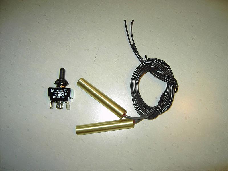

ich habe gute Erfahrung mit den Lenkerpatronen von www.griffheizung.de
Aber gleich den Regler dazubestellen, werden sonst zu heiß.
willi
Fernab der Diskussion um original Heizgriffe für 370 euro und Baehr-Handschuhen habe ich mir die o.g. Heizpatronen bestellt und werde mal sehen wie mir die taugen.
Kosten mit 2-Stufenschalter in der Alulenker 14mm Version 54 Euro. wird mir hoffentlich die Finger wegglühen am Stelvio:p:p

Aber natürlich ist das mit geschlossenen Handschützern zu realisieren, meine sind auch geschlossen mit dem Haltebügel von TT.
Und da gedenke ich die Heizpatronen einzubauen; ausgemessen paßt da alles.
Ich geb Bescheid, wenn ich sie drin habe.
