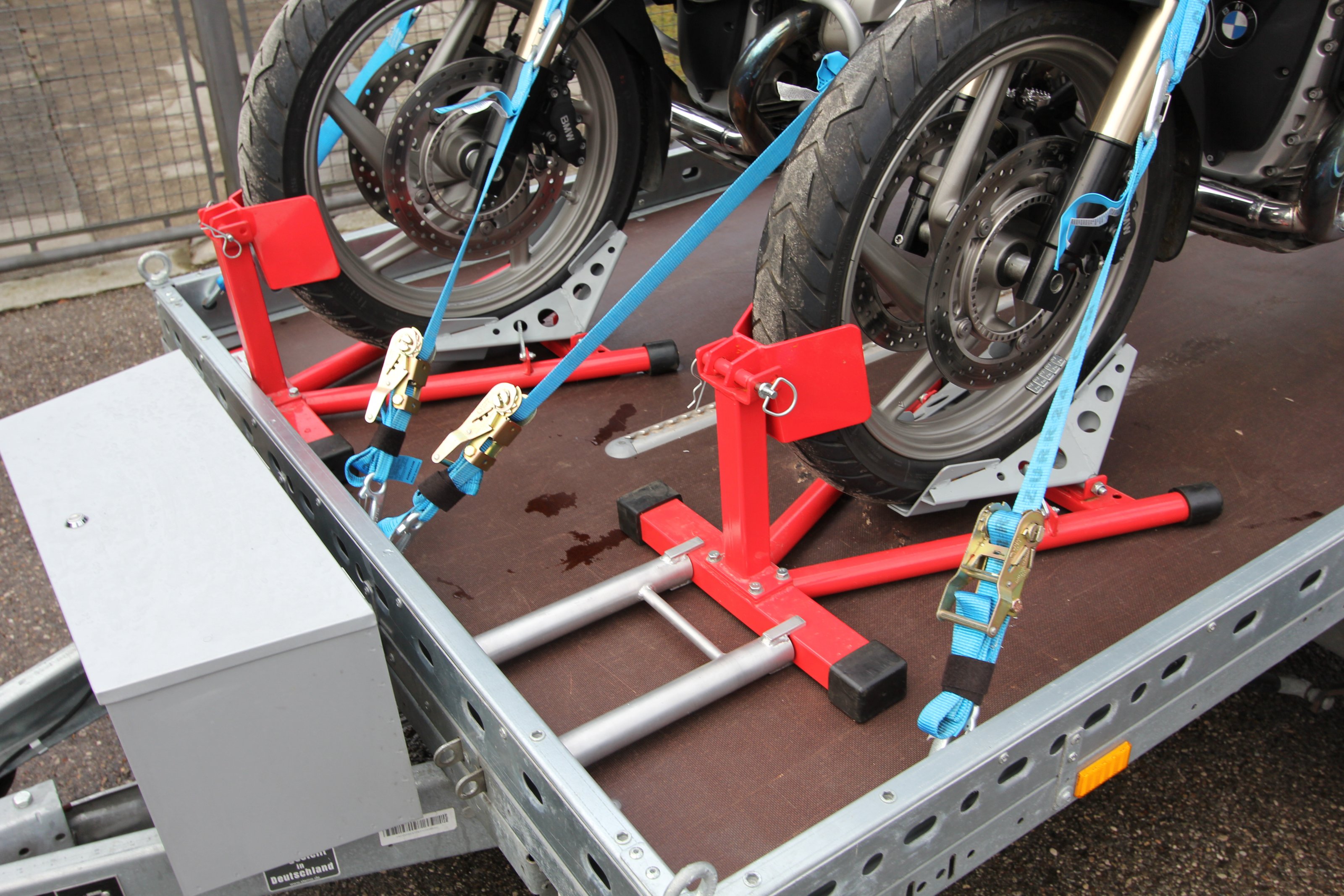

Ich habe auch zwei variabel aufstellbare Vorderradwippen. Eine wird mit Kandhölzer auf Abstand zum vorderen Kraftschluss gehalten. Das reicht bei meinen Motorrädern.
Torfschiffer
Torfschiffer
17.01.2007
10.241
OHZ
R 1200 GS Rallye
ebenfalls 1,50 x 2,50m. Beide Moppeds in mobilen Wippen von Powerplus-Tools. Bei der Q liegen vorne 2 Balkenstücke (ca 30 cm) zwischen Bordwand und Wippe.
Sieht bei zwei GS‘n genauso aus. Das Problem sind nicht die Zylinder, sondern die Lenker!
