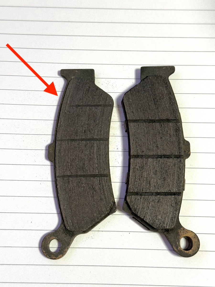

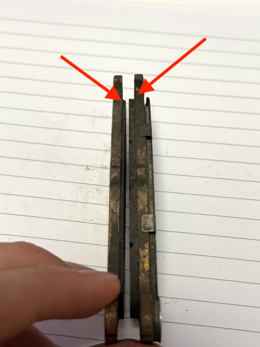

Hallo zusammen,
schon nach 10tkm sahen die hinteren Bremsbeläge meiner Maschine ziemlich runter aus, deswegen wurden sie gewechselt.
Zu meinem Erstaunen musste ich feststellen, dass die Beläge auf dem linken Träger (also der Seite mit den Bremskolben) nicht nur deutlich weiter runter waren, sondern auch, dass der Bremsbelag nicht plan abgenutzt ist, sondern leicht schräg.
Hatte ich einfach pech, der Bremssattel hat sich leicht verkantet und das passiert beim neuen Satz beläge hoffentlich einfach nicht? Oder hab ich hier ein Problem, dem ich mal genauer nachgehen sollte?

Wird beim neuen Satz genauso passieren.
Bremskolben reinigen. Evtl. Bremse entlüften.

So schlimm finde ich das gar nicht, ehrlich gesagt. Ich wäre da entspannt.

Servus,
vorne, links, der äussere Belag ist bei meiner mit 13.000 Km auch fast auf Eisen und schräg abgelaufen.
Die anderen Beläge würden gut nochmal 3.000 Km bis 4.000 Km gehen.
Hinten ist noch alles fein.
Ich hab die Sättel demontiert, die Kolben überprüft (alles leichtgängig), mit Lappen und Zahnbürste gereinigt und ohne Schmiere, nen neuen Satz vom Lebmann verbaut.
Nach etwa 200 bis 300 Km bremst sie wieder so gut wie vorher.
