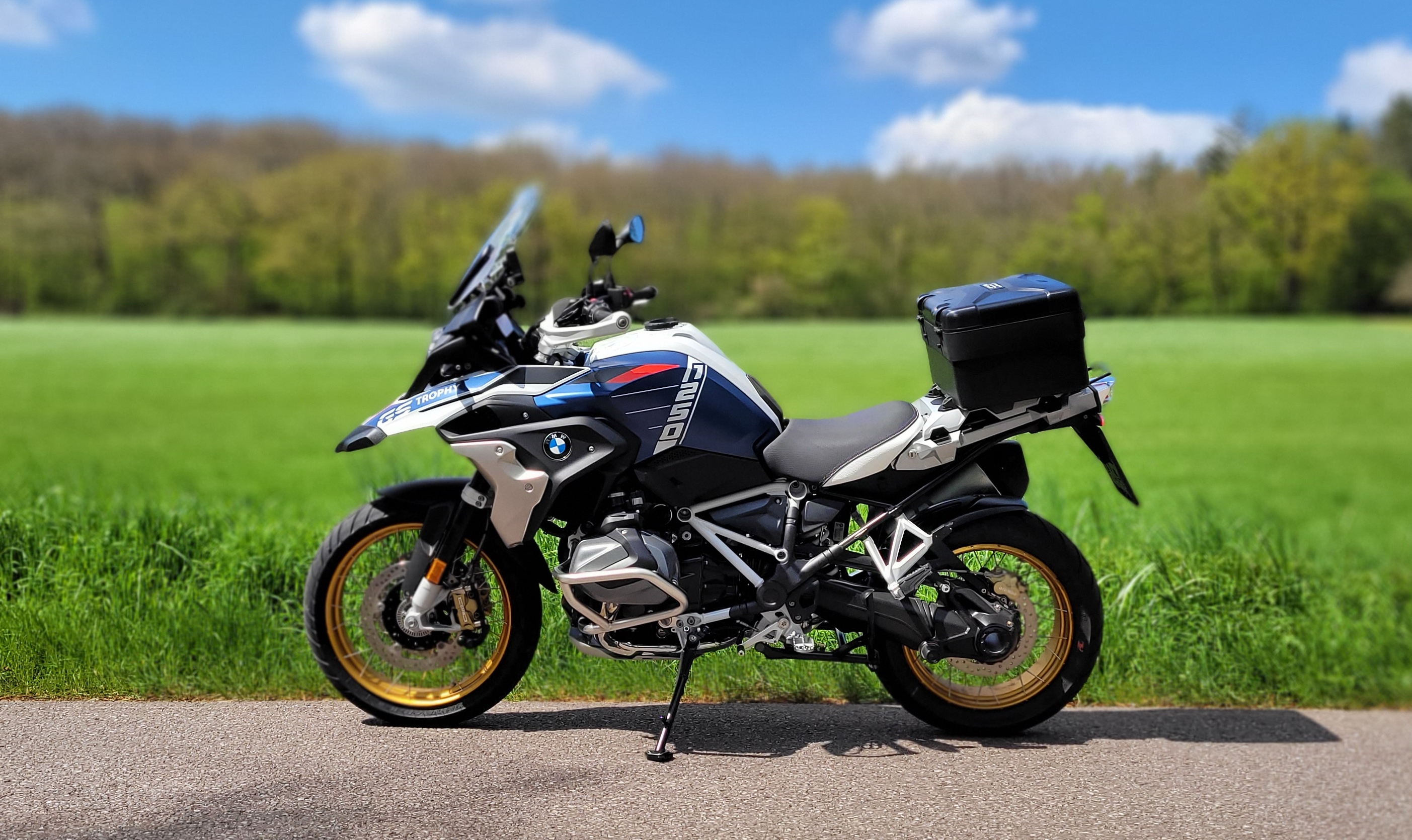

Ich habe an meiner Trophy die Gepäckplatte + Vario-Topcase montiert. Bin mit dieser Lösung auch zufrieden.
Leider fehlt mir beim Rangieren einfach ein Griff am Heck zum Greifen. Hat vielleicht schon jemand den Unit Handgriff in Verbindung mit der Gepäckplatte und montierten Vario-Topcase im Einsatz? Falls dies passt, wäre dies evtl. eine Basis für einen Griff zu befestigen.

Gast29174
Hier gibt es noch weitere Bilder von dem Unit Handgriff. Vielleicht kannst du es damit besser einschätzen

das paßt leider auch nicht, da eine Gepäckplatte anstelle des Soziussitzes montiert ist, worauf sich das Topcase befindet.
Der Unit Griff paßt nicht in Verbindung mir der Gepäckplatte.

Danke 👍 Das hat mir geholfen.
Auf den Bildern ist klar zu erkennen, das der Handgriff zu schmal ist. Da passt die Gepäckplatte nicht dazwischen.
