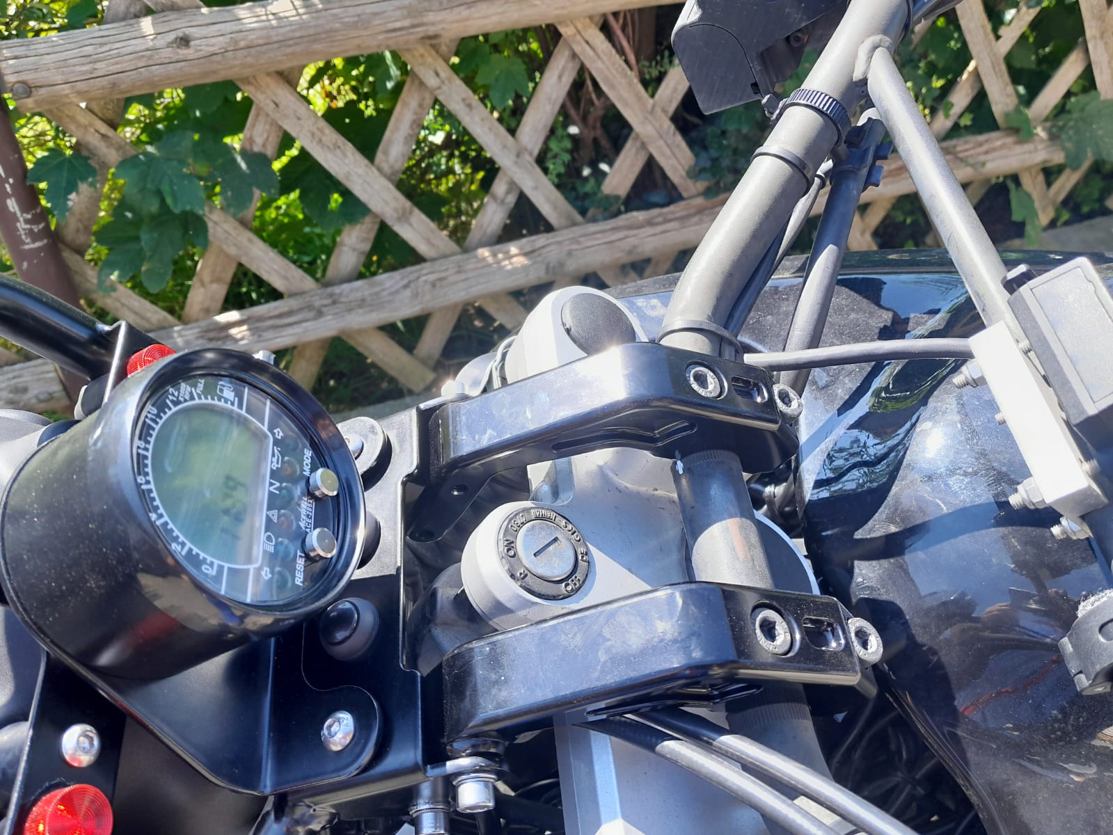

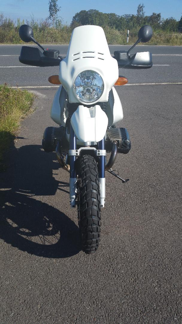

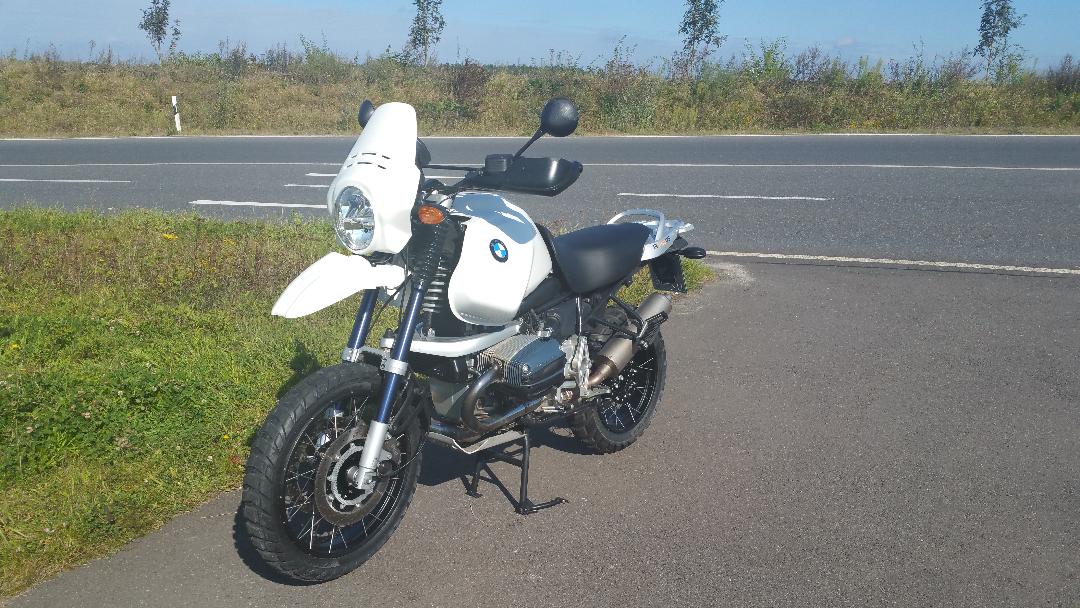

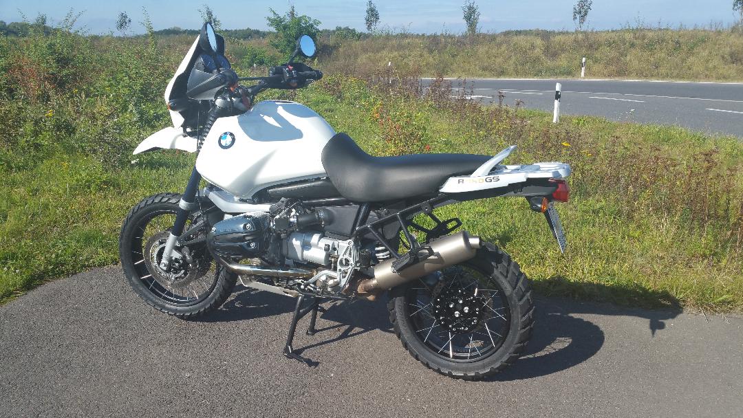

Servus Zusammen. Ich war nun schon länger nicht mehr im forum. Ich habe den frontumbau nun schon lange drauf und bin damit recht happy. Und ich habe auch einen TÜVler gefunden, der sein Handwerk versteht. Hat alles anerkennend eingetragen, null problem.
Bin in mittelfranken unterwegs, wers mal sehen will. Das fid ist weggekommen, hab es noch nie vermisst.
Bilder folgen. Grüße vom frosch
Ist zwar keine 1100er aber die Anbauteile sind die selben
Anhang anzeigen 243547Anhang anzeigen 243548Anhang anzeigen 243549
Basis war eine R1150GS Adventure

Die Unit-Garage-Teile sind ja Lenkerklemmung und Fronthalterung in einem. Sehr clever!
Für andere Lenkerklemmungen möchte der TÜV eben gerne Gutachten oder Unterlagen haben, um die abzusegnen.
Bei den Haltern für Armaturen u. Scheinwerfer ist man da wohl flexibler.
Besteht nicht die Möglichkeit, mit serienmäßigen Lenkerklemmungen und aufgesetzten Stahlteilen die Form der UG-Halter zu adaptieren?
Oder alternativ den Lenker mit den Serienklemmböcken fixieren und die UG-Halter gesondert an den Lenker klemmen?
