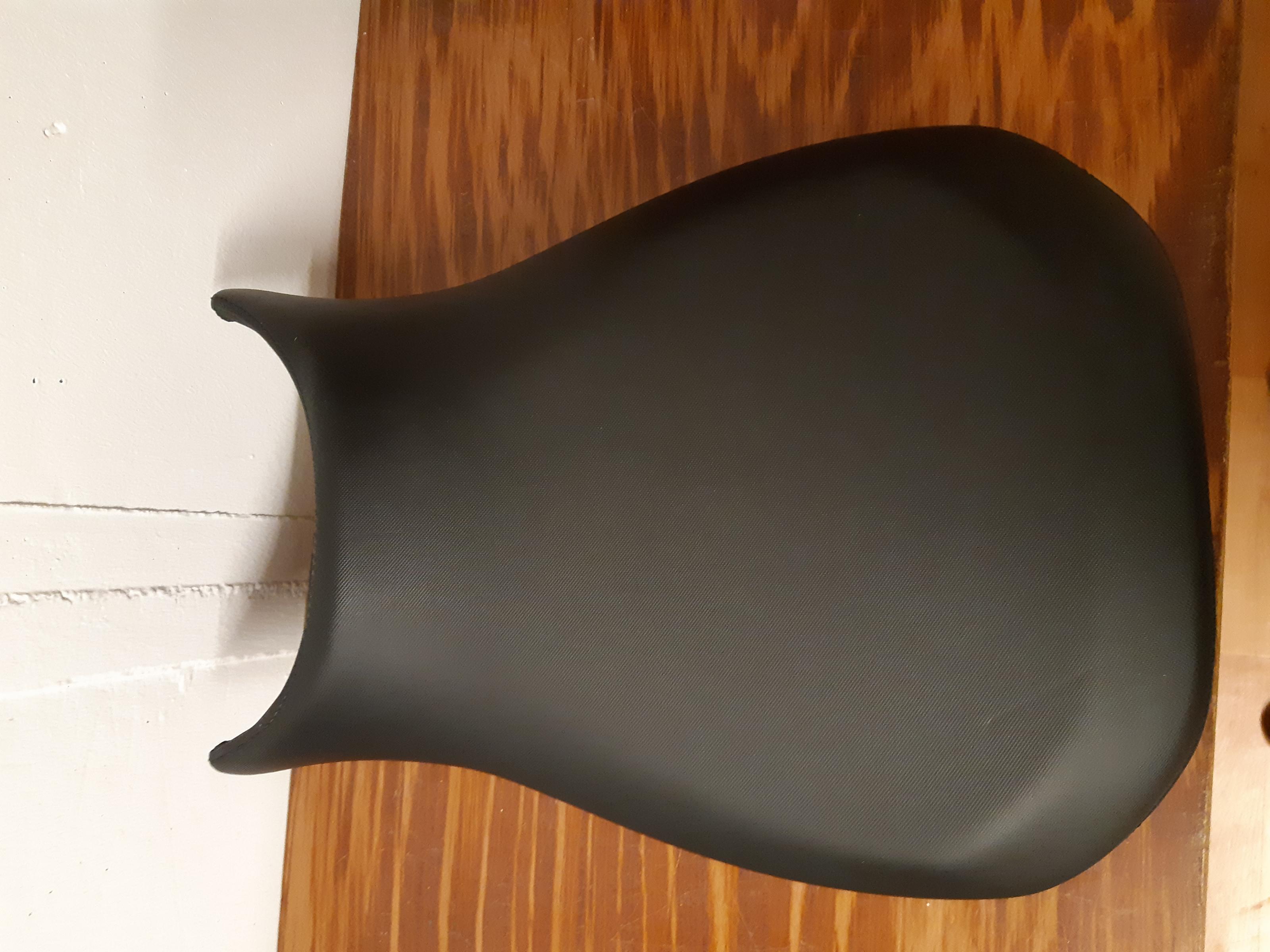

ich glaube der Höhenunterschied ist nicht so gravierend wenn überhaupt ein Höhenunterschied da ist . Es ist vielmehr so, dass die ADV eine oben breitere Sitzbankfläche hat und das vergrößert den Schrittbogen und daher kommt der " gefühlte " Höhenunterschied zustande
Nimmt man aber eine schmalere Sitzbank der normalen GS auf eine GS ADV dann ist so gut wie kein Höhenunterschied mehr zu spüren und so ist es jedenfalls mir ergangen ich habe keinen Unterschied in der Höhe bemerkt
und das sind die Angaben von BMW - aber wie gesagt da spielt es meiner Meinung nach eine große Rolle welche Sitzbank man verwendet

Die ADV ist aber trotzdem 4cm höher als die normale GS da 2cm höheres Fahrwerk und 2cm höhere Sitzbank. Nimmt man nun eine normale Sitzbank auf die ADV bleibt diese trotzdem noch 2cm höher als die GS.
Nimmt man nun eine normale GS in HP oder Rally Style mit Sportfederung dann ist diese gleich hoch wie eine ADV bei Verwendung einer identischen Sitzbank.

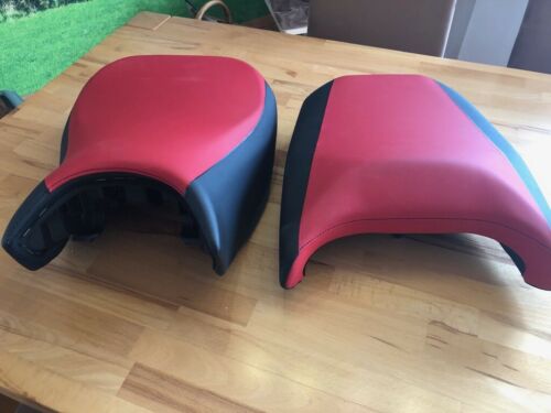

ich habe mal versucht noch aus den Preisliste eine Aufstellung zu machen - anhand der Rallye Sitzbank erkennt man ganz gut, dass die Form der Sitzbank einen großen Einfluss auf den Schrittbogen und somit indirekt auf die Höhe vom Motorrad hat
Leider steht es nirgends welcher Schrittbogen bei einer ADV ist, wenn die Sitzbänke der normalen GS verwendet werden

Der Fahrersitz der ADV ist etwas schmaler (nicht breiter) als der von der GS. Insgesamt sitzt man auf der ADV bei gleicher Einstellung 4 cm höher. Bei Geländefahrten brauche ich auch mal einen sicheren Stand mit etwas Spielraum, falls da eine Mulde oder weiche Erde ist. Deswegen fahre ich die ADV mit Sitzbank tief.
Gast29174
ich hatte nicht den Eindruck, dass sie schmaler ist - sie ist meiner Meinung nach oben gerader und hat daher einen größeren Schrittbogen

Ich sag ja man sollte mal die Schrittbögen messen wenn die Sitzbänke der K50 auf der K51 sind 😊
