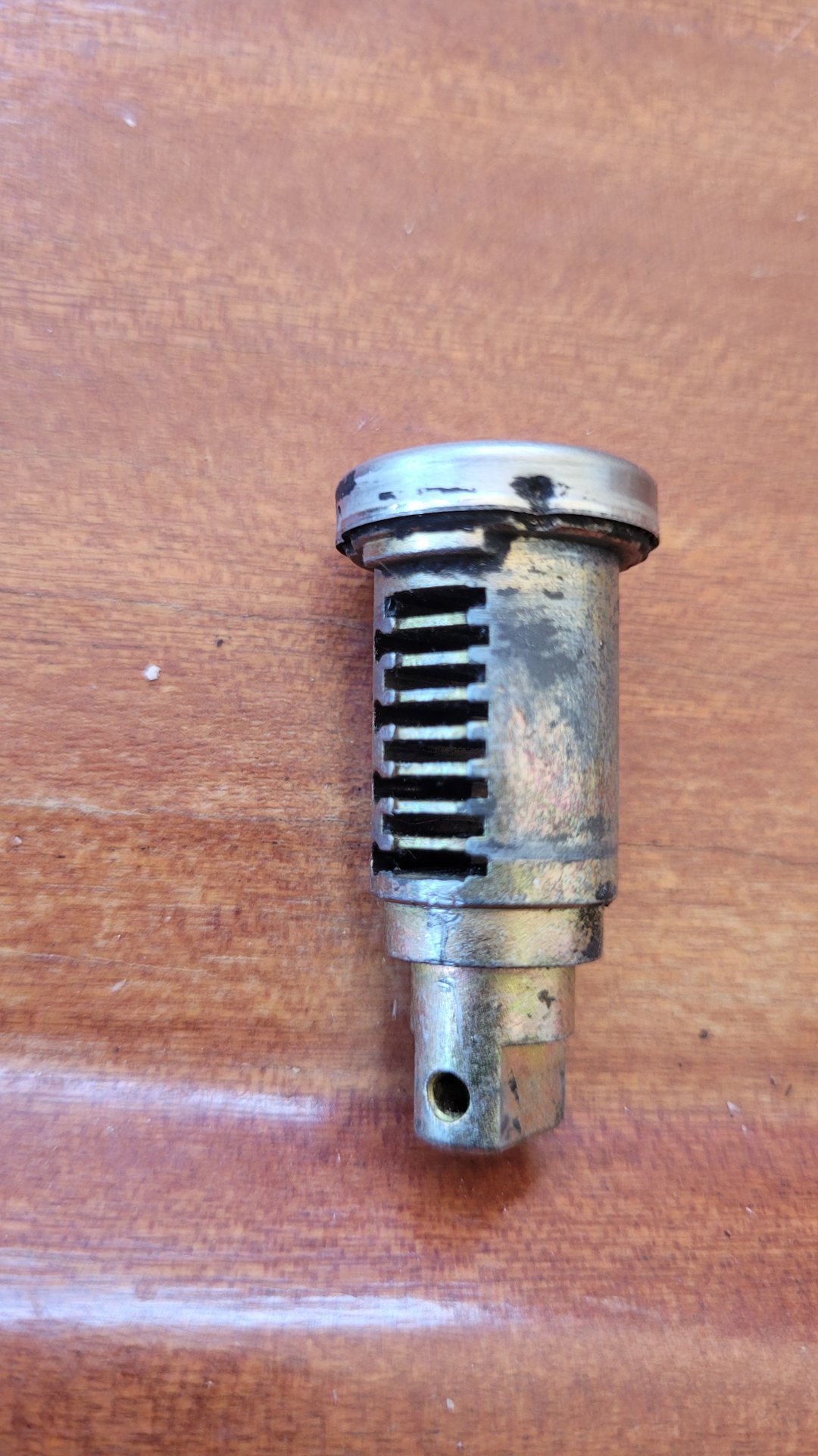

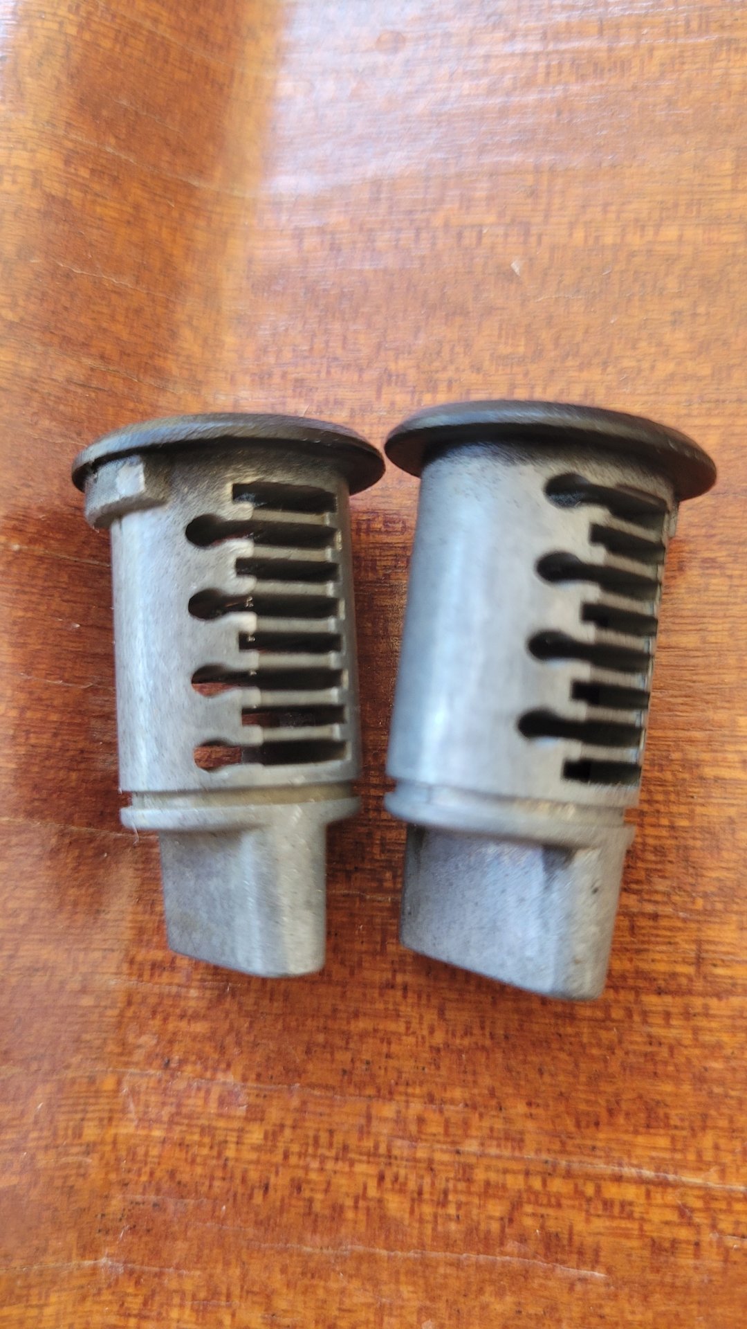

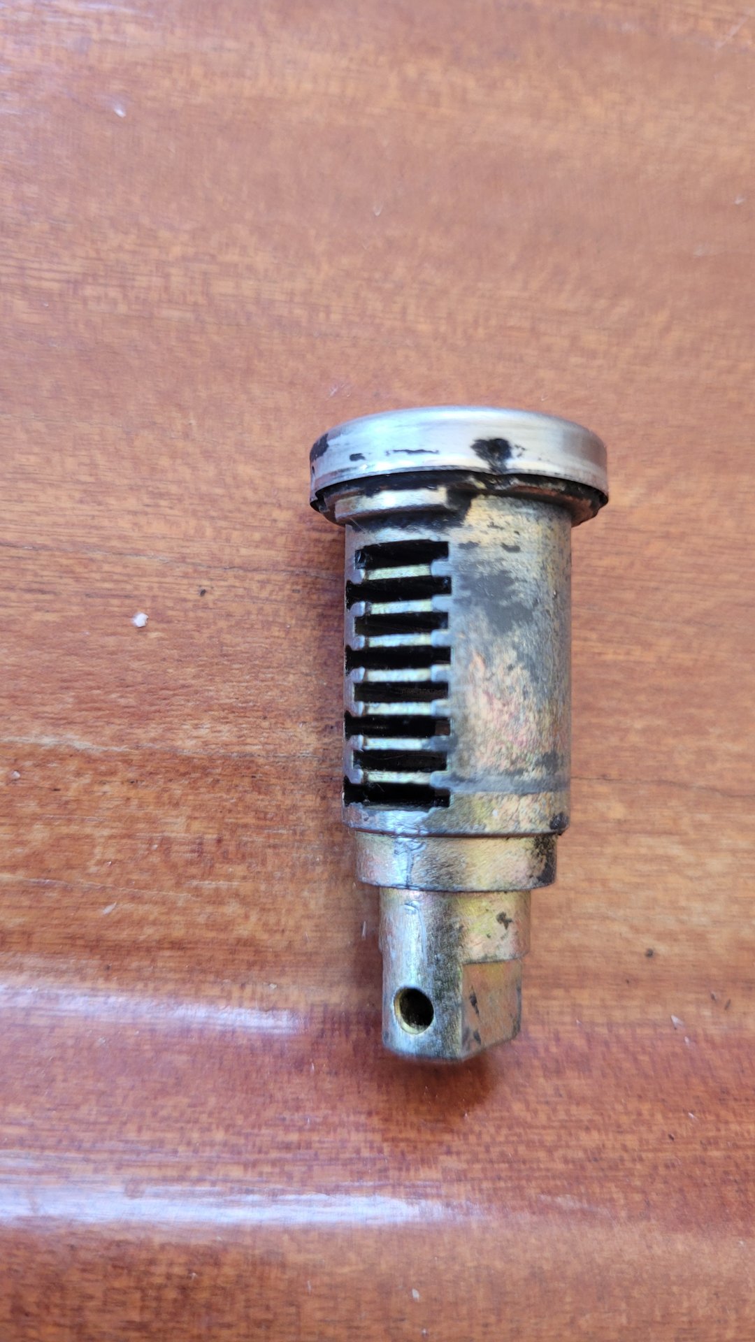

ich habe hier noch Schließzylinder bei denen ich nicht weiß wofür die sind.
Die ersten sind klar das müssten die für die Touren - und Systemkoffer sein
Aber die beiden folgenden kenne ich nicht
Codierplättchen haben sie alle die gleichen und auch die gleiche Schlüsselart

Der letzte dürfte für den original Navihalter sein. Die mit den schwarzlackierten Zylinder sind für die Variokoffer. Bei den mittleren könnte sich um eine älteres System handeln.

Die mittleren sind von ab Werk codierten Schlössern. Das Umkodieren ist etwas diffiziler, da man die oberen verpunzten Abdeckkappen vorisichtig mit einem kleinen Schlitzschraubendreher lösen muss. Dann kann man sie nach oben rausziehen, da hängt unten nämlich noch ein Stift dran, der verhindert, dass die Codierplättchen rausfallen.

Zum letzten Bild
Schlüssel von 11/1150er Baureihe :).

Nachdem ich heute die Schließzylinder seines R1150GS Topcase gesehen habe ist jetzt klar
Alle Zylinder sind für älteren Motorradmodelle
Bild 1 sind die für die Kunststoffkoffer
Bild 2 sind die für die Alukoffer - Alutopcase ( solche waren im Alutopcase von Markus und die Codierung war aber problemlos möglich)
Fehlt nur noch Bild 3 der Zylinder mit dem Loch hinten am Zylinder
Vielleicht hat ja noch jemand einen Hinweis
