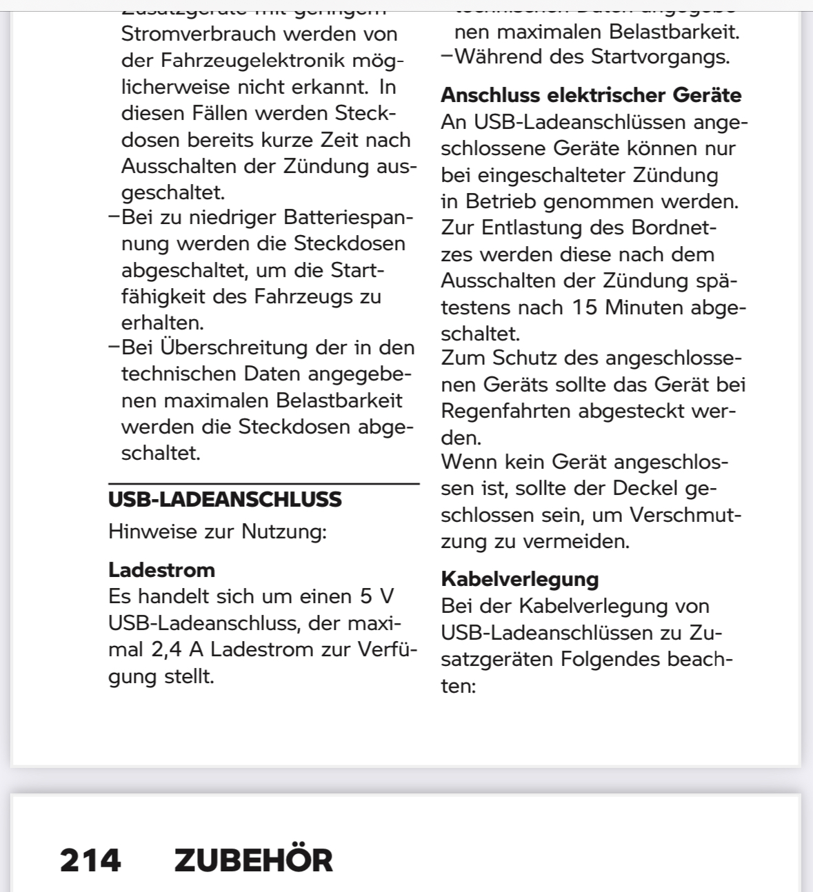

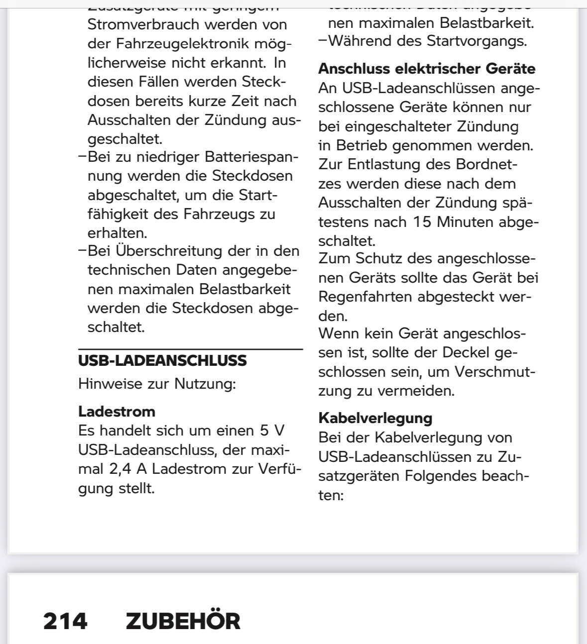

Bei mir steht es in der Betriebsanleitung drinnen.

Der BMW-USB-Wandler liefert nur 5V/2,4A = 12 W.
Das ist für ein modernes Handy, dessen Bildschirm und GPS wg. Navigation die ganze Zeit laufen, nicht viel.
25 W und teilweise mehr ist Stand der Technik.
