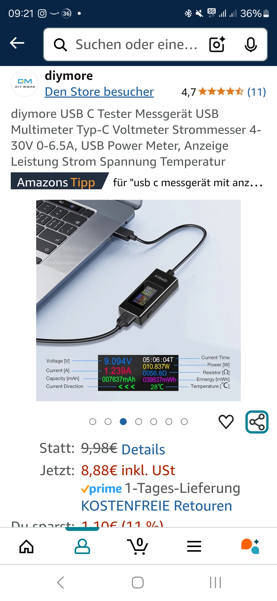

Versuche auch mal ein anderes USB_Kabel, kann sehr viel ausmachen. Über diverse Apps, zum Bsp. AccuBattery Pro unter Android, kann man die Ladeleistung schön nachvollziehen.
Oder direkt ein Messgerät mal dazwischen schalten, z. B
Hilft sicher auch. Aber die Originale Steckdose ist auf 5V/2,4A begrenzt. Was dann eine Ladeleistung von 12W ergibt. Die Buchse von Teuratech schafft bis zu 36W und diverse Schnelladeprotokolle
