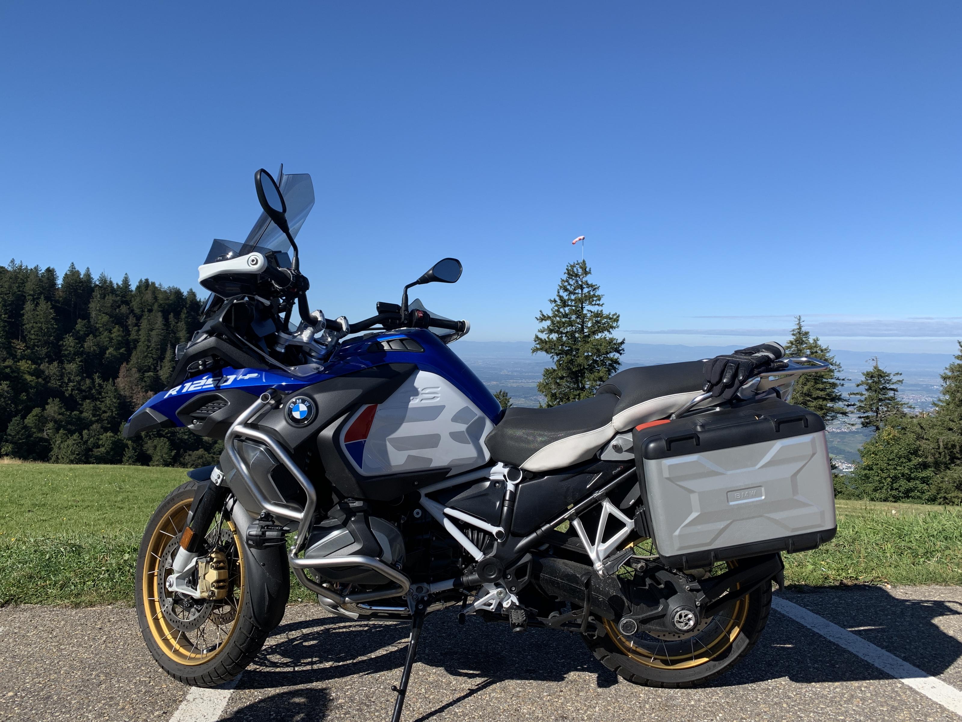

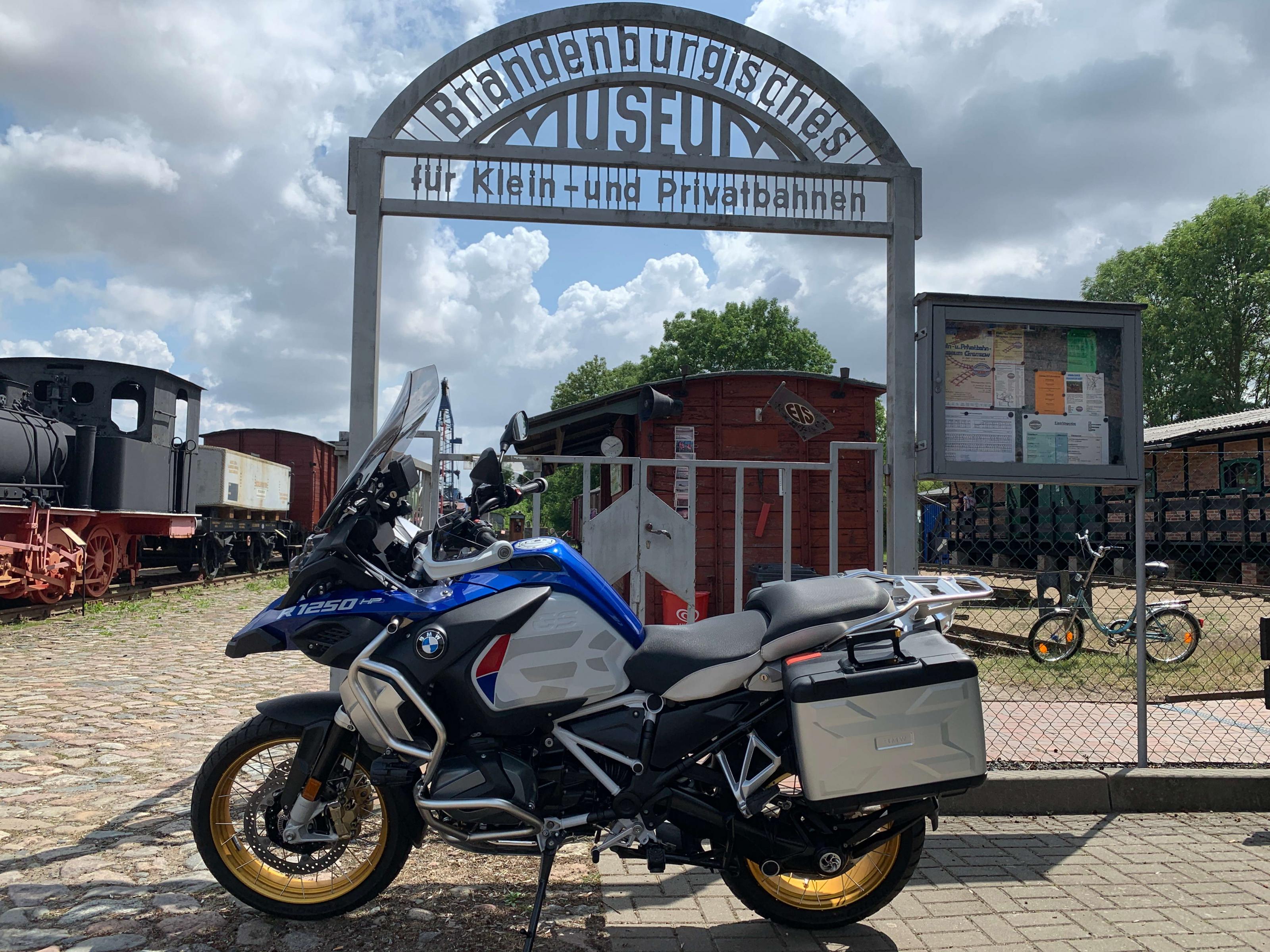

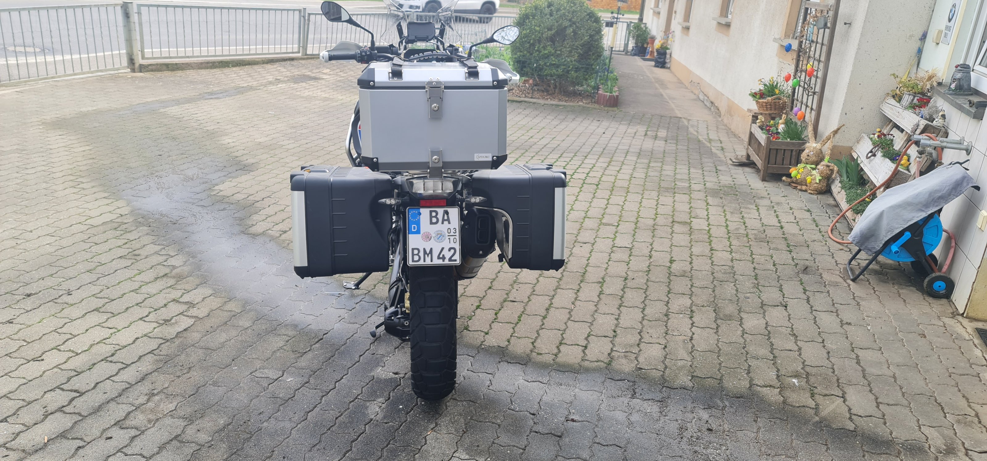

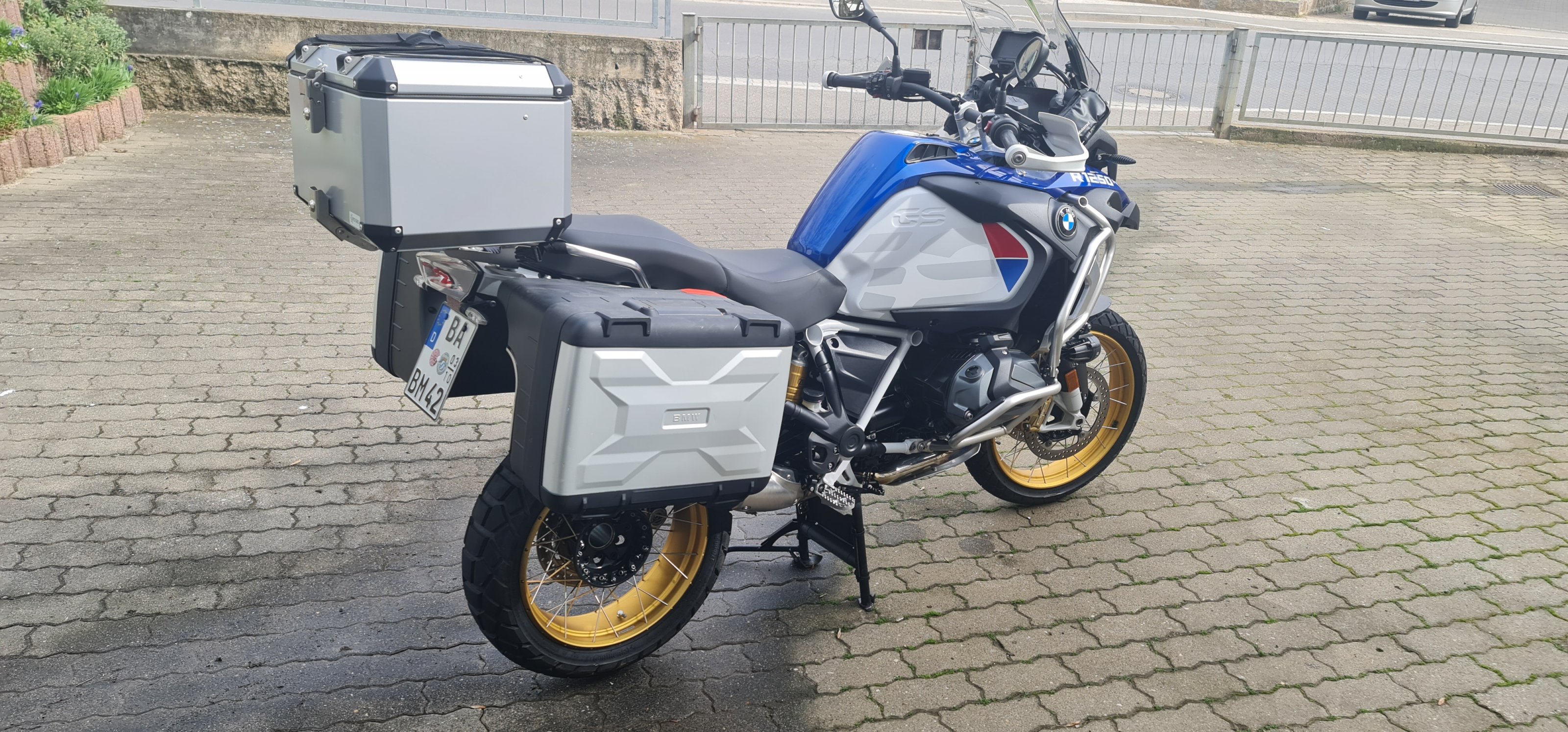

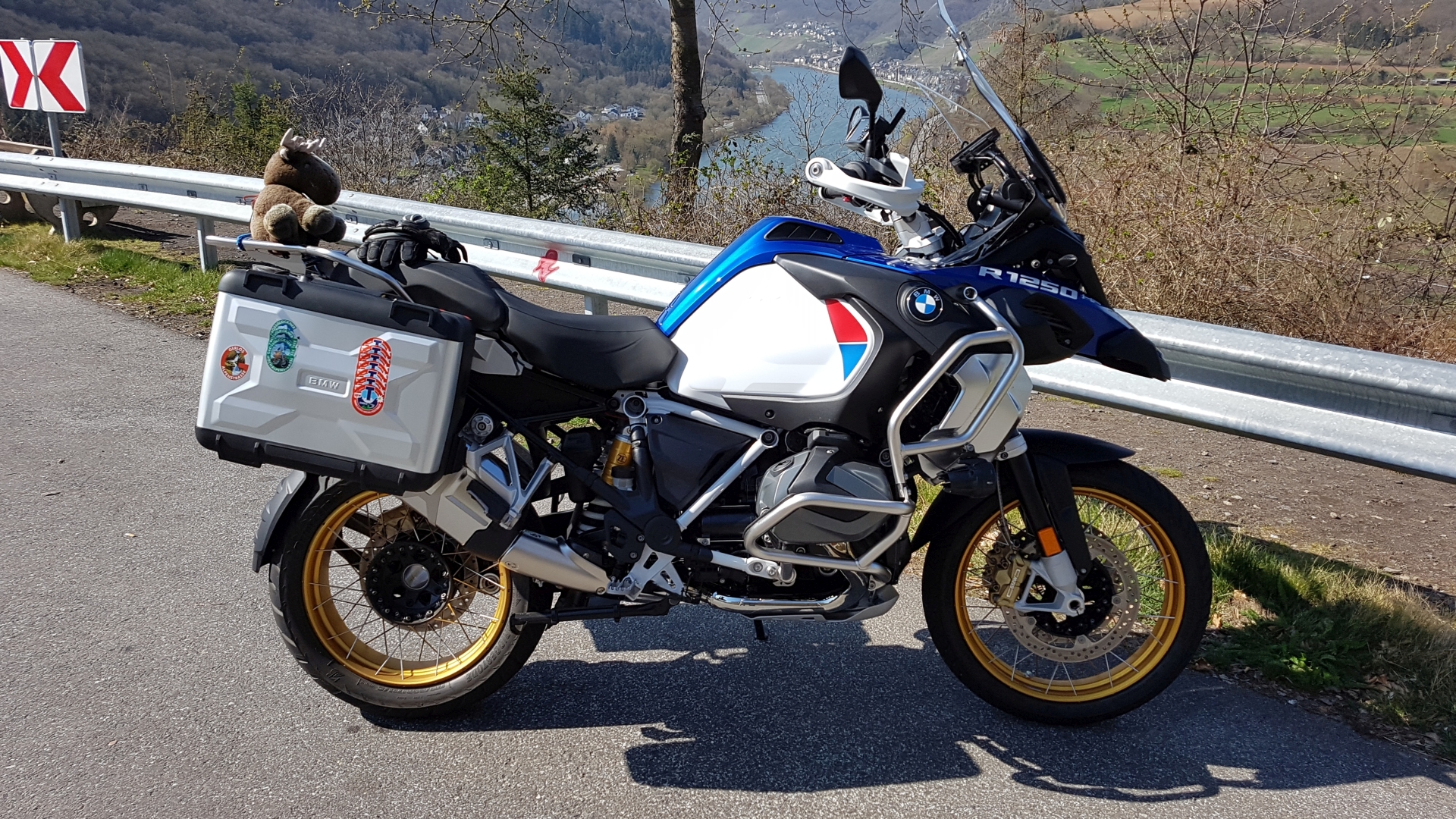

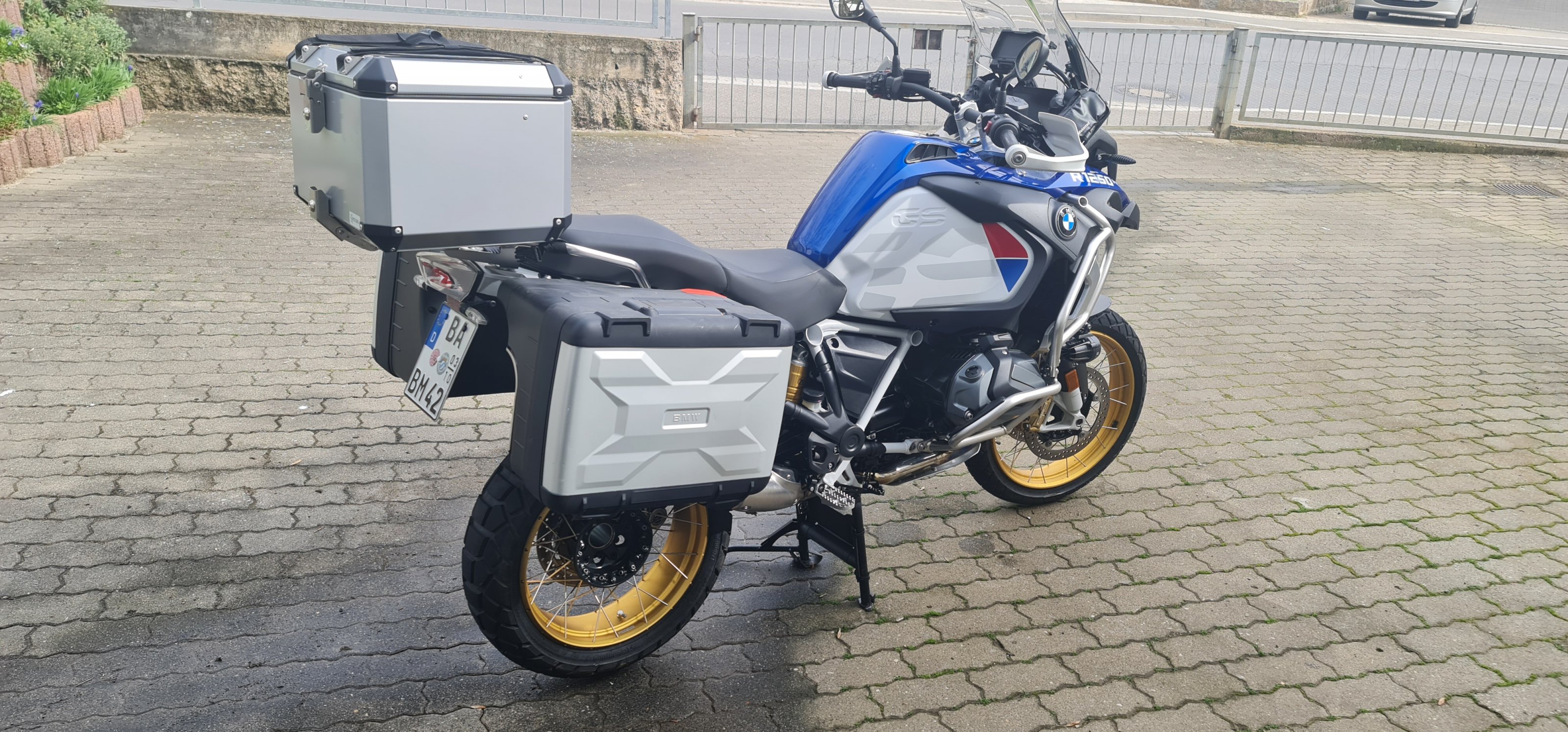

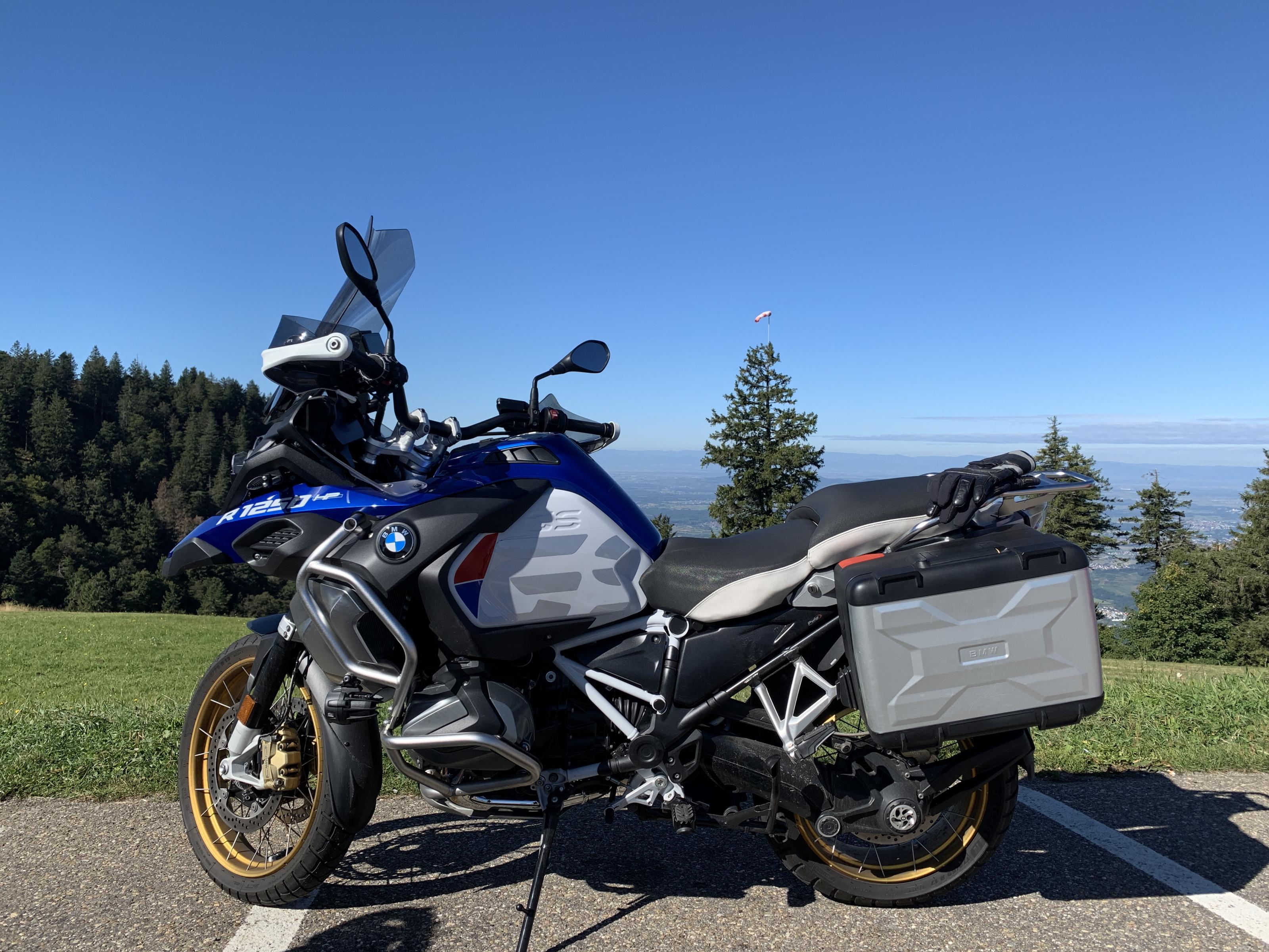

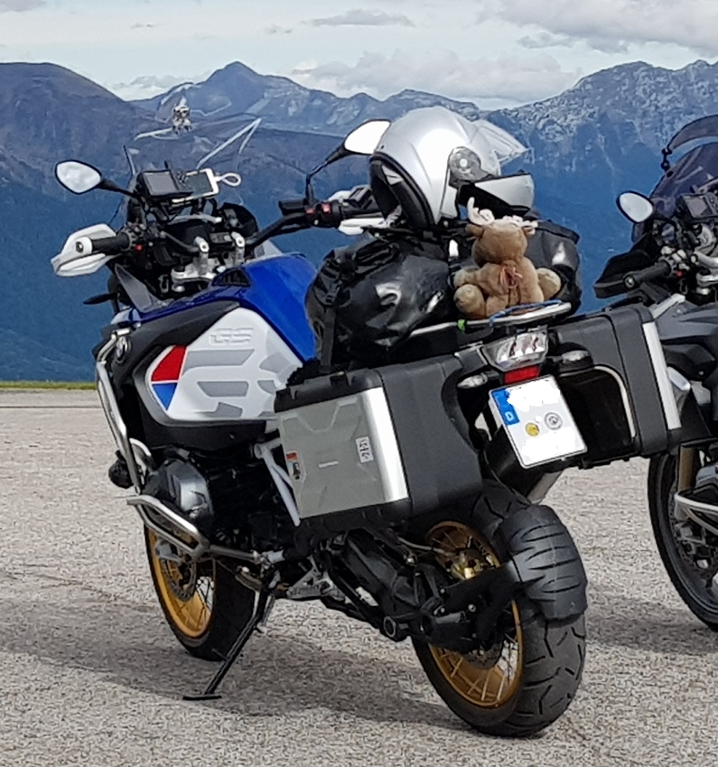

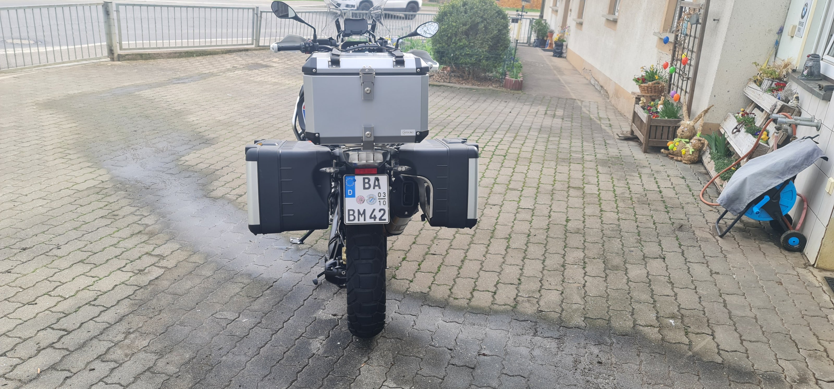

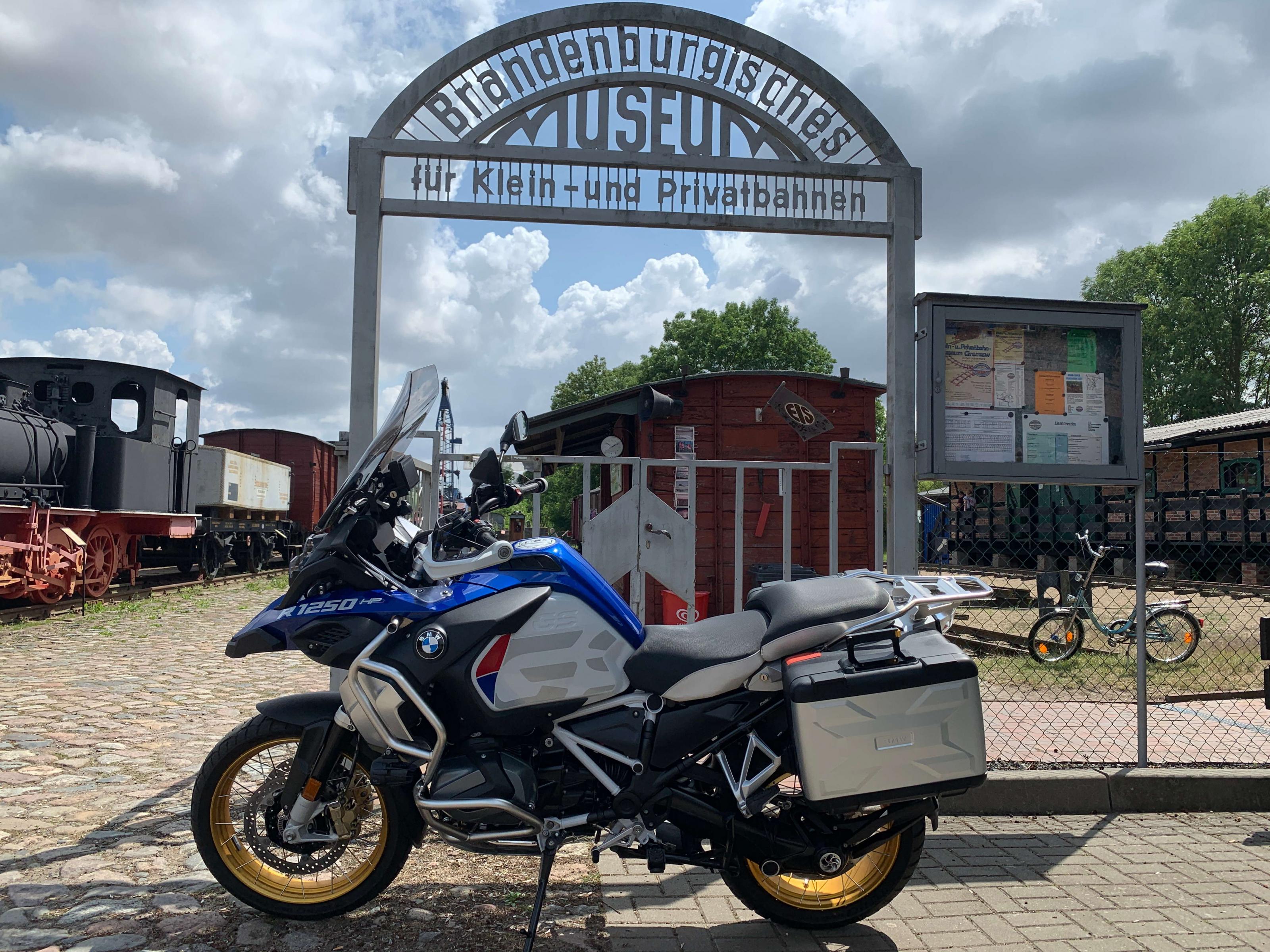

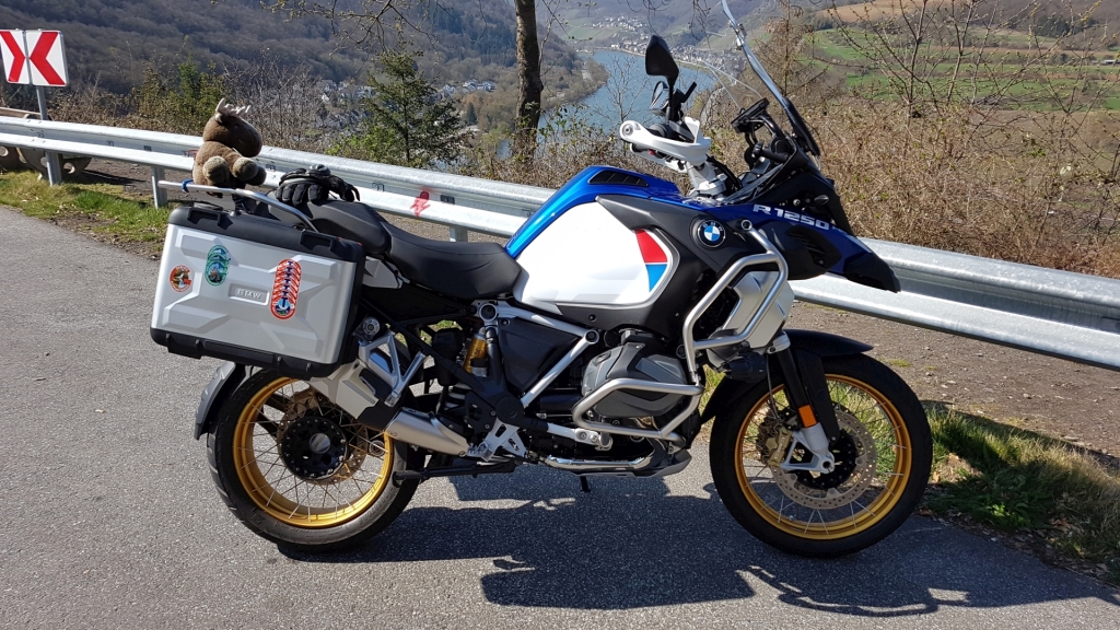

Das ist kein Problem, habe meine gestern entsprechend umgebaut. Du brauchst dafür die Soziusfußrasten der normalen GS und auch die entsprechende Reling, Inclusive. Kofferhalterelement, für das Variotopcase.
Ich hab‘s gemacht, weil ich mit den Varios immer sehr zufrieden war. Insbesondere die Variabilität ist genial. Und robust sind sie auch. Nebenbei sieht es, für mich besser aus.

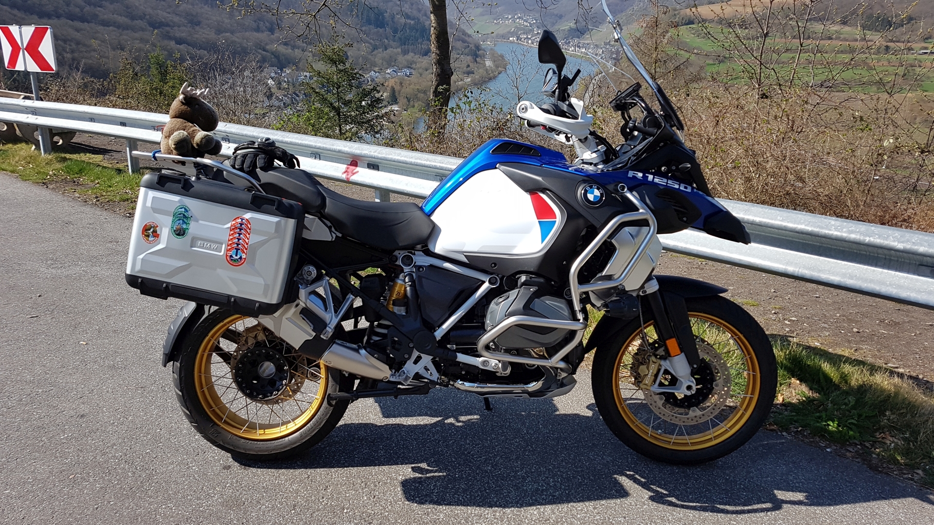

Super - Danke euch für die Infos und Bilder.
Ich war die letzten Jahre auch sehr zufrieden mit meinen Variokoffern. Sie sind leicht und felxible. Und das sie robust sind sie auch - kann ich nur bestätigen.
Möchte ein Update auf die 1250 machen und die ADV gefällt mir schon, daher die Überlegungen.
Die Bilder helfen auch. Optik ist einem ja auch nicht unwichtig ;-)

Kann mich von meinen Aufklebern nicht trennen:DZokolan.jpg

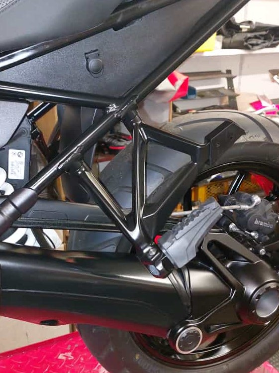

Wenn Du Variokoffer montieren möchtest, dann musst Du das Rohrgestänge für die Alukoffer demontieren und dir die passenden Soziusfustrasten zu den Varios besorgen und diese gegen die vorhandenen austauschen.
Willi76
Willi76
22.06.2021
48
Heide
R18 Roctane VN1500
Hallo moin genau wie Mac sagte das sind die Rastenhalter mit der "gummierten Nase " nach hinten raus.
