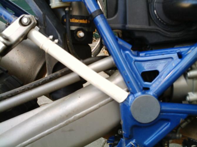

Hallo zusammen,
hab mal ne Frage an alle die ein 18 Zoll HR an der HP montiert haben,
wie ihr das mit dem Schleifen der Stollen am "Schutzblech" gelöst
habt???!!!!
die 4 Kabelbinder am Rahmenrohr lösen, 1-2mm Material unterlegen und wieder festmachen. Bei ist es ein aufgeschnittenes Instalationsrohr, was ich als Rahmenschutz vom Schwingendrehpunkt bis zu den Soziusfußrasten klemmen habe.
Verformen oder abschneiden war so bei mir nicht notwendig.

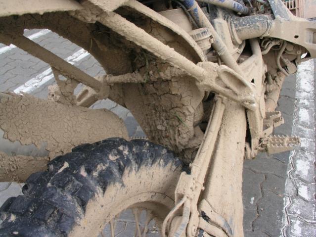

Machs wie Weasel, scheide einen Streifen aus einem alten (Vorderrad ???) Schlauch und ziehe ihn unten über das Federbein, damit schützt Du die untere Achse vor Dreck.
Hätte ich vor Schlüchtern auch besser gemacht :D:D:D
Kai R
UiUiUi
Habe die "Schlammschlacht" im Schlüchtern-Fred verfolgt;):eek:
Aber das sah nach richtig spass aus.! Schade dass ich nicht konnte:mad:
Werde das noch machen, mit dem Schlauch übers Federbein-Unterteil:cool:

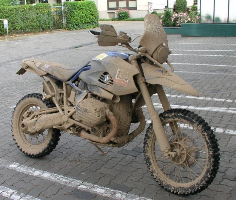

Wieso Schlammschlacht???
Der K60 war nicht die optimale Wahl, aber sonst war alles recht griffig:D:D:D, hab die kniffligen Teile aber auch meist ausgelassen;)
HP2Sascha
Trotz voreiliger "Sondergenehmigung" hob i mi net mehr draut. :o Hätte ja nur noch auf der Nase gelegen. und gezahlt habe ich uch nüscht. Kein Armband, kein Durchlass....
Kai R
Mit den K60..
durch´n Schlamm fahren, sowas macht ja auch nur der Chefé:D:D:D
André- so dreckig wie die HP ist sieht sie schon wieder richtig gut aus:cool:
